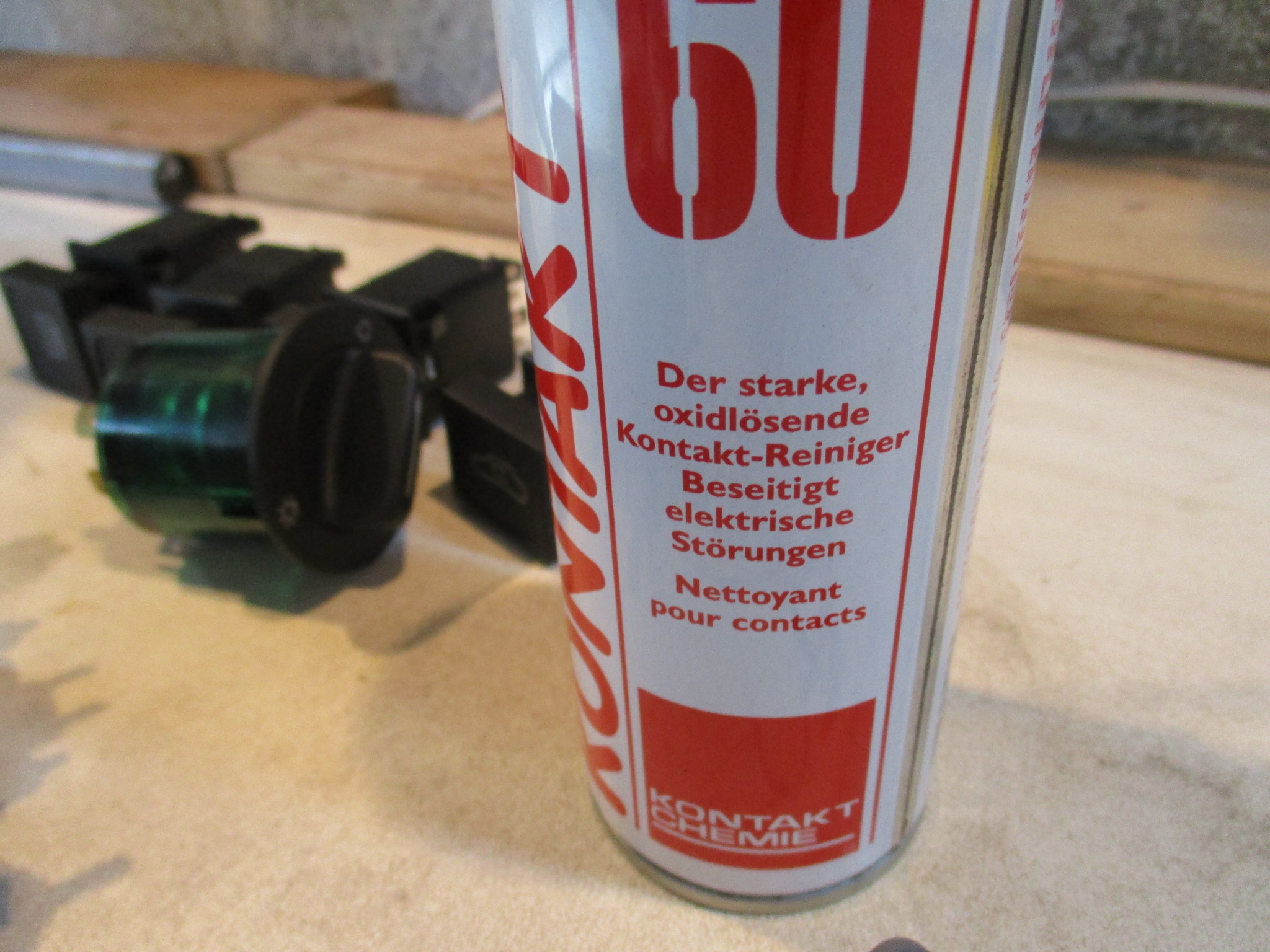

Ich nehme den 60 und 61, hat schon gut geholfen!
Da scheint es viele Überschneidungen zu geben, wenn ich mir z.B. die Beschreibung des "Kontakt 60 Plus" ansehe.

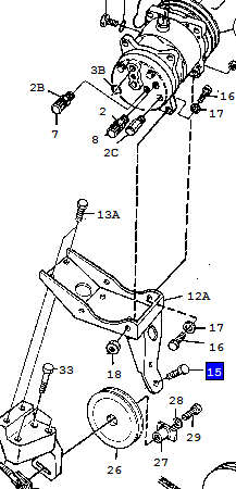

Moin,
gehe ich Recht in der Annahme, daß die Nummer 15 am Klimakompressoerhalter ein einfacher Massepunkt für ein Kabel der LiMa ist?
Kannn ich den einfach auf die oberen Schrauben - siehe 13A - legen?
Danke vorab & Gruß
Kontakt 61 hat den Vorteil das nicht nachgespült oder nachgearbeitet werden muß.
Sicher, warum nicht? Aber warum, weil du dort besser ankommst?
Jo, habe mich soeben zwanglos von der Klima verabschiedet.
Würde den dann verlegen.
