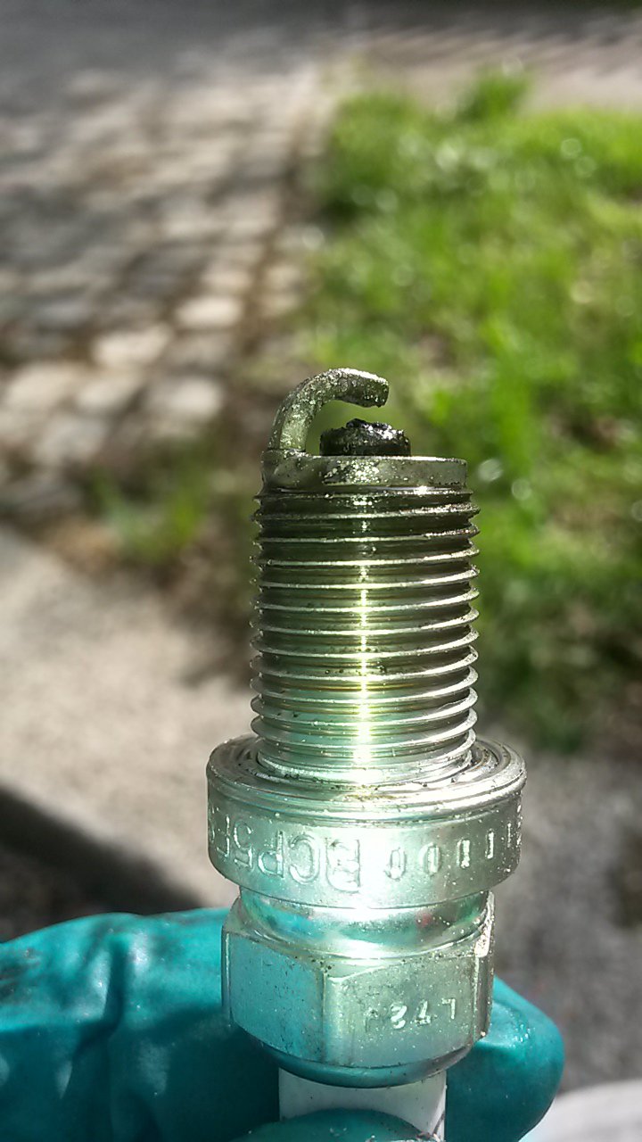

Hallo Gemeinde,
ich bin am Freitag per Huckepack mit meinem 2,1l nach Hause gekommen.
Nach einer kurzen Vollgasfahrt hat die Leistung nachgelassen und ich bin dann auf einem Parkplatz ausgerollt.
Der Motor springt zwar wieder an läuft aber wie ein Sack Nüsse.
Die Fehler die ich finden konnte sind eine total verbrannte Zündkerze (siehe Foto) auf dem dritten Zylinder und eine fehlende (abgefallene) Mittelelektrode in der Zündkappe.
Meine Frage ist nun, was kann eine Kerze so stark abrennen lassen. Aus Mangel an Kerzen konnte ich jetzt keine anderen einbauen und den Motorlauf hören/einschätzen.
Kann es sein, verbranntes Ventil oder defekter Hydrostössel?
Für Hinweise bin ich dankbar.
Elmar

Wenn ich das Bild richtig deute dann steht da doch BCP5ES
Sollten also schon NGK-Kerzen sein
Grüße
NGK ja, aber ein nicht einschlägiger Wärmewert.
Ich denke, daß hier auch die Ursache fürs Zusammenschmelzen liegen KÖNNTE (trotzdem sollte die Gemischbildung und -zuführung geprüft werden, nicht daß der die 3 abmagert, zB wegen defekter ESD oder auch Falschluft).
Die BCP5ES ist für den B212 absolut korrekt
Alles andere hätte mich beim TE auch sehr gewundert.
Ah ja, 2,1.
Sry.
Dann umso genauer nach dem Gemisch gucken!
Ist die Stellung der Mittelelekrode denn so korrekt - die sieht so weit runtergebogen aus...? Nicht dass die Kerze vor dem Einbau mal runtergefallen war, oder wurde die Elektrode nachgebogen?

Na ich werde mich langsam mal durchtesten. Als erstes Kompression und dann mal sehen, halte Euch auf dem Laufenden.
Das mit der Mittelelektrode ist mir auch schon aufgefallen, dass die ziemlich weit unten steht. Habe ich im ersten Moment auf die Temperaturen geschoben, dass sich da was verbogen hat.
Das einzige was mit der Zündung zu tun hat, dass die Mittelektrode in der Verteilerkappe weg war und nur noch die Feder zu sehen war. Diese ist dann beim checken auch gleich rausgefallen.

Bin jetzt endlich dazu gekommen Kompression zu messen: Zylinder 1: 9,5 bar, Zylinder 2: 9,5 bar, Zylinder 3: Nadel zuckt noch nicht mal, Zylinder 4: 10 bar.
Mal sehen was mich erwartet wenn der Kopf unten ist.
Gibt ja nur drei Möglichkeiten: Ventil weg, Loch im Kolben oder Kopf gerissen... :mad:

So wie es aussieht, hat es wohl den Kolben zerbröselt.
Das lässt zumindest der Drucktest und das was man über ein Endoskop sehen kann vermuten.
Werde mich wohl auf die Suche nach einem (Rumpf-) Motor machen
