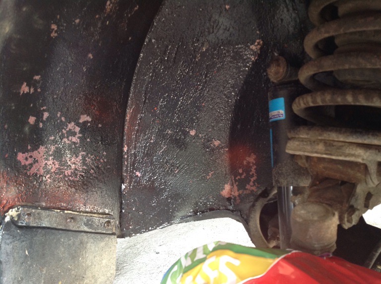

So, erstmal alle Radkästen mit dem Dampfstrahler gesäubert, über Nacht trocknen gelassen und jetzt mit Fluid Film in zwei Durchgängen eingenebelt:
Die Achswellentunnel habe ich an den Rändern innen dick mit FF Gel-BN eingeschmiert. Das lasse ich jetzt alles mal zwei -drei Tage trocknen.

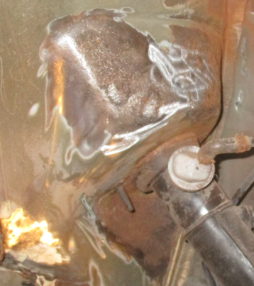

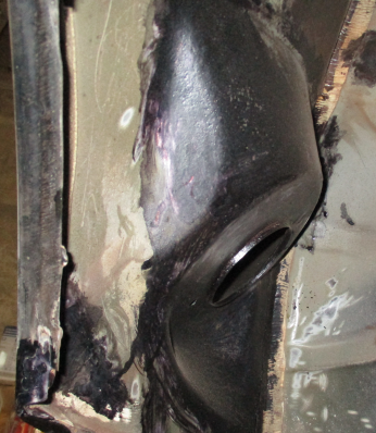

Mit Kovermi kann ich noch keine Langzeiterfahrungen beisteuern, weil ich es auch gerade erst für mich entdeckt habe - habe es aber gerade wieder verwendet, und was dafür spricht, ist auf jeden Fall die einfache Verarbeitung, schnelle Wirkung und Trockung, so dass der Arbeitsvorgang nicht unnötig lange unterbrochen wird.
Und der beeindruckende optische Effekt, der die Wirkung schön zeigt :rolleyes:
upload_2018-5-16_22-9-9.png.7a4b0d046844d5bd4fd60d9ff830a393.png upload_2018-5-16_22-5-24.png.a200804f18dd319e93b8c500328ffc54.png
Mal sehen, wie das langfristig wirkt...

Ein Zwischenbericht meiner FluidFilm-/Permafilm-Aktion: Es ist wichtig, die Radkästen nur mit FluidFilm "einzunebeln"- diesen Tipp vom Hersteller sollte man wörtlich nehmen: Eine Dose reicht wohl für den kompletten Unterboden und die Radkästen, ich hatte eine Dose dagegen für alle vier Radkästen verbraucht. Dadurch trocknet die darübergepinselte PermaFilm-Schicht nicht wirklich durch. Da half auch das Abreiben mit einem saugfähigen Lappen wenig. Erneutes überstreichen soll Abhilfe schaffen- das probiere ich jetzt mal aus.

Nein, leider nicht. Werde die Halle gut durchlüften. Die zweite Schicht PermaFilm fühlte sich nach 24h schon viel weniger klebrig an, als die erste nach 48h. Hoffe, dass die dritte Schicht jetzt in den kommenden 24h grifffest trocknet. Merke: FluidFilm so dünn wie möglich, PermaFilm so dick wie möglich aufbringen....
PermaFilm in den Radhäusern? Hat bei mir nicht lange gehalten. Nach, ich sag mal 2000 km, war das wieder abgetragen... Für direkten Beschuss scheint mir das nicht geeignet. Am restlichen Unterboden funktioniert das dagegen gut.
