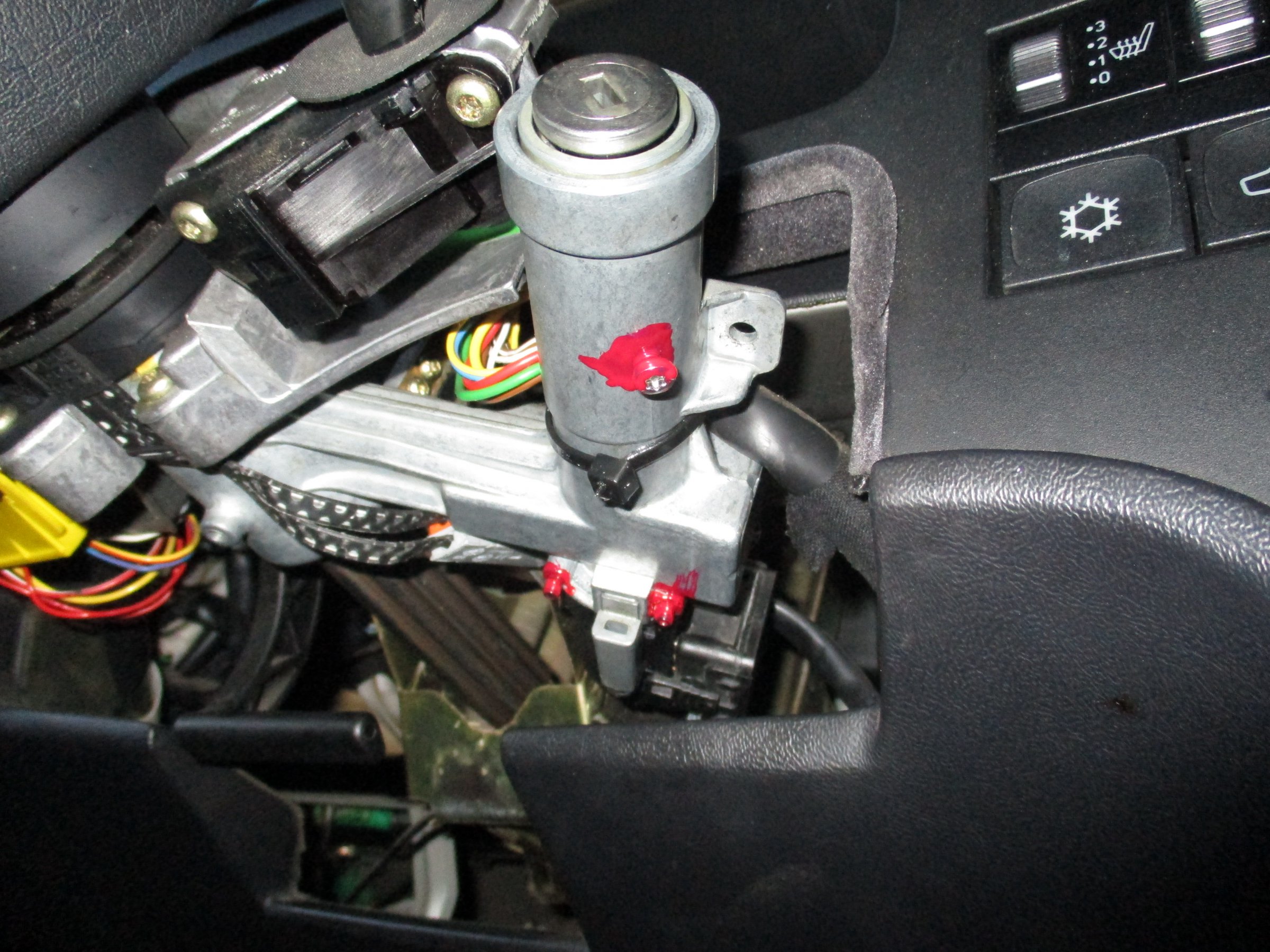

Nachdem ich zum Tausch des Zündanlassschalters die Batterie abgeklemmt hatte (2 Tage), springt der 9k nun nicht mehr an.
AA/WFS reagiert auf die Fernbedienung, die LED ist aus.
Anlasser dreht kräftig.
Benzinpumpensicherung gestern abend auf die Schnelle noch kontrolliert ist i.O.
Am Zündanlassschalter sollte es auch nicht liegen - er springt auch mit dem zurückgetauschten alten nicht an.
Ist so ein Problem bekannt? Haben sich Trionic und WFS-Steuergerät sich in der langen Zeit ohne Spannungsversorgung vergessen? Gibt es per Tech2 einen Menüpunkt, über den sie wieder aneinander gewöhnt werden können/müssen (ähnlich dem Immobilisierungs-Vorgang bei der T7)?
Oder muss ich auf die grundsätzliche Fehlersuche (Benzinzufuhr, Zündung...) gehen??

Eben, deswegen hatte ich das anfangs nicht für so bedeutend gehalten - war's auch nicht, denn er läuft wieder (mit beiden Schaltern!). :top:
Die DI war's (diesmal :rolleyes:) nicht.
Alle relevanten Sicherungen waren i.O., aber an der für die Benzinpumpe kam kein Strom an.
Das Tech2 zeigte beim ersten Mal weder in der Trionic noch in der VSS Fehler.
*Nach* der Immobilisierung dann aber P1641(?) - "Falscher Code von der VSS". :confused:
Nachdem ich dann nochmal für 10 min die Batterie abgeklemmt hatte, habe ich nach dem Anklemmen (vor dem ersten Startversuch) dann das Auto komplett zu gemacht und per FB verriegelt (mit 5x Drücken - klar [mention=75]klaus[/mention], als alter 900II-Fahrer weiß man das doch! :smile:), gewartet bis die Aktivierungszeit rum war (LED blinkte dann wie sie soll 1x alle 2 Sekunden), dann entriegelt, Schlüssel rein - und er sprang problemlos an (ohne nochmalige Immobilisierung).
Ob da eine ungesollte Scheidung stattgefunden hatte oder ob ich bei der Wiederinbetriebnahme die Reihenfolge nicht richtig eingehalten hatte (Auto war offen die ganze Zeit offen, keine Ahnung mehr, ob die WFS beim Batterieabklemmen (schon) aktiv war) - das werden wir jetzt wohl nicht mehr rauskriegen und ist auch nicht so wichtig.

Das alte Zündschlossschalter hatte die Nummer 49 46 315, das jetzt verbaute gebrauchte 4062782 - das ist die Nummer die schon 1985 im EPC auftaucht.
Und der Radio-Wackelkontakt ist nun auch weg. :smile:
JFTR
Im gleichen Zug hatte ich den hakeligen Schließzylinder nach der Anleitung hier aus dem Forum überholt.
Die (ohne rohe Gewalt :redface:) abgebrochene Auszugssperre des Schließzylinders hatte mir anfangs etwas Gedanken gemacht - ich hab dann einfach den Rest des kleinen Hebelchens rausgeschliffen, so dass es nicht ungewollt am Vorsprung verhaken kann, wenn der Zylinder wieder eingeschoben ist, und das kleine Loch, durch das die Arretierung zum Ziehen des Zylinders normalerweise eingedrückt wird, aufgebohrt, ein 4-mm-Gewinde reingeschnitten und eine Schraube eingesetzt, die den Zylinder nun in der Vertiefung, in der bisher der Sicherungshebel lag, arretiert. Funktioniert erstmal gut.
