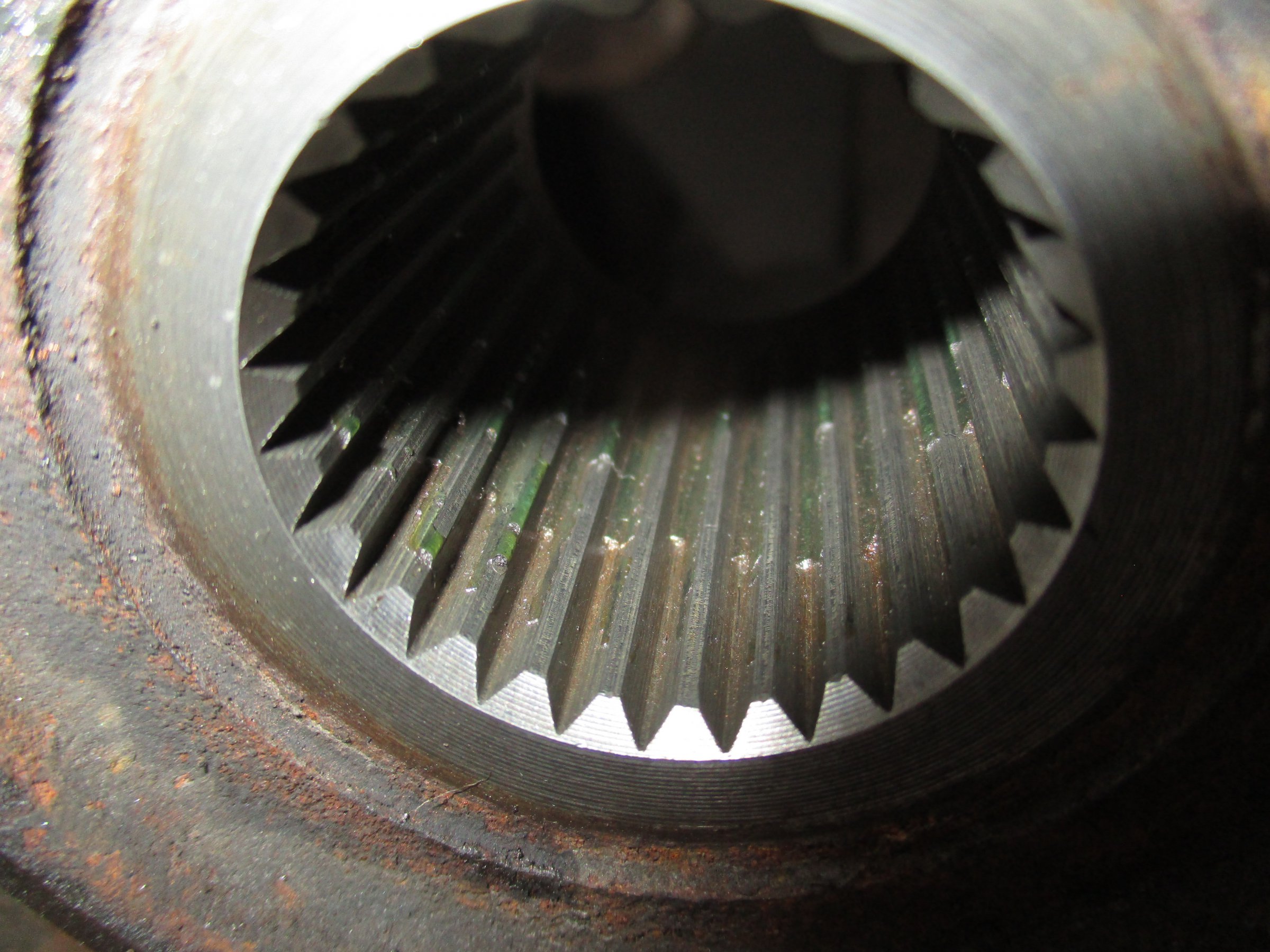

Nachdem die Antriebswelle zum Manschettentausch schon schwer raus (und ebenso schwer dann nur durch Beiziehen mit der Achsmutter auch wieder rein) ging, habe ich in der Verzahnung der Nabe diese harten Narben (die sich auch mit einer Drahtbürste nicht enfernen ließen) gefunden:
Detail:
Kennt jemand sowas? Reste früherer Verklebung?? Grund für Besorgnis?

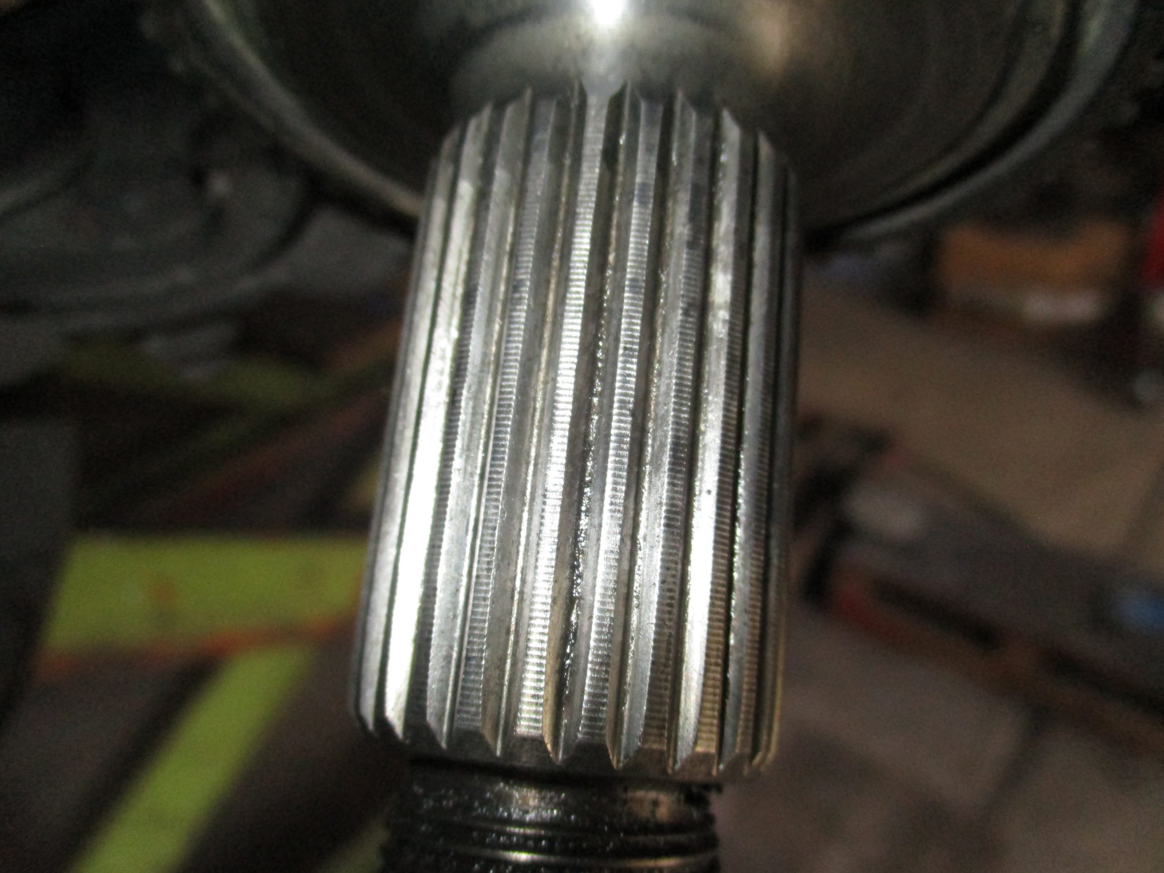

Die Welle dazu sieht i.O. aus:
Auf der anderen Seite ging die Welle ohne Werkzeug raus und rein.
Da wurde Kleber verwendet
Genau, man hatte wohl Angst bei Saab das sich da mal was löst. waren aber nur die Baujahre 95-98. da ist zu empfehlen Welle mit Achse raus, unter die Presse und raus damit. Oder Abzieher mit Hydraulikantrieb. Nur nicht schlagen geht alles kaputt. Wenn es einmal raus war, dann geht es beim nächsten mal ganz zügig.
Achs so der Kleber mit Schlüsselfeile entfernen, damit beide Seiten leicht gehen.
Abzieher in jedem Falle ja, Hydraulik braucht es aber wirklich keine.
Wurde auch teilweise bei alten MY (9000 CC) verklebt.
Genau, man hatte wohl Angst bei Saab das sich da mal was löst. waren aber nur die Baujahre 95-98. da ist zu empfehlen Welle mit Achse raus, unter die Presse und raus damit. Oder Abzieher mit Hydraulikantrieb. Nur nicht schlagen geht alles kaputt. Wenn es einmal raus war, dann geht es beim nächsten mal ganz zügig. Achs so der Kleber mit Schlüsselfeile entfernen, damit beide Seiten leicht gehen.
Kleber gehört da auch hin. Genauer gesagt laut WHB ein Loctite 648 (Welle Nabe Verbindungen, hochfest). Und zwar vermute ich nicht weil "sich da was lösen könnte" sondern um das Spiel zwischen den Zähnen der Innen- und Außenverzahnung zu verringern. Bei starken Lastwechseln könnten sich die Verzahnungen sonst gegeneinander bewegen und Bewegung = Abnutzung = noch mehr Spiel. Deswegen würd ich an keine der beiden Verzahnungen mit einer Feile drangehen oder etwas anderem was härter ist als die Zähne. Ausbürsten des alten Klebers mit einer Messingbürste sollte es tun.

Dass das im WHB (S. 392) und im Haynes (Kap. 8-3) genau so beschrieben ist, ist mir bekannt.
Genauso weiß ich aber auch, dass das kaum jemand so macht.
Oft lese ich sogar, dass die Nuten gefettet werden - entgegen der Anweisung, zu entfetten und zu kleben.
Mich hat zunächst nur gewundert, dass das Zeug so hart und narbig war und sich nur in der Naben-, nicht jedoch der Verzahnung des Achsstummels fand, was für mich dafür spricht, dass da schon mal jemand dran gearbeitet und wohl das äußere Gelenk getauscht hat.
Darüber hinaus fanden sich an beiden Seiten deutlich erkennbar Reste von Kupferpaste - die da IMHO gar nicht hingehört. Grund dafür könnte möglicherweise eine gedankliche Übertragung von der Verzahnung der Welle im äußeren Gelenk sein, die gefettet eingesetzt werden soll?
Ich hab es jetzt jedenfalls (so wie früher auch schon beim 900II, bei dem die Anweisung keine Klebung erwähnt) nur sauber gewischt (nicht chemisch entfettet) und ohne Kleber zusammengebaut.
Übrigens erwähnt der Haynes eine Seite später im Abschnitt zur Montage neuer Manschetten, die auch den Zusammenbau umfasst, das Einkleben nicht mehr...

In dem Falle kannst Du doch einfach (also 'einfach' nur, falls die beiden Bolzen oben nicht im Federbein festgerostet sind) den Kompletten Achsschenkel samt Welle abnehmen.
Falls Du die Welle trotzdem ziehem willst, solltest Du in jedem Falle einen an den Radbolzen angreifenden Abzieher verwenden. Muster dazu siehe oben.
... was für mich dafür spricht, dass da schon mal jemand dran gearbeitet und wohl das äußere Gelenk getauscht hat.
Mit Sicherheit wurde das schon mehrfach gelöst um den regelmässigen:rolleyes: Manschettentausch vorzunehmen.

Ja, schon, nur denke ich, dass auch das Gelenk dabei schon mal erneuert worden ist, weil sich an dem so gar keine Kleberreste fanden.
Aber das ist nebensächlich - zu neuem Kleber kann ich mich jedenfalls (bis auf weiteres) nicht durchringen, zumal die Welle ja schon mit den offenbar einseitigen und alten Resten recht schwer raus und rein ging.

Solange es, ohne brutale Schläge, mit dem Hämmerchen raus ging, war es nicht wirklich fest.
Und da die Schläge meines Erachtens auch auf's Radlager gehen, würde ich hier oberhalb des Einsatzes eines Gummihammers ohnehin für die ausschließliche Verwendung eines Abziehers plädieren.
Also alten Dreck ab, dann sollte sich die Welle zur Probe auch wieder sanft einschieben lassen. Danach halt nochmal raus & Locktite ran. Bei der Montage ist dieses noch weich, so dass es diese nicht wirklich behindern sollte. Und wenn der Kram irgendwann (das 'irgendwann' dürfte durch die Gummiqualität der Manschette definiert werden) wieder raus muss, kommt ein brauchbarer Abzieher damit immer klar.
