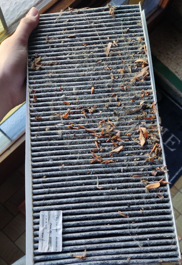

Wieder mal perfekte Gründe warum man sich um die Wartung seines KFZ selbst kümmern sollte.
Meine Schwester hat die A-Klasse W169 von meinem verstorbenen Opa übernommen.
2019 zuletzt für ne große Inspektion bei der Mercedes Vertragswerkstatt gewesen. Ich hab ihm immer angeboten können wir auch selbst machen. Ne, kam für ihn nicht in die Tüte.
Luft und Pollenfilter stehen wie ich das überblicke für alle 2 Jahre Große Inspektion auf dem Wartungsplan. Das Auto war lückenlos bis 2020 bei Mercedes zur Wartung. Seit Auslieferung immer im gleichen Autohaus.
So sieht der 4.000 Kilometer(!) alte Pollenfilter aus. Datum auf dem Aufkleber vom Filterdeckel ist vom Jahr 2006..... das Auto ist Erstzulassung 2007
Der Luftfilter war von 2013...
Ich würde bald meinen Hintern drauf verwetten, dass die Zündkerzen.... Bremsflüssigkeit.... auch nie gewechselt wurden.
Ich bin stark versucht denen mal nen Besuch abzustatten, sowas finde ich wirklich das Letzte.... alte Leute ausnehmen und Sachen abrechnen in der Hoffnung es wird nicht bemerkt.
Rausgefunden hab ich das nur... weil nach schlappen 60.000km schon ein Radlager kaputt ist (eigentlich auch n Armutszeugnis) und ich daher dachte... ach komm, die Filter sind zwar nicht alt, aber wenn de eh was bestellst kaufste die gleich mit...
Und so kam der Spaß zum Vorschein.

Hab ich auch so ein Beispiel aus dem Bekanntenkreis....Golf 6, jedes Jahr bei VW zum Service....Pollenfilter seit 8 Jahren nicht gewechselt, aber schön abgerechnet.
Kümmert sich jetzt ein Anwalt drum.
Deshalb bekommt jede Kiste, die bei uns zum Basteln kommt erstmal "Öl/Polle/Luft"

Dann schaust du dir sicher ja auch den Luftfilter noch an und wirst die anderen genannten Sachen auch wechseln oder schon gewechselt haben.
Leider ist das beileibe offenbar kein Einzelfall.
Passend zum Titel des Threads habe ich bei meinem Hallennachbarn vor einiger Zeit einen fast identischen Fall mit einem Opel gesehen, der ebenfalls regelmäßig zu den Durchsichten in einer renommierten örtlichen Markenwerkstatt war, deren Rechnungen lückenlos vorlagen - ähnliches Baujahr und mit Herstellungsdaten der Filter aus dem Baujahr des Autos :eek:. Und auf allen Rechnungen Filterwechsel abgerechnet. :mad: Das Auto gehörte einer jungen Frau, bei der man sich wohl sicher wähnte, dass sie das nicht mitkriegen würde :tongue:. Und es fiel ja wirklich erst nach dem Verkauf des Autos beim neuen Besitzer auf.
Wenn ich das gewesen wäre, hätte ich ganz sicher sowohl bei der Werkstatt als auch bei der HWK lauten Rabatz gemacht, auch wenn ich sonst eher geneigt bin, Fehler zu verzeihen - aber dies kann einfach kein "Augenblicksversagen" sein, sondern ein systematisches Handeln, egal ob aus Faulheit, mangelnder Kontrolle, oder gar bewusstem Betrug.
Ja, da ist es gut, wenn man solche Sachen selbst erledigt. Nicht, dass ich nicht auch schon die Kerzen meines Cabrios mal 144 Tkm lang vergessen hatte :redface: - aber schön, wenn man sich dann selbst die Schuld geben und überlegen kann, wie man das künftig vermeidet.
... Nicht, dass ich nicht auch schon die Kerzen meines Cabrios mal 144 Tkm lang vergessen hatte :redface: - aber schön, wenn man sich dann selbst die Schuld geben und überlegen kann, wie man das künftig vermeidet.

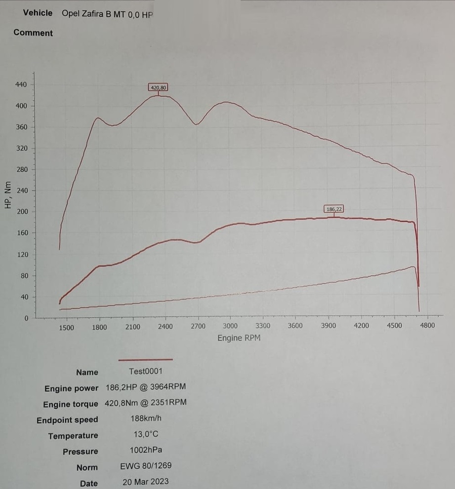

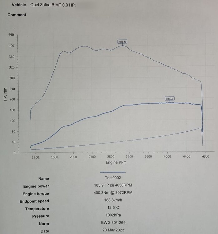

Wo grad am 900er eh nix weiter geht und der 9-5 noch dank der traumhaft bescheidenen Wettervorhersage im ausgedehnten Winterschlaf steht.... ist mir der besagte Opel heute mal rein versehentlich auf den Leistungsprüfstand gefallen. :biggrin:
Irgendwas ist da seit 4 Jahren zwar entweder an der VTG oder Drallklappenstellmotor (vielleicht auch DPF-Staudruck?) nicht mehr ganz in Ordnung weshalb die Ladedruckregelung gelegentlich ein paar interessante Dinge tut.
Mal mehr mal weniger. Und auch mit Seriensoftware. Aber da alle 3 Dinge teurer wären als das Auto... funktioniert das auch so.
Aber um die 400NM und 188,8PS/186,4PS in den beiden Messungen sind glaube ich ganz in Ordnung. :smile:
Im TÜV-Gutachten von damals stehen 190PS bei 4200u/min (Serie 150PS/320NM)
1_1.2.3.thumb.jpg.abe022c16da462d2edcff93f4a69e434.jpg Untitled_1.1.1.thumb.jpg.e92028f8188a094828fb0b84d1f263cf.jpg
Warum man heutzutage den Prüfstand auf HP statt PS einstellt muss man nicht verstehen.
Falls es wer noch nicht wusste. HP und PS sind tatsächlich nicht das gleiche.
Sondern 1HP = 1,0139PS
Trotzdem darf jetzt wegen mir gerne das Wetter besser werden damit die Ranzkarre wieder durch den 9-5 ersetzt werden kann.
