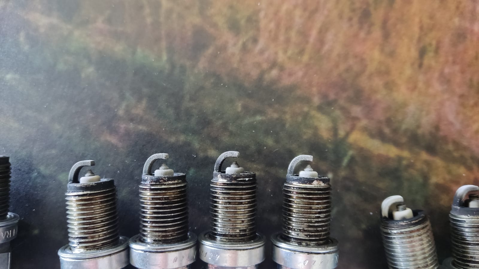

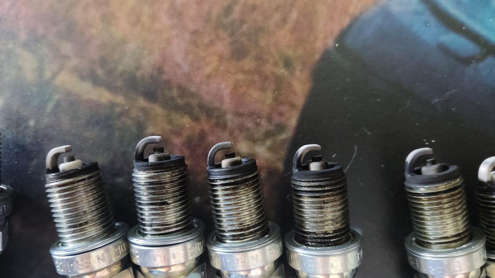

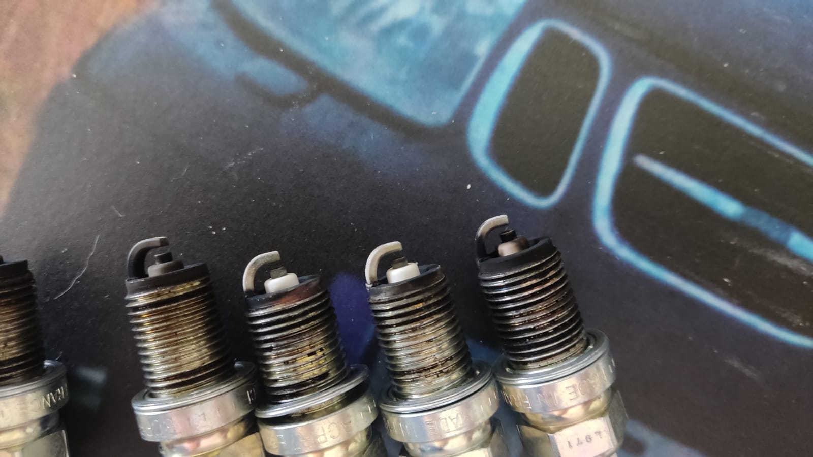

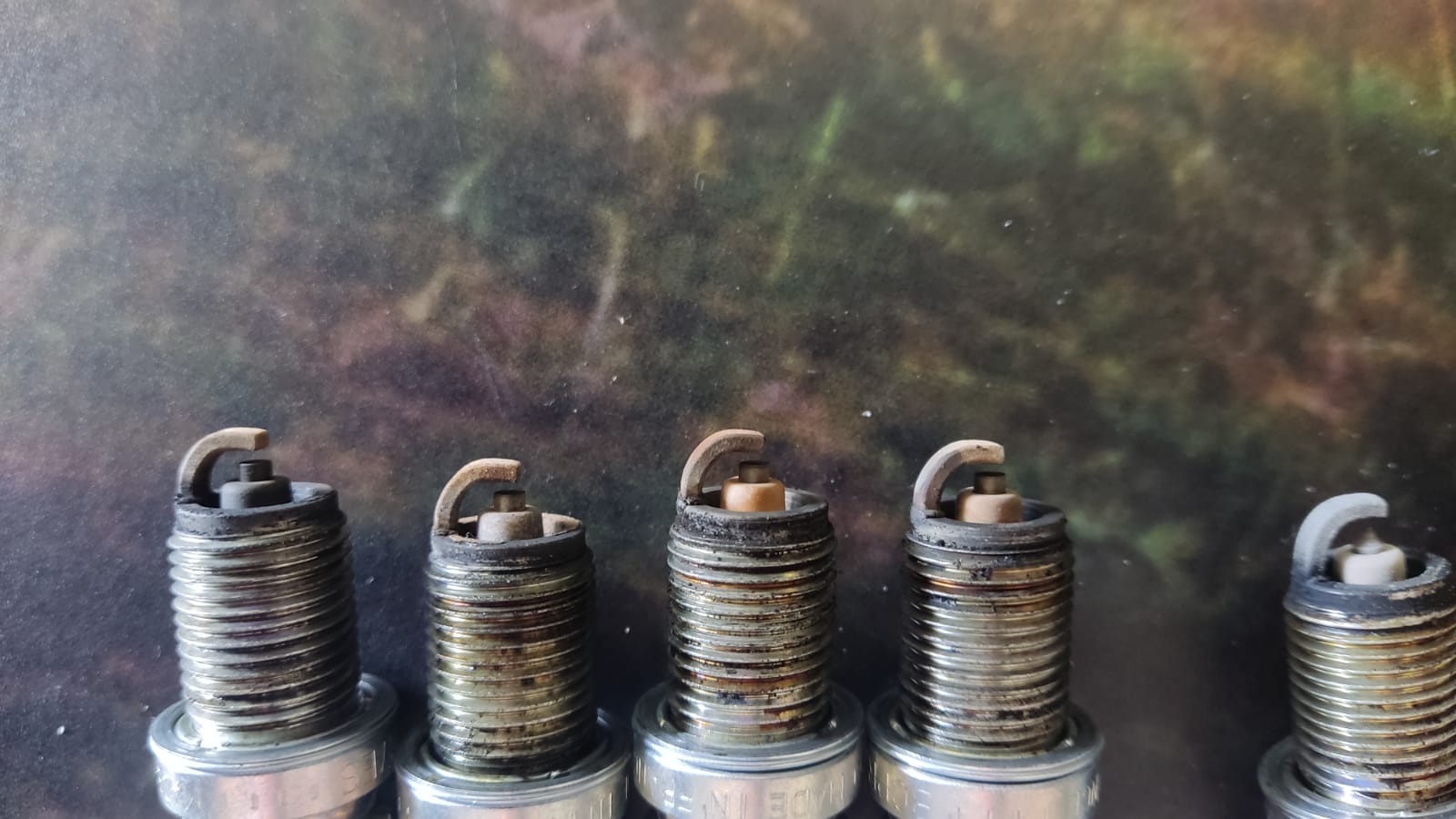

Interessant weil abweichend zu sonst ist aber das Kerzenbild.
Die 3 Kerzensätze vor dem jetzigen Satz
e851.thumb.jpg.28042035dcc6e6ce4f38a7714146b91b.jpg e852.thumb.jpg.5753e77f36fc38672f2dd0f1778d73c1.jpg e853.thumb.jpg.a0458d7fd7e3c36aed032dcf1c2e4b8e.jpg
Der aktuelle Kerzensatz

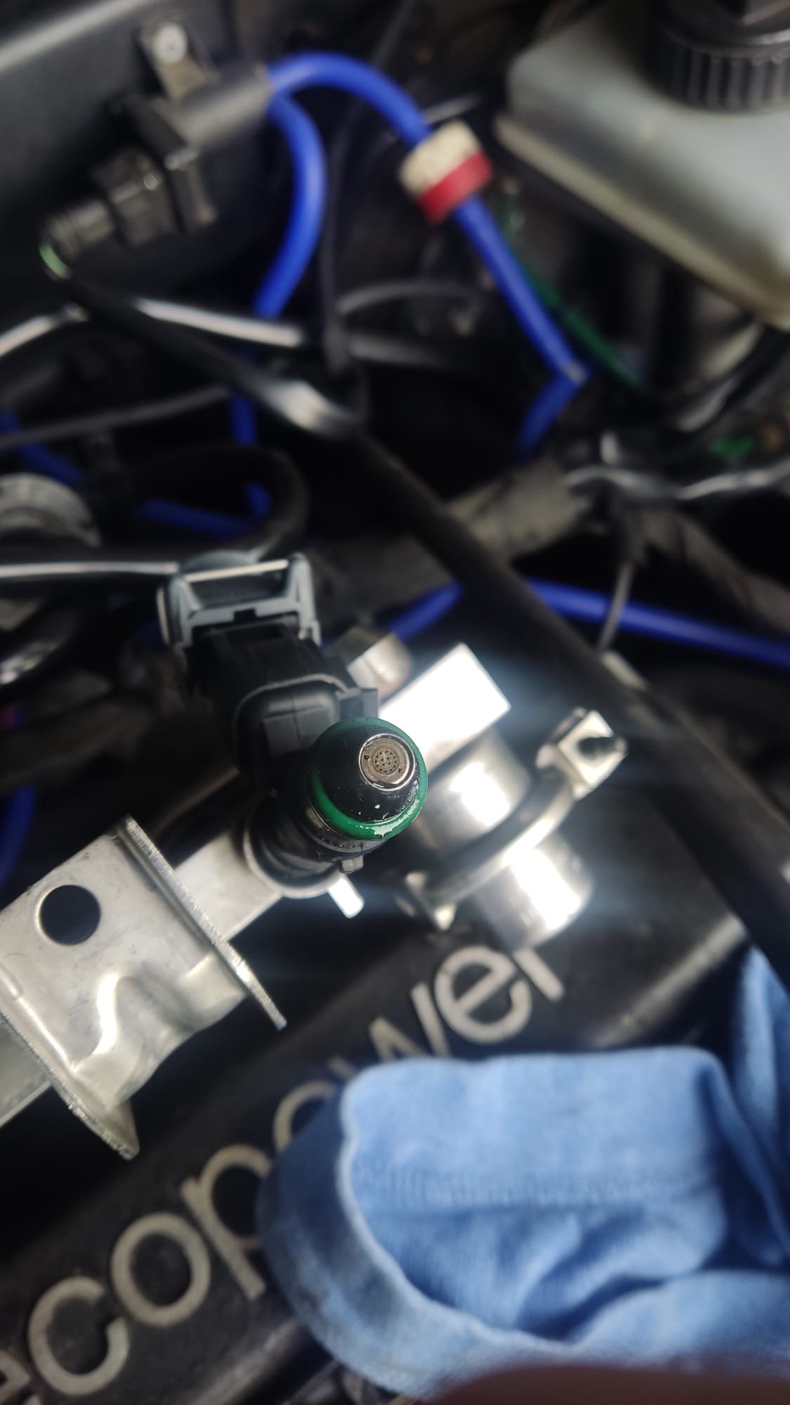

Die Einspritzventile wirken zumindest äußerlich sauber.

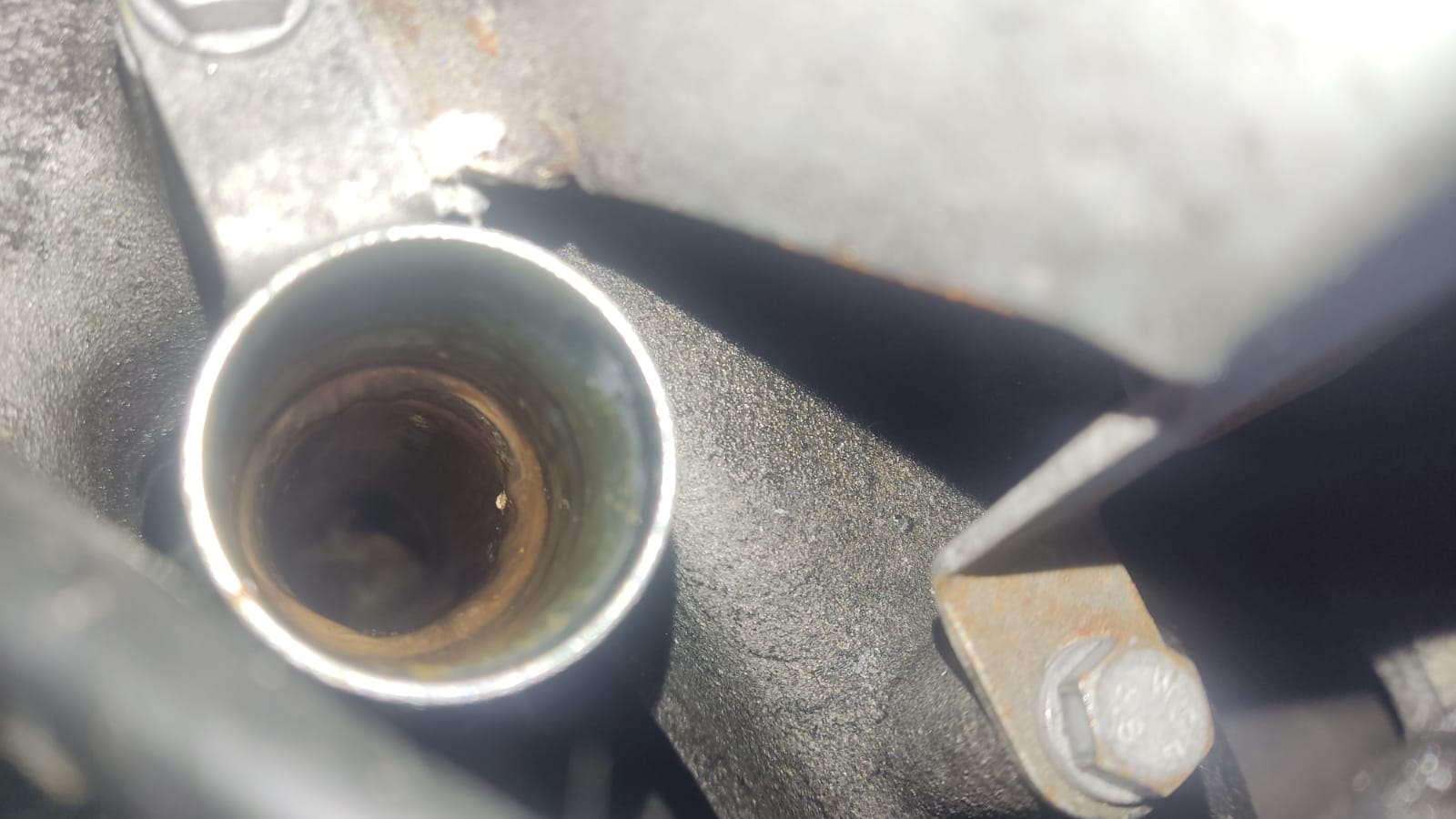

Im Peilstabrohr ist ein kleinen wenig Kondensatschmodder trotz Langstrecke. (Kann eine Aussagekraft auf den restlichen Zustand des Öles haben, muss aber nicht).
Interessanterweise ist der Farbton ähnlich wie der der Kerzen. Rost? Innerhalb von 3 Wochen... schwer zu glauben. Aber bestimmt nicht unmöglich.

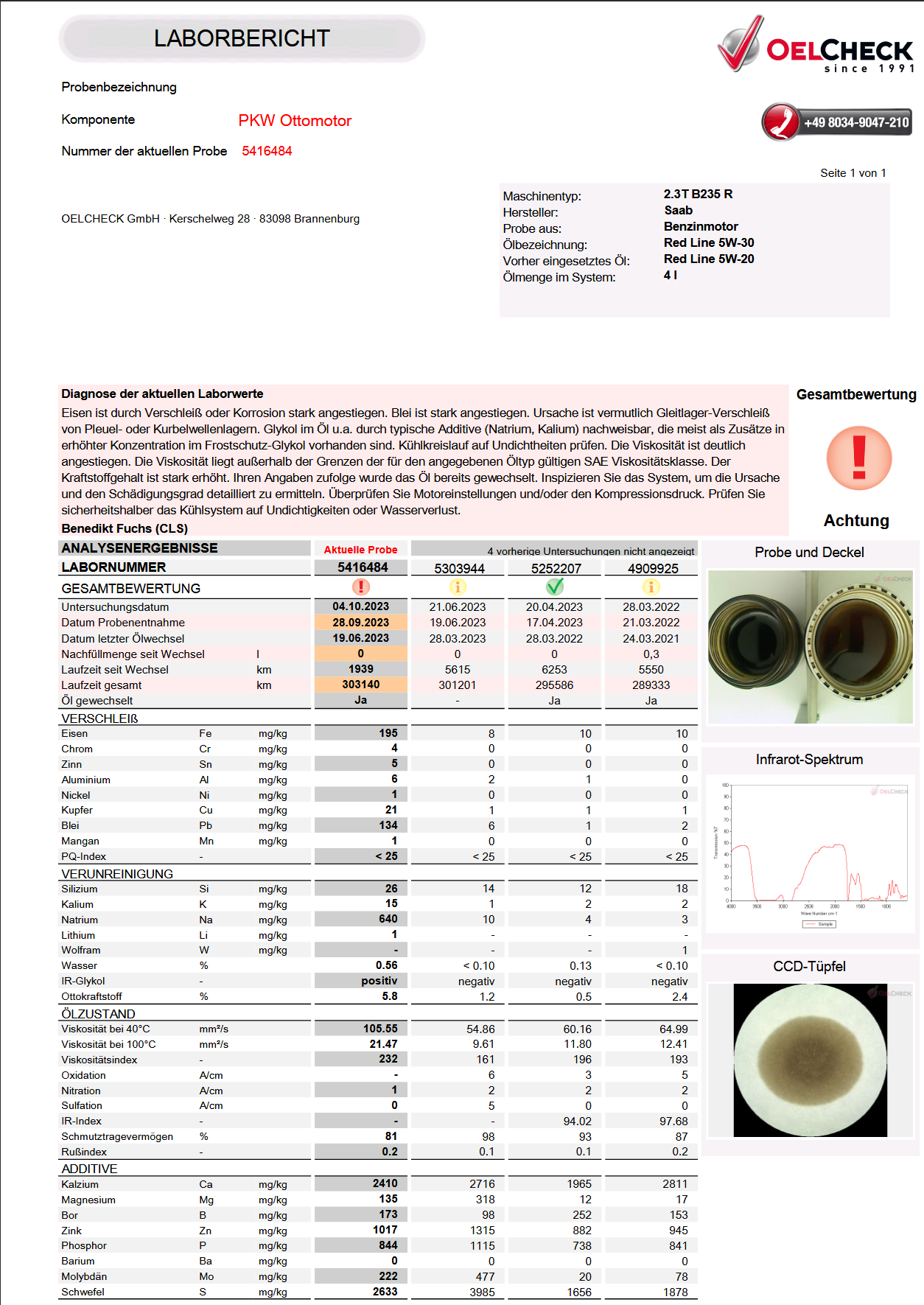

Wenn alles klappt müsste die Laboranalyse des Motoröls geradeso vorm Wochenende kommen.

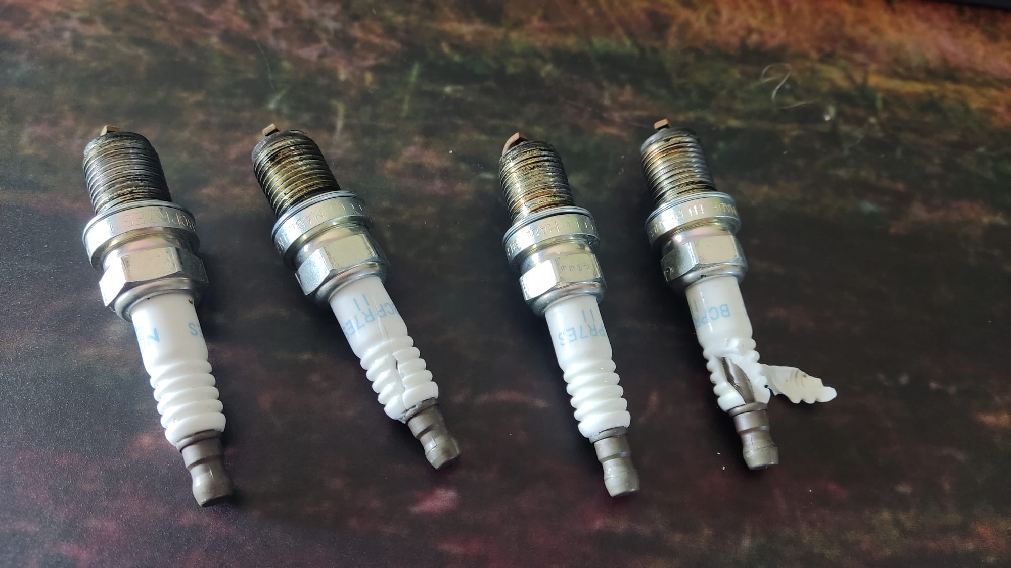

Das mit der gebrochenen Zündkerzenkeramik hat mir keine Ruhe gelassen.
Ich bin gerade noch zu meinem Kollegen gefahren wo ich noch ein paar Autoteile lagere.
Ich hatte vor etwa einem Jahr mal 20 Zündkerzen gekauft. Von den 12 neuen Kerzen die ich da noch liegen habe ist an einer Neuen(!) Kerze ebenfalls die Keramik gerissen.
Hätte ich nicht heute die Zündkerzen in Einzelteilen ausgebaut, ich wäre im Leben nicht drauf gekommen mir neue Kerzen sooo genau anzusehen.
Mancher mag jetzt sagen ist doch klar wie Kloßbrühe dass man sich neue Kerzen genau anschaut. Ich für meinen Teil hab mit sowas aber schlichtweg einfach nicht gerechnet.
Man lernt nie aus...
Glaube bei 2€ pro Kerze gehe ich auf Nummer sicher und entsorge alle 12
Und die die ich heute eingebaut habe sollte ich mir vielleicht auch nochmal ansehen.
Weiß der Teufel was damit passiert ist. Die Verpackungen sehen eigentlich völlig in Ordnung aus. Und außer ein paar Ölfiltern war bei der Bestellung auch nix schweres im Paket.
Reicht es schon wenn die im Lager einfach mal wer blöd runterwirft? Aber gleich 3 von 20?
In dem Paket waren auch 8 Kerzen für den 900
Die sehen in Ordnung aus. Aber wer weiß?:confused:
Es gab in letzter Zeit wohl vermehrt Probleme mit solchen Keramik-Brüchen bei NGK, sowie immer wieder Fälschungen mit ähnlichen Problemen. Steckste nich' drin...

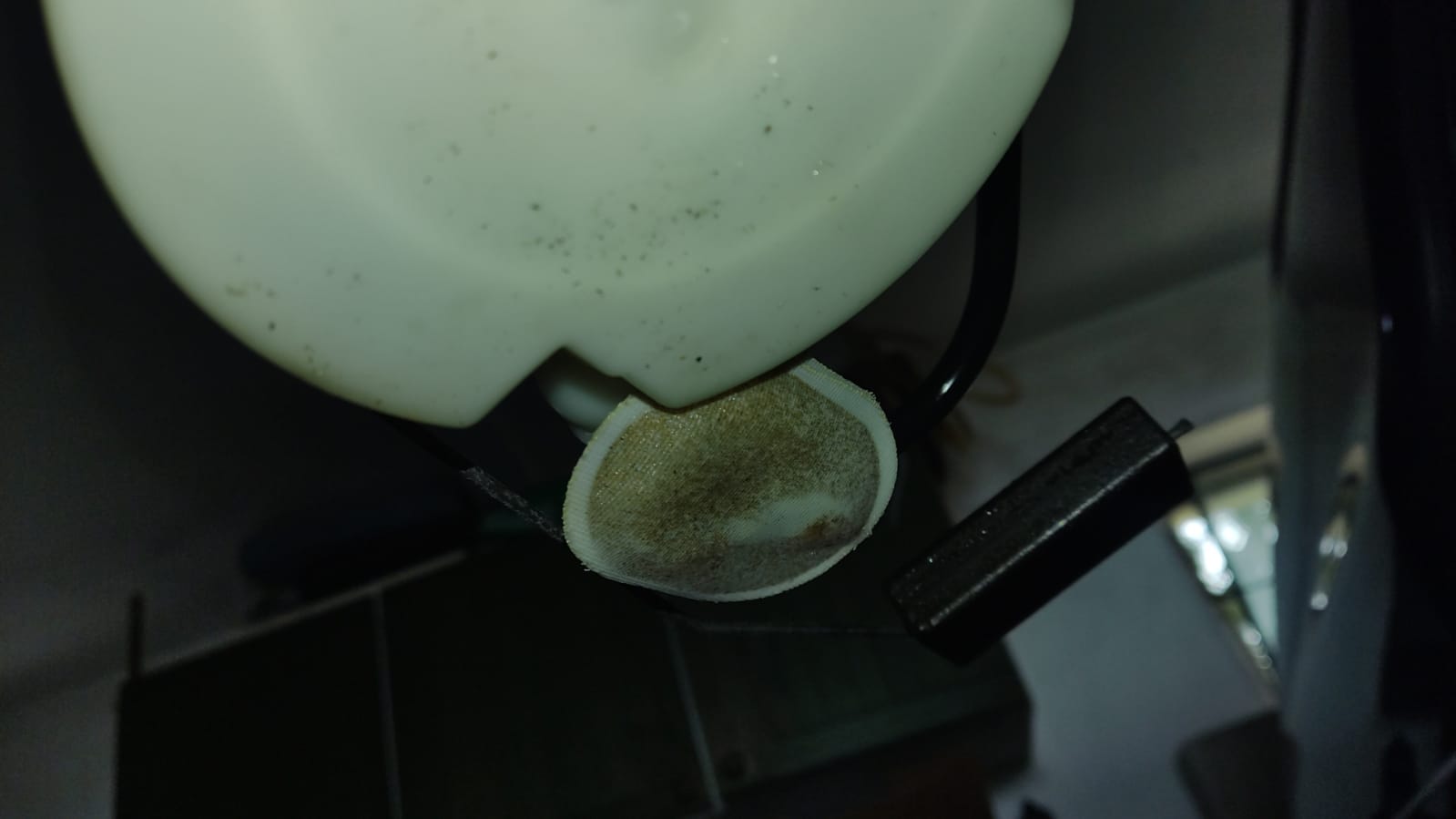

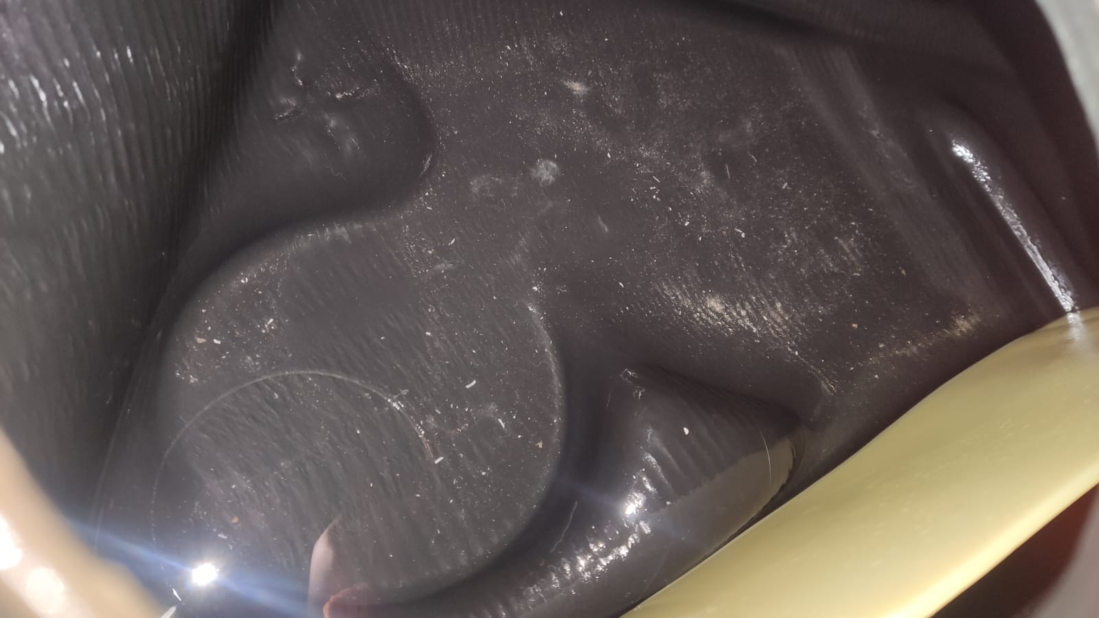

Auf der Suche warum der Motor unterwegs ausgegangen ist.
Etwas Dreck ist im Tank, ich glaube aber nicht, dass das die Ursache ist. Trotzdem mal so gut wie möglich gereinigt.
Dafür weiß ich jetzt glaube ich warum ich im Mai beinahe krachend auf der Autobahn gestrandet wäre.
Laut Tankanzeige sind noch 5-6 Liter im Tank gewesen. Rausbekommen habe ich inklusive Schlingertopf aber nur noch maximal 2 Liter! Da wäre ich ja Sonntag Abend fast noch liegen geblieben.

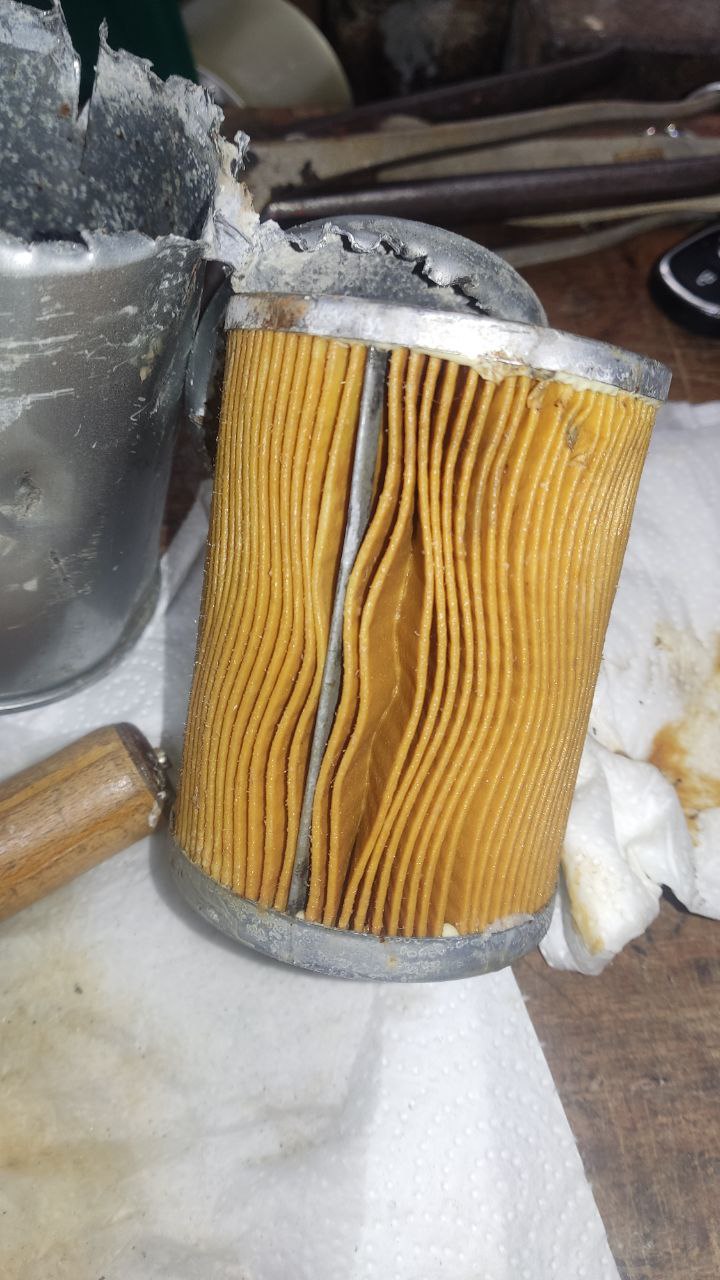

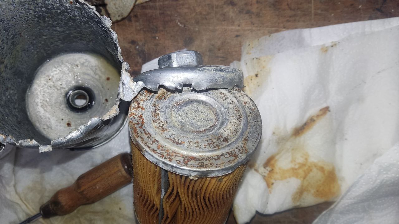

Dann weitergegangen an den Kraftstofffilter. Nun ja.... was soll ich dazu sagen......
Das Filtermaterial ist sauber. Aus welchem Grund der Motor 2x mit Kraftstoffmangel ausgegangen ist.... ist mir ein absolutes Rätsel und für die Zukunft absolut beunruhigend.
Ansonsten muss man zum Kraftstofffilter jedoch sagen; Grundgütiger! Das ist überhaupt nicht gut!
Völlig korrodiert!

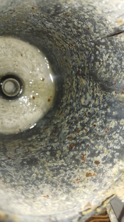

Bleibt nur zu Hoffen, dass der Rost nicht in den Einspritzventilen hängt und im restlichen Kraftstoffsystem nix korrodiert ist.
Die Einspritzventile können laut Bosch schonmal ausdrücklich nicht rosten, haben auch ne Methanol-Freigabe. Die Benzinpumpe ist aus dem gleichen Ford Shelby GT500, die sieht zumindest mal äußerlich einwandfrei aus.
Bliebe wohl noch das Fuel-Rail? Hab nen Injector gestern ausgebaut gehabt und reingeschaut, sah in Ordnung aus.
Aber mit dem vergammelten Filter hätte ich nicht unbedingt gerechnet.
Zumindest mal nicht innerhalb von gerade mal 3-4 Wochen die ich das Zeug jetzt fahre.
Eingebaut hatte ich den Filter irgendwann im Mai.

Uff, was war denn das für eine Marke? Hab noch einen vom 902 im Keller aufgeschnitten liegen. Nach über 250tkm (und wenig Durchfluss wg. LPG) sieht der innen noch wie neu aus. Ein alter Bosch. Damals war die Kunststoff-Bauchbinde gegen Korrosion noch vorhanden. Fehlte jetzt beim neuen für den 9-5.
Es ist keine wissenschaftliche Abhandlung, aber könnte das einen Hinweis geben? Chemiker vor …
„Der Brennstoffzusatz (Bio-)Ethanol ist in höherer Konzentration ein hochwirksames Lösungsmittel und greift unter anderem massiv Dichtungen und Benzinleitungen, sowie andere im Kraftstoffsystem verbaute Metalle wie Eisen, Zink und Magnesium an, so dass Leckagen drohen.“
https://www.franzose.de/de/News/PaName-Benzin---was-Sie-beachten-sollten
Das Metall vom Filter dürfte doch verzinktes Stahlblech sein.
Naja, aber waren bei den E85 Wagen andere Komponenten verbaut?
Der Biopower hatte keinen Spritfilter...
Trotzdem, bin mit E85 mehrere Tausende Kilometer ohne Probleme und ohne Hardware-Umrüstung mit dem 9-5 unterwegs gewesen. Allerdings bin ich auch nicht auf die Idee gekommen den Spritfilter aufzuschneiden...
Auf E85 sollte das auch kein Problem sein mit dem Filter.
Ich bin zwar typisch Schisser. Bei den Preisen eines Spritfilters hab ich den immer nach spätestens 10.000km erneuert.
Aber aus dem Spritfiltern kam immer Sprit raus beim auskippen und ich fahre fast nur auf E85
Aus diesem Filter heute kamen rote Rostbrocken und roter Kraftstoff.
Ich habe nicht schlecht gestaunt.
Der Filter war von Meyle. (Vorherige Filter die ich verwendet habe aber auch)
Ich denke anhand meines Extremversuches kann man nicht die Qualität festmachen.

Das Auto blutet gerade in der Garage aus. Ölprobe ist schon gezogen.
Gleich nach dem Abendessen kommt erstmal frisches Öl rein. Ich kann mich täuschen. Aber gut aussehen tut das Öl auch nicht unbedingt dafür, dass es nur 1.800km drin war.
Je nachdem was die Laboranalyse sagt kommt das Öl dann nächste Woche vermutlich sicherheitshalber nochmals neu.
Von Beschreibungen eines Bekannten was den Geruch beim hinterherfahren angeht habe ich leichte Zweifel, ob in dem Sprit wirklich nur Ethanol und Wasser und nix anderes ist.
Der Kraftstoff hat einen leichten Eigengeruch den ich einfach auf das Alter geschoben habe.
Aber ich habe das leise Bauchgefühl, dass da Kühlmittel drin sein könnte. Anders kann ich mir diesen massiv angestiegenen Öldruck nicht erklären. Wasser und Ethanol reagiert nicht signifikant eindickend im Motoröl. Glycol schon.
Aber das sehe ich gleich nach dem Ölwechsel was die Öldruckanzeige dann sagt.

Übrigens. Neues Motoröl. Bei 90°C und 2000u/min ist der Öldruck mit dem neuen Öl bei gleicher Ölsorte um ein ganzes Bar gesunken. Kein Scherz.
Was auch immer da passiert ist im Betrieb, es war garantiert nicht gut!
Das Öl hat auch wirklich überhaupt nicht gut gerochen. Schwer zu beschreiben.
Verbrannt, aber irgendwie auch gleichzeitig nicht verbrannt. Ganz ganz merkwürdig.
Muss man beinahe von würgen.
Bisschen leid tut mir der Motor ja schon.....

Nachteil: Jetzt habe ich wahrscheinlich 10 Jahre altes Ethanol mit einer nicht unbeachtlichen Menge Wasser drin.
Nachteil2:
Das mutmaßliche Wasser in der Kraftstoffmischung war kein Wasser....... sondern sehr wahrscheinlich illegal entsorgtes Kühlmittel. IR-Glykol in der Gebrauchtölanalyse ist positiv und es stammt nicht aus meinem Kühlkreislauf.
Den Schraubern muss ich ganz sicher nicht erklären was Kühlmittel tut wenn es ins Motoröl gelangt.
Kein Wunder, dass das Auto entgegen aller von mir gefundenen Studienergebnisse so merkwürdig gefahren ist.
Und auch kein Wunder, dass meine Öldruckanzeige gestiegen und gestiegen und gestiegen ist.
Die Viskosität vom Motoröl hat sich innerhalb von etwa 25 Betriebsstunden verdoppelt.
Der Verschleiß bei Blei entspricht verglichen mit den normalen 0w30/0w40-Analysen ungefähr einem Verschleiß von 800.000 Kilometern
Bei Kuper ungefähr 126.000 Kilometern und bei Eisen ungefähr 117.000 Kilometern. Am überraschendsten ist eigentlich, dass die Lagerschalen überhaupt noch vorhanden sind.
Experiment geglückt kann man dann wohl eher weniger sagen. :rolleyes:
Nachteil2:
[ATTACH=full]230807[/ATTACH]
Shit!
Sprichst du den drauf an, von dem du das hast? Wusste wohl schon, warum er das verschenkt und nicht verkauft?
