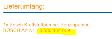

Ich habe vor gut einem Jahr diese Pumpe von Bosch eingebaut : 0580 464 069.
Die hat von Durchmesser und der Förderleistung und Kraftstoffleitung gepasst.
Meine mich erinnern zu können das sie als Nachfolger der o. G. ursprünglichen Bosch Pumpe genannt ist.

Das ist auch die "Turbo"-Pumpe Bosch 0 580 464 069 mit Ø52mm

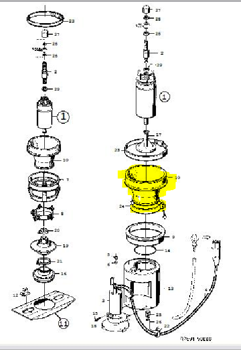

Auch bei meinem 86er TU8 ist eine Pumpe mit Ø60mm verbaut,
Die 52mm-Variante war wohl nur für die Version mit Vorförderpumpe gedacht. Bei der 60mm-Version ist der Pumpenhalter anders ausgeführt, die 52mm-Variante wird ja im Behälter Nr. 13 geführt.
Ich habe also immer noch nicht die richtige Pumpe im Ø60mm kaufen können.
Vom 9000 passt der "Bördel" ET.-Nr. 9367756. Dort können die Pumpen mit Ø52mm montiert werden. Diesen werde ich vorübergehend montieren.

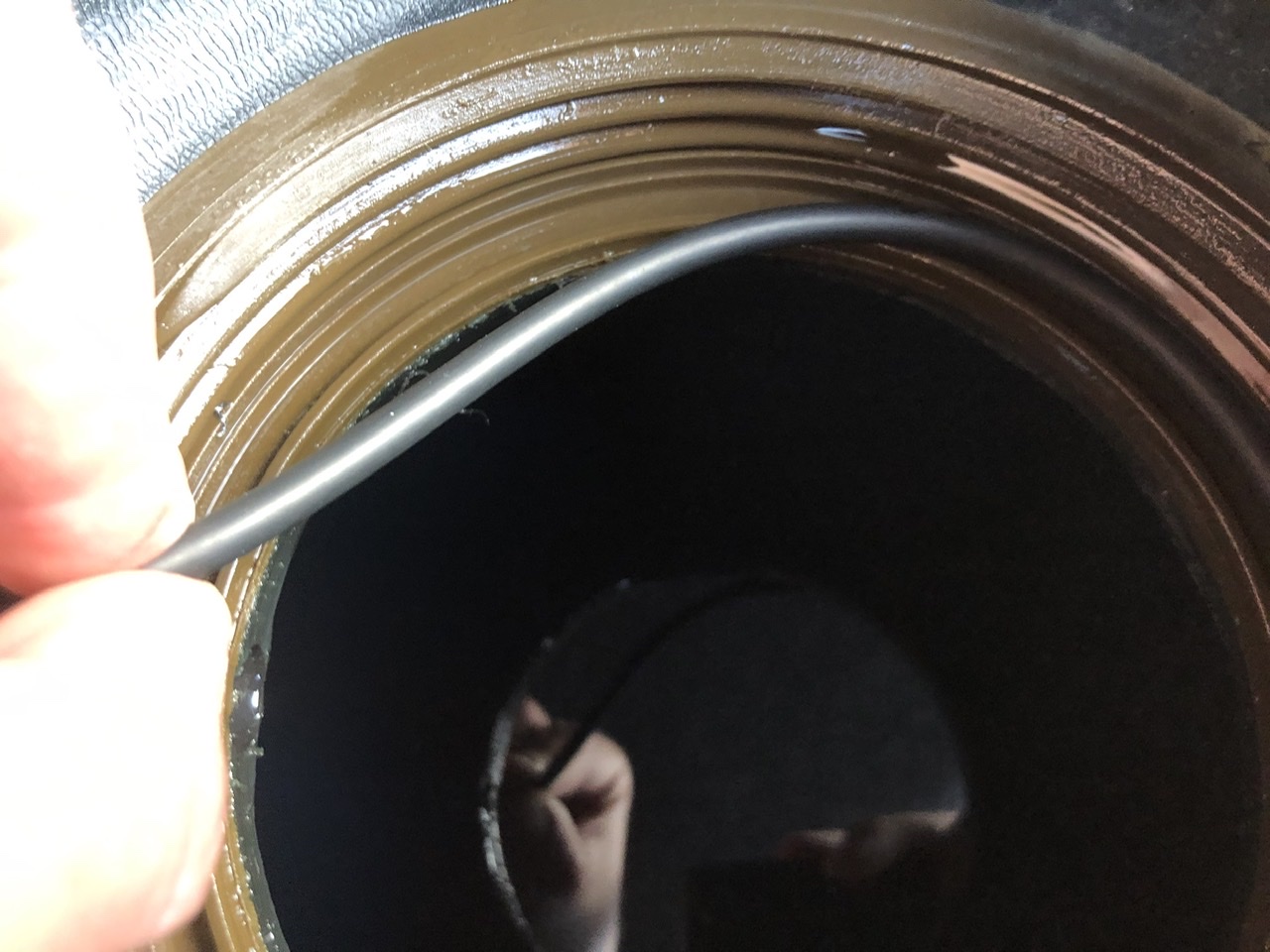

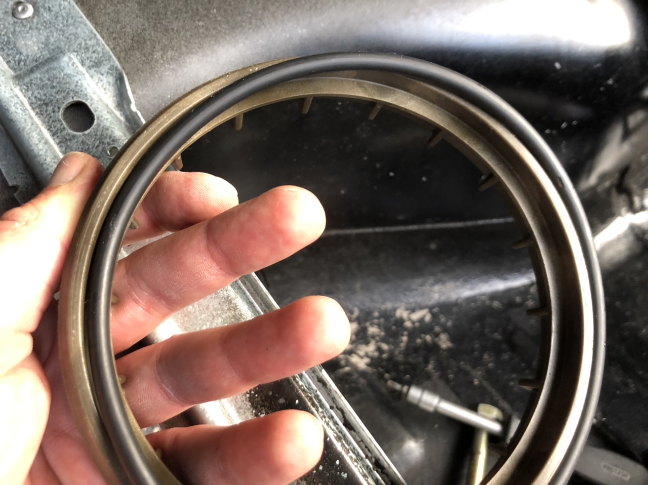

Noch mal Benzinpumpe.
bin gerade beim Umbau! Daher wäre schnelle Hilfe großartig. :ciao:
Dichtring für die Pumpe:
Kommt Dichtring der auf den Tank?
Oder an/auf den Kunststoffring?
Bislang hatte ich den immer auf dem Tank gesetzt aber jetzt habe ich im (rosa Saab-WHB) gelesen, dass er an den Ring bzw. an die Pumpe kommt.

Auf den Tank!!
Sonst dichtet das nicht ab
An den Pumpendeckel kommt die Dichtung beim Modelljahr 89. Da sind aber sowohl Dichtung als auch Pumpendeckel anders geformt
Ab Modelljahr 90 kommt der Dichtring welcher ein großer O-ring ist auf den tank
