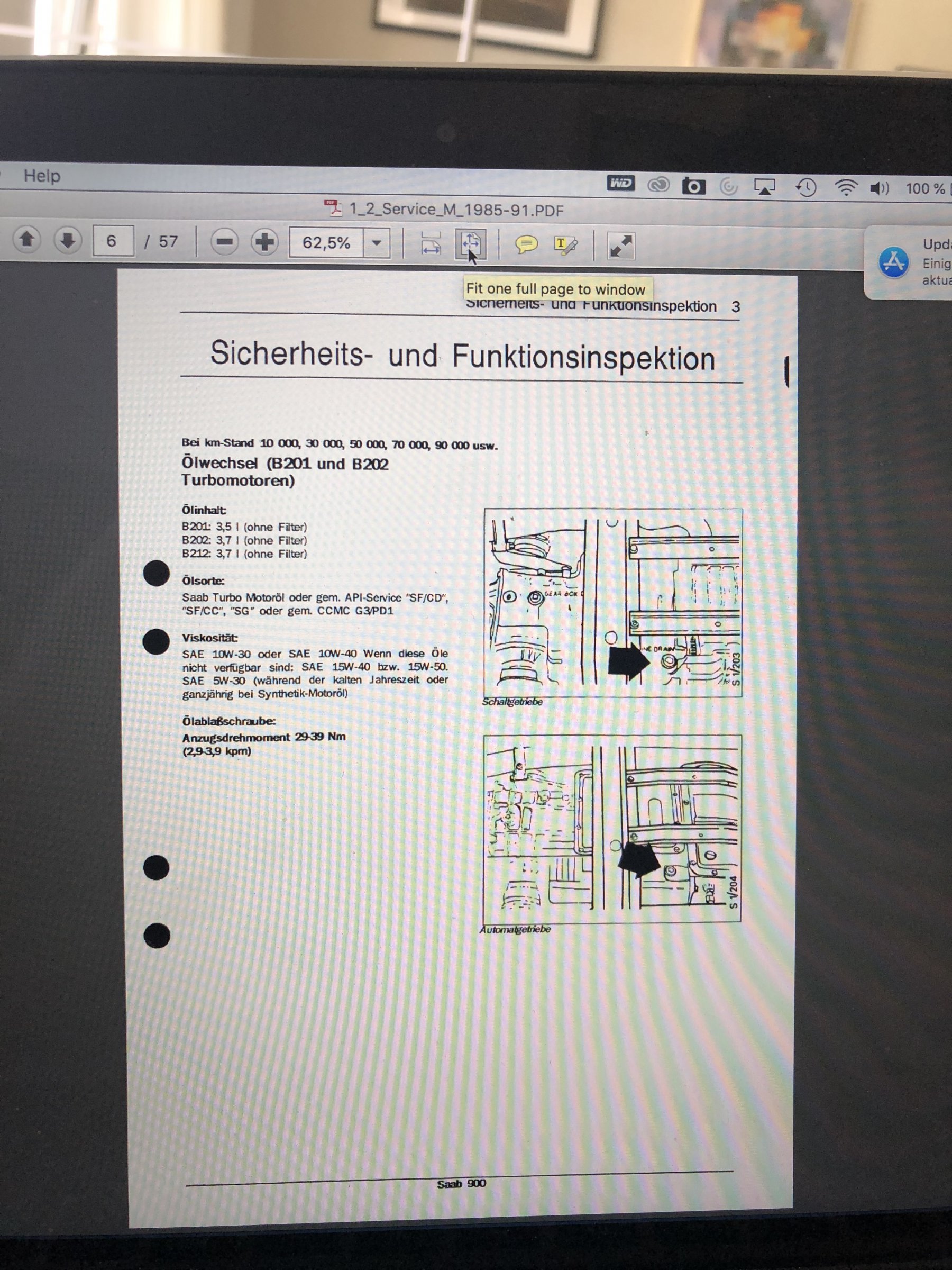

Habe im Saab Werkstatthandbuch nachgeschaut. Unter Umständen passt auch 5W30. Da kann man der Werkstatt wohl keinen Vorwurf machen.
Zumal sich kein kausaler Zusammenhang zu Deinem Problem feststellen läßt.
Hast Du mit der Werkstatt schon darüber gesprochen?
Ansonsten kann ich mich für die Zukunft nur den Empfehlungen aus #7 anschließen.
