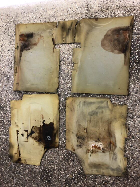

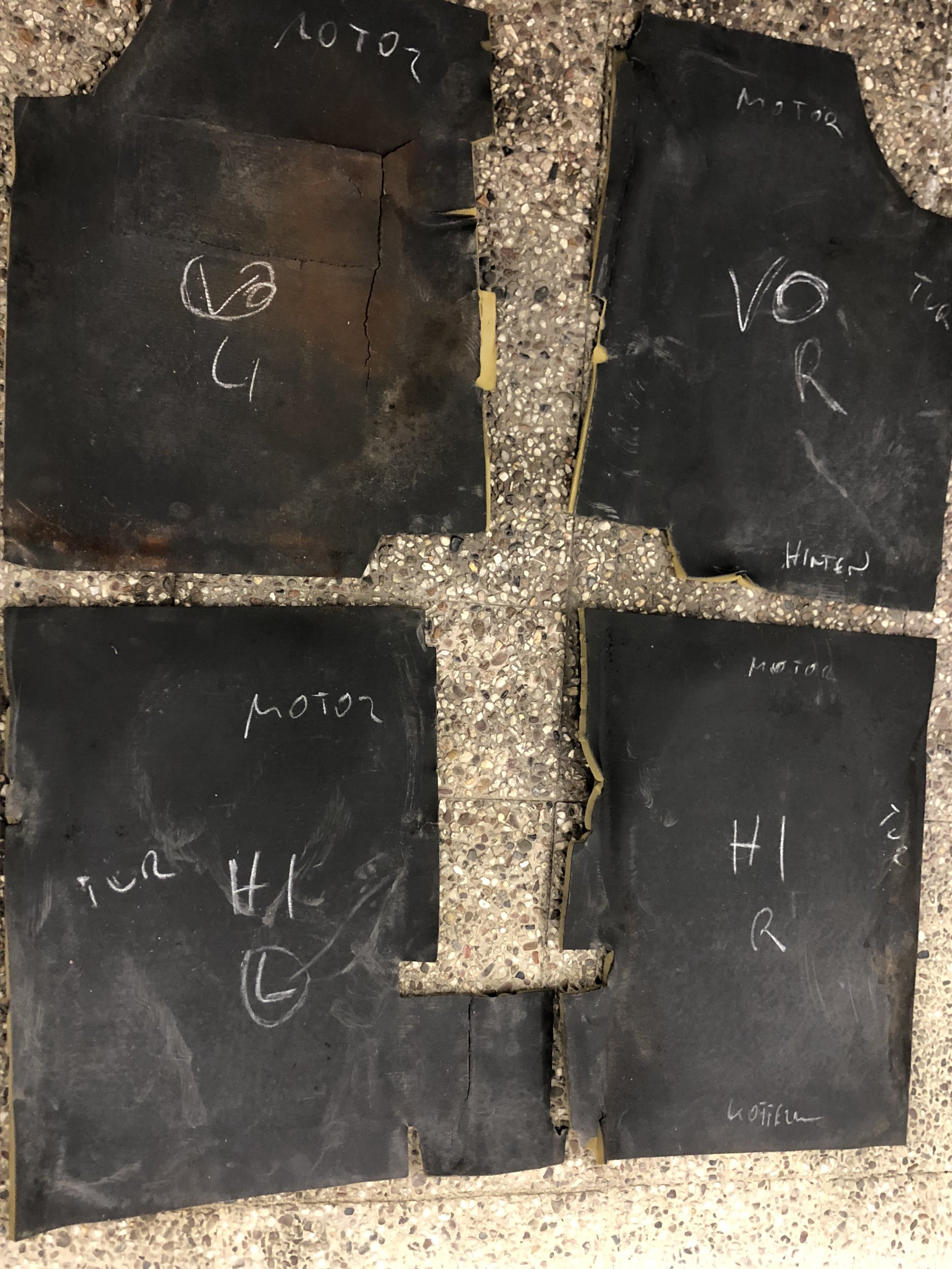

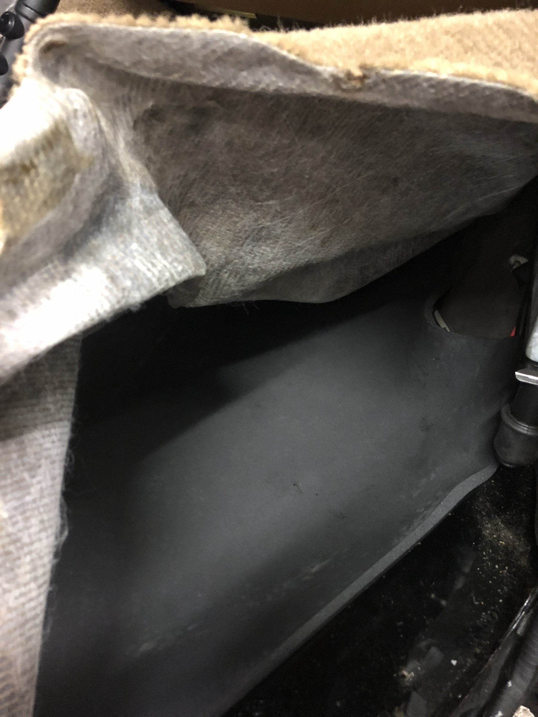

So, Almatex heute gekommen, 10mm. Alte Matten raus und Muster geschnitten.

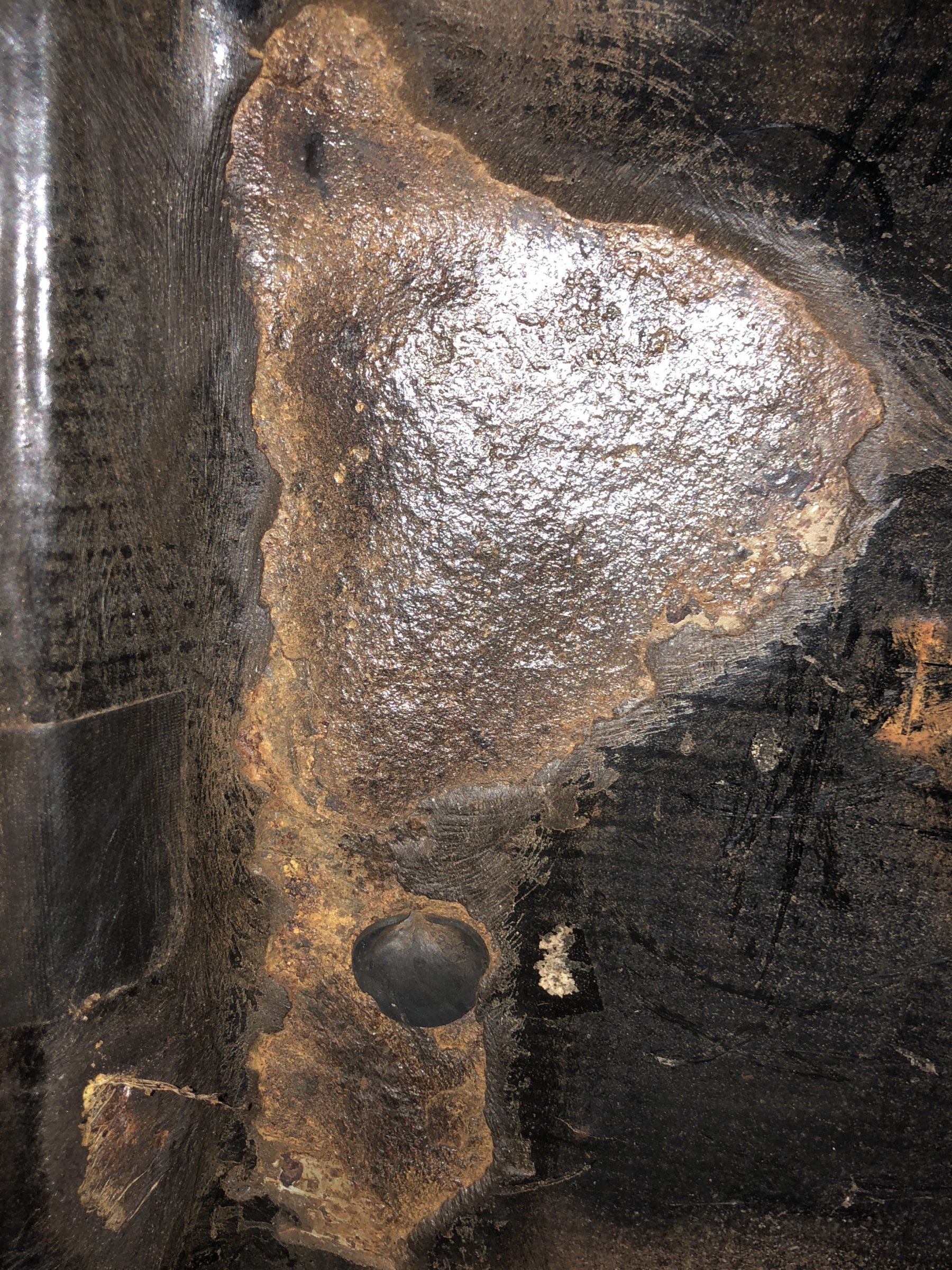

Der Unterboden war schon 2x geschweißt ... ein drittes Mal wird kommen. Na ja ....
Wenn Ihr die Matten hinten anseht, ist der Rost auf beiden Seiten ungefähr in Höhe der Gurtverschraubung mit dem Fahrzeugboden. Interessant ... finde ich. Der Schaumstoff war übrigens nicht nass, nur klamm/leicht feucht. Aber die Nässe kann da unten einfach nie weg ... dann leichte Risse in Bitumen ... und es (unter-) rostet wie die Hölle.
Wenn Ihr die Matten hinten anseht, ist der Rost auf beiden Seiten ungefähr in Höhe der Gurtverschraubung mit dem Fahrzeugboden. Interessant ... finde ich. ....
Typische Stelle an den (über die Jahre oft undichten) Stopfen, aber einfach instanzusetzten.

Klaus, oder kommt das Wasser von oben ????
Klar, falls z.B. die hinteren Seitenscheiben undicht sind oder oder...
Das Wasser sammelt sich an dieser tiefsten Stelle
Und jetzt kommt gleich wieder die Idee mir der Entfernung des (nur fertigungstechnisch notwendigen) Gummistöpsels. :cool:

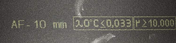

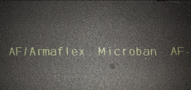

Hier das Material.
Heute mit meinem VOLVO-Meister Kumpel gesprochen. Diese Schaumstoff-Fußmatten-Anti-Dröhn-Konstruktion ist auch heute noch völlig üblich.....
Mit den Bezeichnungen bin ich nicht fit. Ich probiere es jetzt einfach aus !
Dieses Material hat aber hauptsächlich wärmedämmende Eigenschaften keine Geräuschdämmung und wenn nur minimal. Dann kann man auch drauf verzichten.
Ich möchte den Teppich nicht direkt auf dass Blech legen .... dann ist das sofort fleckig/dreckig. Notfalls kommt das Schaumstoffzeugs wieder rein .....
