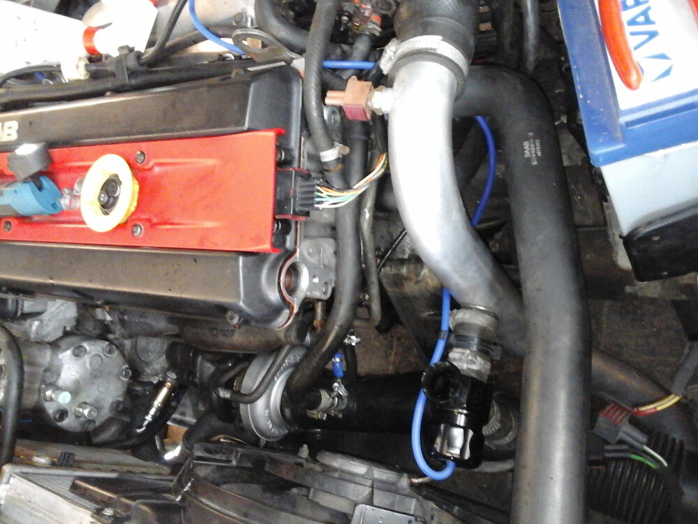

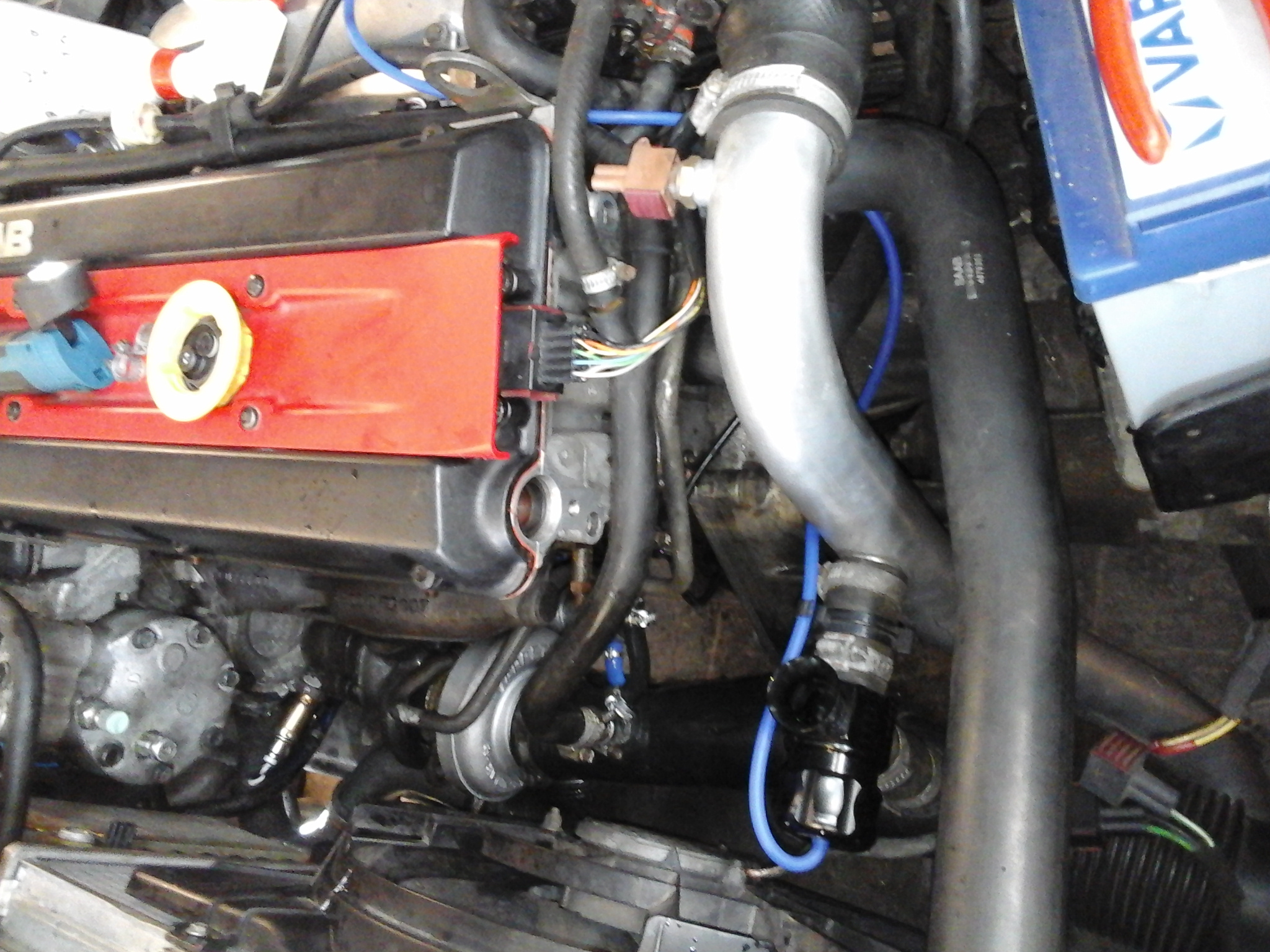

Das frei blasende Schubumluftventil passt nicht so recht zur Motorsteuerung - sorry
Aus dem VAG Lager passt das vom TT ...

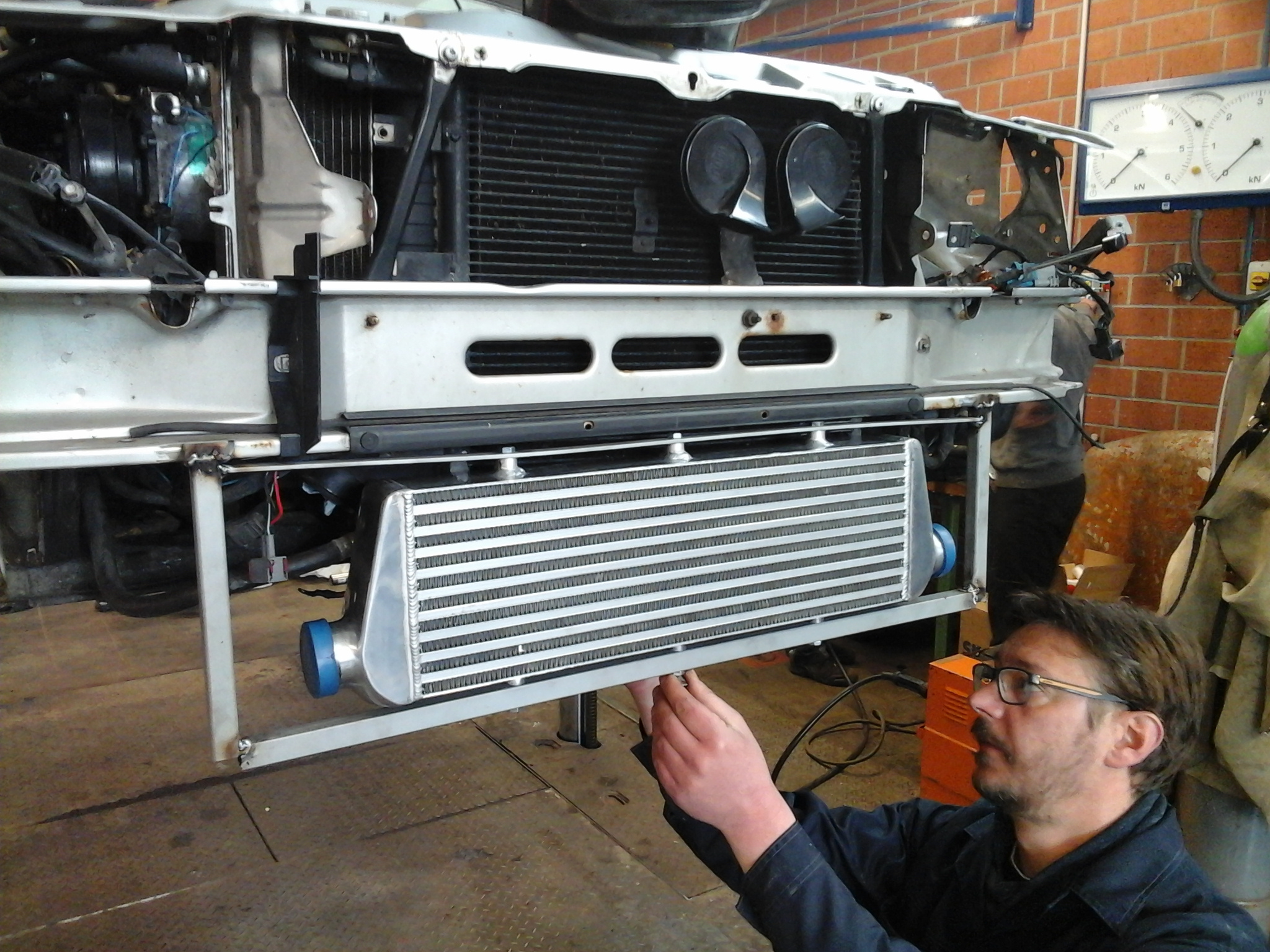

Es freut mich euch mitzuteilen, daß unserer Motor seit Dienstag endlich Mal wieder läuft! Wir müssen zwar noch Abgasanlage anfertigen, neuen LLK anschließen, Karosserie vorne zusammenbauen, Steuergerät usw... also es gibt immer noch Arbeit mehr als genug, aber der Motor läuft und läuft gut! Leider kann ich hier kein Video hinzufügen.
Zum Thema Blow-Off Ventil. Es geht nicht um klassisches offenes Ventil, sondern um sogenannte Splitter. Das Ventil bläst nur Teil der Luftmasse draßen und der Rest bleibt im Kreislauf. Schauen wir nächste Mal, wie (ob) das funktioniert, aber ich bin optimistisch. Ich bin gerade im Kontakt mit einem Mann aus Bregenz, der sich im Saab-Tuning auskennt und hoffe ich, daß er uns irgendwie hilft die Leistung mit dem Original-Steuergerät zu erhöhen. Im Schlimmsten Fall müssten wir halt Freiprogrammierbares Steuergerät benutzen.
Ihr könnt da bequem bei der Trionic bleiben. Die kann mit Sicherheit weit mehr 'aufgebohrt' werden, als eure Hardware dies mitgehen kann.
Als erstes solltet ihr dem Saab ein APC-Ventil spendieren. Die Trionic 5.5 ECU ist frei programmierbar. Mit den Standard Komponenten (Lader Garrett T25, Einspritzdüsen, Abgasstrang, MAP-Sensor, LLK) sind dann schon 172kW(235PS) und 343Nm möglich. Mit 3" Abgasanlage dann 194kW(265PS) und 363Nm.
Vermutlich ist Manfred schon der richtige Ansprechpartner für derlei Späße...
... Mit 3" Abgasanlage dann 194kW(265PS) und 363Nm.
Dass es bei der vgl.weise geringen Leistungssteigerung einer anderen Abgasanlage bedarf, halte ich für fraglich.
Mein absoluter Tipp, bleibt bei der Originalen Motorsteuerung.
Ich habe schonmal einen 9000 auf freiprogrammierbares Steuergerät umgebaut und das war am Ende ULTRA aufwendig und hat sich eigentlich nicht gelohnt.
Die Trionic ist so intelligent und hat auch ein paar nützliche Schutzfunktionen!

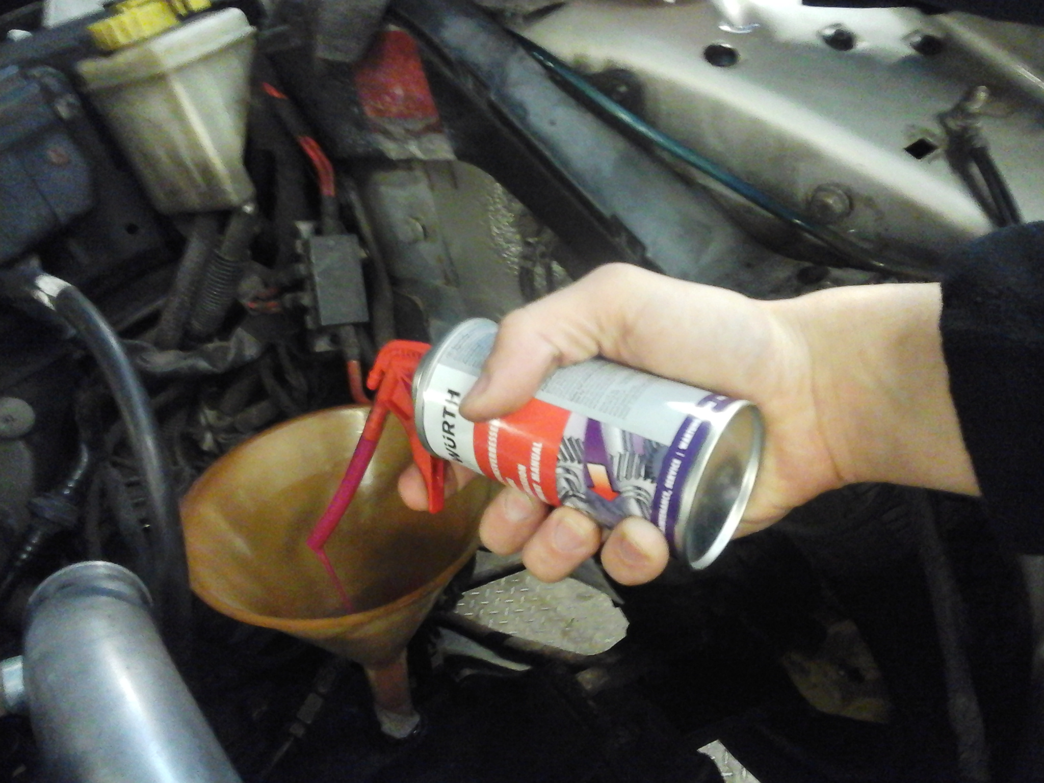

p.s. : Was kippt ihr da ins Getriebe? Oder wohin kippt ihr das :biggrin:
Das ist ein Getriebeadditiv von Würth...
Das haben wir auch vor. Das freiprogrammierbares Steuergerät wäre nur Notlösung, falls es mit dem Mann aus Bregenz nicht klappt. Er ist zwar interessiert, aber auch viel beschäftigt und deswegen schwierig erreichbar. Vielleicht am Mittwoch könnten wir uns treffen, wenn´s klappt. Dann schauen wir weiter...
Na ja, APC-Ventil... Bei Skandix, wo wir ein Sponsoring-Budget hatten, war nicht mehr verfügbar und bei anderen Sponsoren (z.B. Stahlgruber) sowieso nicht. Bei Ebay habe ich ihn für ca. 320,- € gesehen, was wir uns als Schüler leider nicht leisten können.
Habt ihr euch eingelesen - es geht auch mit dem T7 Ventil?
Genau:top: Kann ich allem empfehlen, die Schaltgetriebe fahren. Es verringert deutlich die Reibung, verlängert die Lebensdauer der Synchronringe und allgemein macht die Schaltung leichtgängig. Es hilft sogar auch, wenn die Synchronringe nicht so gut sind und so kann man die Getriebe-Überholung um mehrere Tausend KM hinausschieben.

Ihr könnt das T7-Ventil nutzen, ist bedeutend günstiger als das T5-Ventil.
Danke! Ich schau nach...
