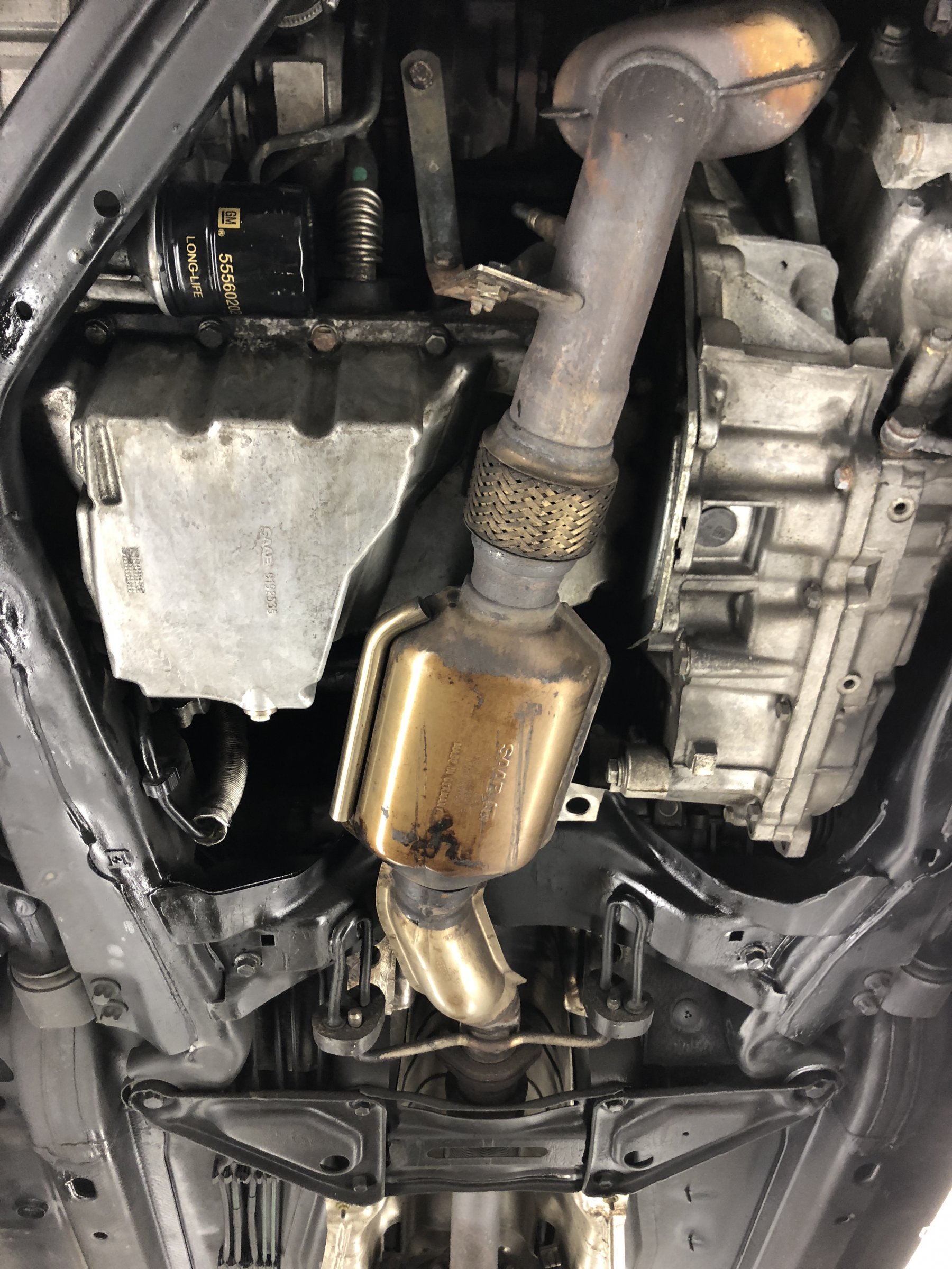

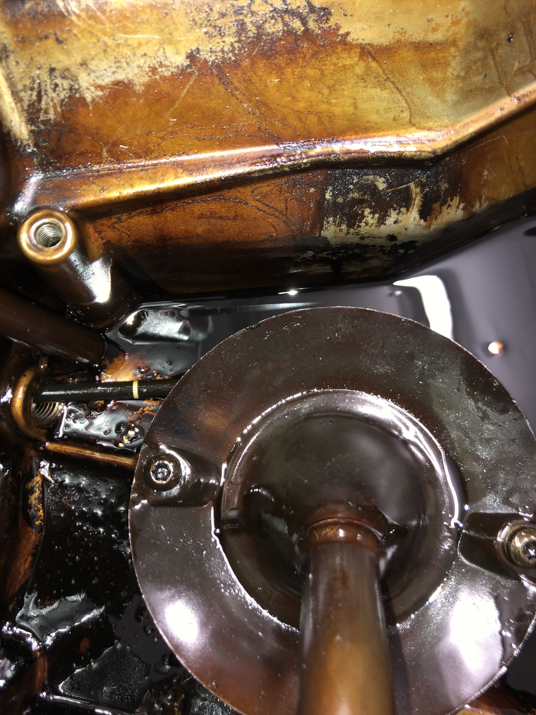

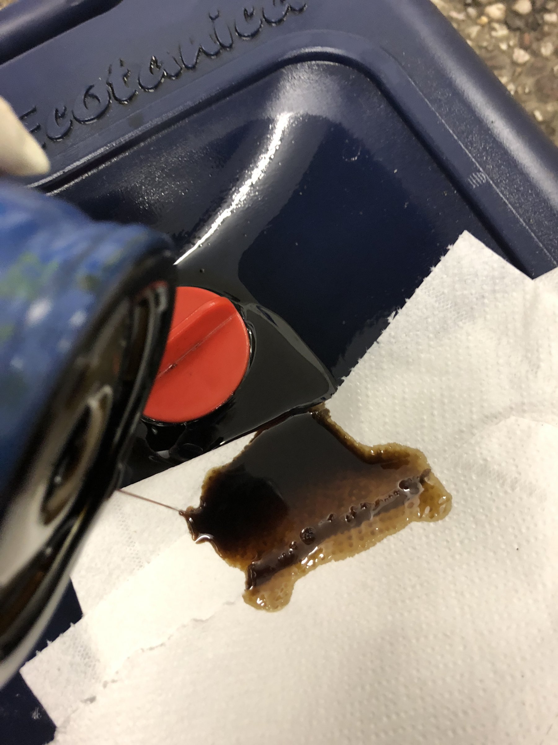

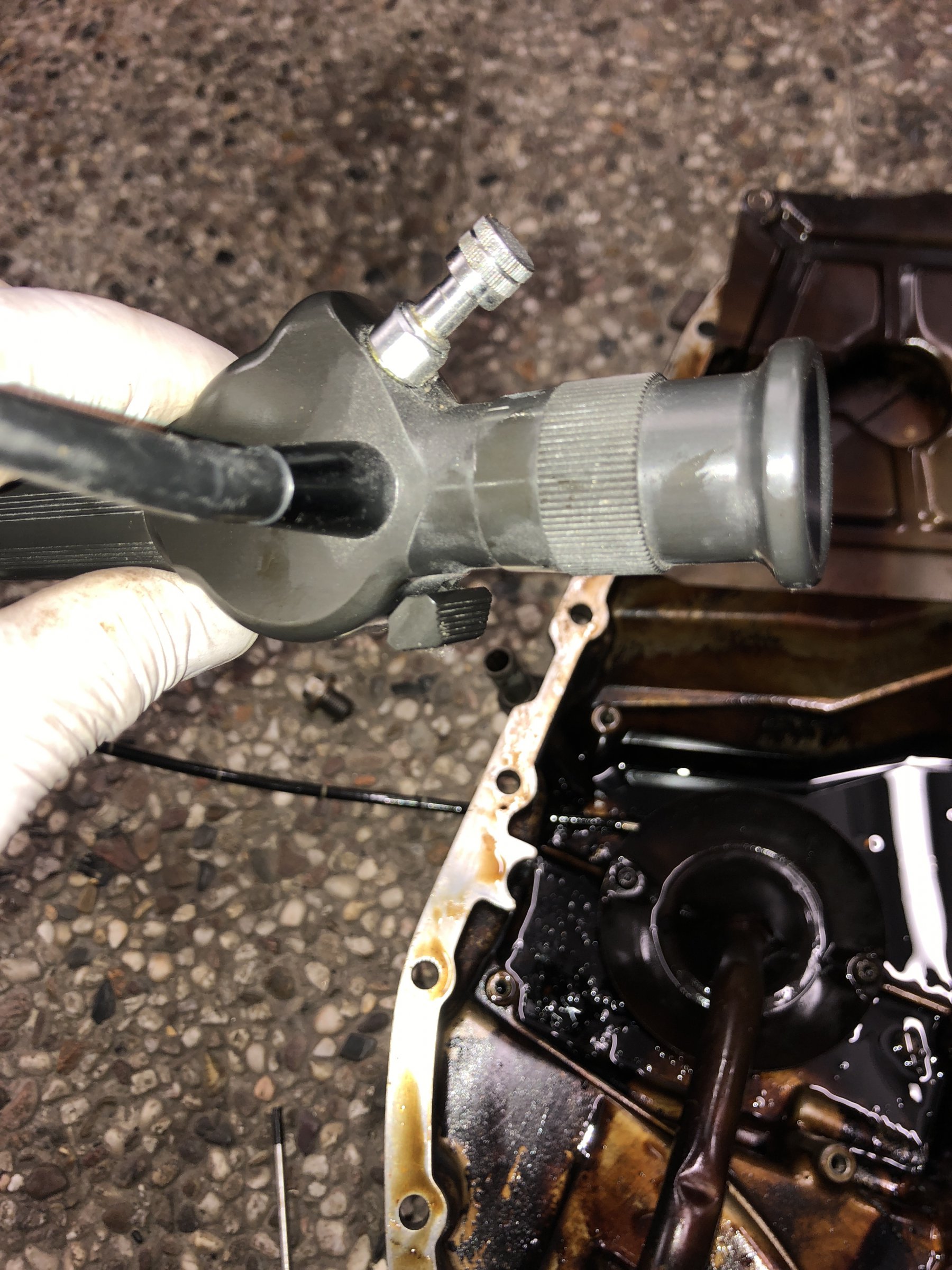

Ölwanne. Nach Kauf ja sofort neuer Filter, 5W30 von der Werkstattkette. 500 km gefahren Dann musste der Ventildeckel doch runter - und da war die Ölkohle auf der Steuerkettenseite. Hatte ich bei einem Scheckheftwagen nicht erwartet. Ich habe am Aero-Ersatzmotor dann geschaut, ob ich mit einem Endoskop unter das Ansauggitter sehen kann. 3mm Endoskop schon zu dick. Also 200 km mit LiquiMoly Ölschlammspülung gefahren - dann heute das Öl heiss nach 800 km insgesamt seit erster Erneuerung abgelassen (s. Bild). Eine zweite Spülung eingegossen mit insgesamt einem Liter Öl (nicht gestartet!). Nach 2 Stunden alles abgelassen - war wieder sehr dunkel. Dann mit dem Endoskop in die Wanne geschaut - metalllisch rein !! Außerdem mit dem Kabelbinder unter dem Ölsieb immer wieder „gearbeitet“. Kabelbinder mehrfach abgebogen, flach unter das Sieb - dann 180 Grad gedreht. Wieder etwas mit Öl gespült. Neuer Filter. Neues Öl, LiquiMoly 5w30 Acea3/b4. Wenn jetzt Turbolader und Motor in nächster Zeit hin sind - war das alles ein Fehler. Wenn nicht - dann nicht ....
Bearbeitet von HAGMAN
Ich persönlich halte in dem Fall Ölschlamm-Problematik nicht so viel von diesen Spülungen. Ich würde dir raten dennoch die Ölwanne abzunehmen. Ist ja nicht so viel Arbeit und man ist danach wirklich sicher, daß auch das Sieb sauber ist. Durch die Spülung löst sich ja der ganze Dreck und bleibt natürlich im Sieb hängen. Das wird durch die Spülung nicht sauber.
So würde ich das jedenfalls handhaben.
Erik. Ich habe Sorge die Ölwanne nicht abzukriegen - und dann ist sie los - und dann !?! Getriebe absenken ... und was ich so gelesen habe ... das kriege ich nicht hin.
Ich habe alles gelesen ... und Dein Vorgehen wird überall als Gold Standard empfohlen....

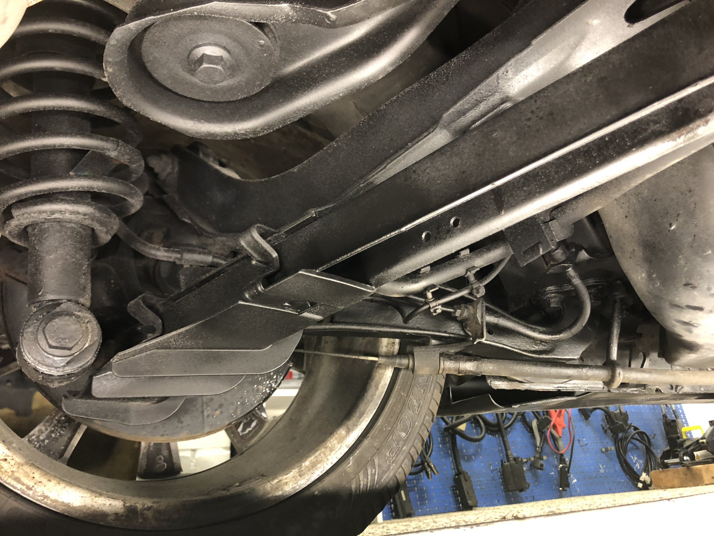

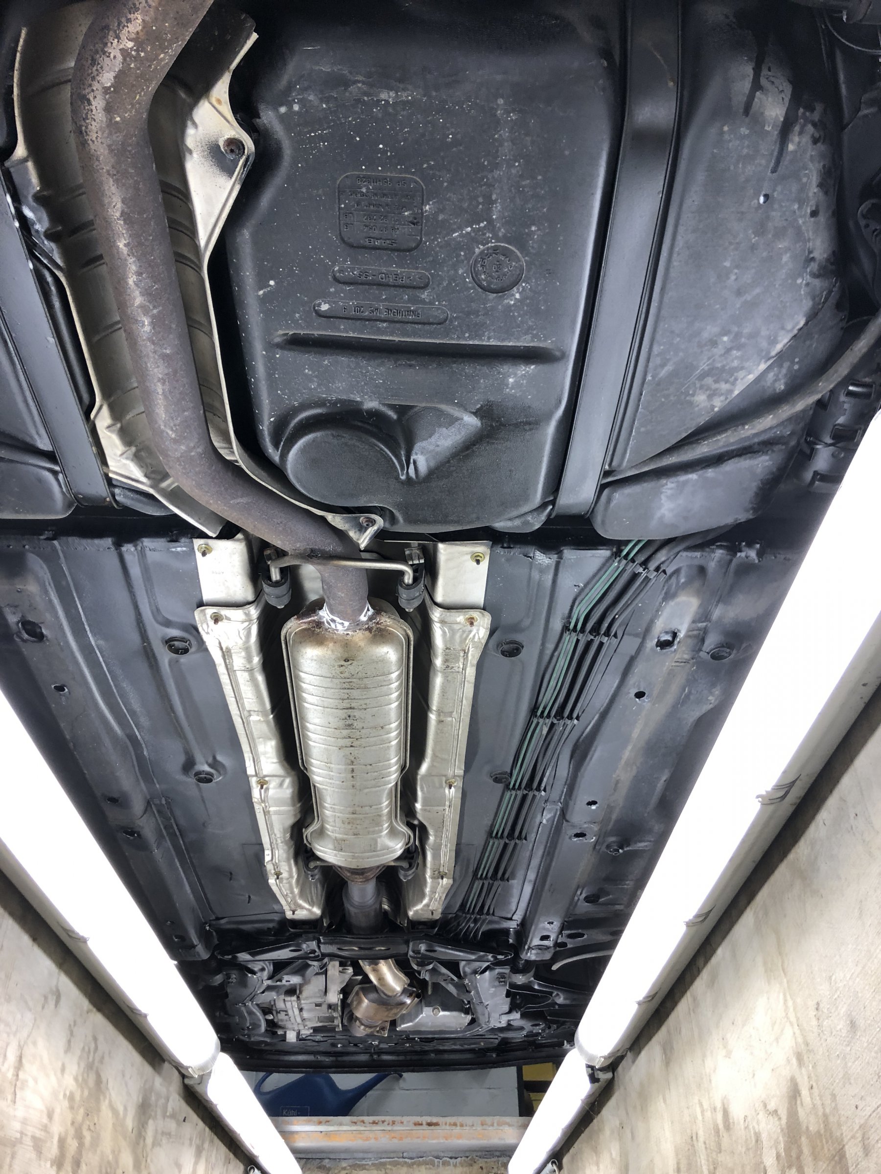

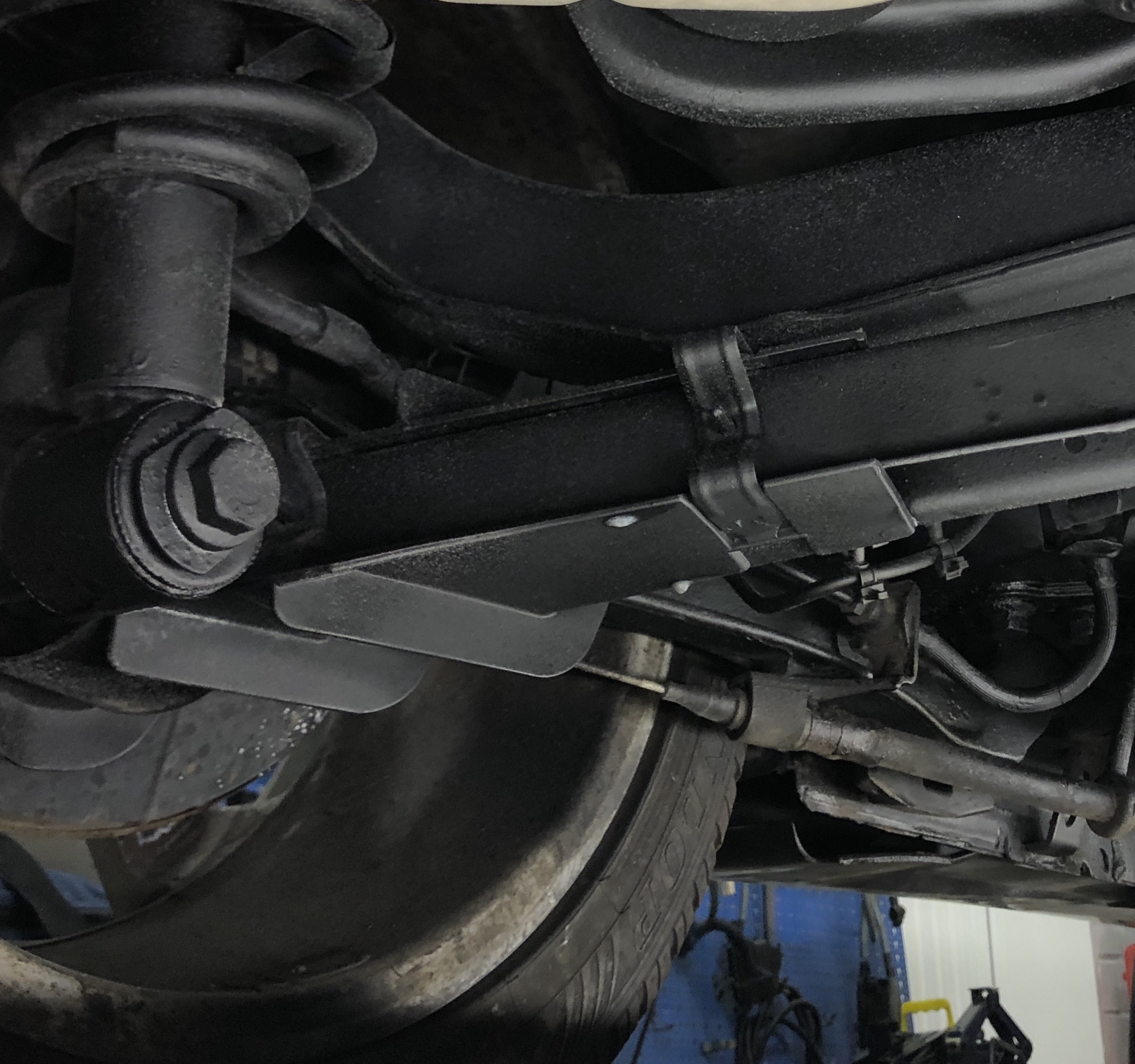

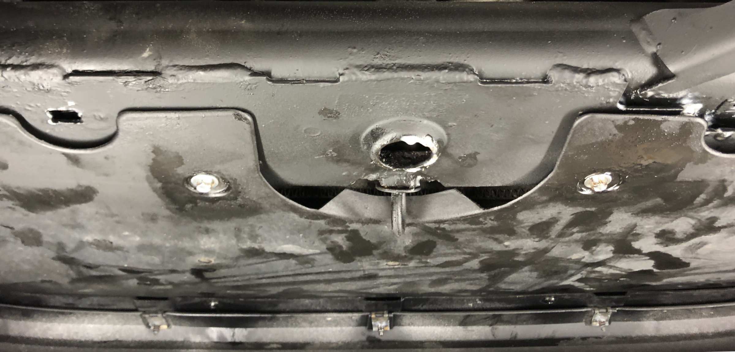

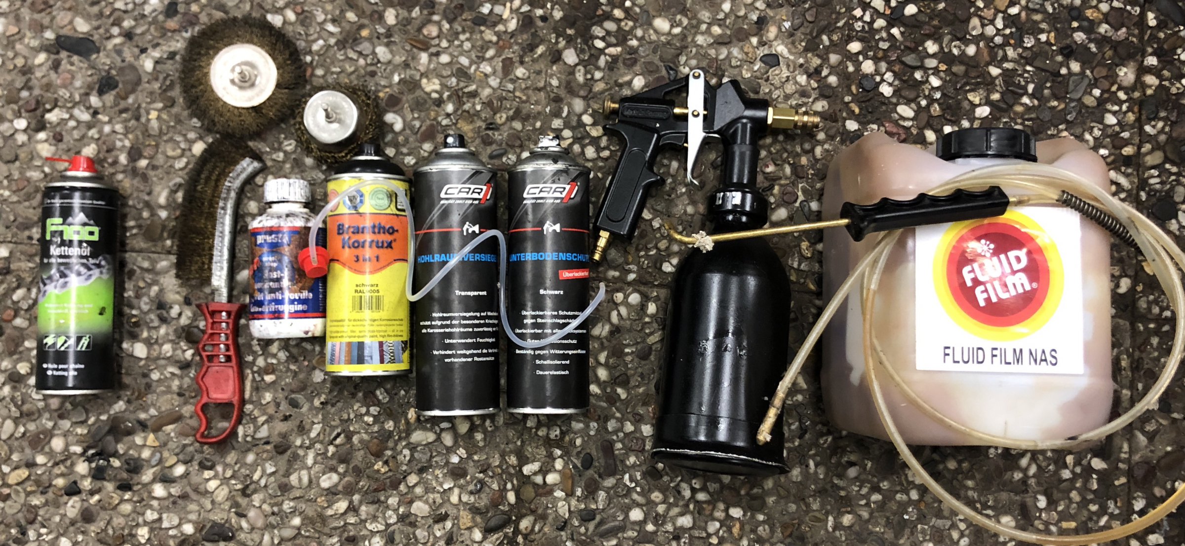

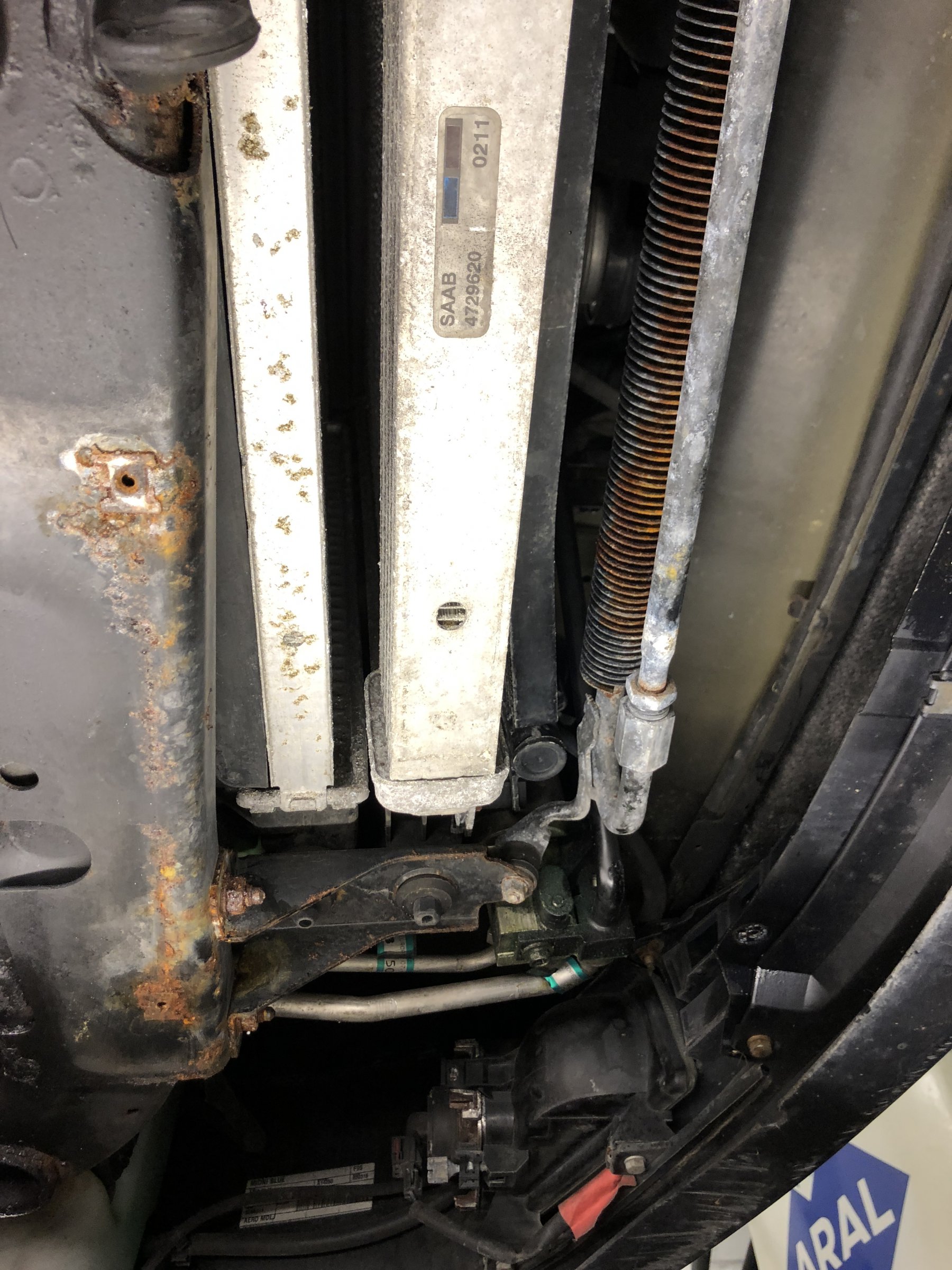

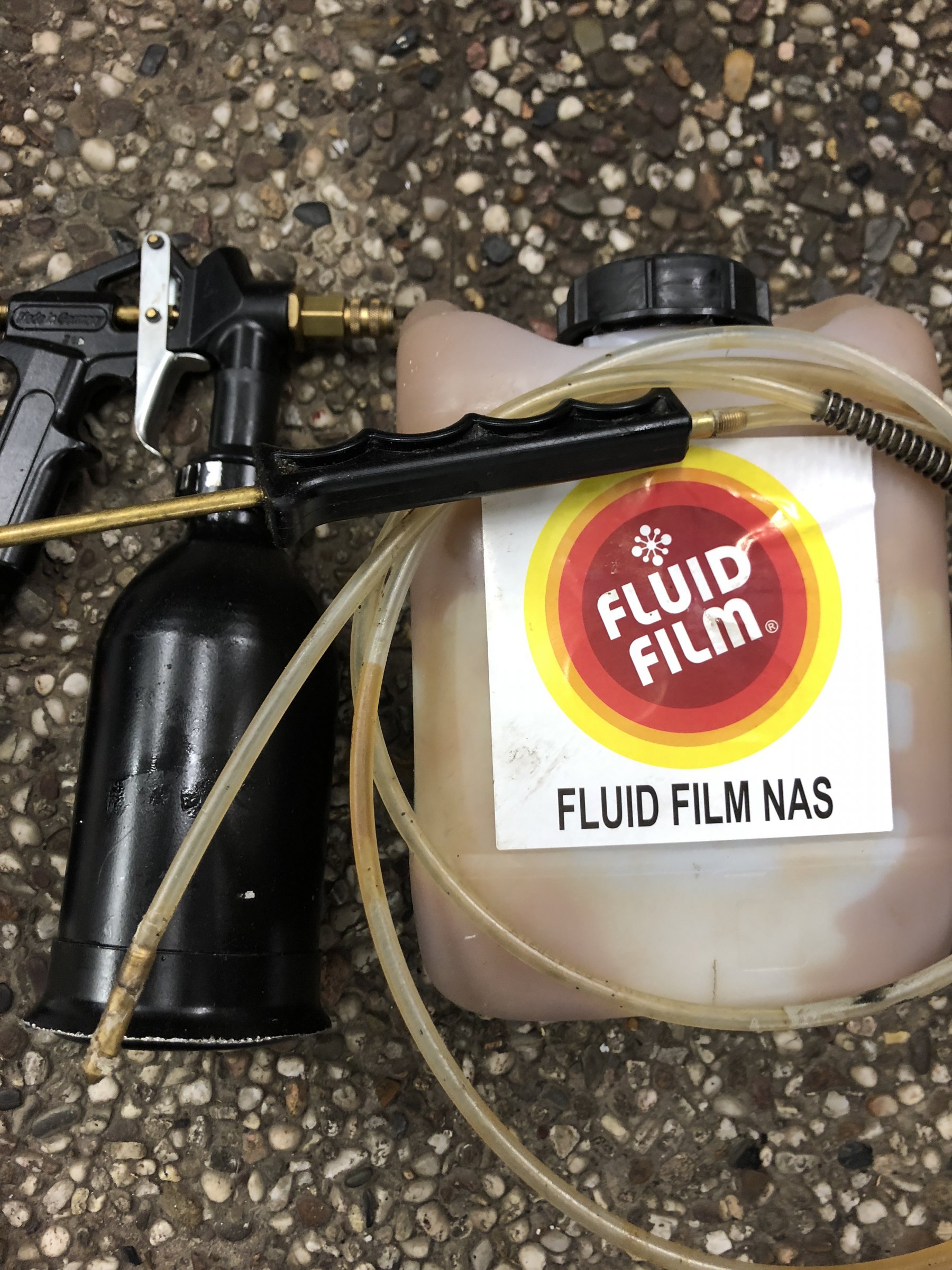

Korrosion. Anbei ein paar Bilder meiner Reihenfolge. FluidFilm nehme ich erst, wenn ich die C-Söule fertig habe. Sonst wird das Schweissen ein Problem. Außerdem scheint in FluidFilm Silikon zu sein ... haben wir bei der Lackierung des 8V gemerkt. Eigentlich für 16 Jahre alles im Rahmen ... mit dem Rost.
Das ist nicht so schlmm wie es sich anhört! Eine Motortraverse macht es recht einfach, den Motor in den richtigen Winkel einzustellen.

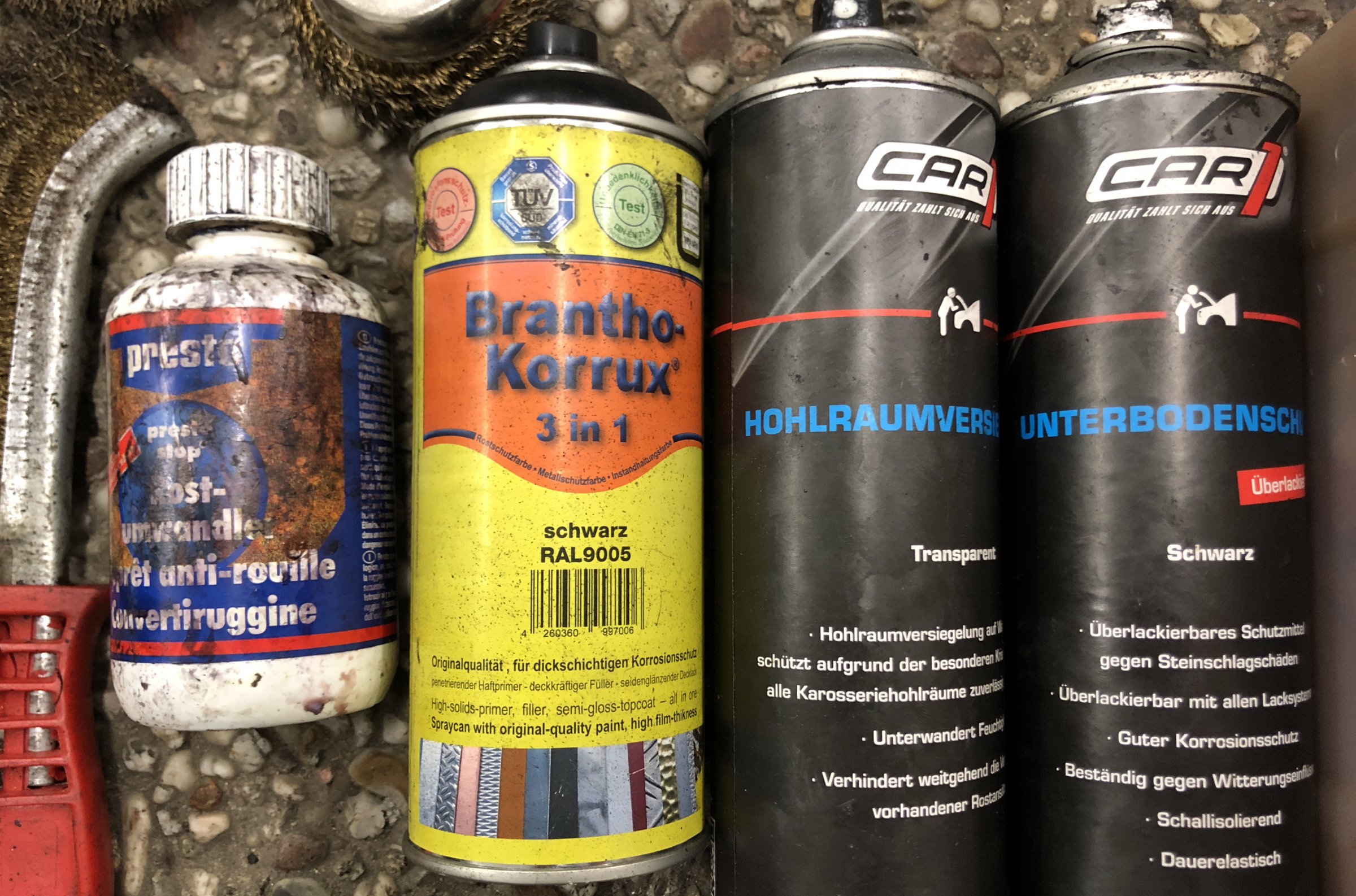

Das tust du recht so.
Aber den U-Bodenschutz von deinem Foto würde *ich* durch Brantho Korrux 3in1 ersetzen.
Ich habe das Brantho Korrux hier erst kennengelernt - und sofort eine Dose bestellt. ch habe eine Querlenker- Seite damit, eine Seite mit dem Wachs gemacht. Mal sehen ...
Kannst du ja ggf. auch machen lassen, wenn du es dir selbst nicht zutraust. Die Kosten dafür sind überschaubar.

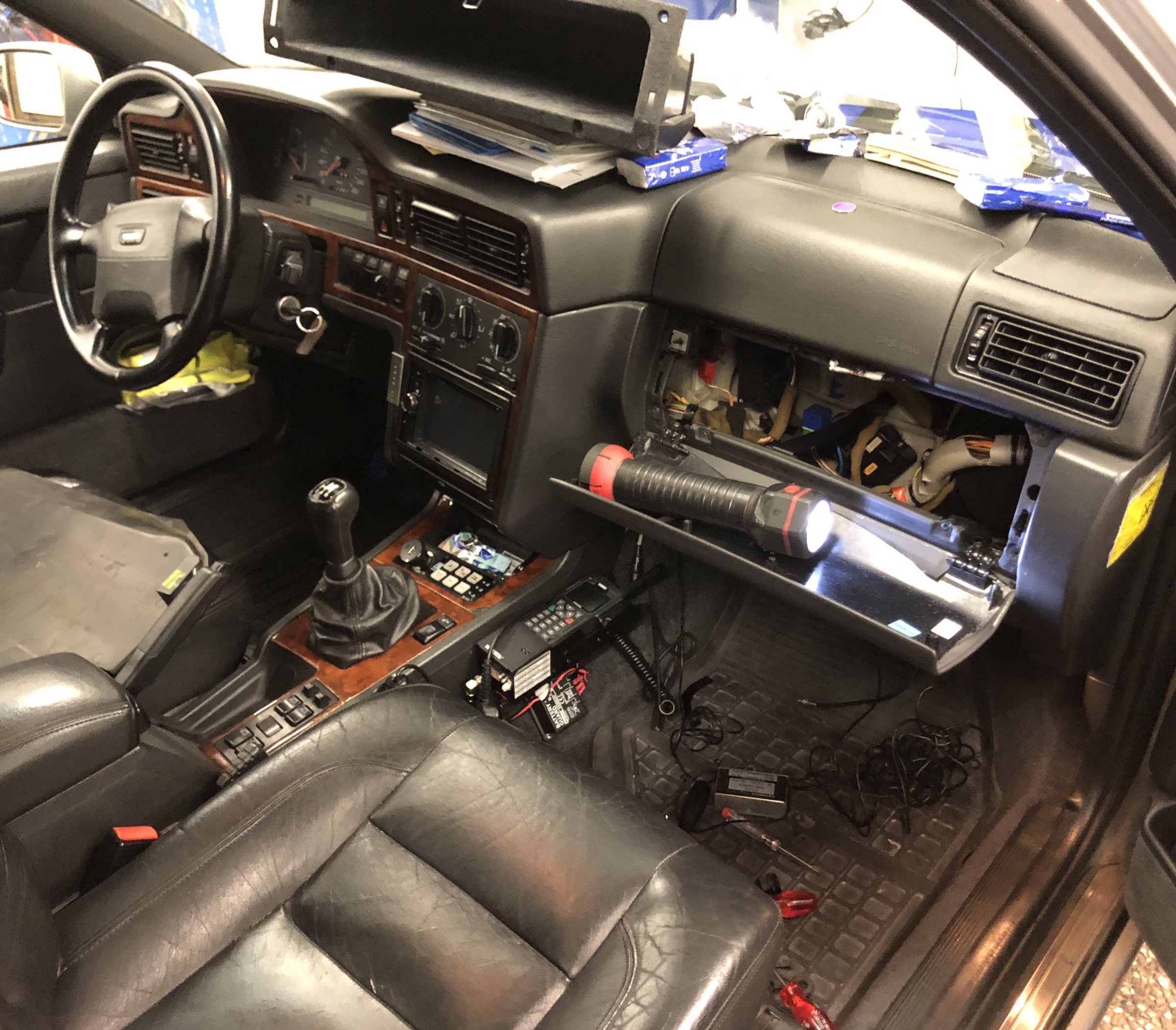

Kleine 9-5 Pause - der 850T5 hat kein Geblöse mehr ... passsend zum Herbstanfang.
Das ist ganz anderes Schrauben ... drei Muttern raus, Abdeckung weg - und alles sofort zugänglich.
Kenne ich vom Volvo, war allerdings seinerzeit ein 440er, leider völlig anders
Das betrifft aber doch nur das reine Gebläse? Ich erinnere mich das bei Fahrzeugen mit Klima wenn da ein Bauteil (Kondensator?) defekt ist das komplette A-Brett mit allem demontiert werden muss. Kosten bei Volvo um/über 2000€ (16h Arbeit), viele der günstigen Fahrzeugen in den Börsen sind davon wohl betroffen.
Ja, genau !! Die Klimatauscher innen sind ALLE undicht .... meiner kam schon mal neu.
Ich hatte meine Konsole auch schon mal (fast) runter .... braucht halt Zeit mit den ganzen Stellmotoren, Sensoren etc. der modernen Klimaautomatik.
