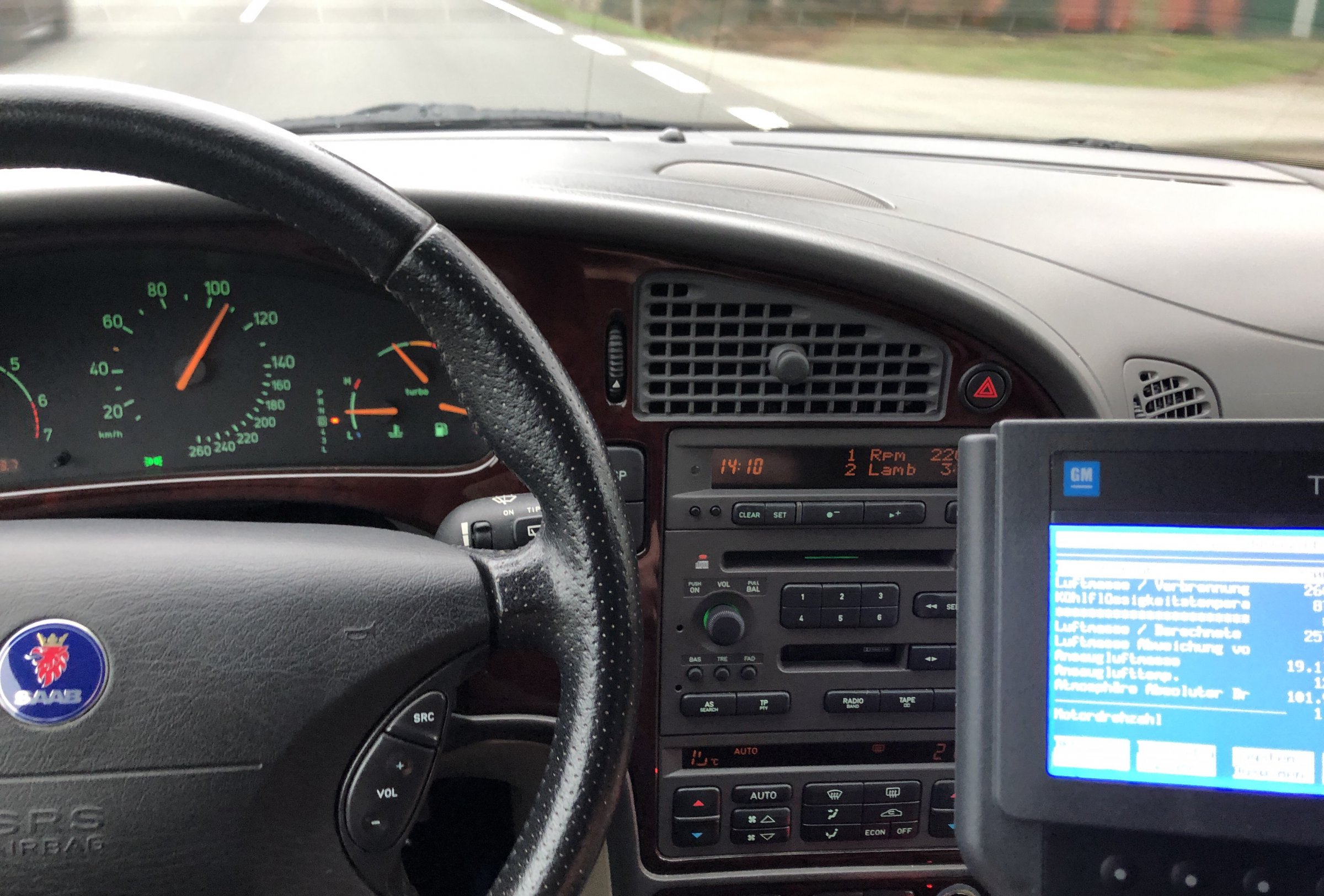

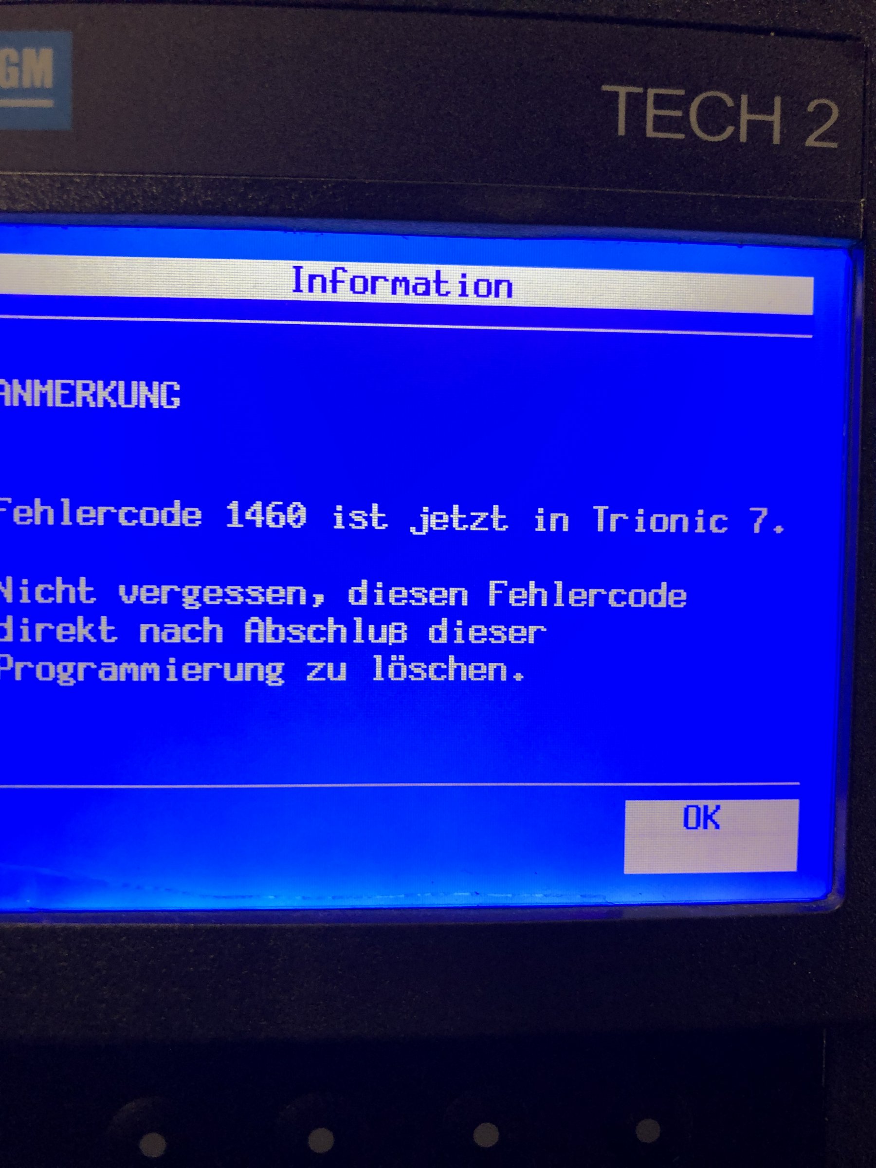

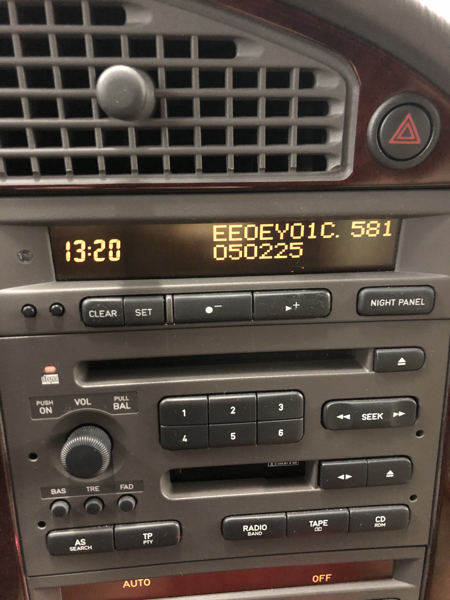

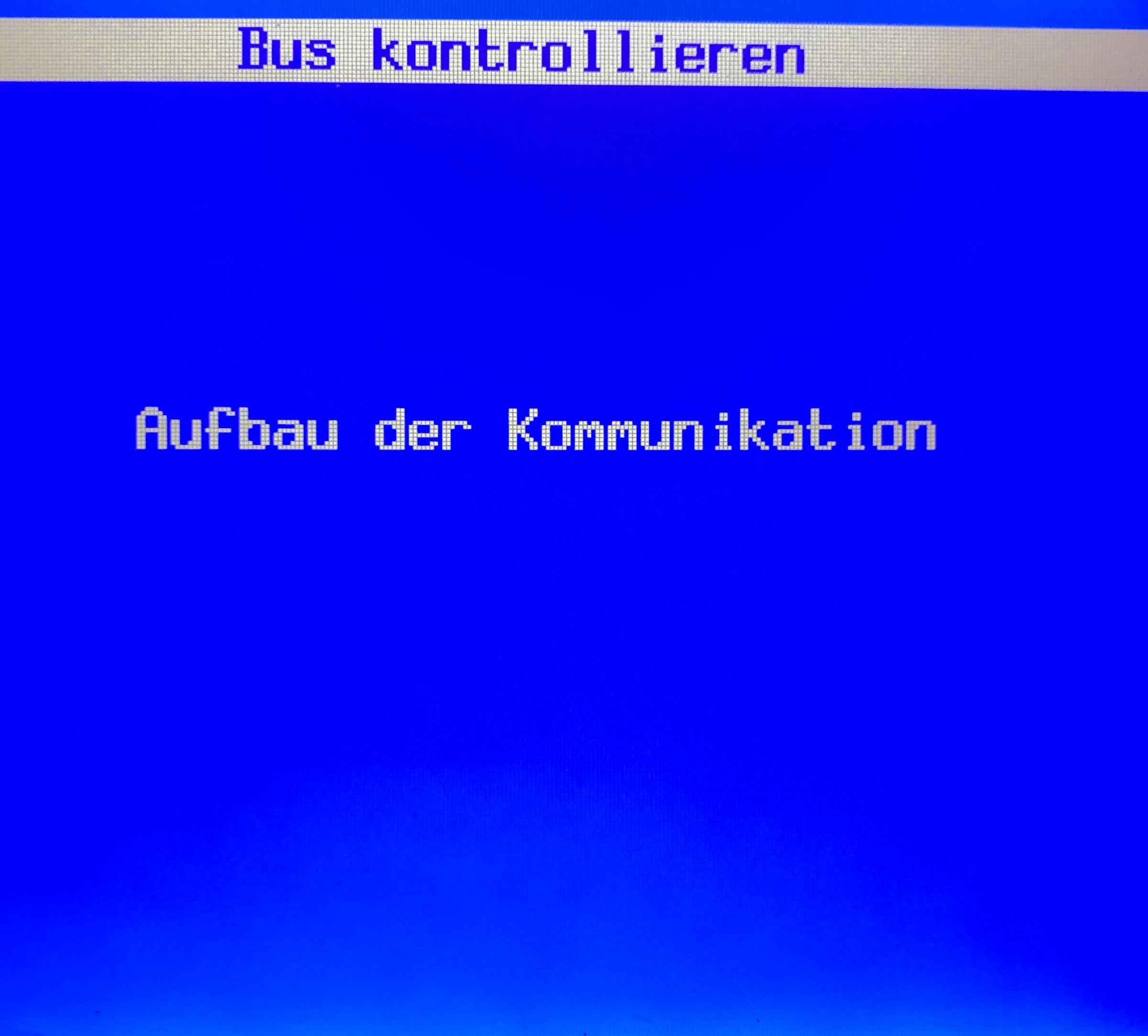

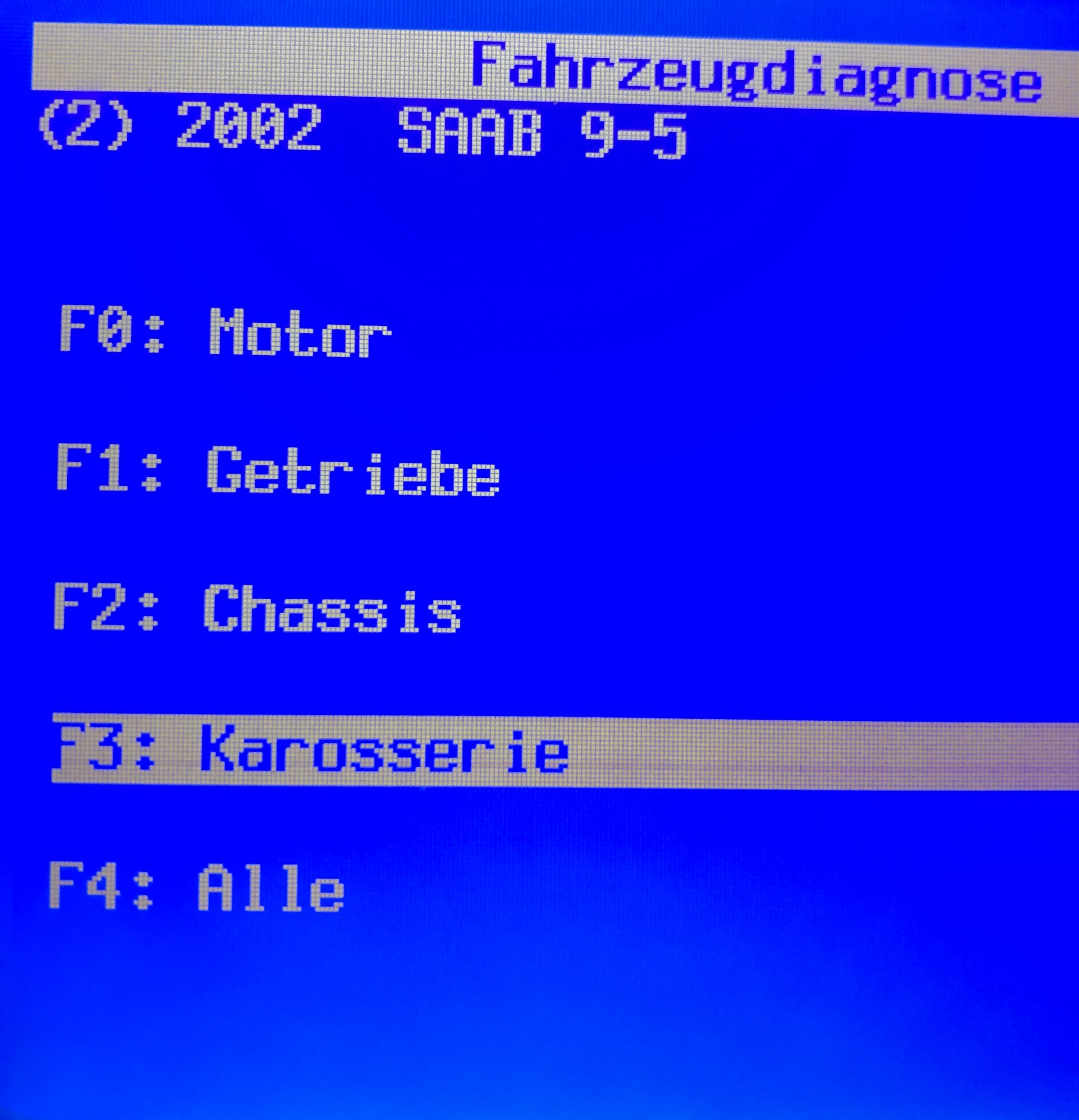

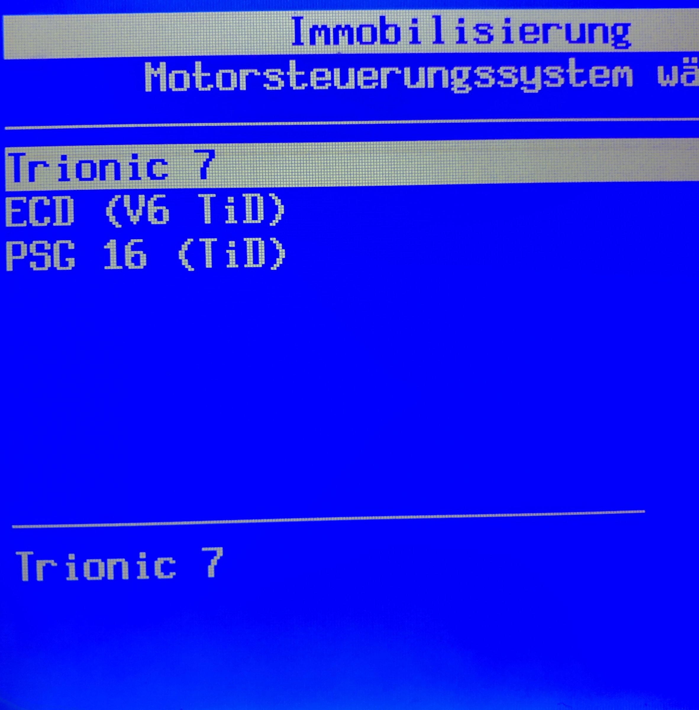

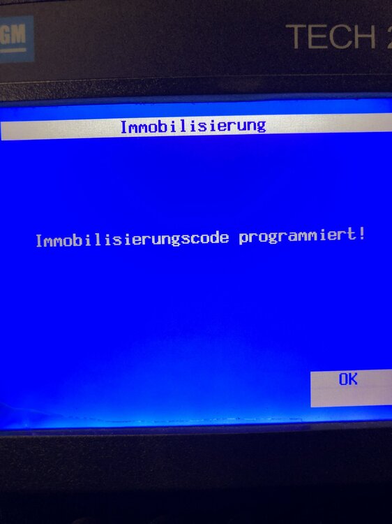

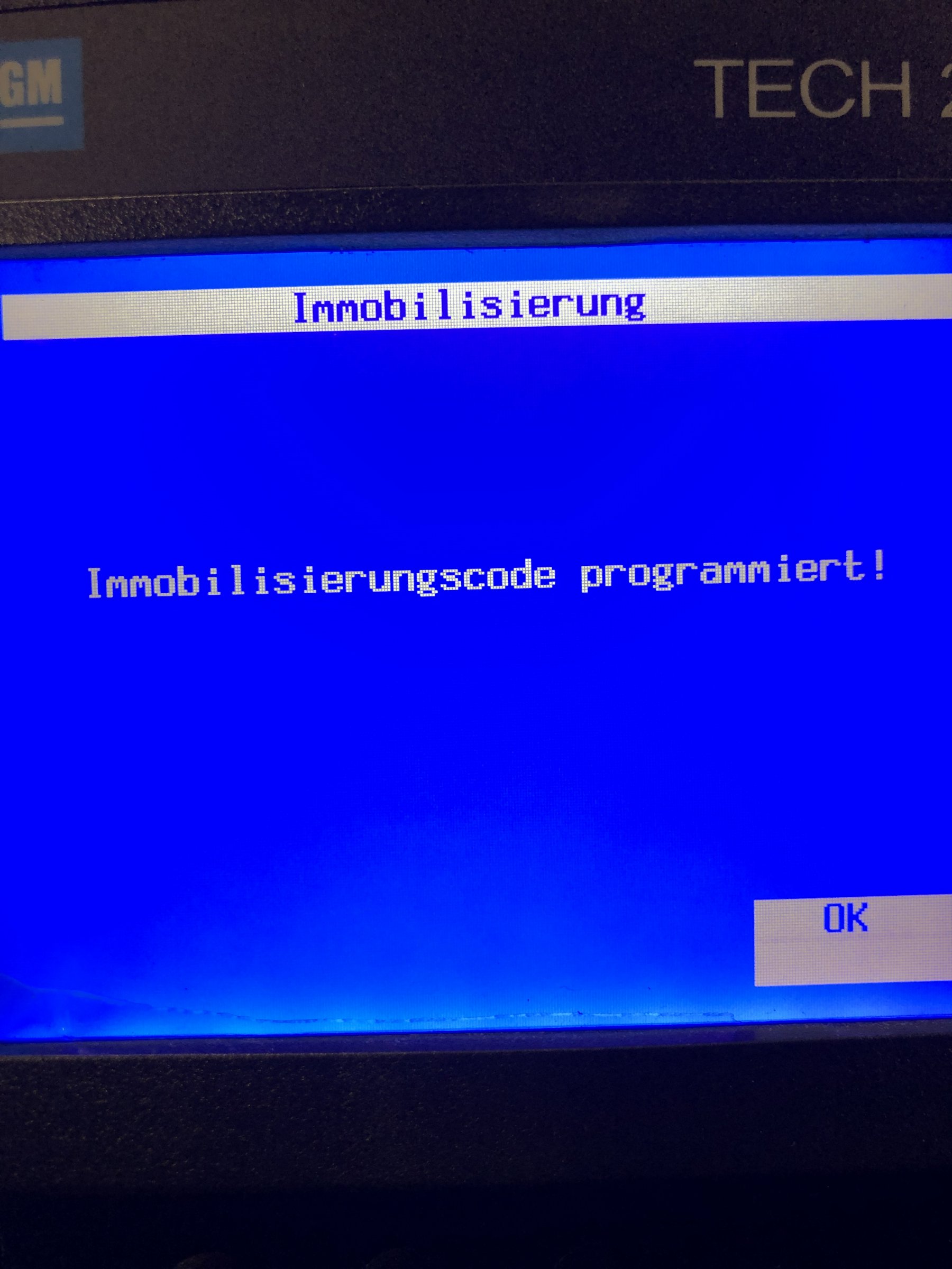

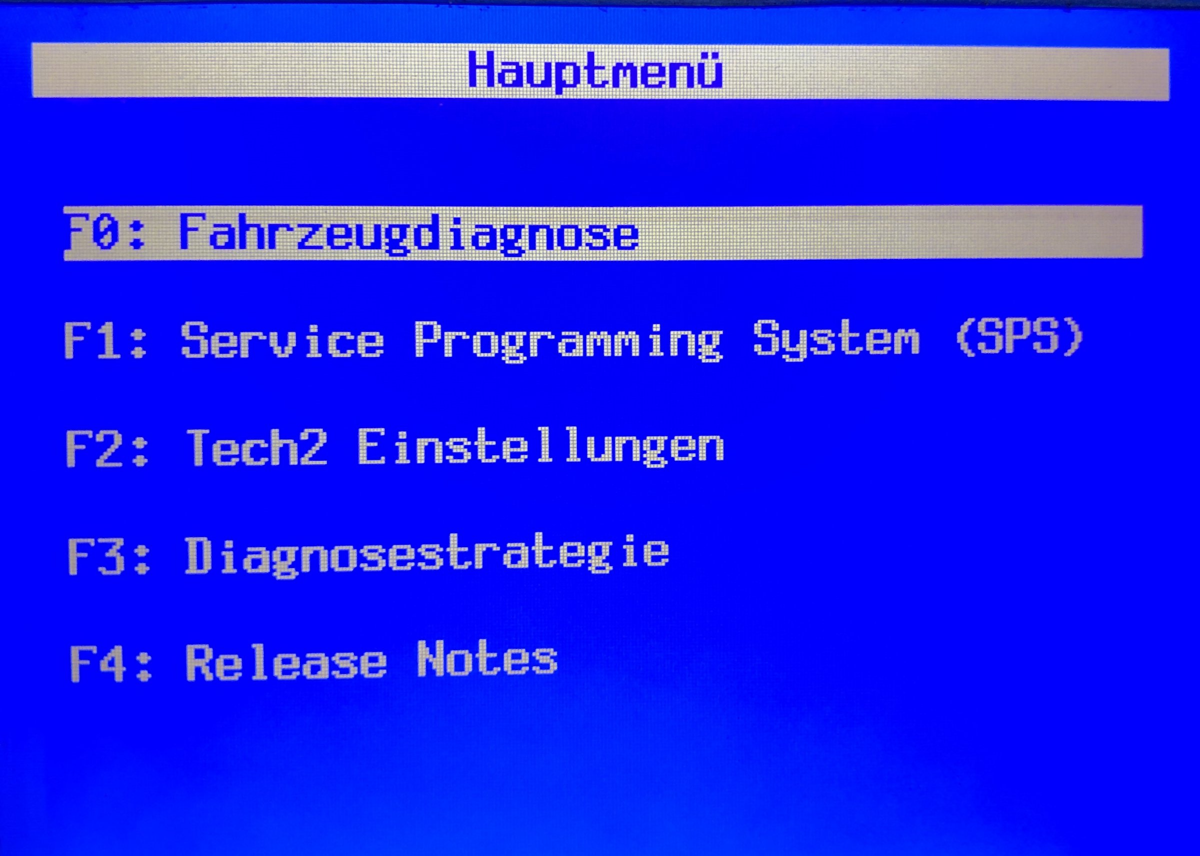

WENN ich jetzt das neue Steuergeröt T7 mit dem Open SID eingesteckt hätte - wöre dann alles programmiert?
Ja
OPEN SID. Fertig.

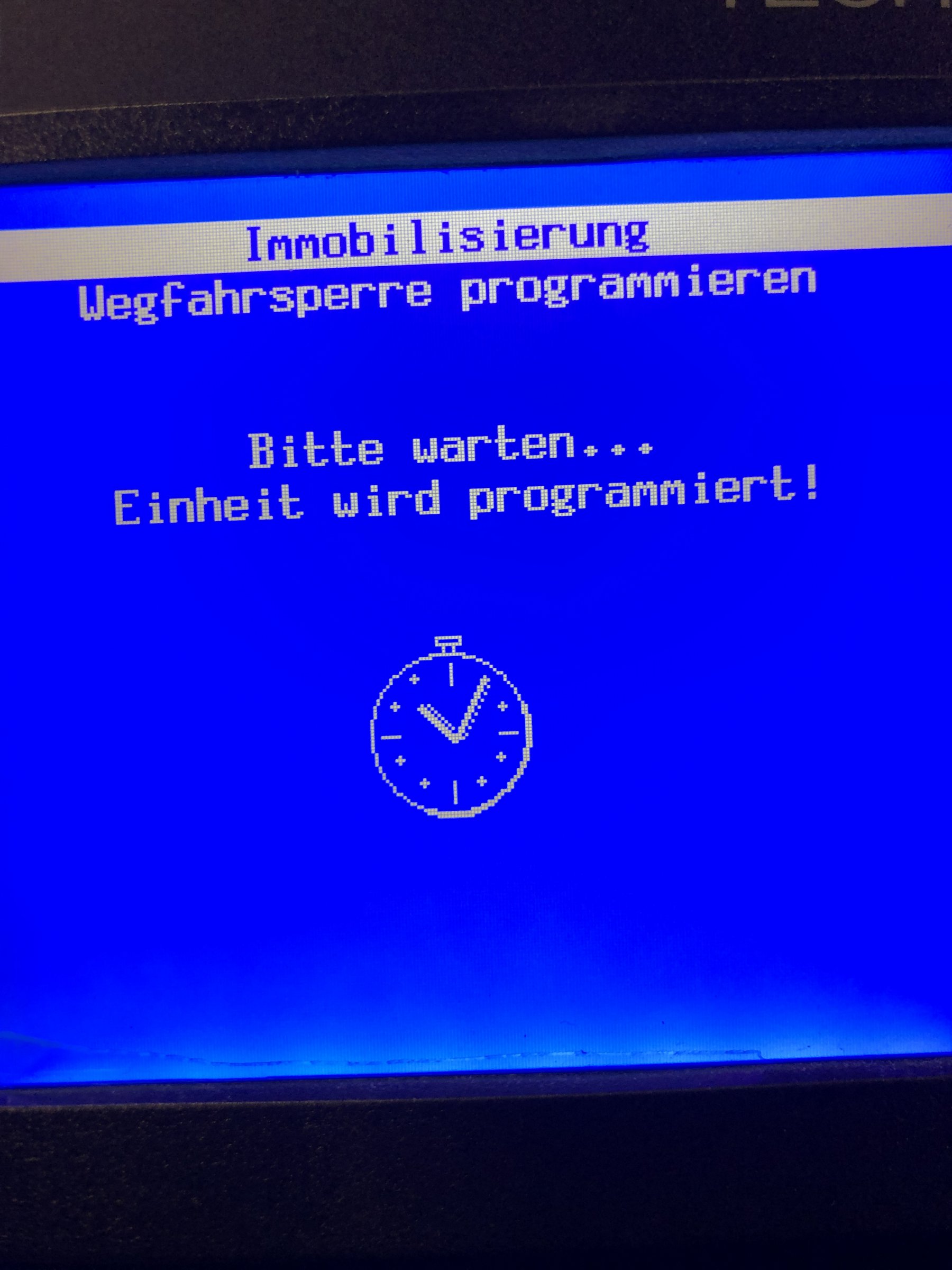

Janira - Danke. Für alle die wie ich eine bebilderte Anleitung schätzen ... hier ist sie ! 10 Bilder
Hier der Rest incl. Bilder.

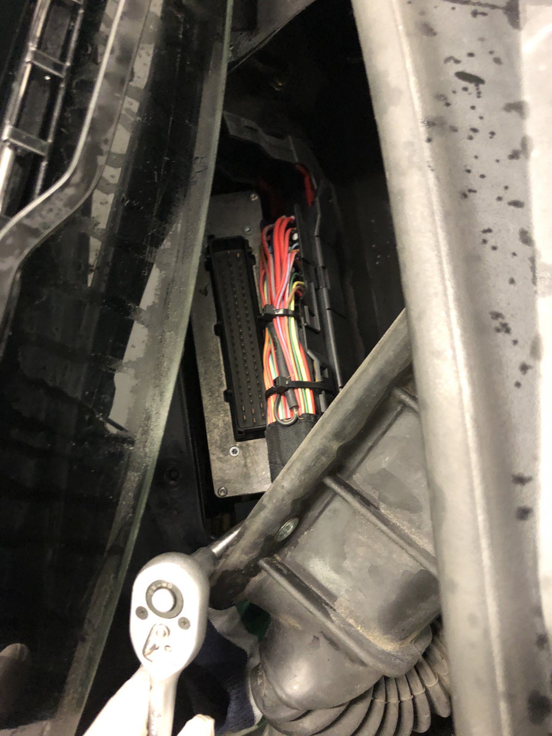

Das „neue“ Steuergeröt war vom Verkäufer auf Open SID gebracht worden. Jetzt die Steuergeröte umbauen - und raus auf die Piste

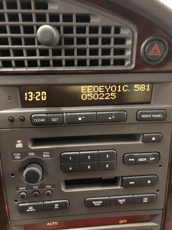

Wer hat der Steuergerät programmiert ?
Aufgespielt ist die neue Aero Software für die 260PS Fahrzeuge :top: (ab MY2006)
war SAAB Vertragshändler ? oder Tuner ?

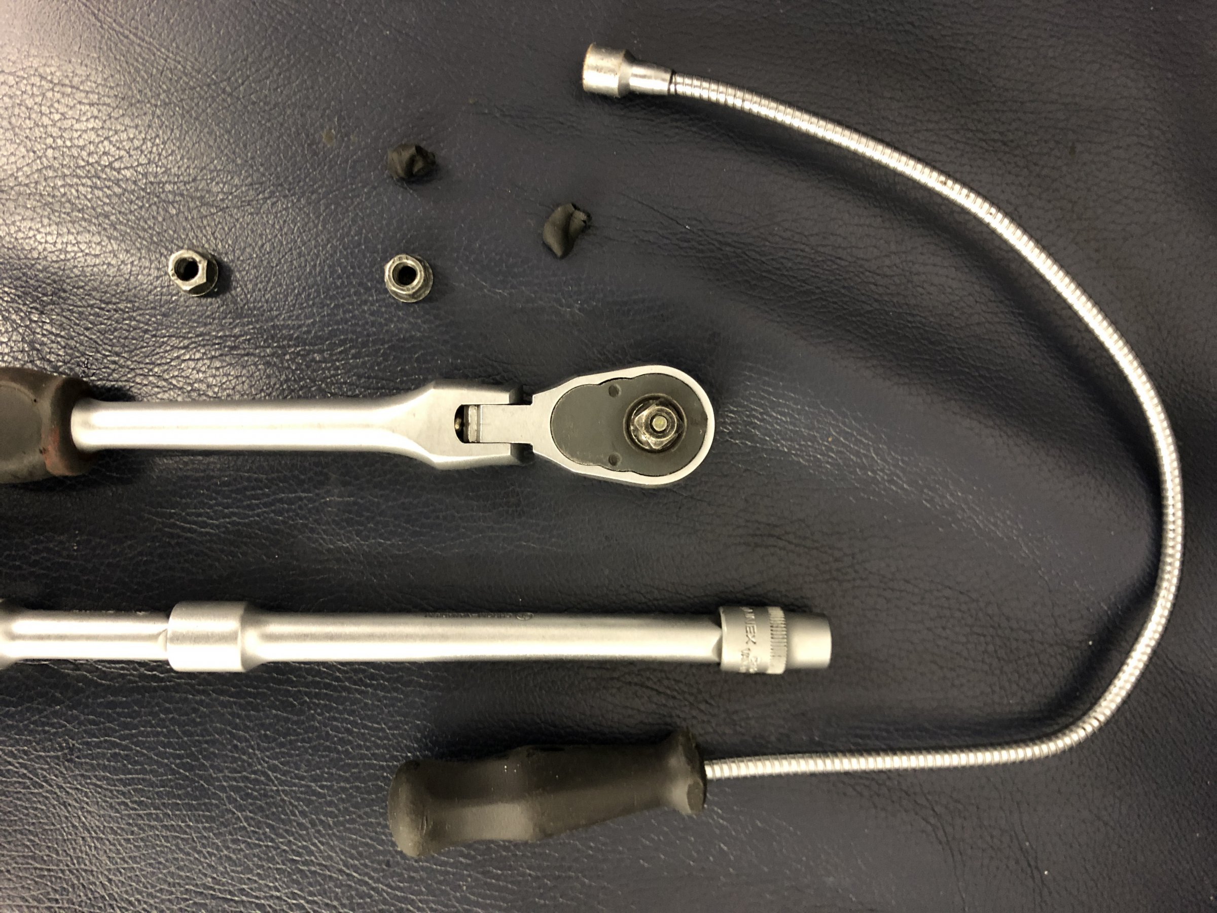

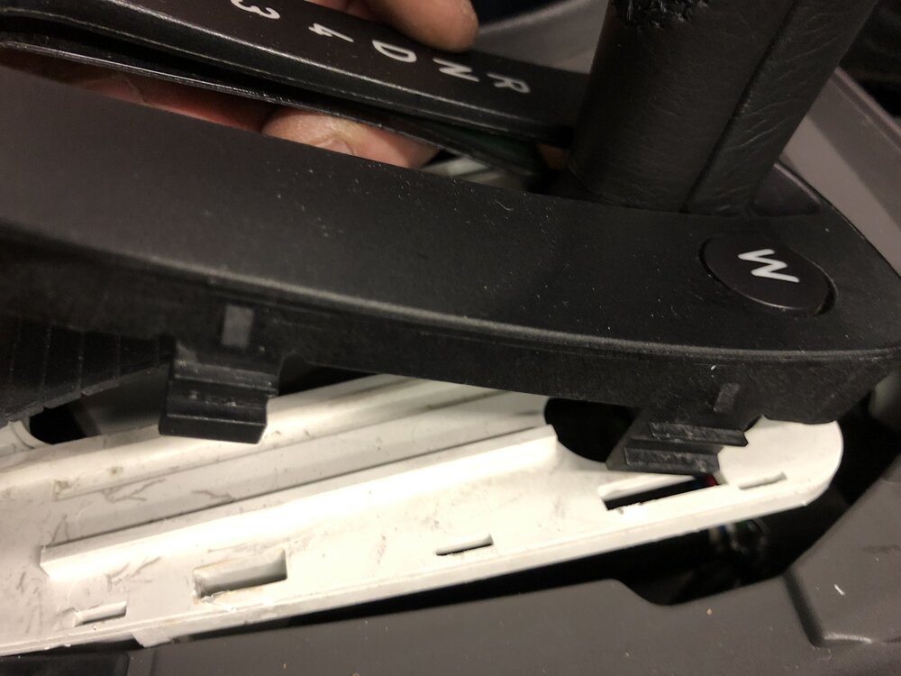

Ausbau mit Magnet - sonst sind die Schrauben Richtung Handschuhfach. Einbau - Knete.
Bitte
Das war „Jugend forscht“.:biggrin::rolleyes::tongue::top:

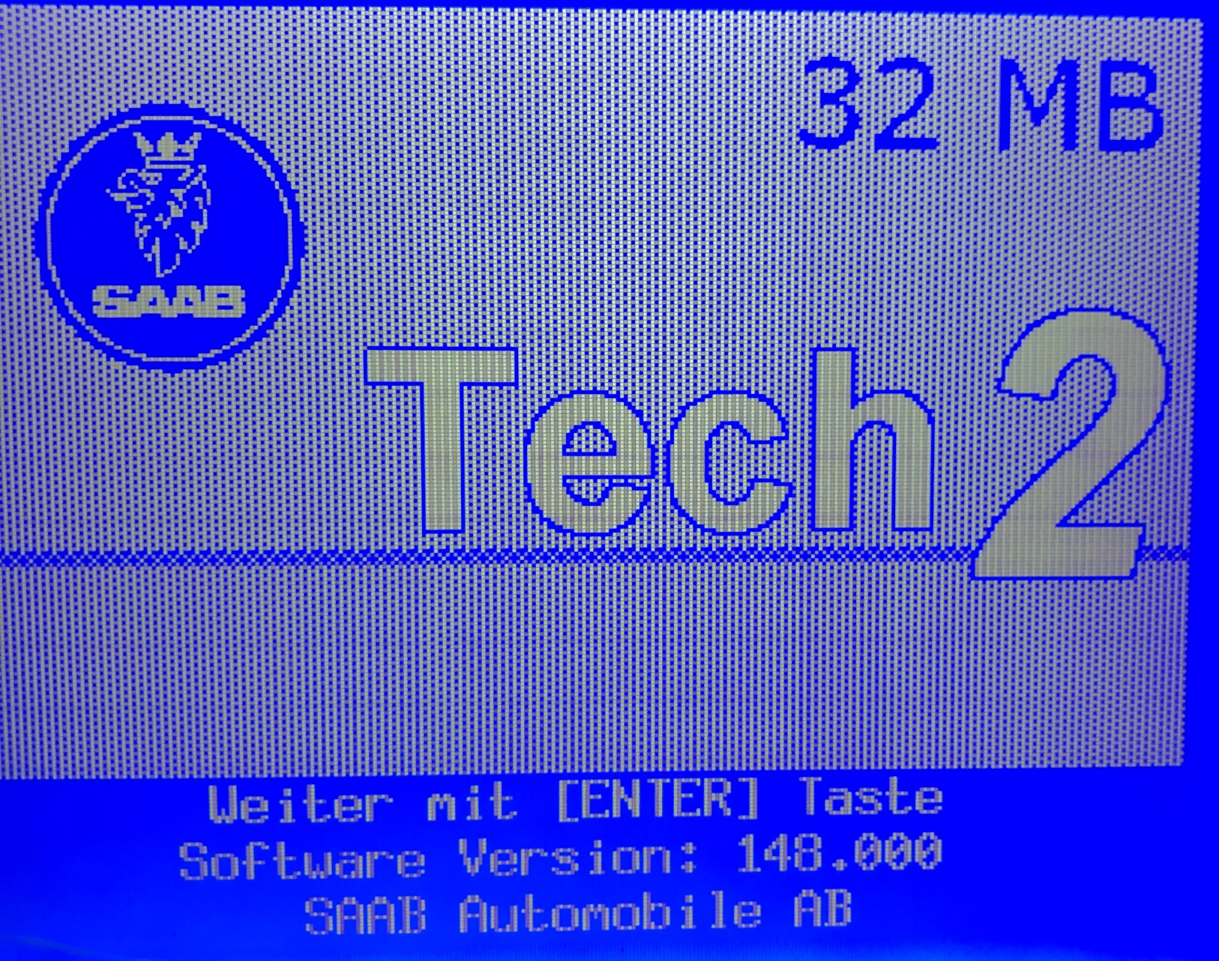

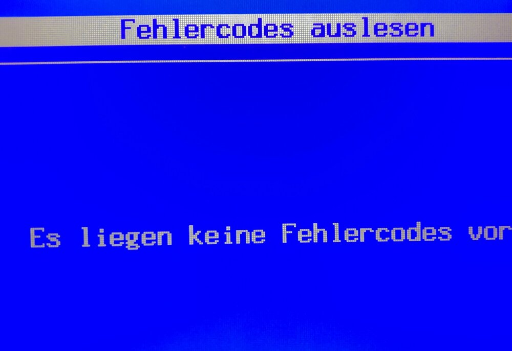

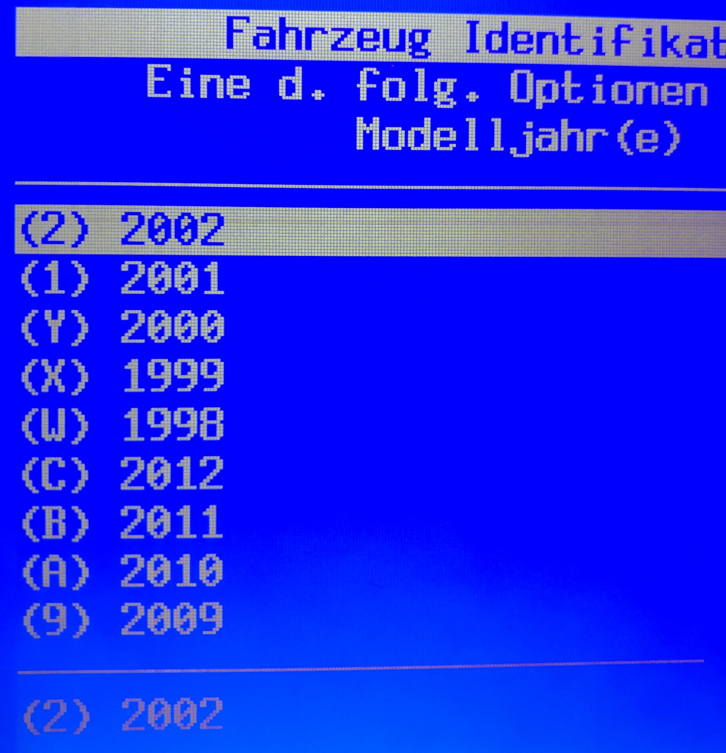

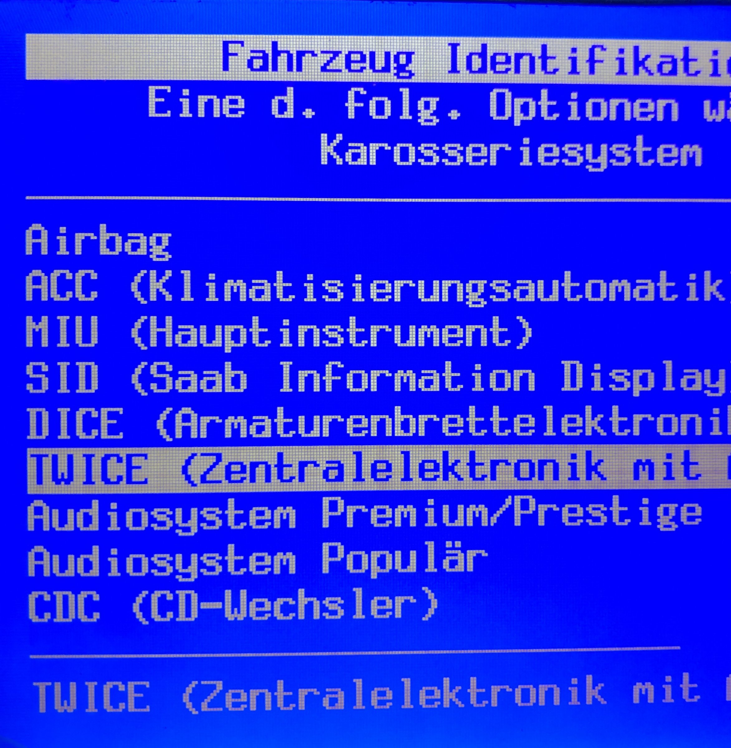

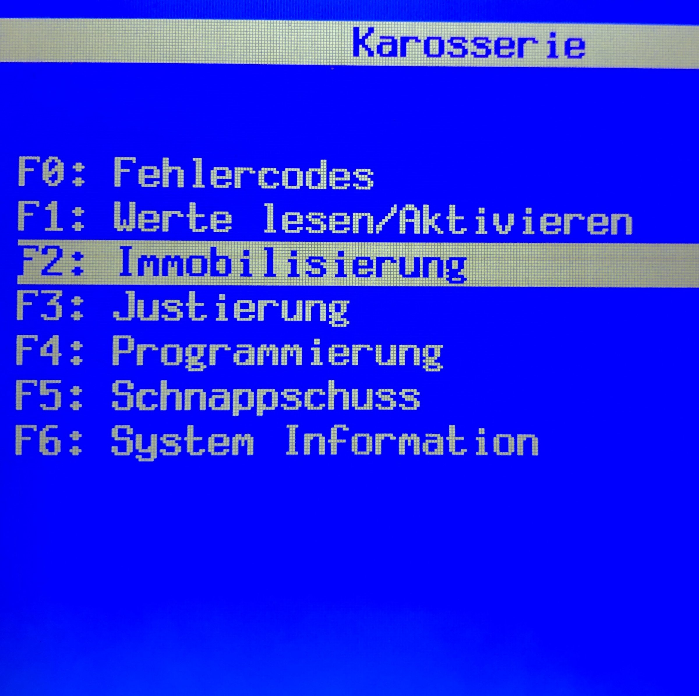

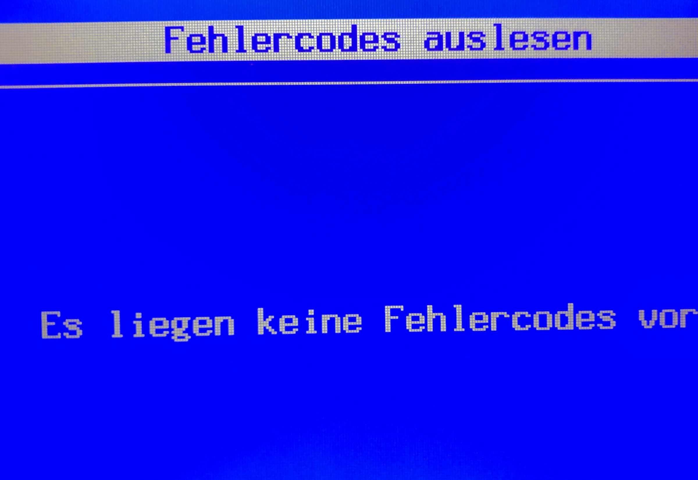

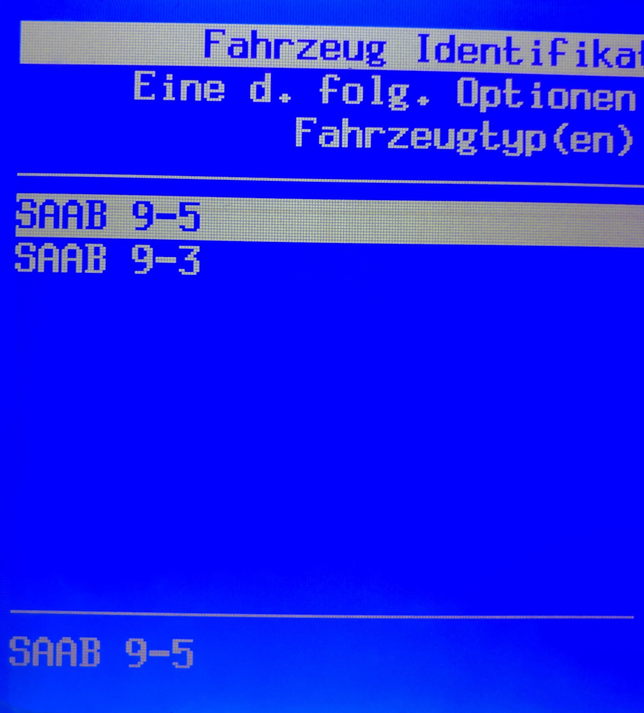

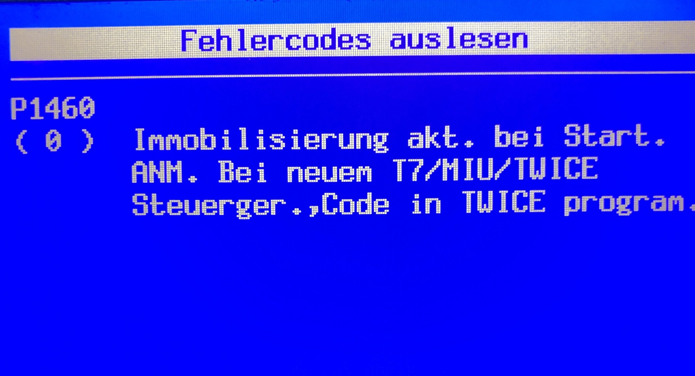

So ... nicht Stehengeblieben. Keine Fehler. Die TIS-Klamotten muss ich dennoch haben .... wer weiß was als nächstes kommt. Und - der „China-Böller-Tech2“ tut seine Arbeit. Nur ich, der Germane, brauchte Nachhilfe.

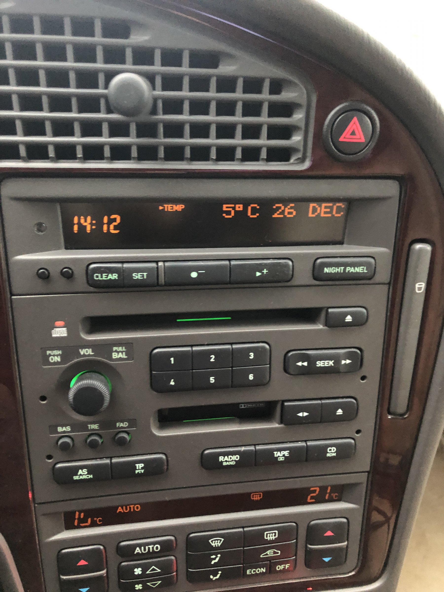

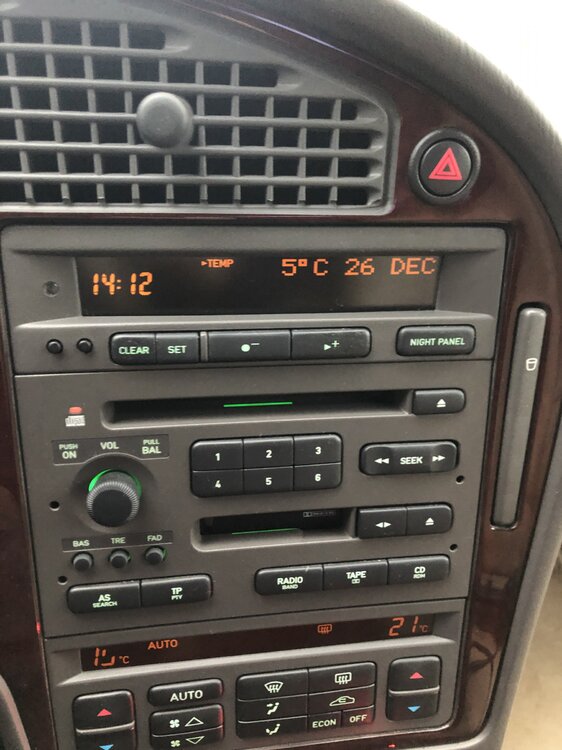

Frage am Rande: kann man mit dem Tech2 den "Startbildschirm" des SID programmieren?
Hintergrund meiner Frage: Meine neue Software mit Open Sid zeigt beim Start immer die Startzeit an, ist also automatisch im Open Sid-Modus. Ich hätte da aber gerne wieder die Standardanzeige mit Außentemperatur...

Hey Sven. Ich habe keine Ahnung ... aber vielleicht bald. Dann lasse ich es alle wissen .. aber wahrscheinlich sind andere schon schneller. Auf den ersten Blick habe ich das nicht gesehen ! Bei mir jedenfalls wird nach Neustart der „normale“ Modus angezeigt.

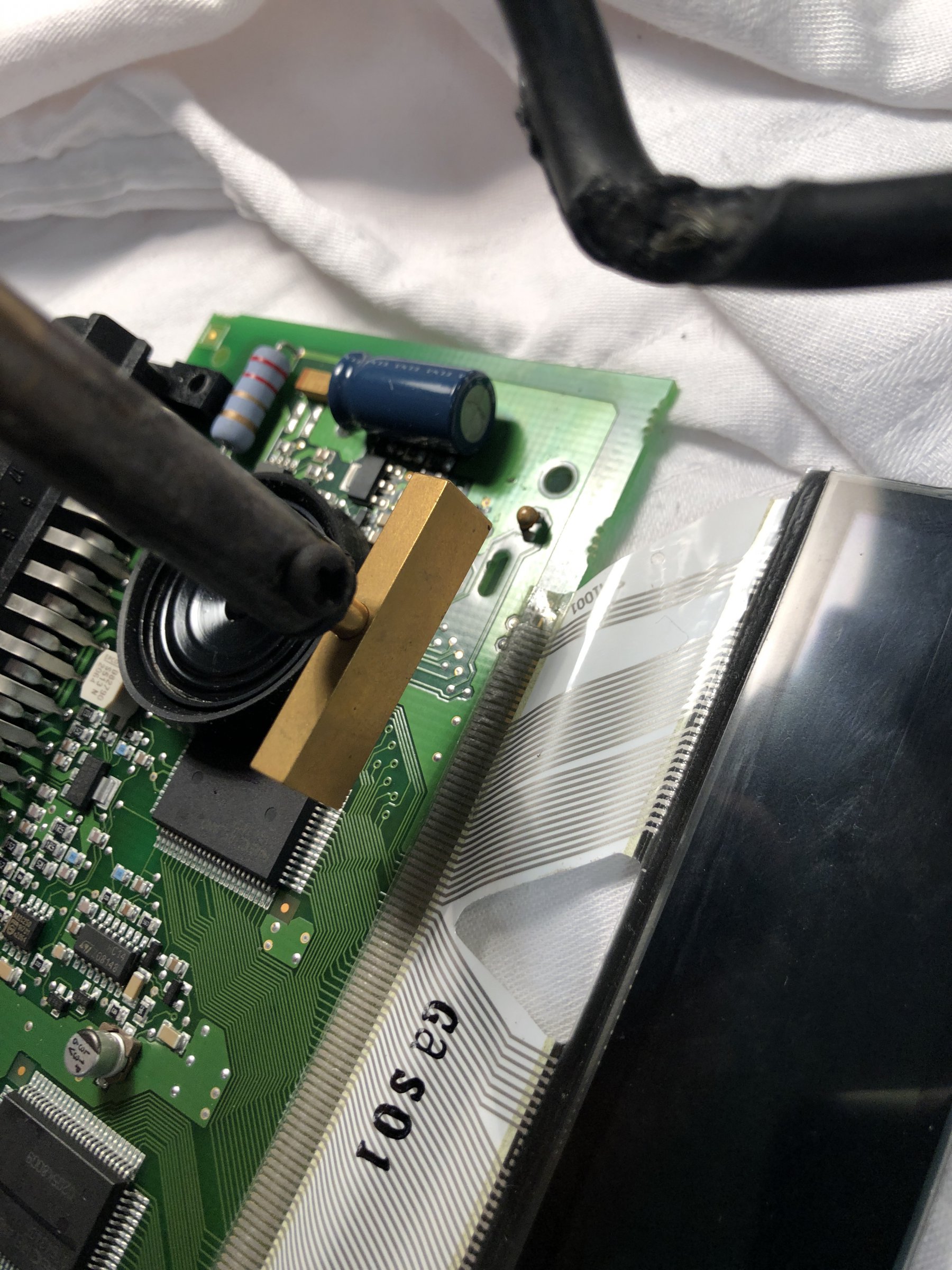

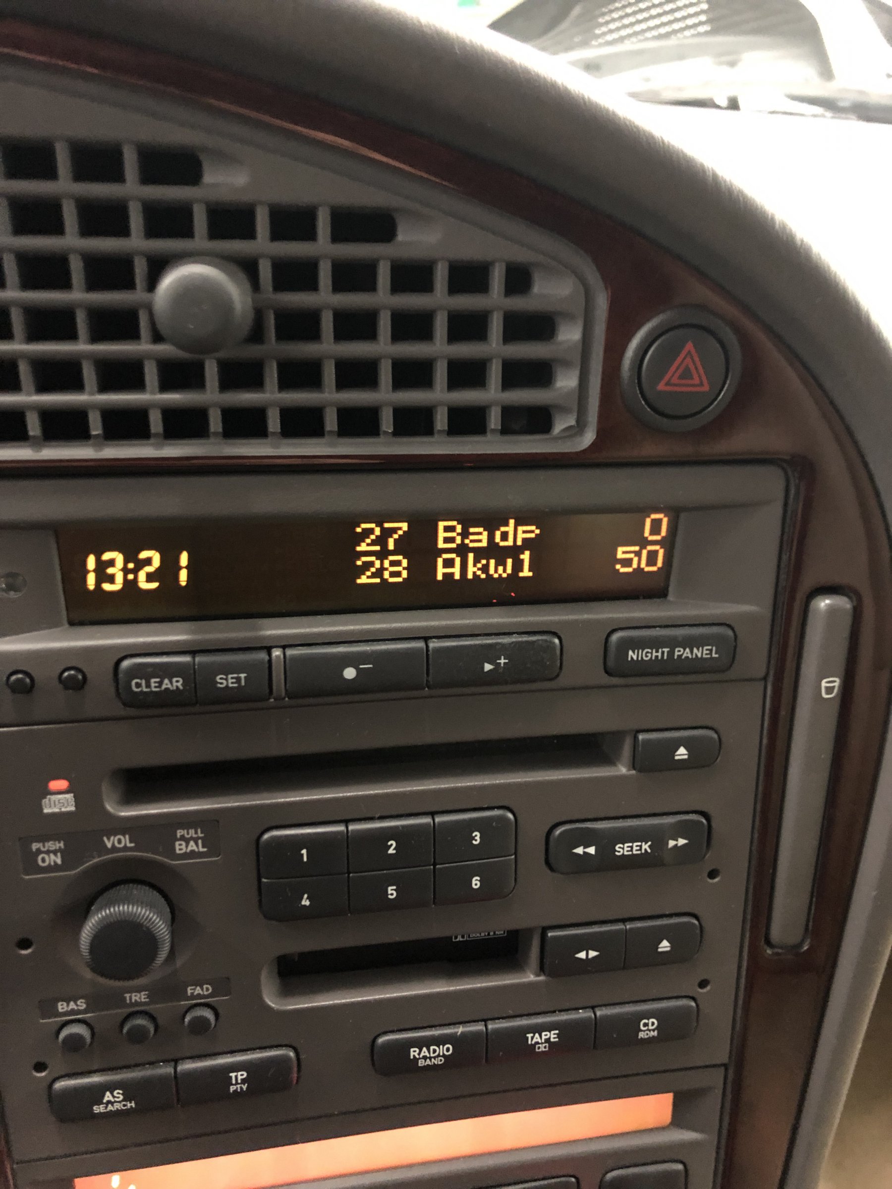

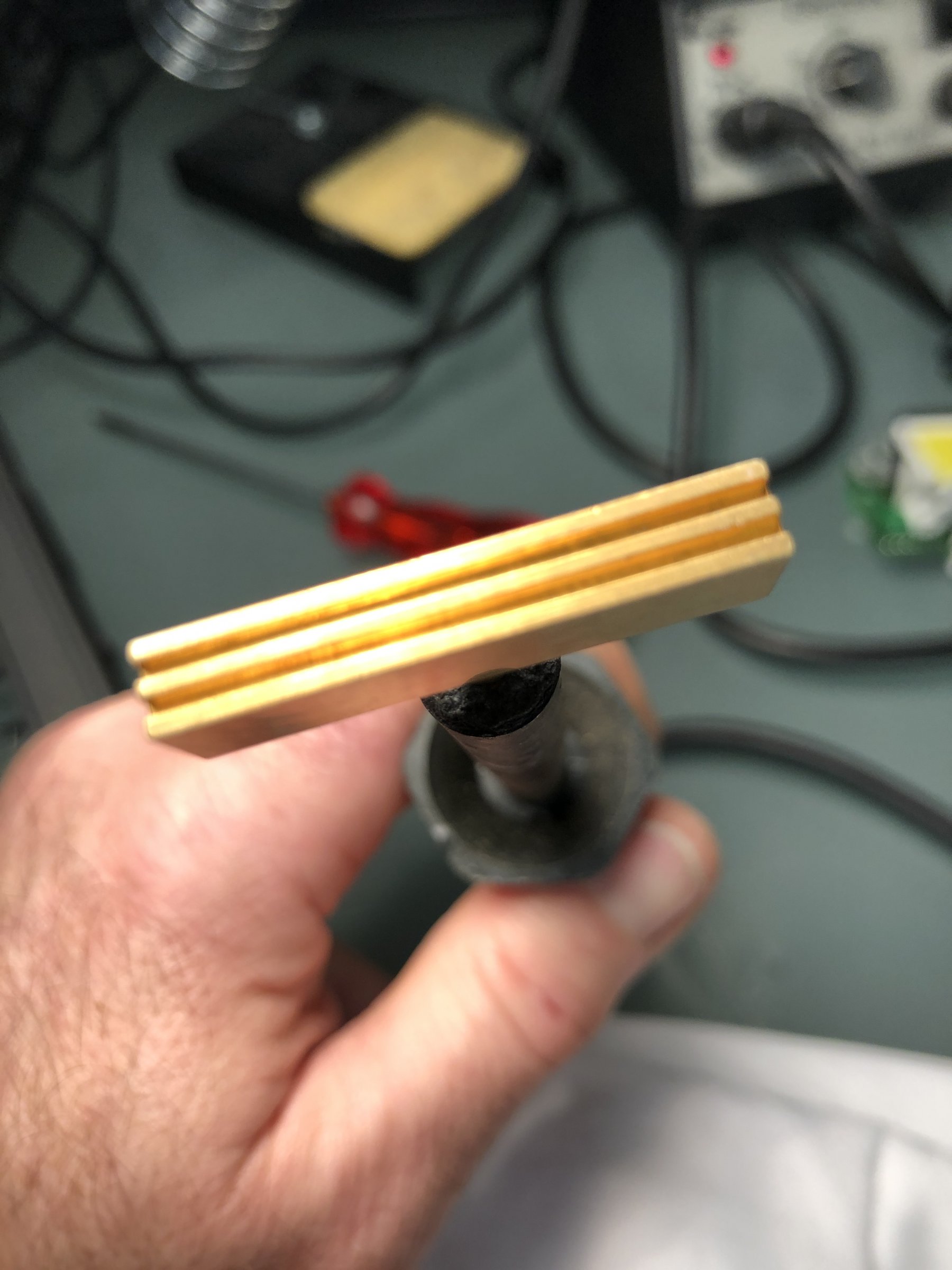

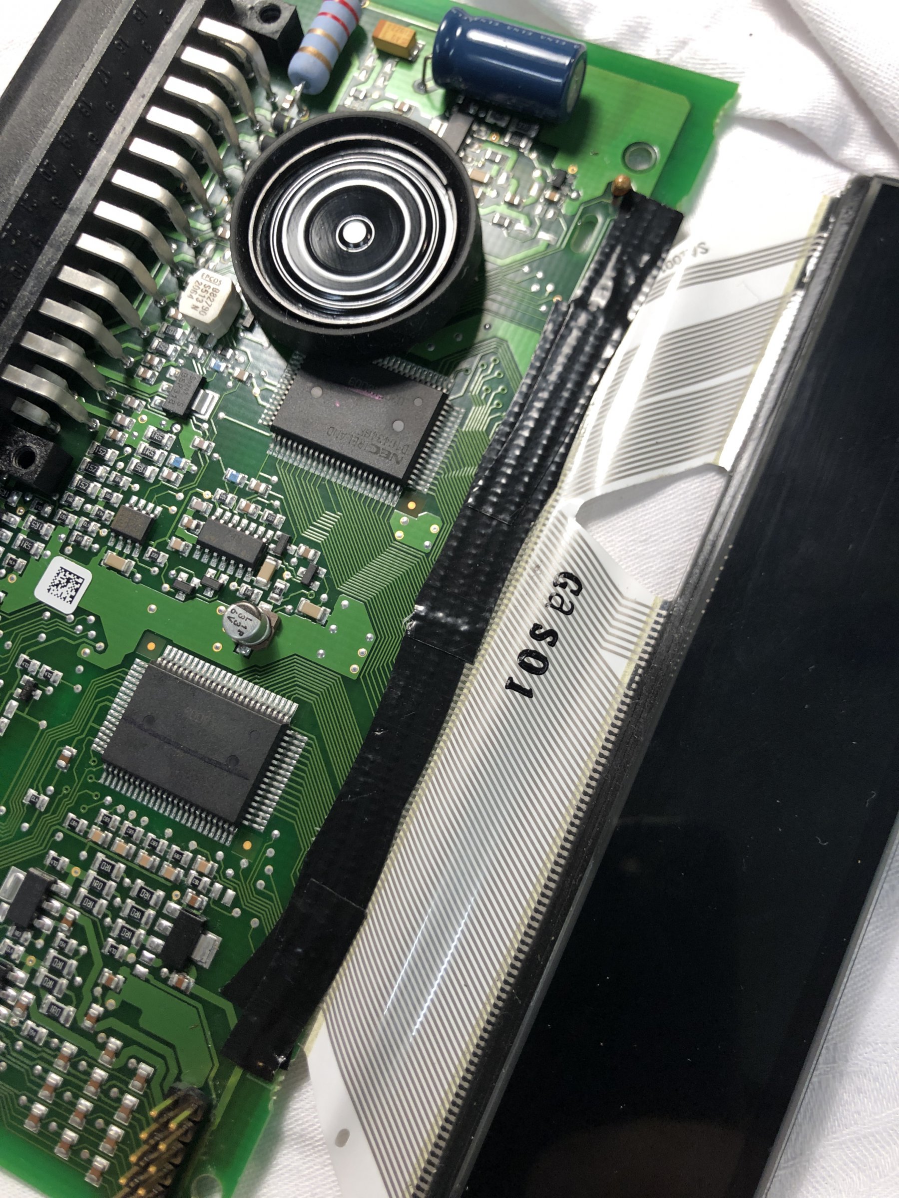

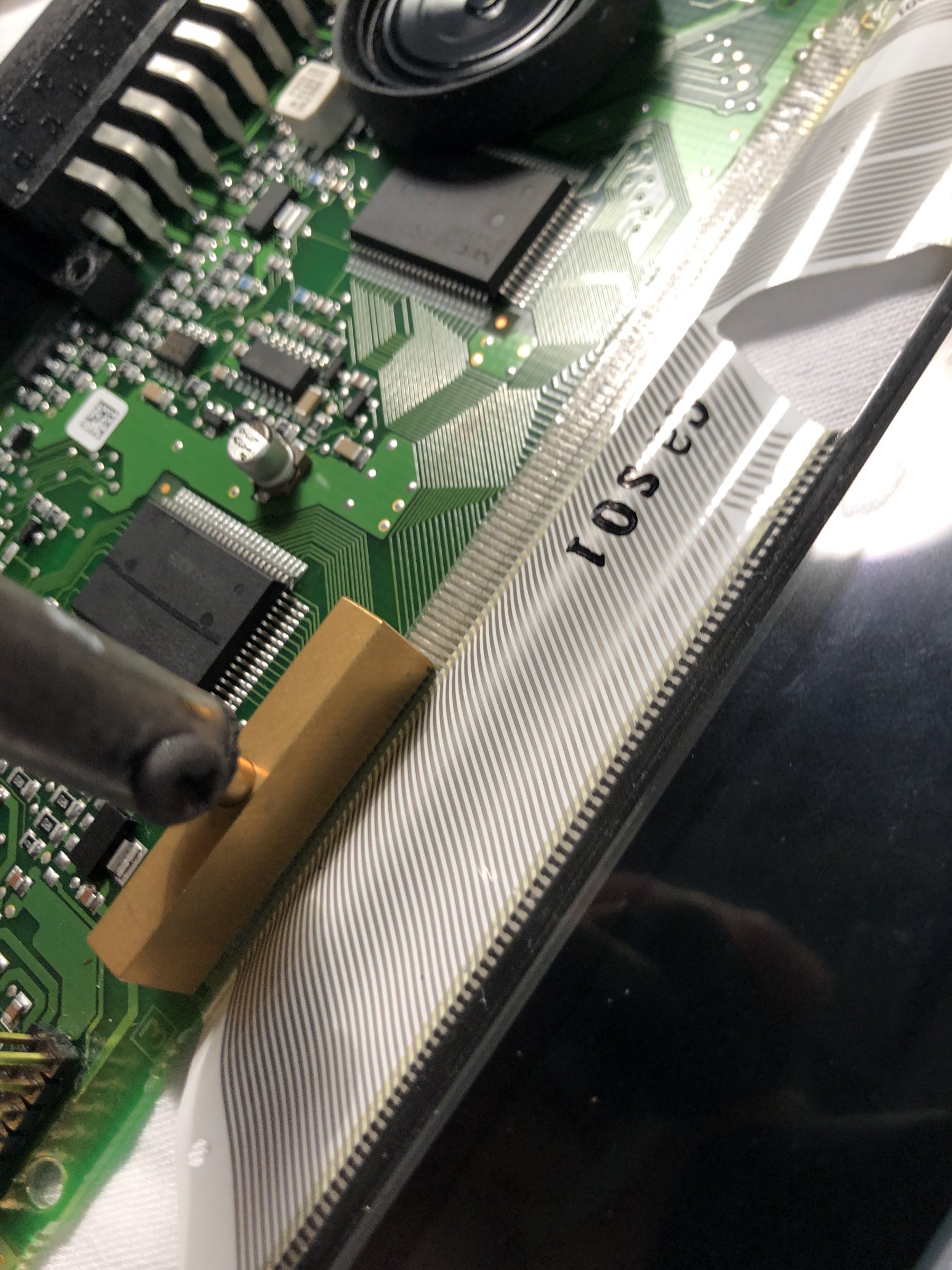

Display - 2. Runde. Jetzt richtig. Das Ersatz-Klimateil vor 2001 passt nicht - also meines noch mal aufgemacht. Mit dem Messing-Einsatz für den Lötkolben(14 Euro) geht es sehr gut, sonst nicht ! Das SID vom Kumpel gleich mitgemacht - incl. neuem Display.

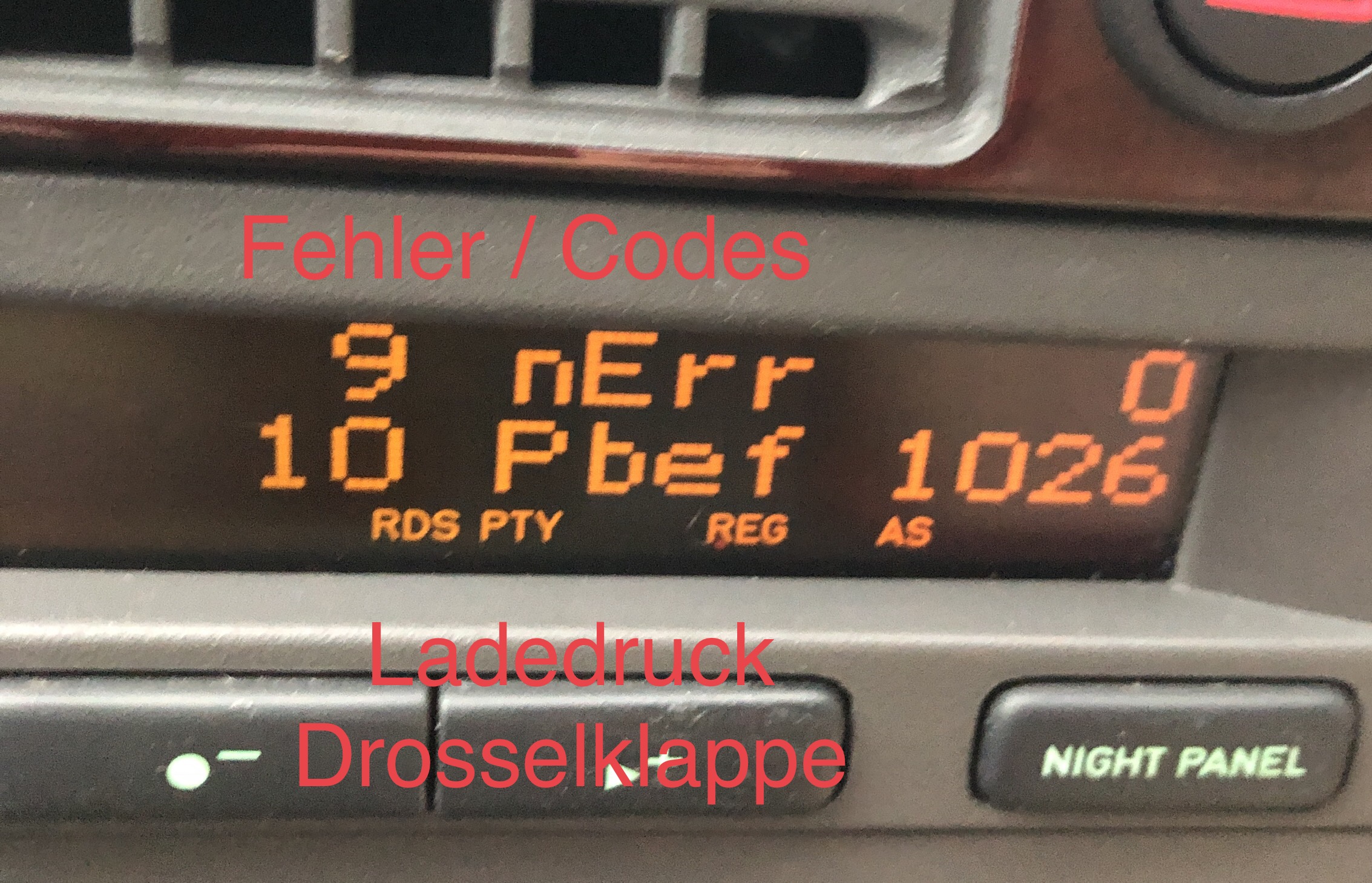

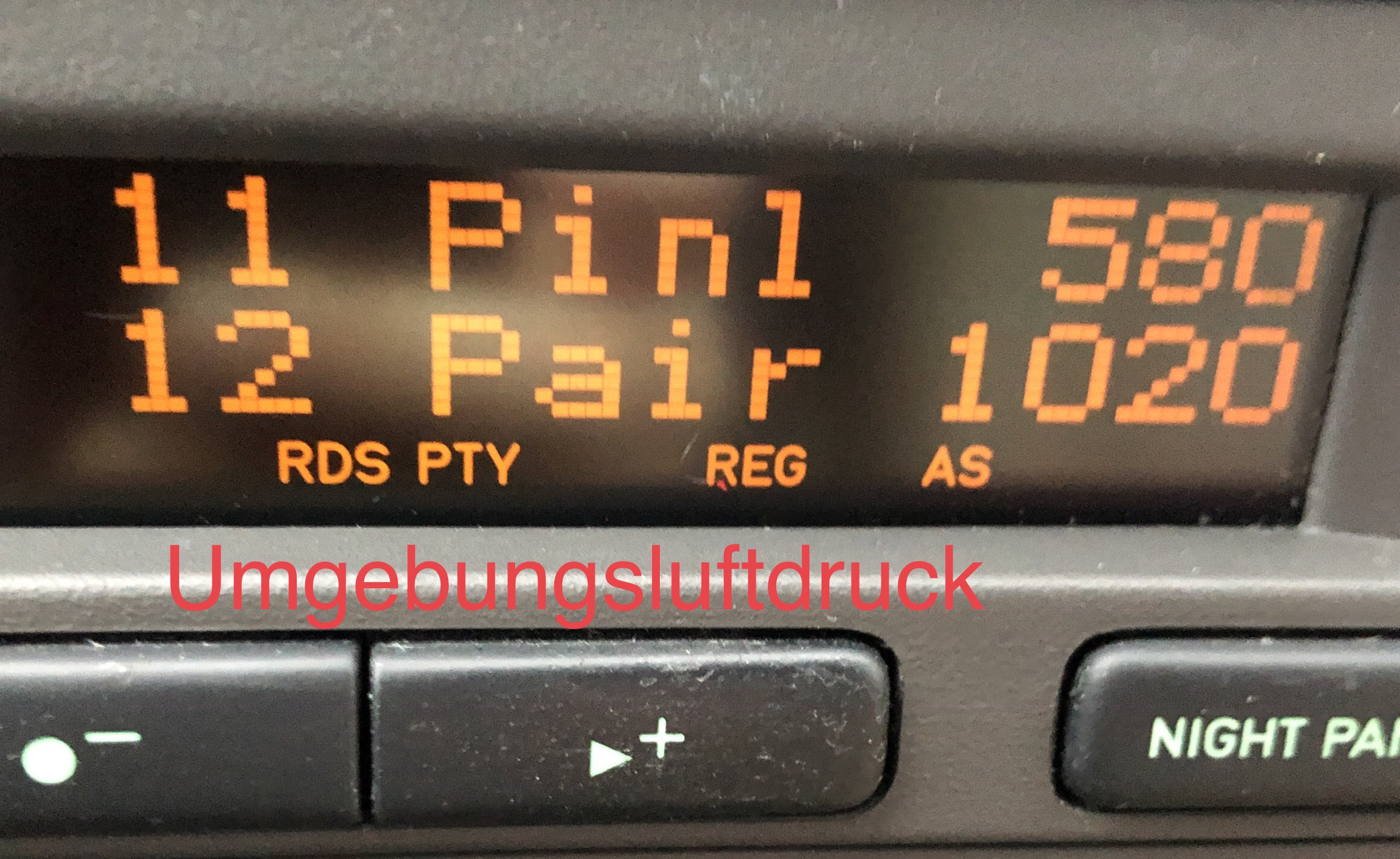

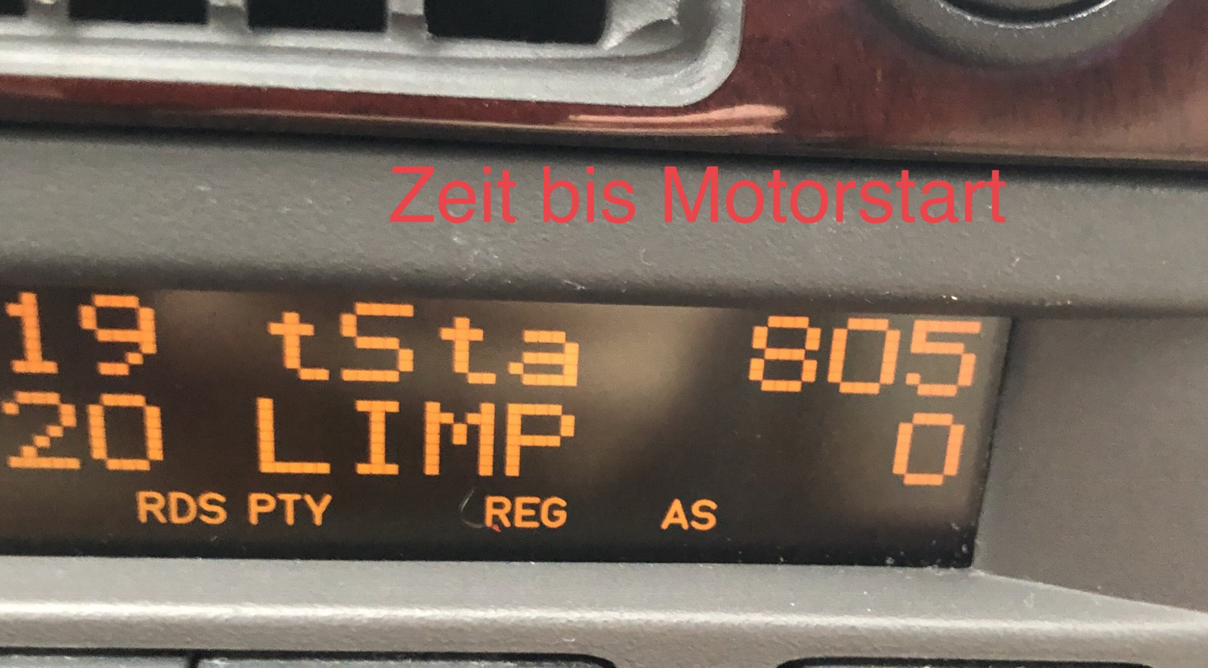

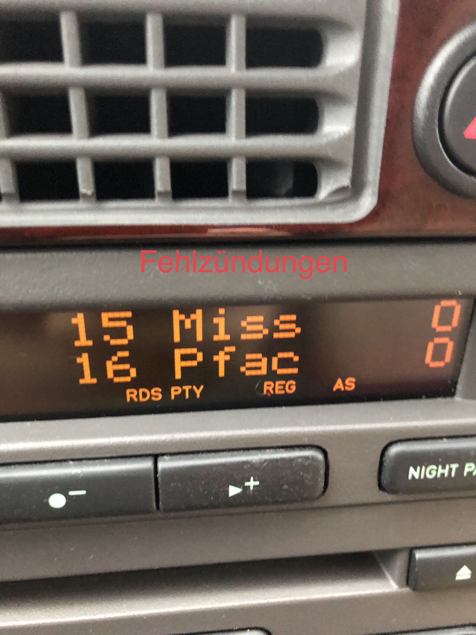

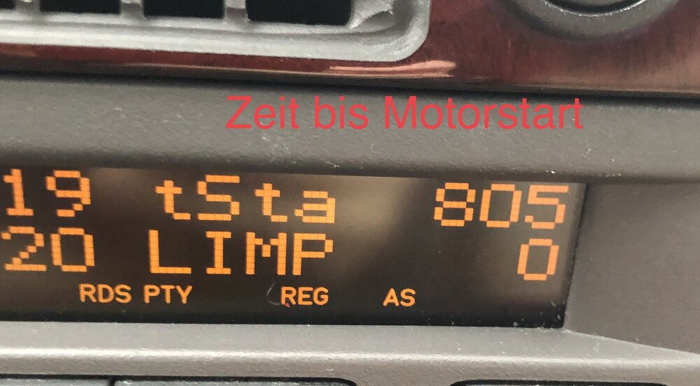

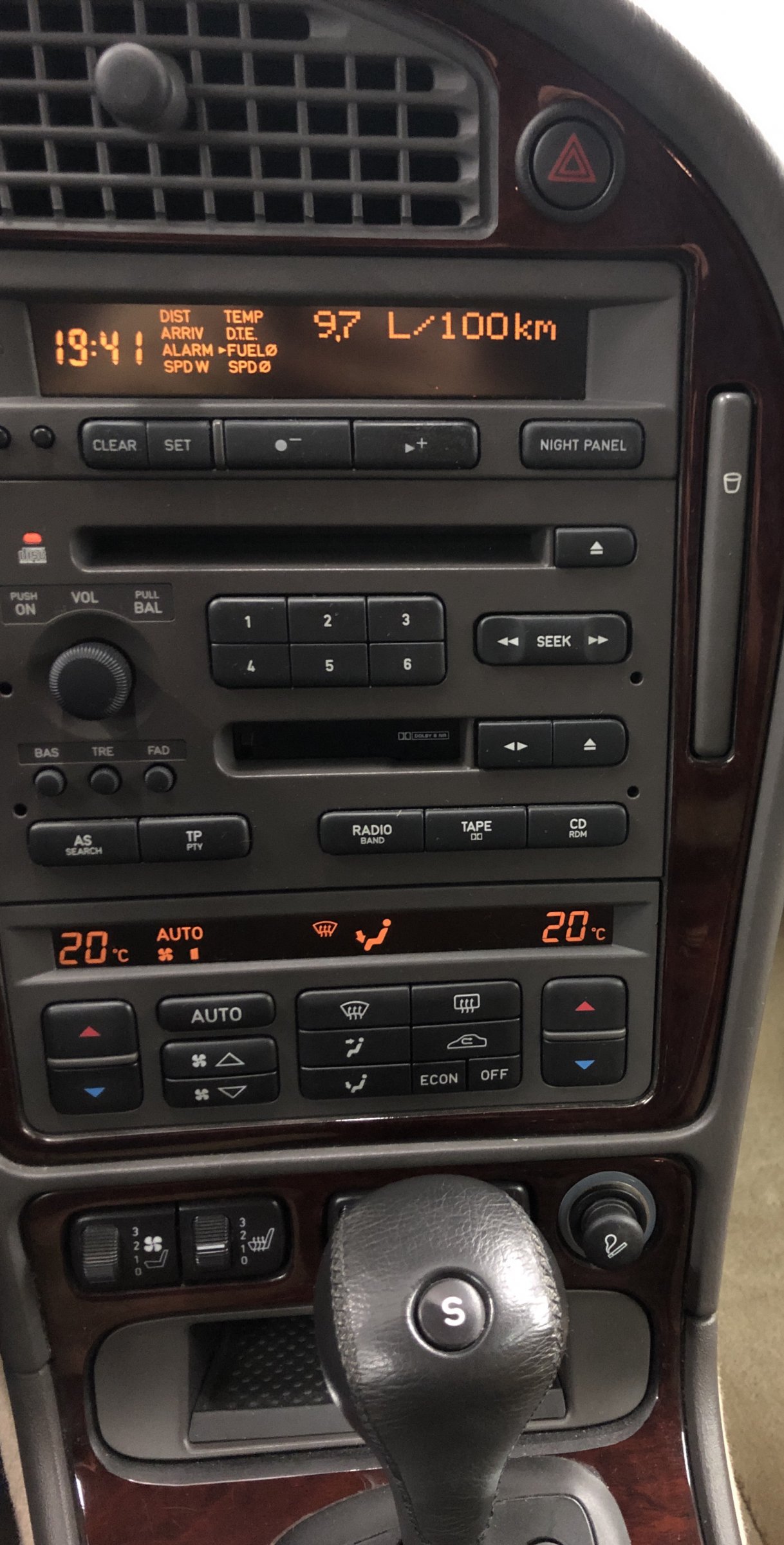

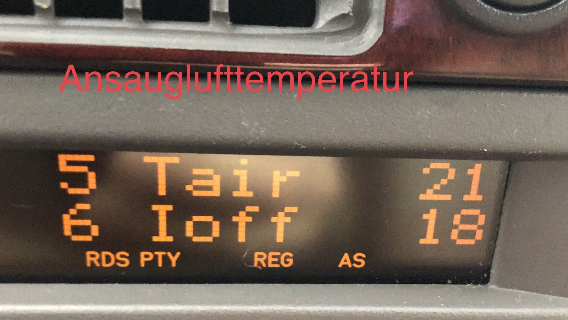

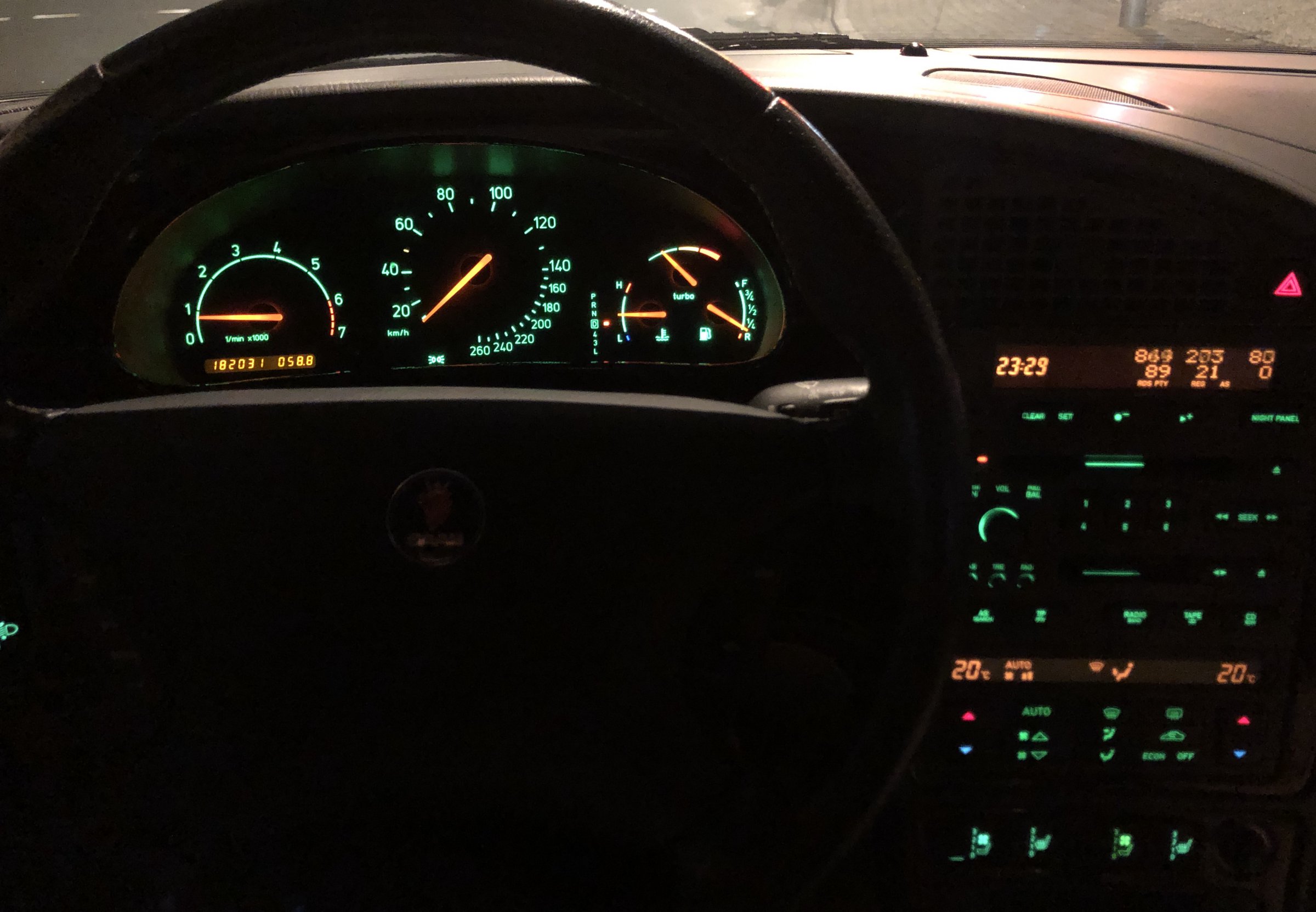

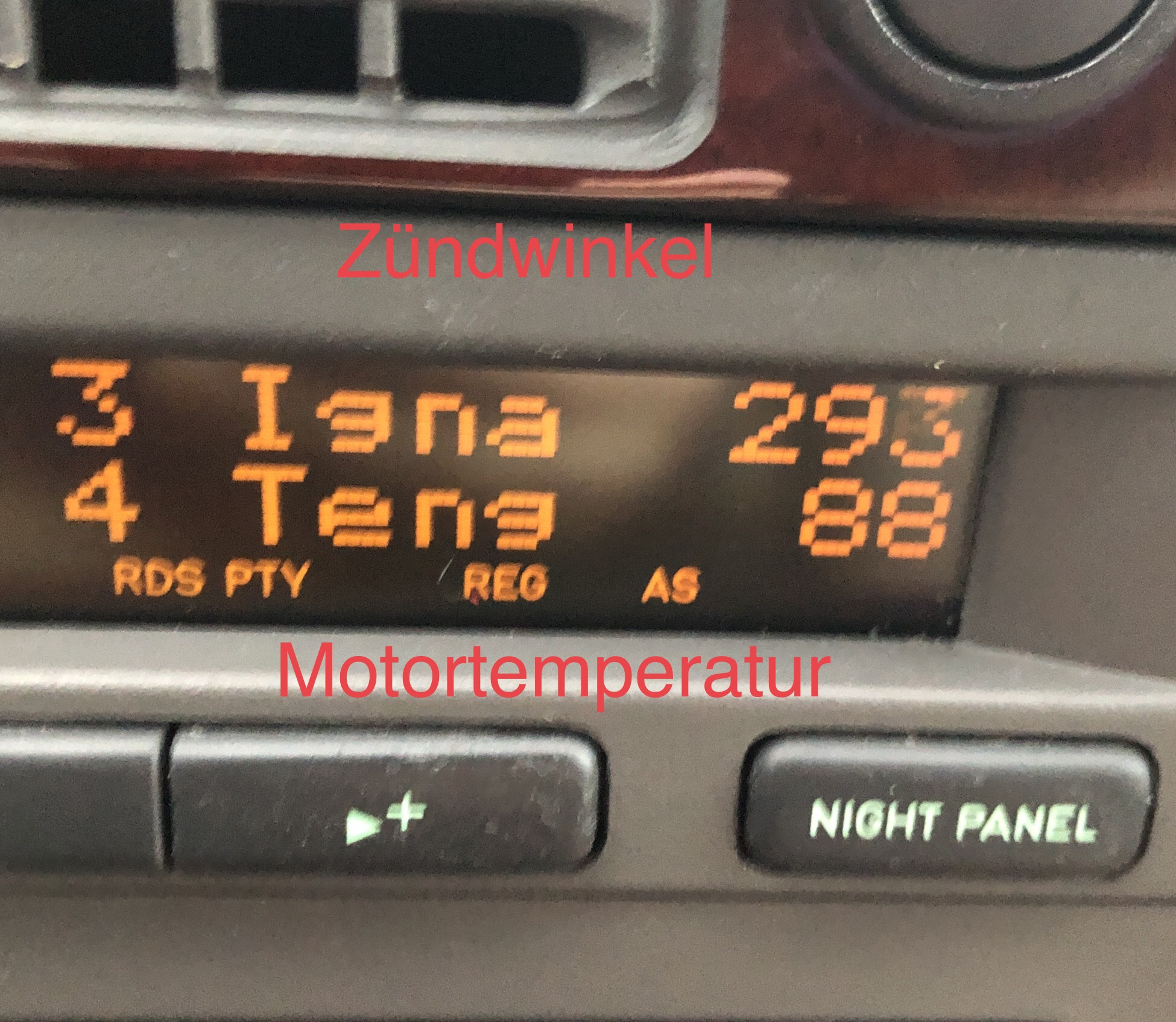

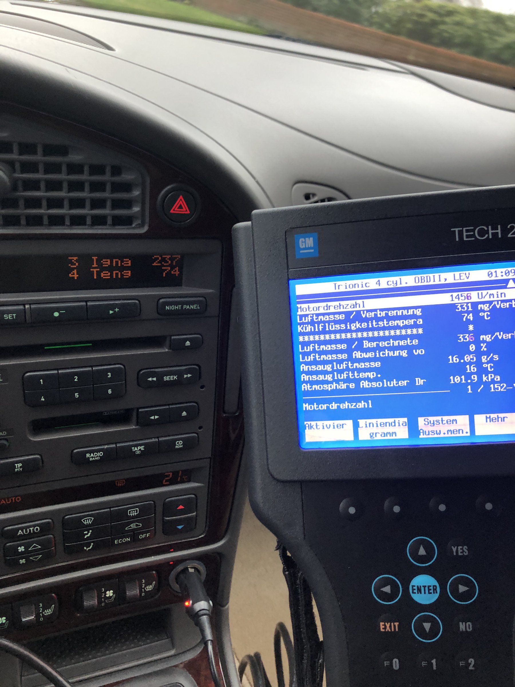

Heute mal 200 km mit dem OpenSid nach HB gefahren. Schon sehr interessant, wie sich die KühlflüssigkeitTemp verhält. Wann die Misfires kommen, wieviel Ladedruck er so aufbaut. Bin 100 km mit Super 95 gefahren, auf der Rückfahrt dann den SuperPlus Sprit eingefüllt. Max. Ladedruck ca. 0.15 bar höher (kurzzeitig, bei ca. 2800 rpm). Ansaugtemperatur ist auch interessant. Sobald man vom Gas geht und den Wagen rollen lässt plus 30 Grad ThrottleTemp bei 4 Grad Außentemperatur. Beim Hochdrehen ohne viel Ladedruck Absinken auf 16-18 Grad.Verstehe ich alles, dennoch spannend. Wollte das beim 16S alles mal messen ... jetzt habe ich die Daten.
350 Nm zeigt er an, mehr nicht. Reduktion im ersten Gang, wie es wohl normal ist.
Die meiste Zeit bin ich aber sehr entspannt gerollt - 7,8 l/100 km. Der Wagen ist super leise. Da kommt unser BMW F31 330d kaum mit. Der Audi S4 B7 V8 in der Familie auch nicht. Ich kann allen nur zu einem 9-5 raten - ein wirklich besonders Auto. Er ist zudem groß - aber durch das viele Glas nach hinten super übersichtlich. Die Jungs lieben die beheizte Rücksitzbank. Die Türdichtungen sind sehr aufwendig, wenig Windgeräusche. Völliges Oberklasse-Gefühl. Ich bin so begeistert das ich überhaupt keine Lust habe an dem 8V T weiterzumachen ...

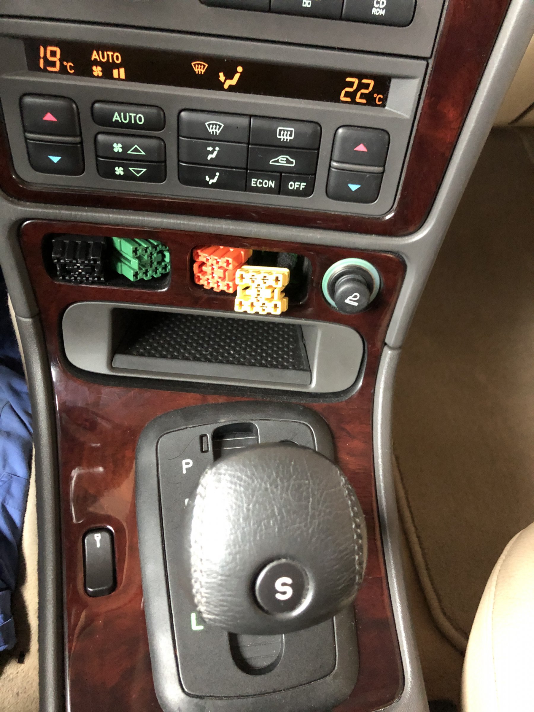

http://www.fixmysaab.com/9-5_repair/lights/center_console.asp?nsteps=1#lock
Shift-Birne. Birne Zigarettenanzünder.

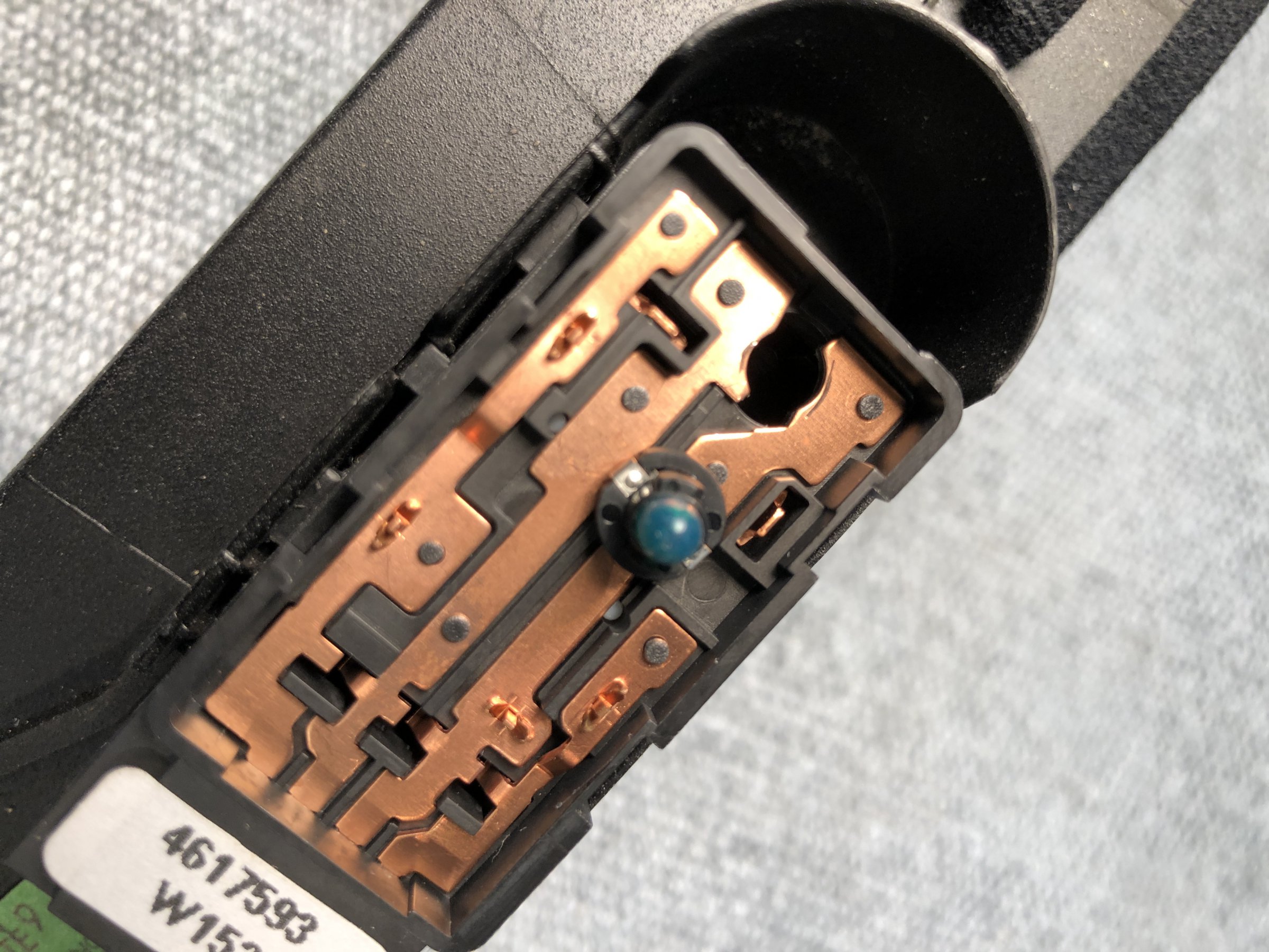

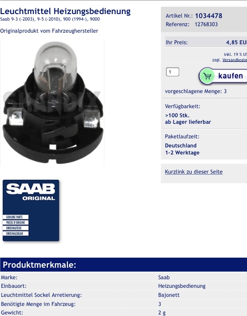

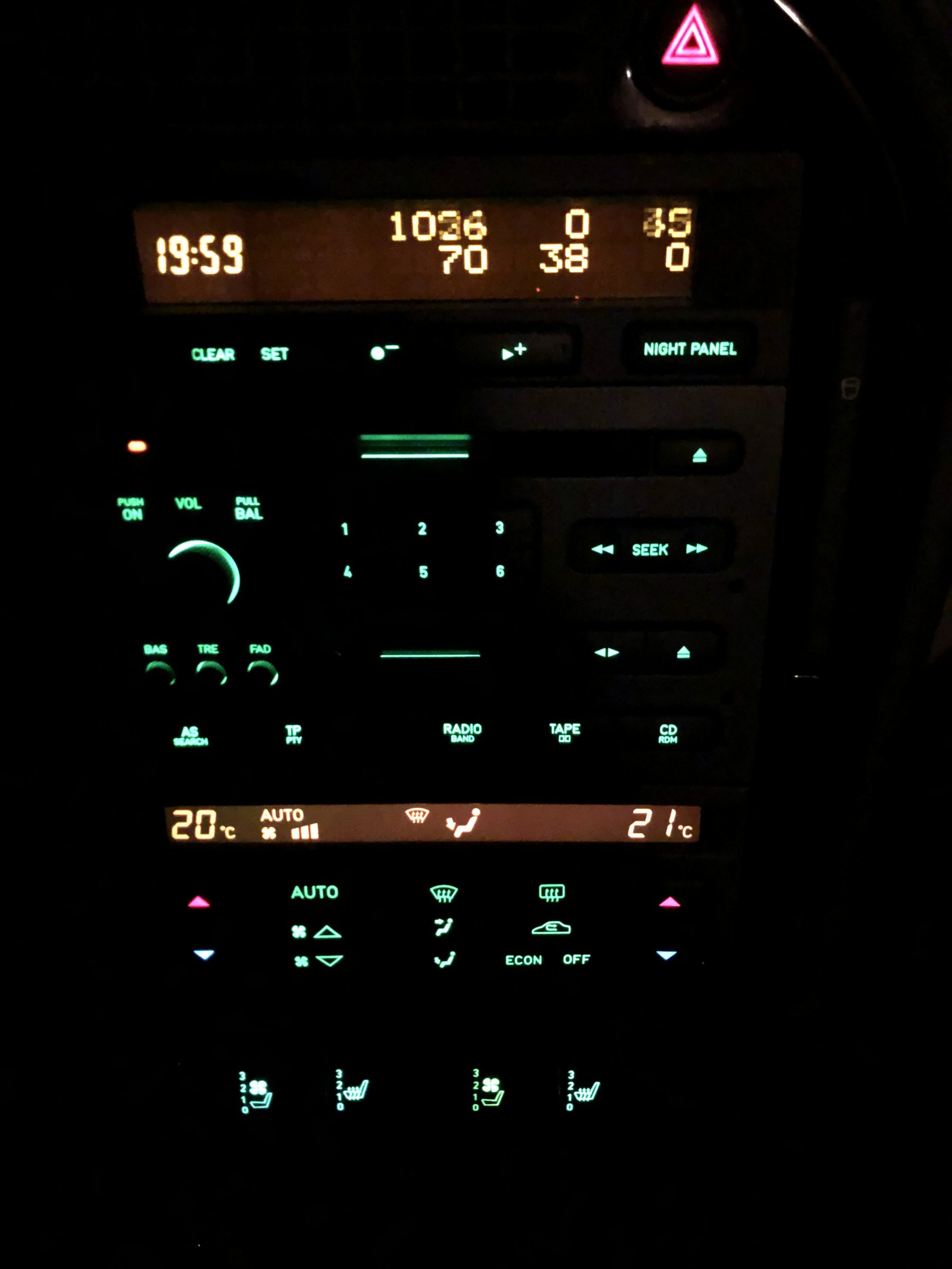

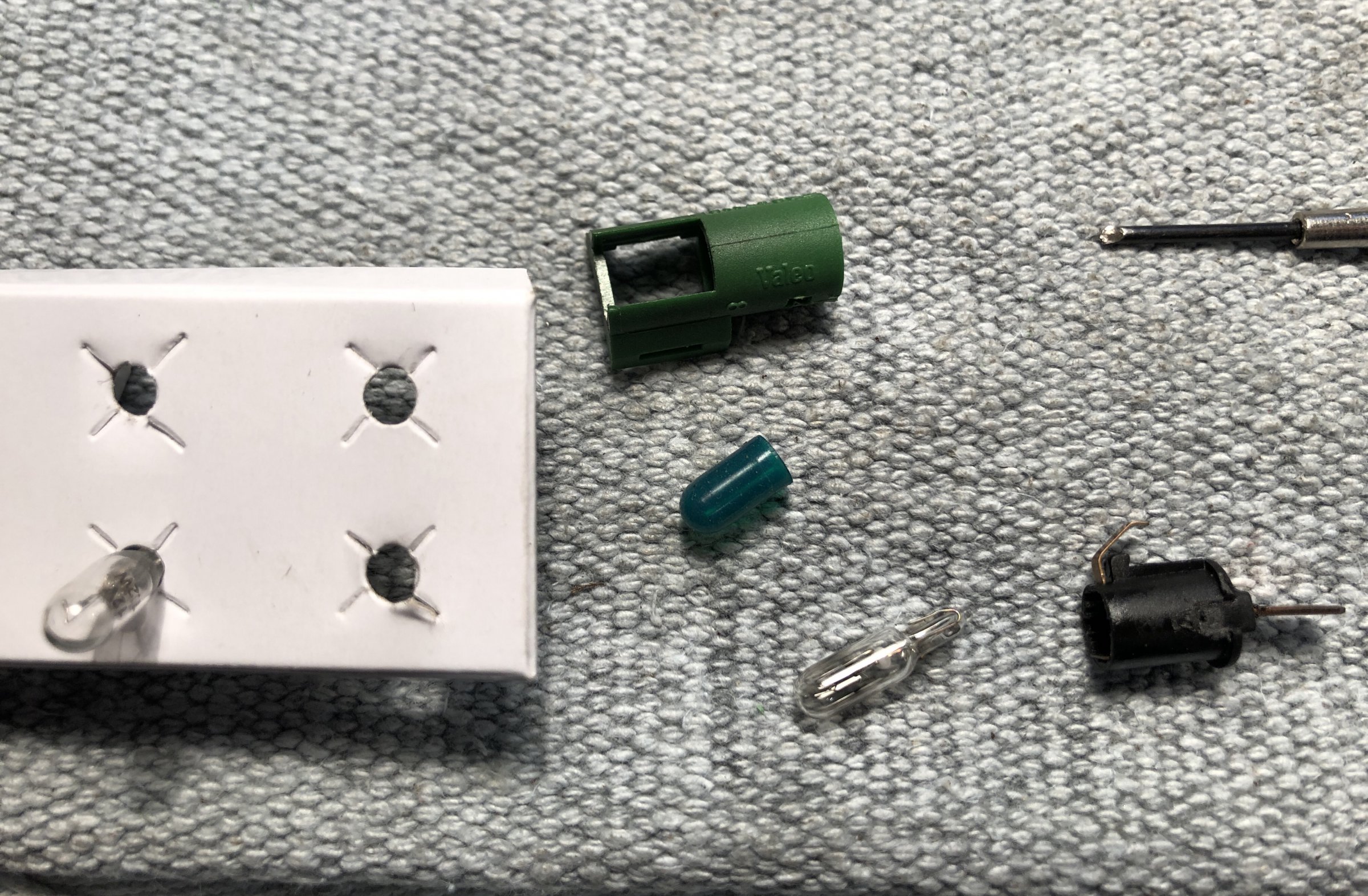

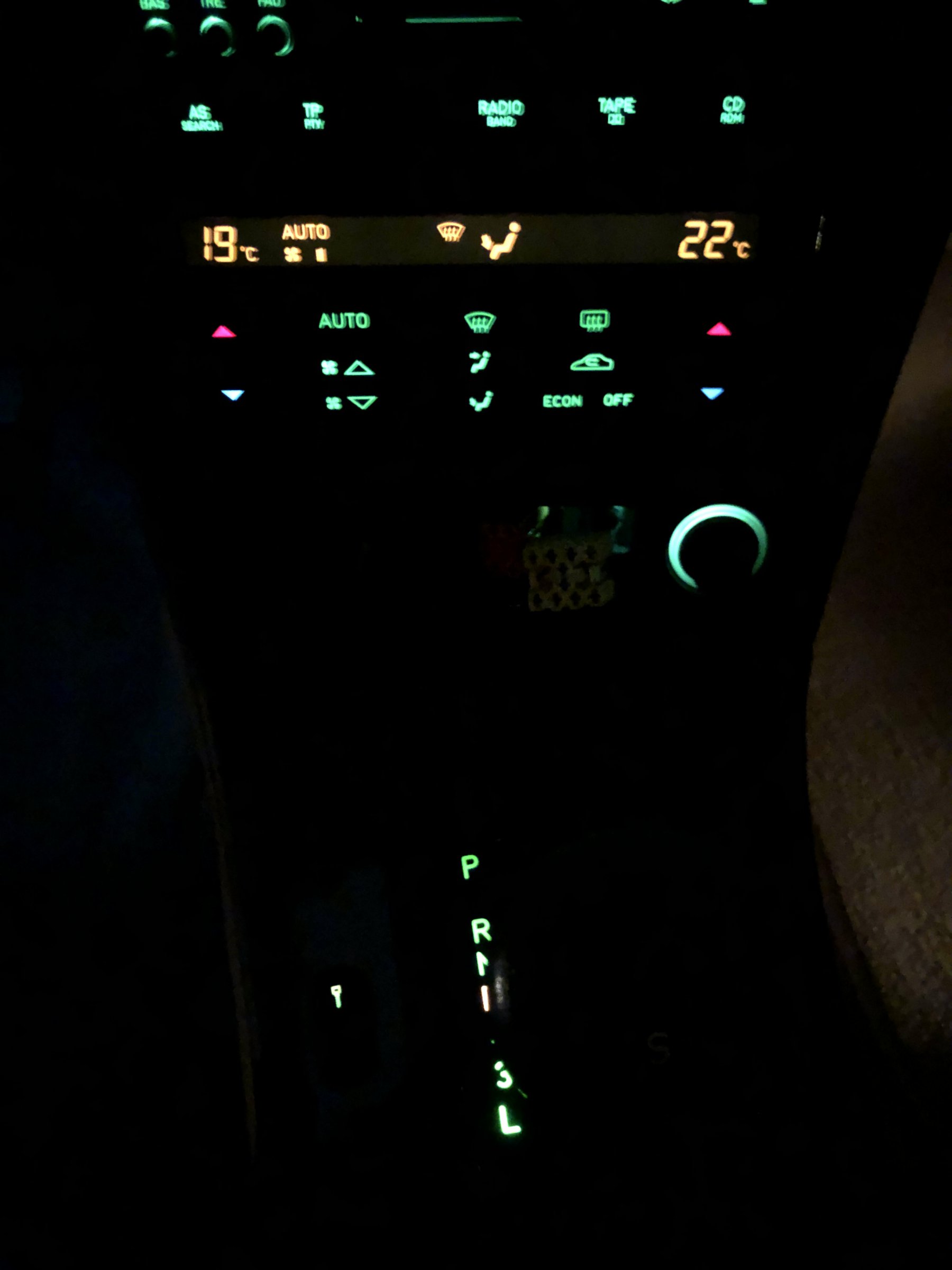

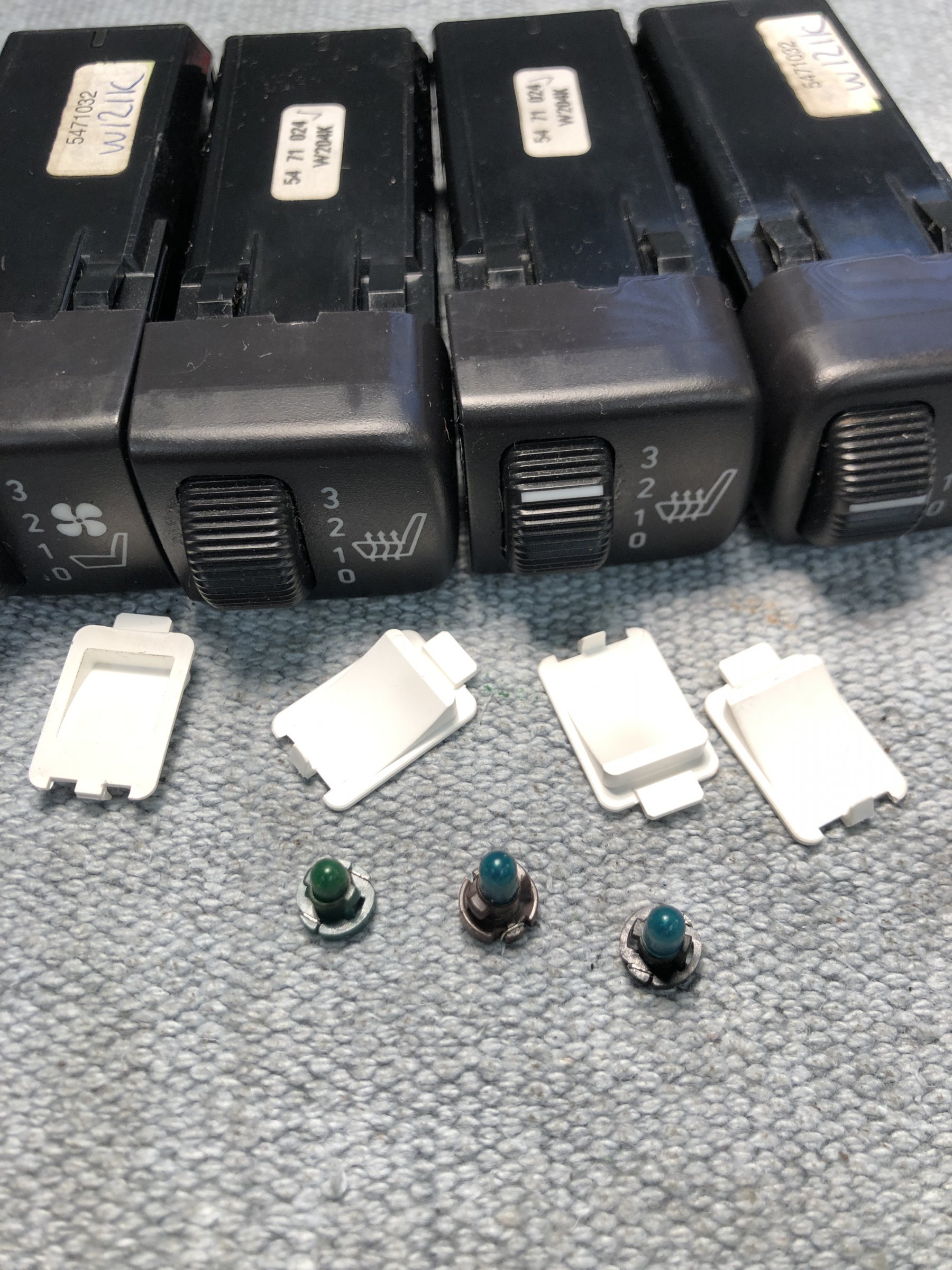

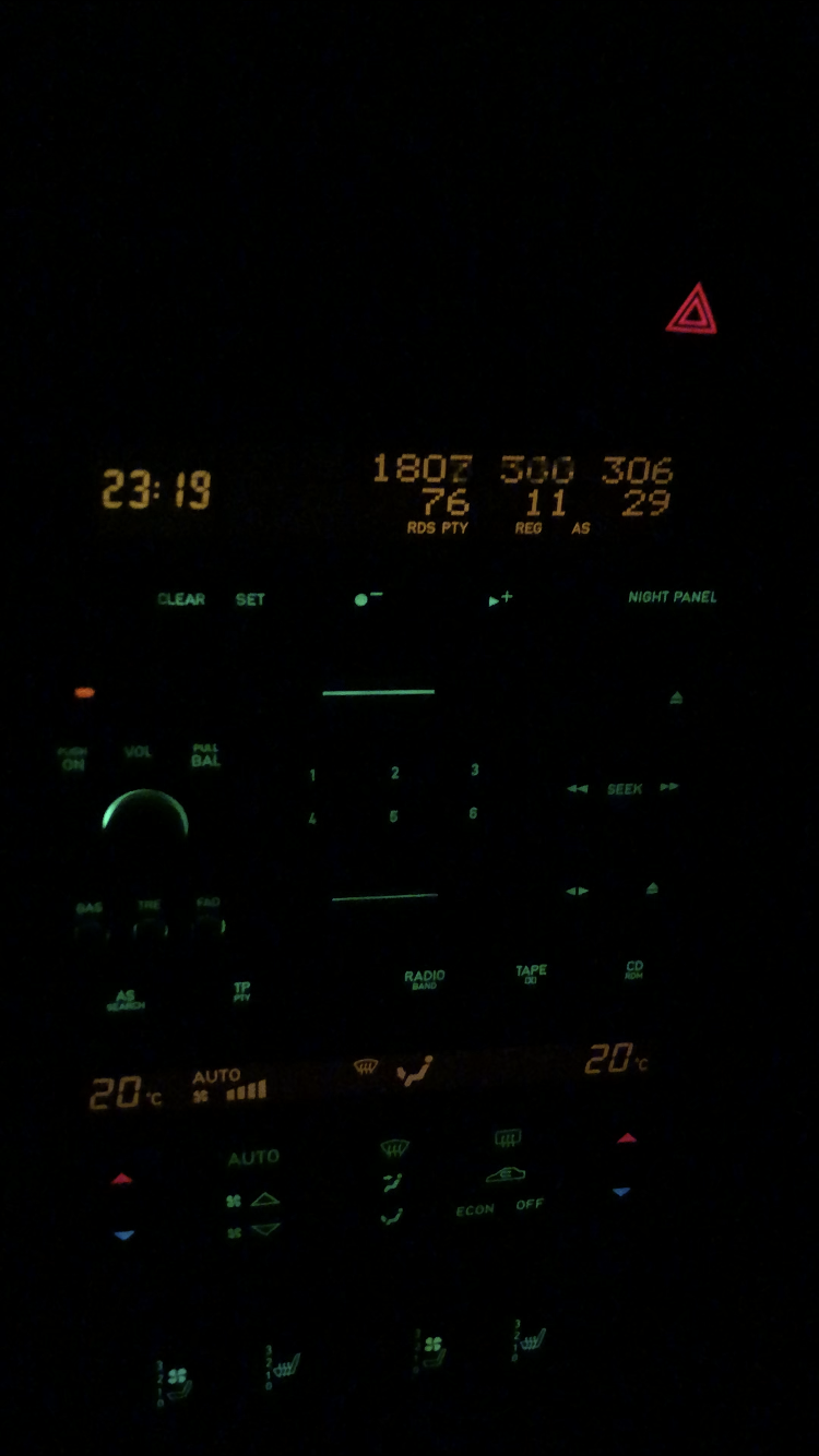

Zum Glück gehen jetzt nach und nach beim Fahren weitere Birne kaputt ... damit es nicht zu langweilig wird. 1.8 Watt Birnen.
Habe gerade das ganze Klimateil neu bestückt, kostet locker 30-40 Euro Birnen (LED ... jaja).
Es waren schwarze Birnen drin, weiße wurden geschickt. Die gingen gut rein, haben exakt die gleiche Helligkeit. Sitzen etwas strammer, was nicht störte beim Eindrehen.
Allerdings - sind das wohl die FALSCHEN Birnen. Siehe Anhang.

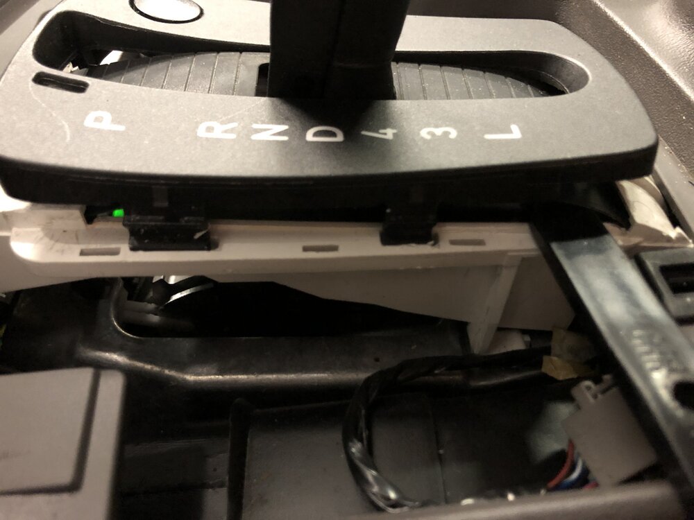

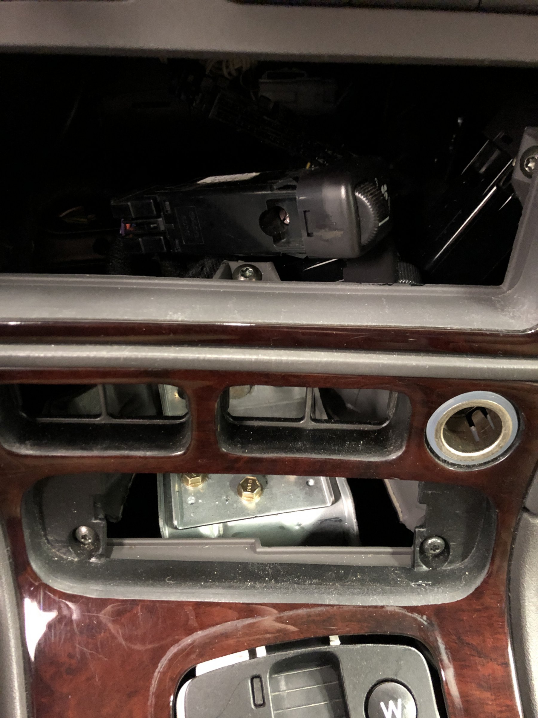

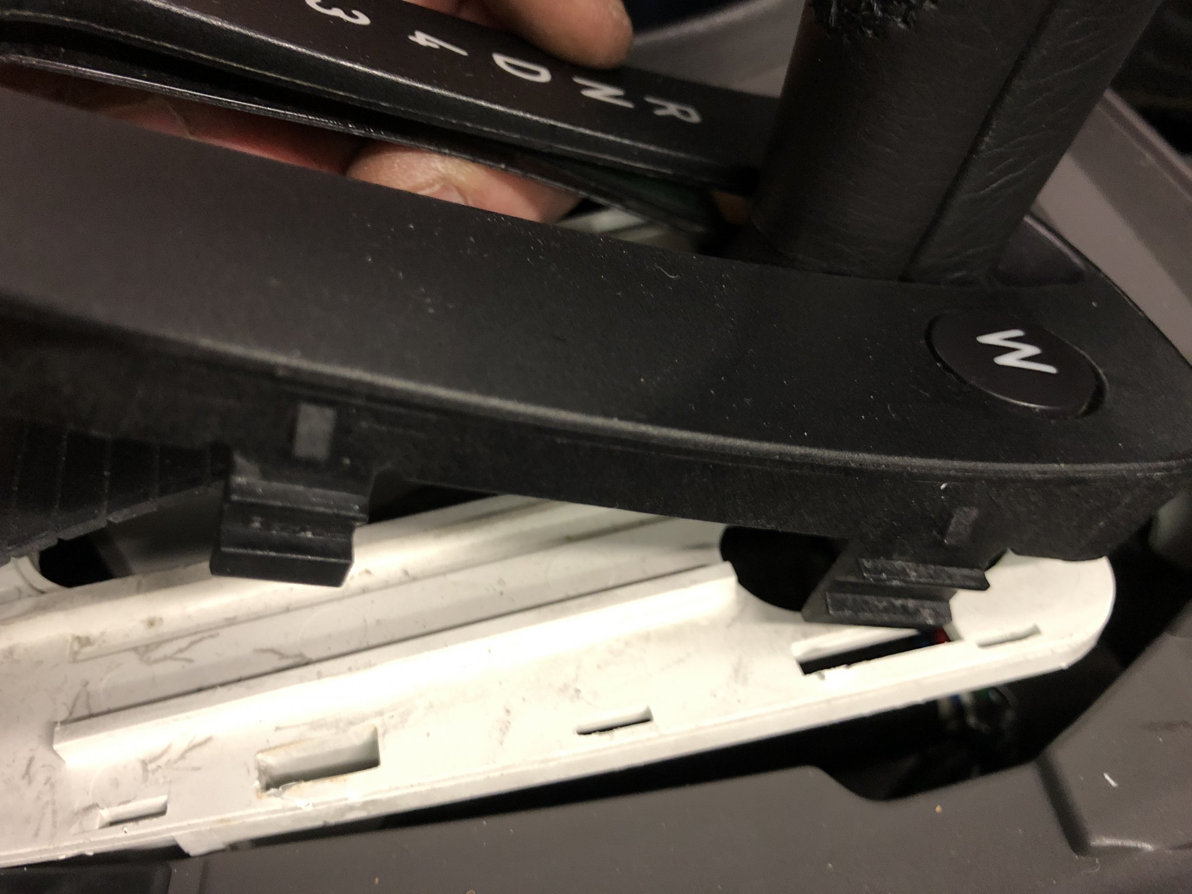

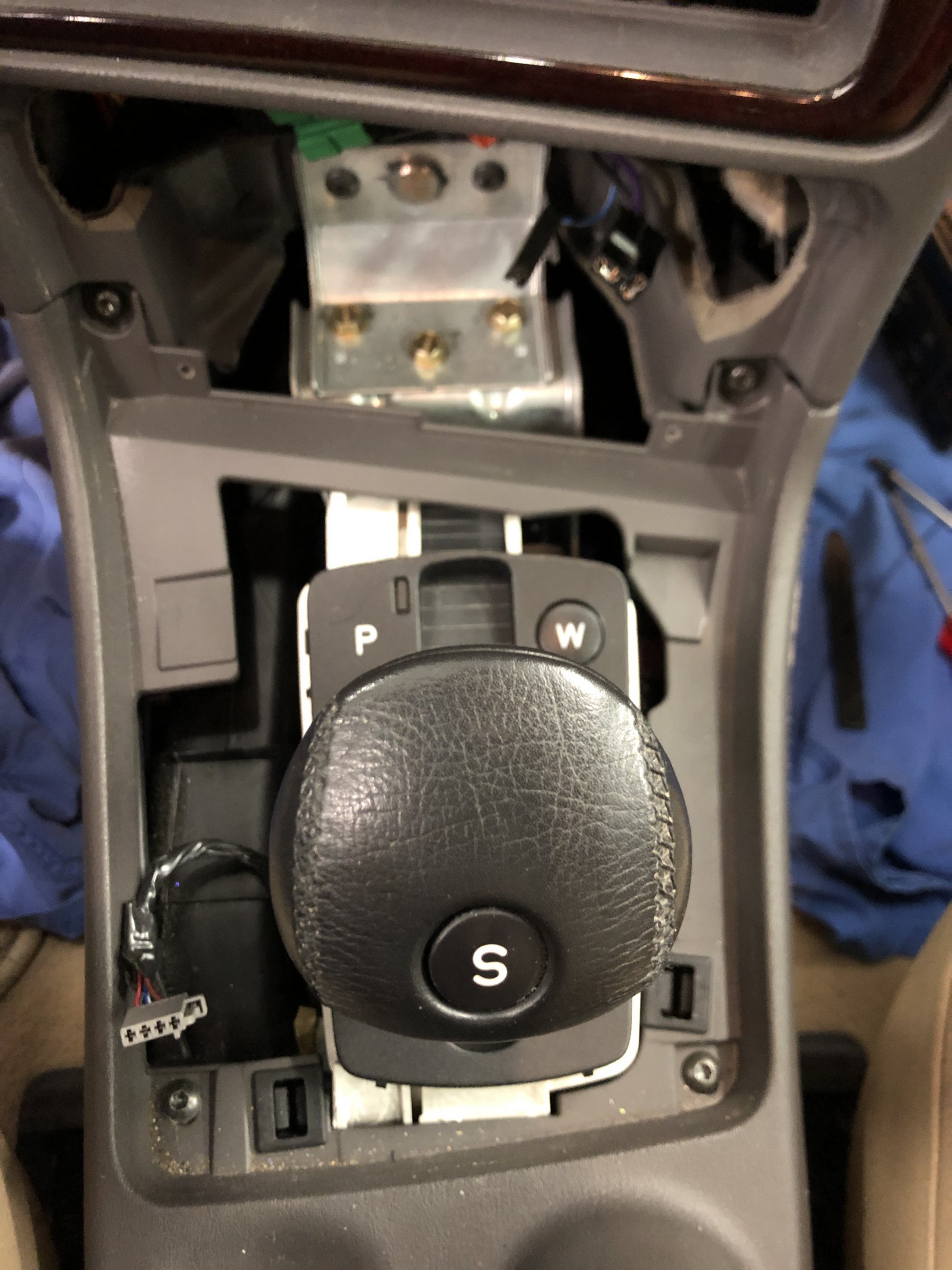

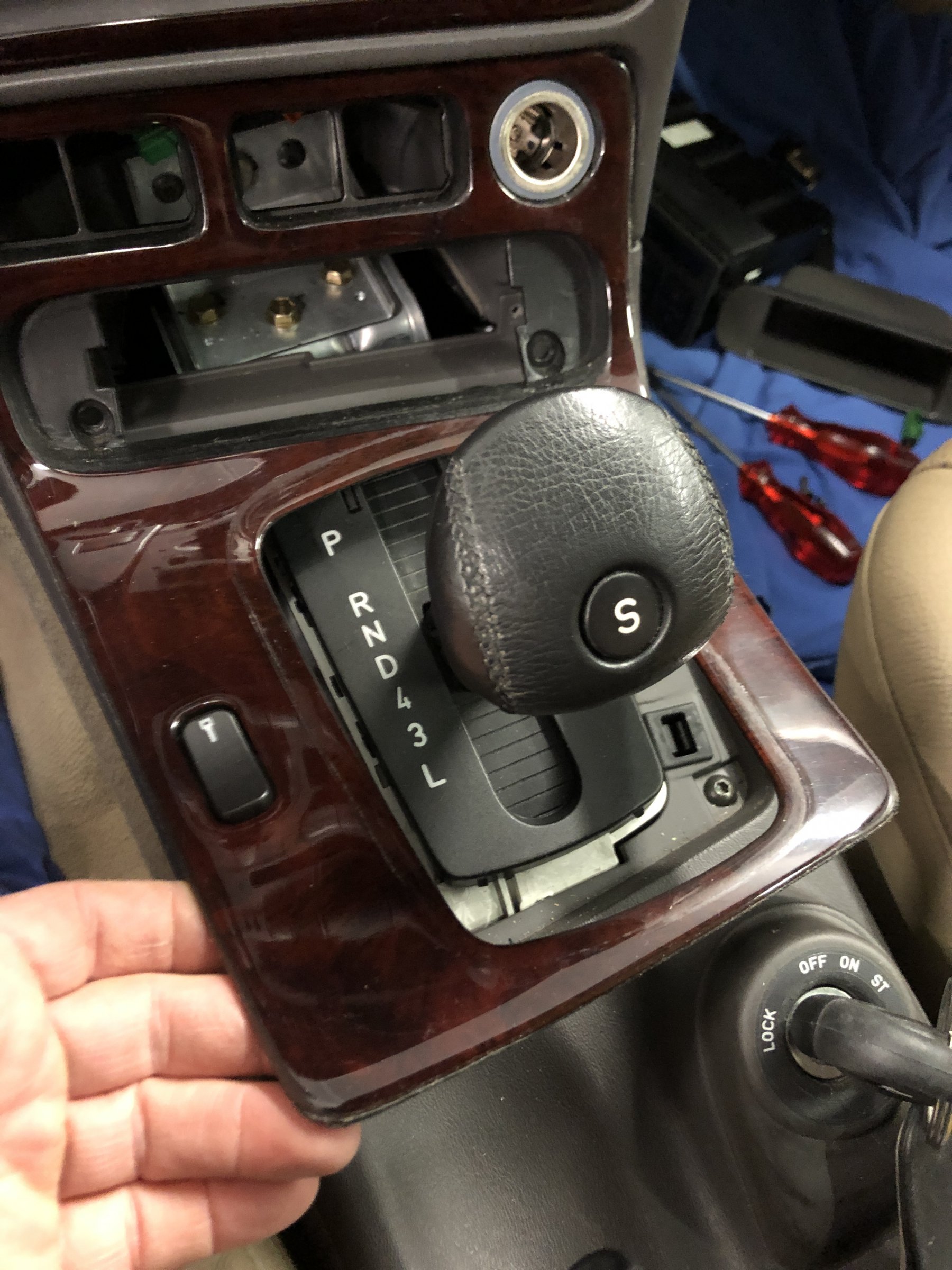

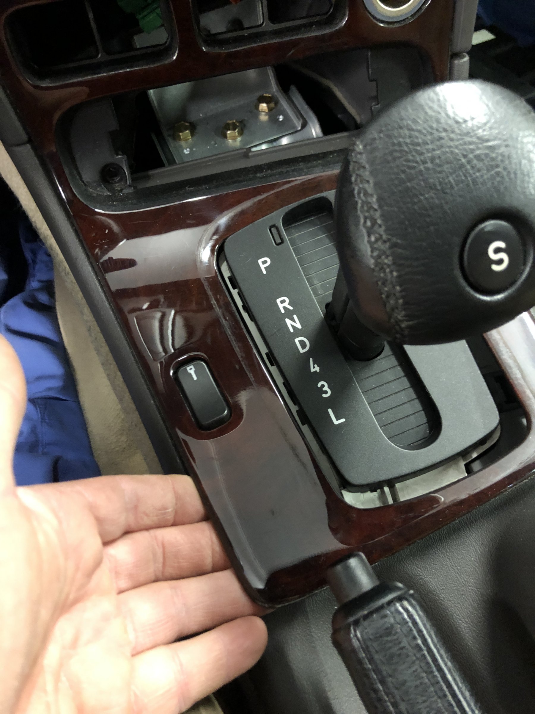

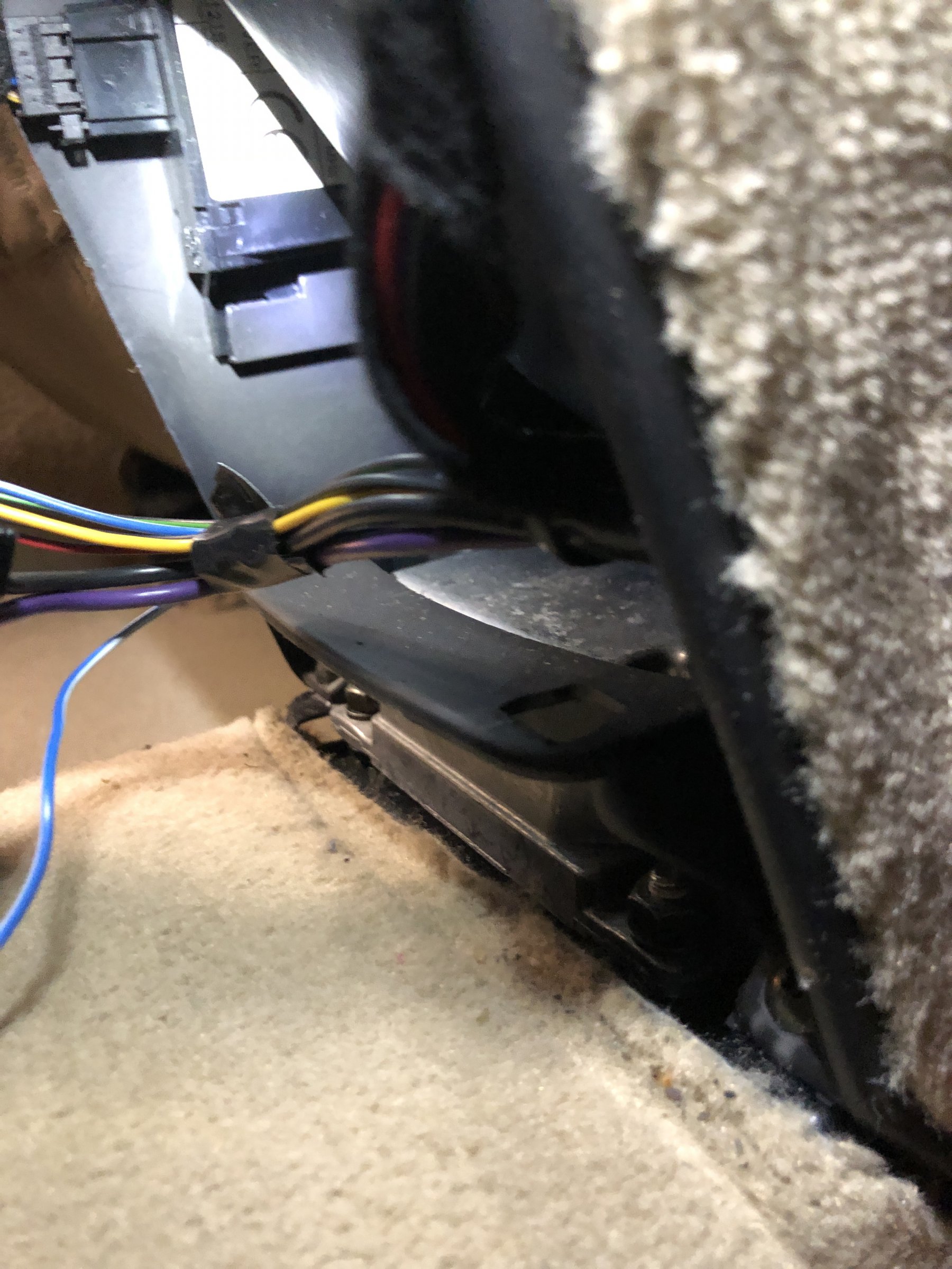

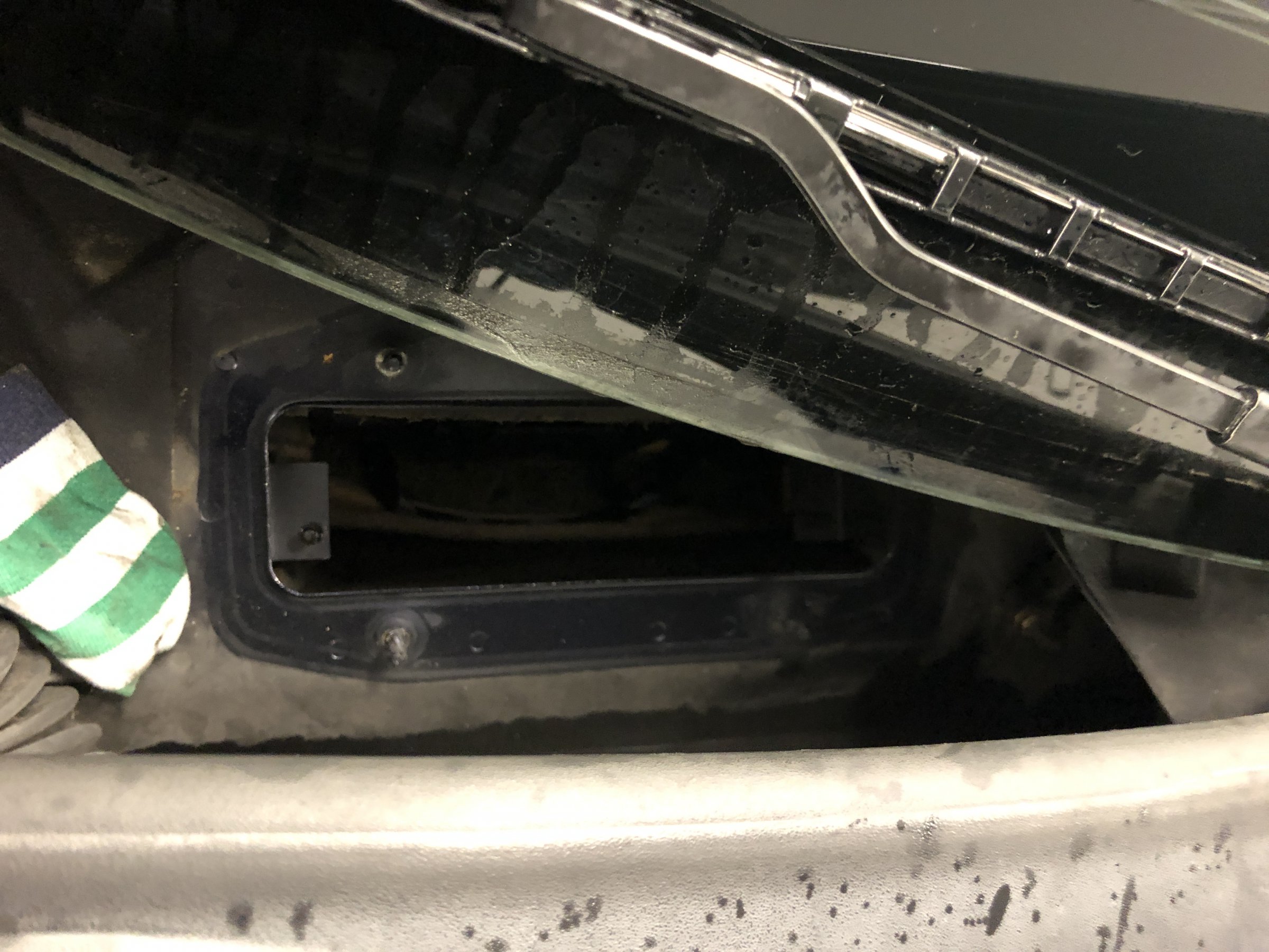

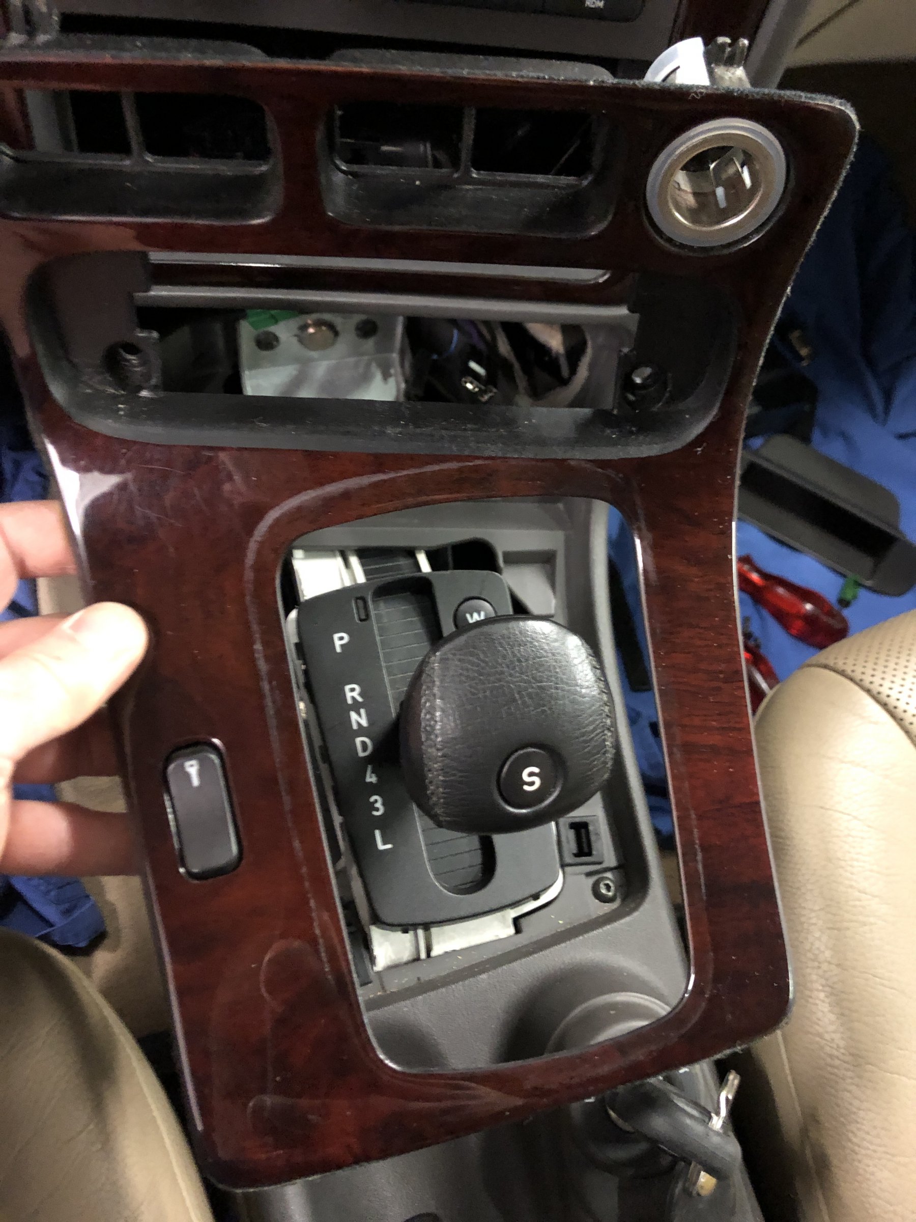

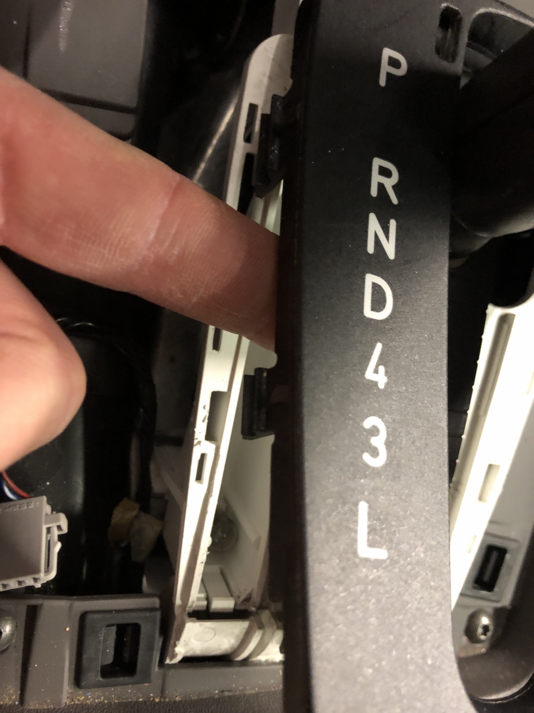

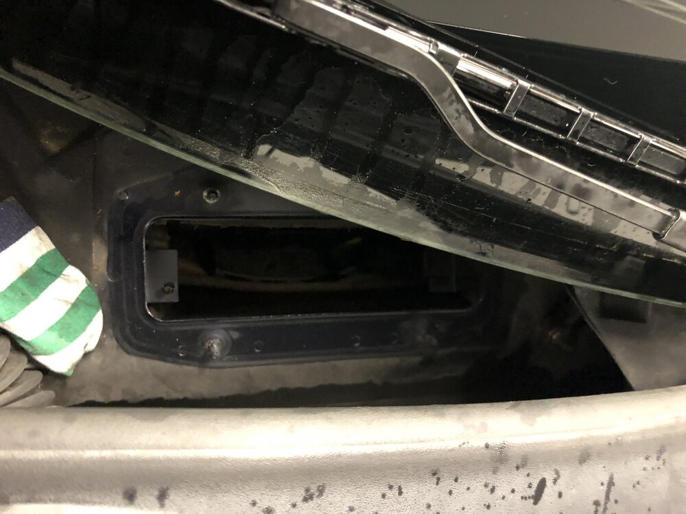

Danke Euch. Hier auch noch Bilder von der vorderen, unteren Konsolenentfernung - ich brauche immer mehr Bilder bzgl. der Haltezungen. Der Link oben zeigt die EINZIGE Möglichkeit nichts zu zerbrechen
Bearbeitet von HAGMAN

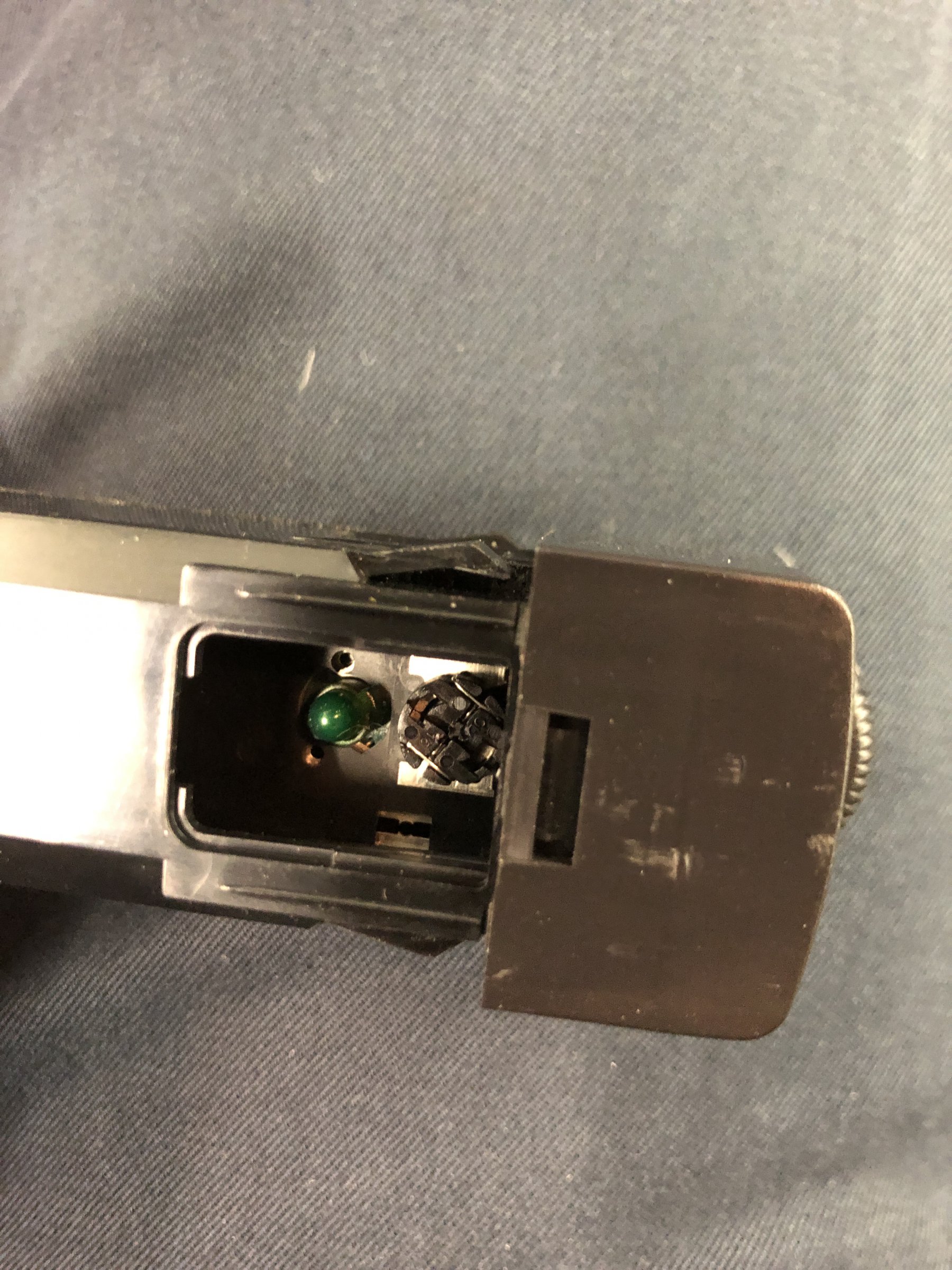

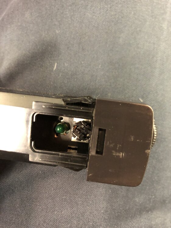

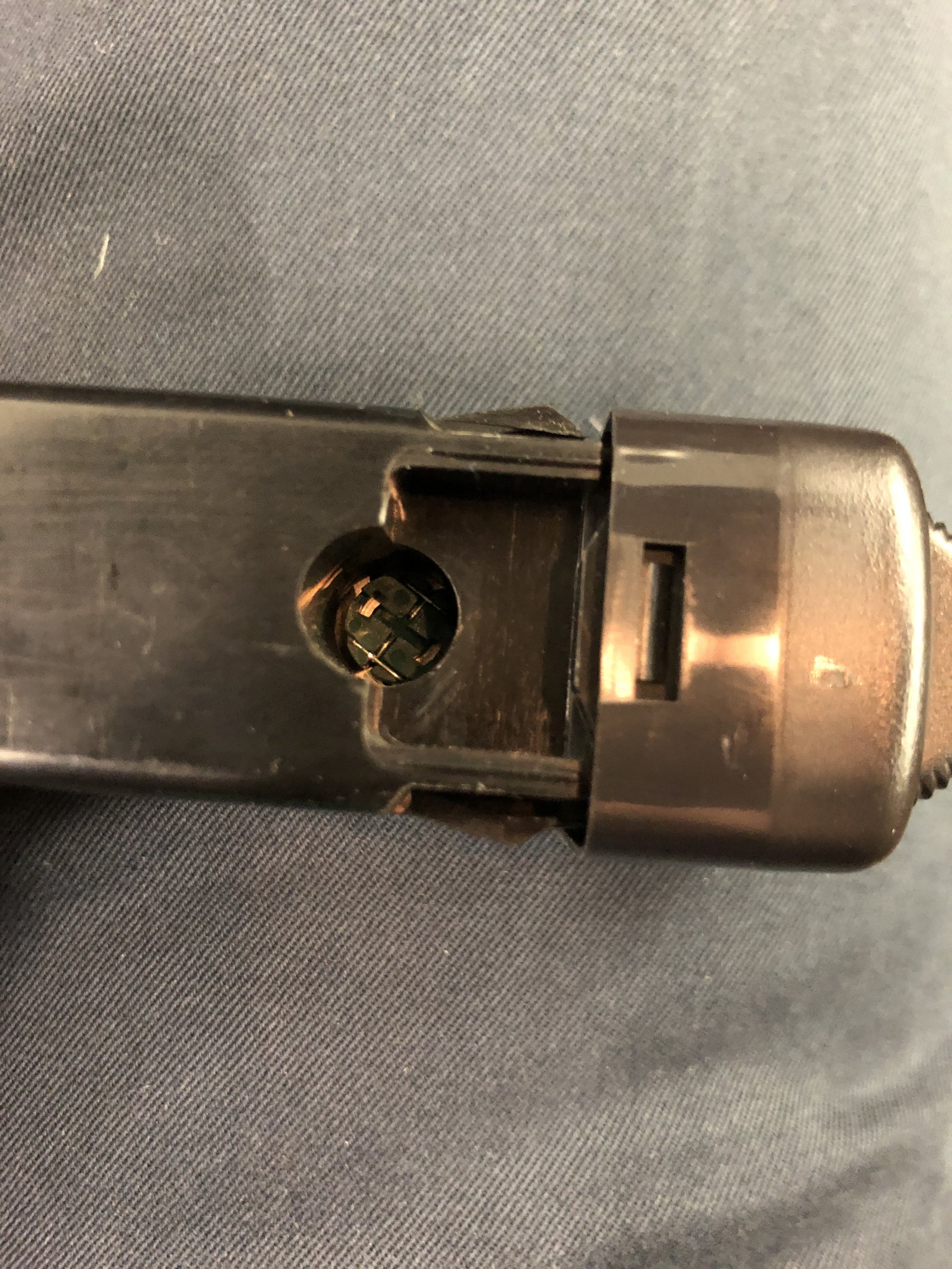

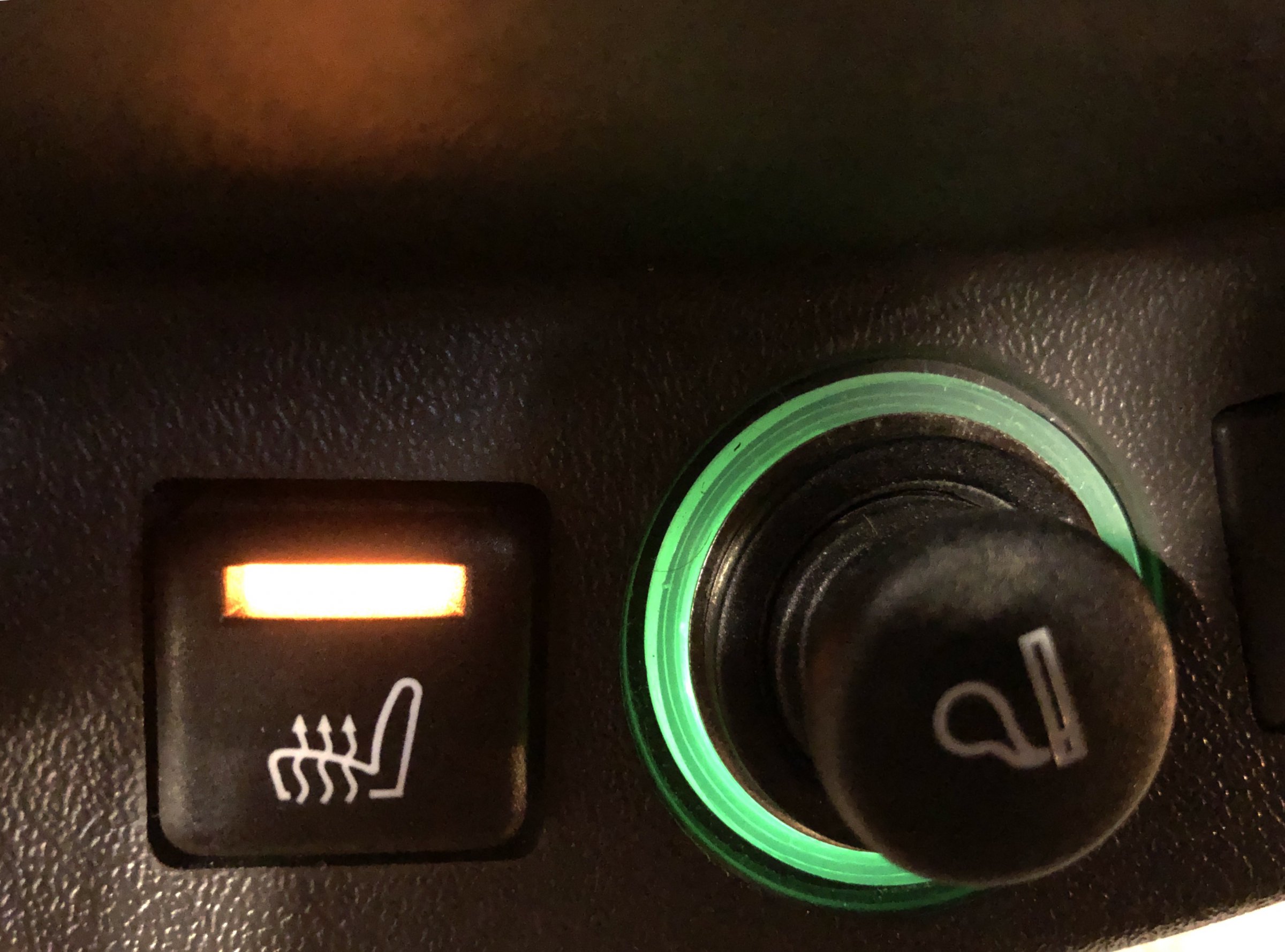

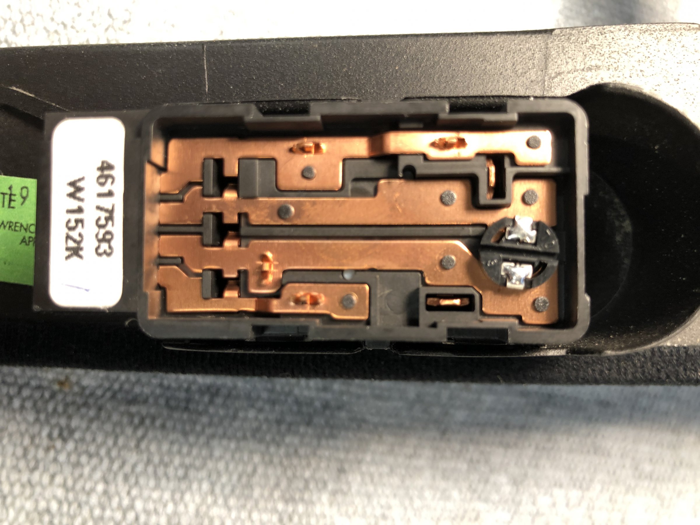

ZV Schalter. Die Birnchen sind auch in den Thermostatreglern verbaut. Immer 2 Birnen pro Regler. Habe natürlich keine neuen Birnen zur Hand - also für den ZV eine Birne eingelötet, dann Tauchlack.
Die Konsolenabdeckung ging auch ab. Ich habe gute Erfahrung mit Kunststoffkeilen gemacht. Die blöde (und noch funktionierende) Birne vom „Winter“ Schalter kriege ich nicht raus. Das Kabel dahin ist auch super kurz.

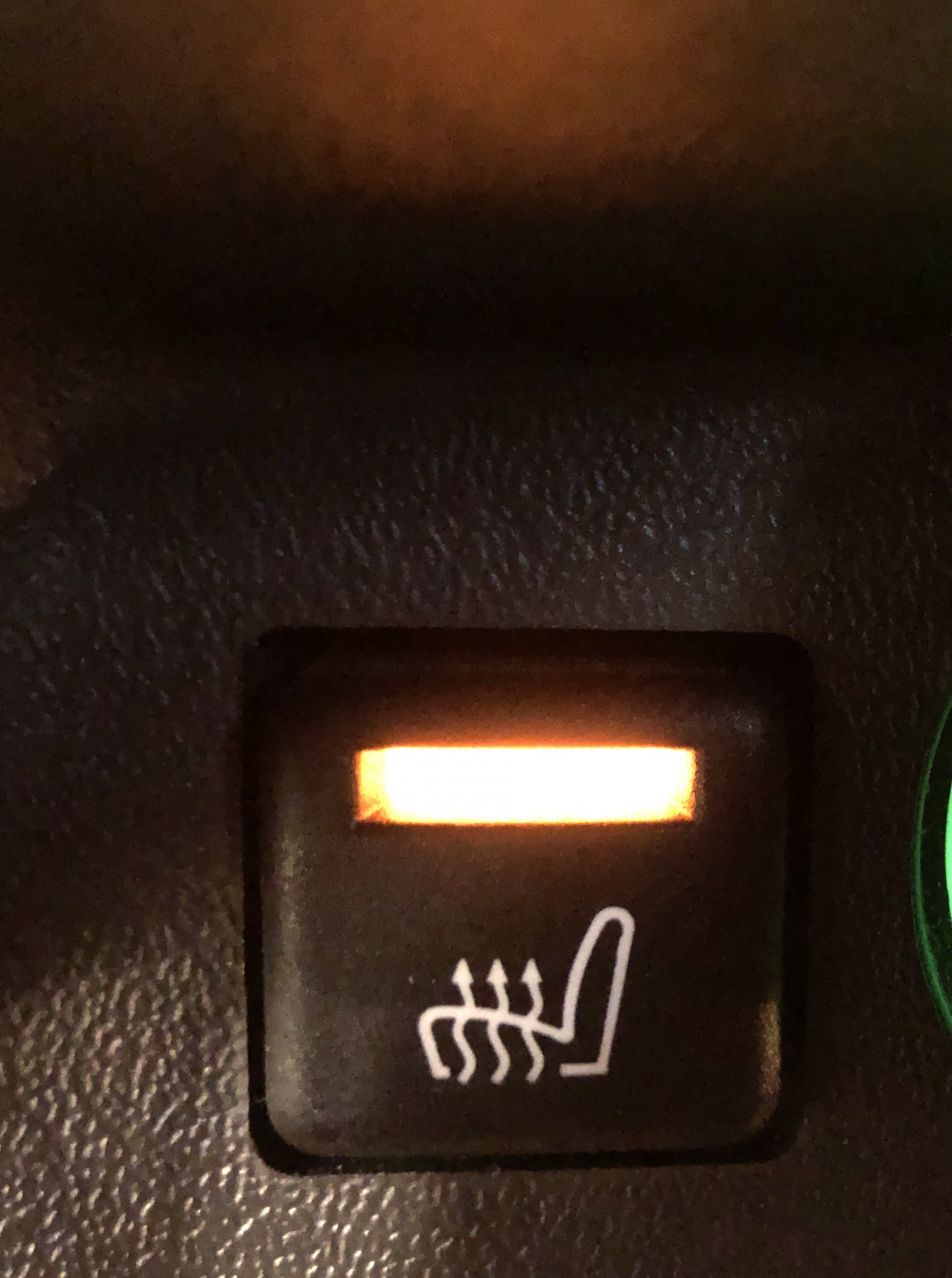

Die Sitzheizungsschalter sind tatsächlich DOPPELT beleuchtet. Wie es hier mal stand. Symbol UND Einstellrad - separat. 3 verschiedene Typen waren schon verbaut.
Jetzt warten auf die Binrchen. Die Steckerabbildung ist korrekt.

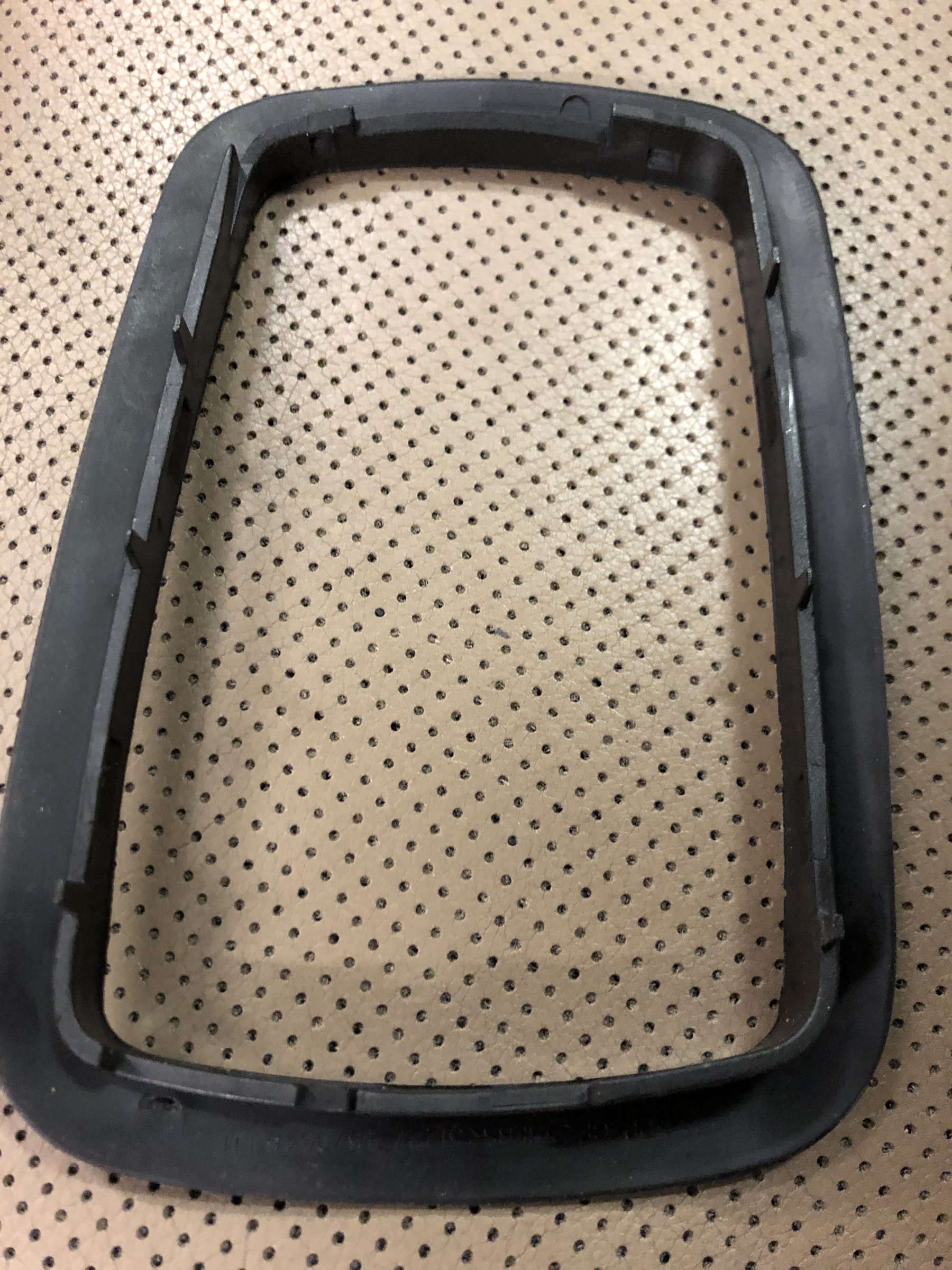

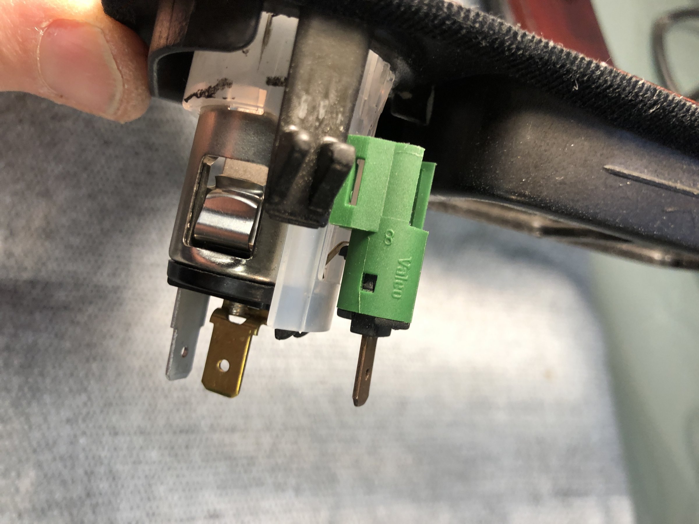

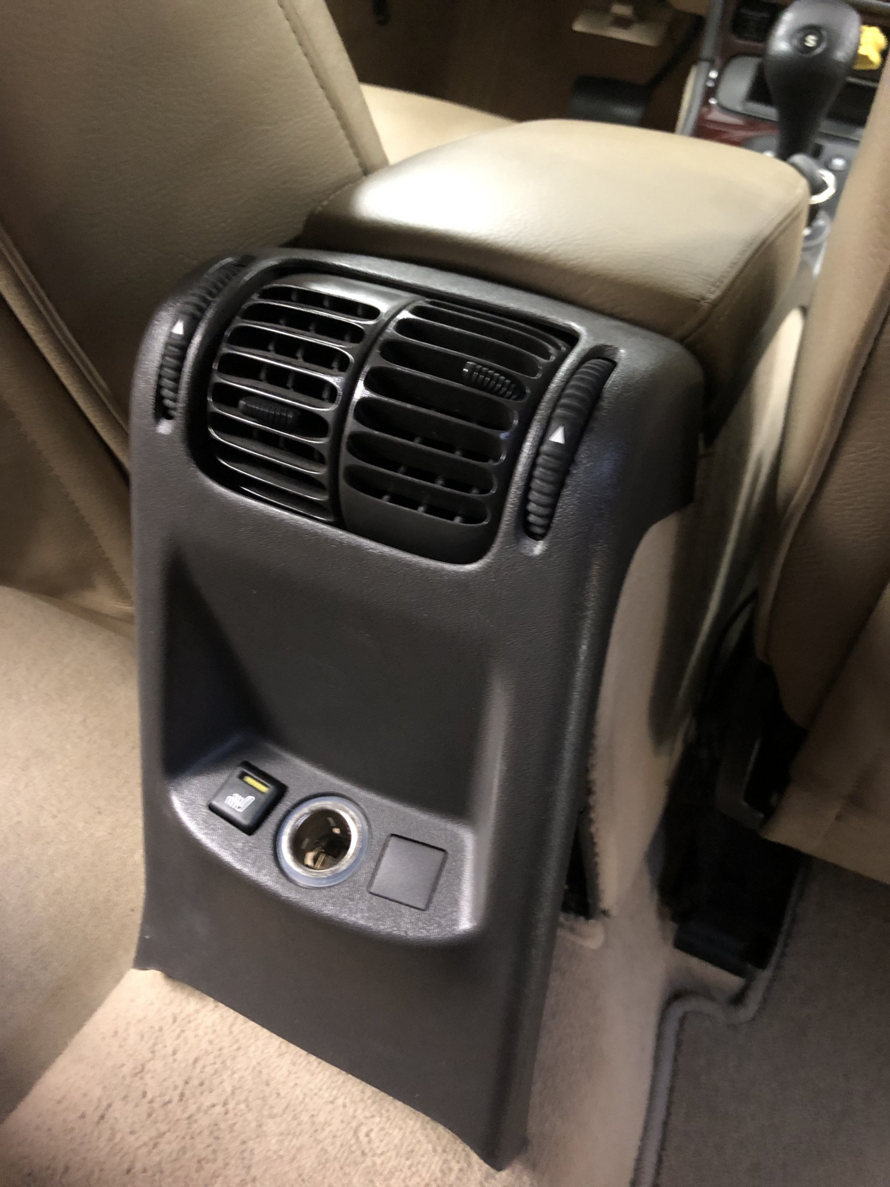

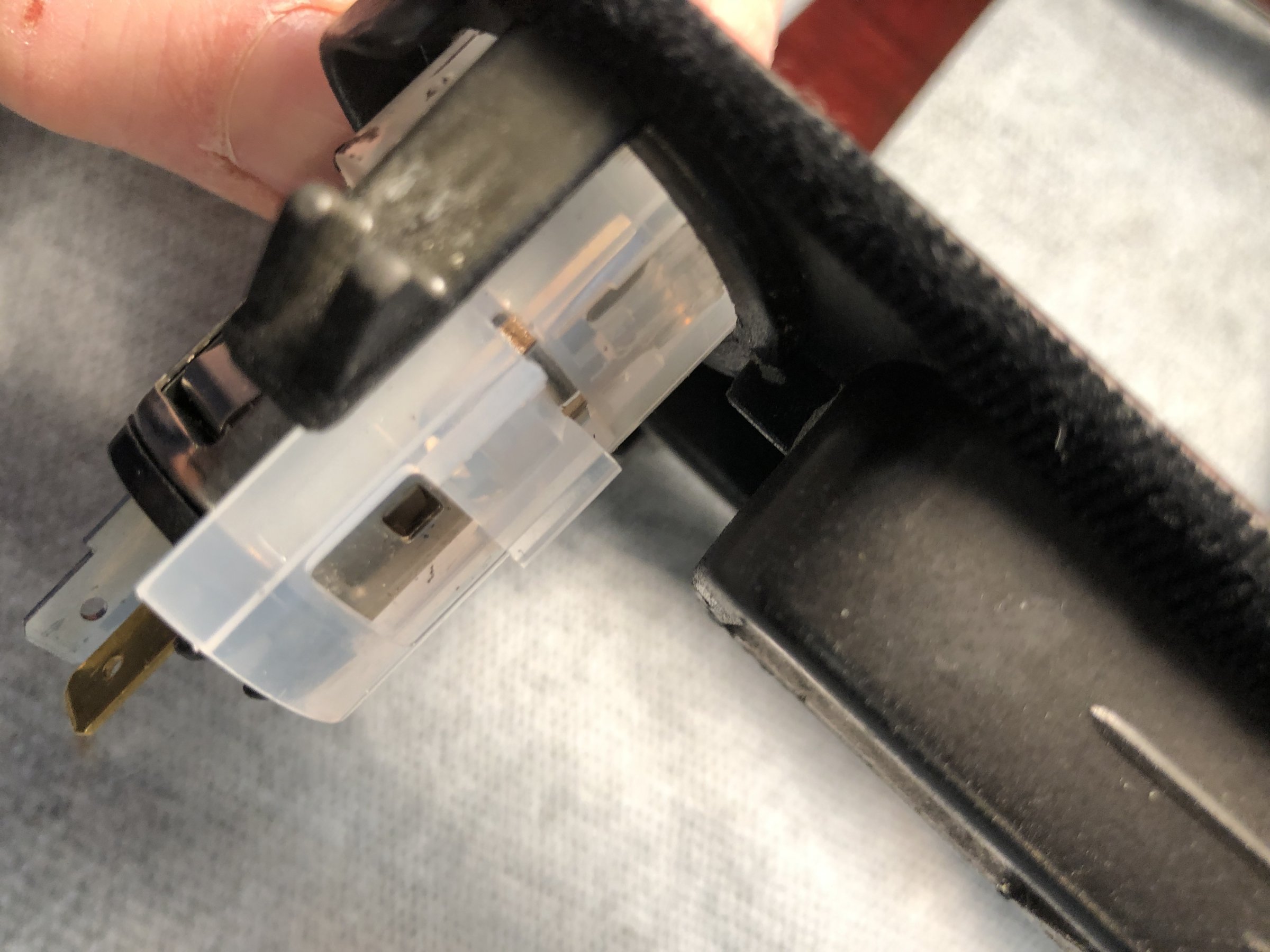

Zuletzt - das Birnchen 1.2 Watt am Zigarettenanzünder hinten. Die Abdeckung dabei nach OBEN ziehen .. dann bricht nichts ab. Die Abdeckung muss dann nur nach vorne gezogen werden. Das grüne Gehäuse mit der 1.2 Watt Birne wird seitlich geclipst, siehe Bild oben.

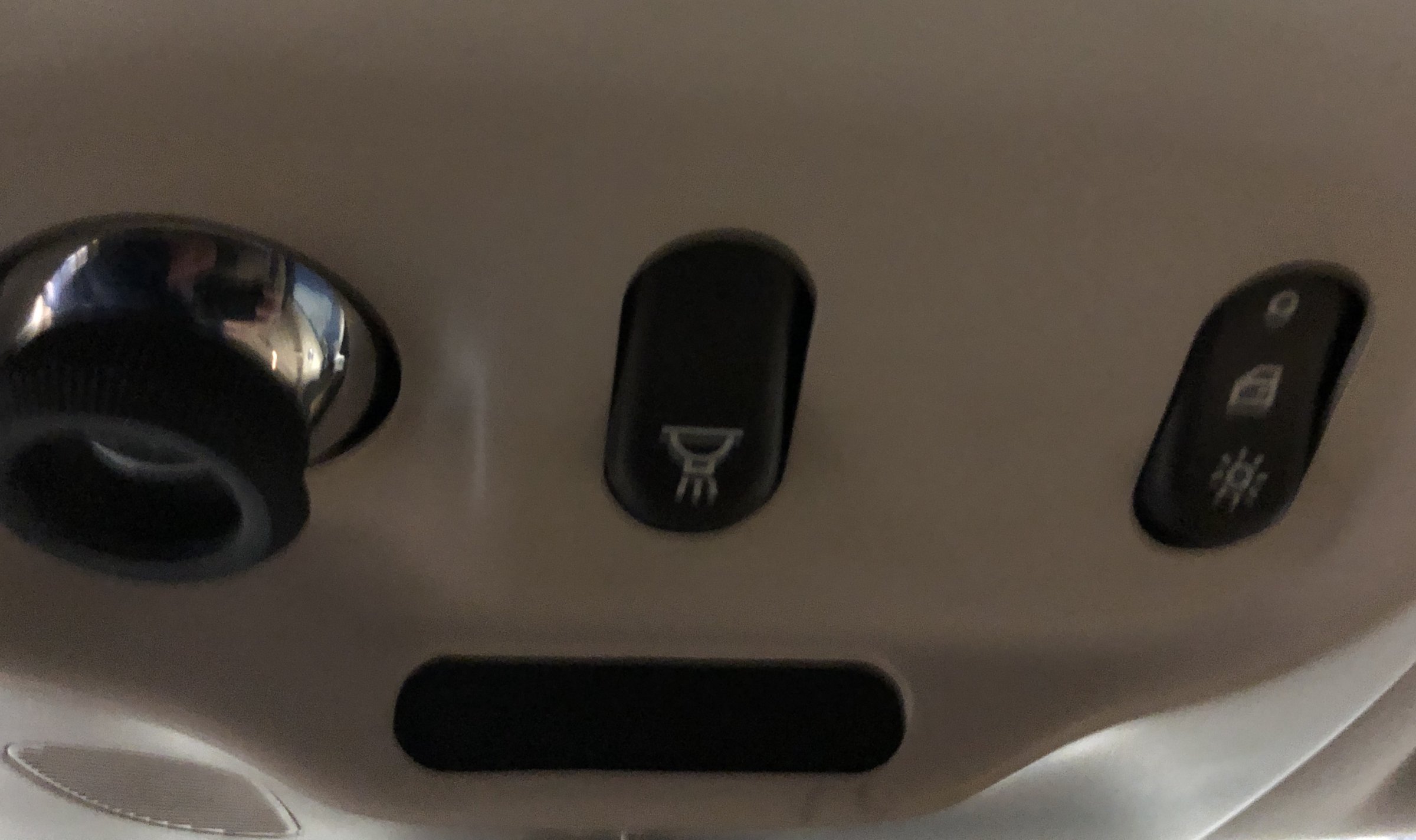

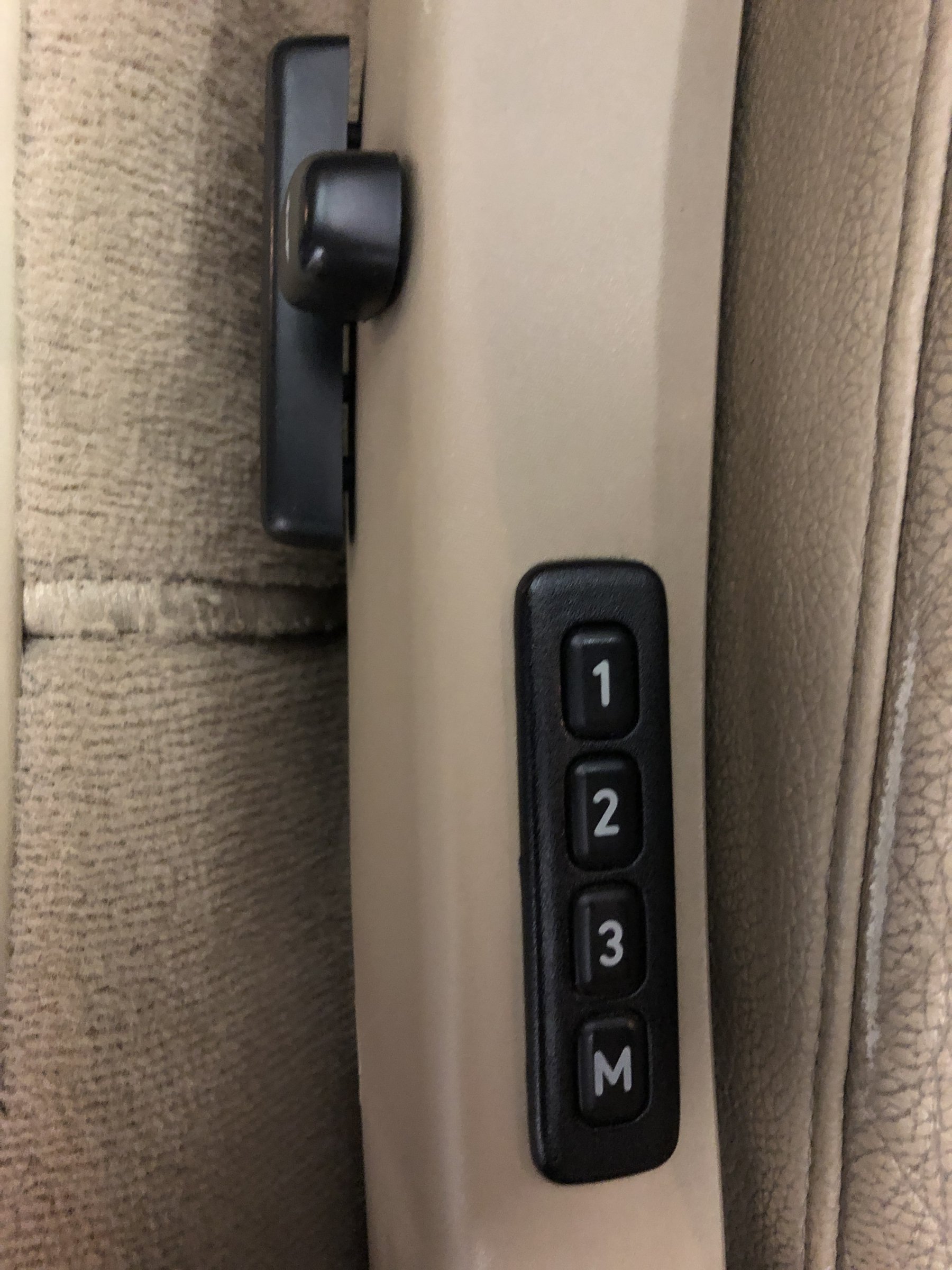

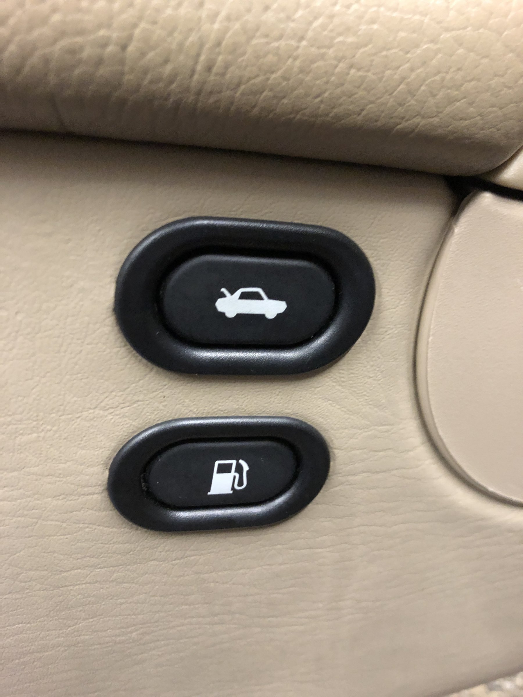

UNBELEUCHTET SIND ..
E-Verstellung Sitze. Entriegelung Tankdeckel. Entriegelung Heckklappe. Dachkonsole - Schalter. Sitzheizungsschalter hinten. Lenktasten beidseits.
Was ist mit dem Ablagefach in der Mitte ???

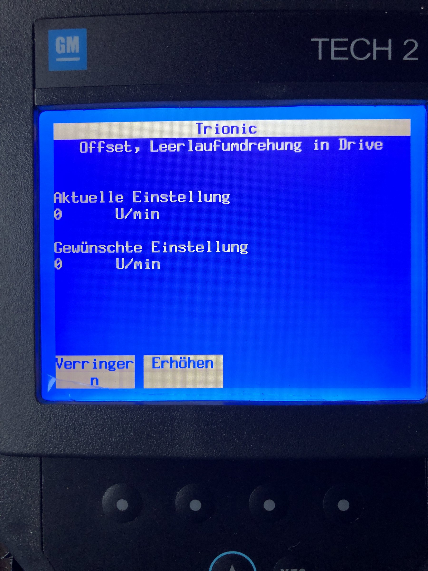

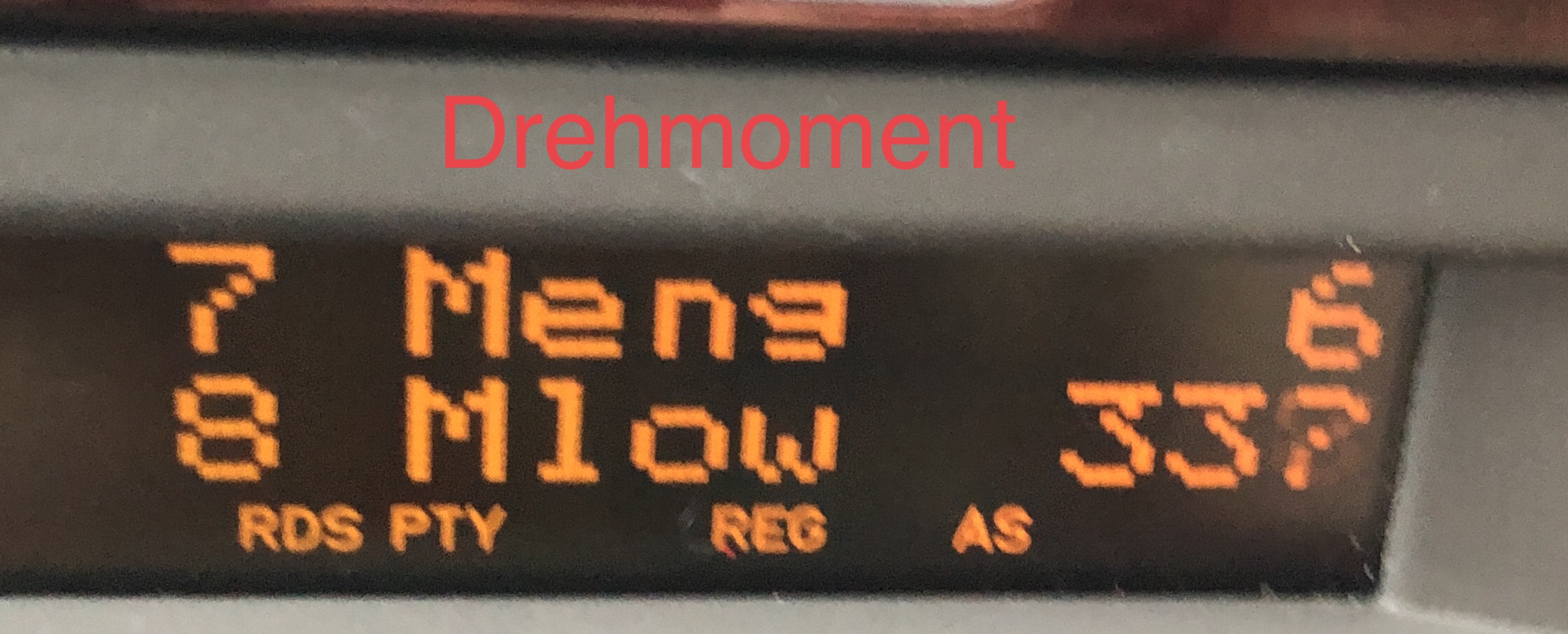

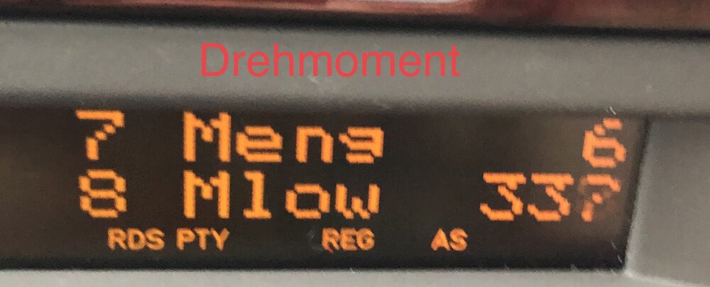

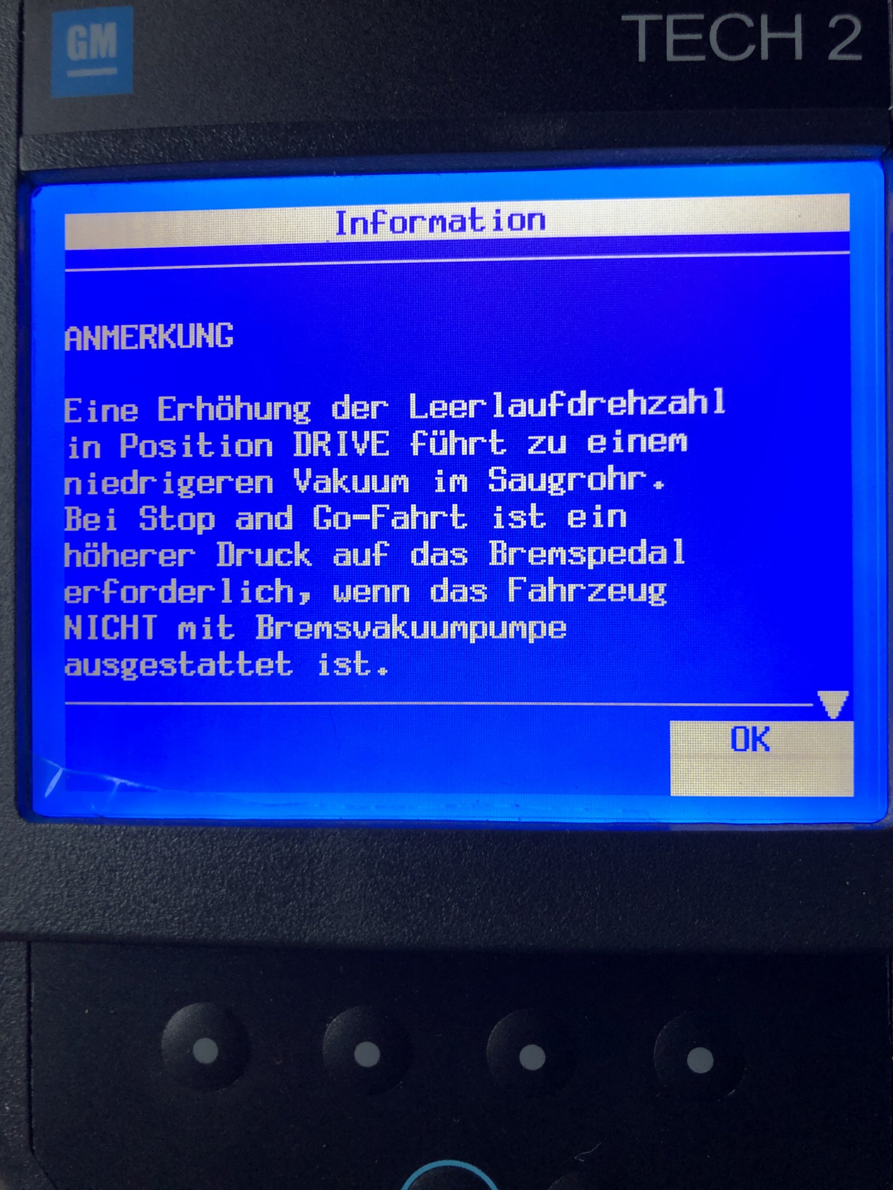

Drehzahl auch noch angehoben. Geht nur plus/minus 50 rpm. Vibrationen nur noch minimal in Drive.
Ja, genau diese Stelle wünsche ich mir für meinen 9k auch.

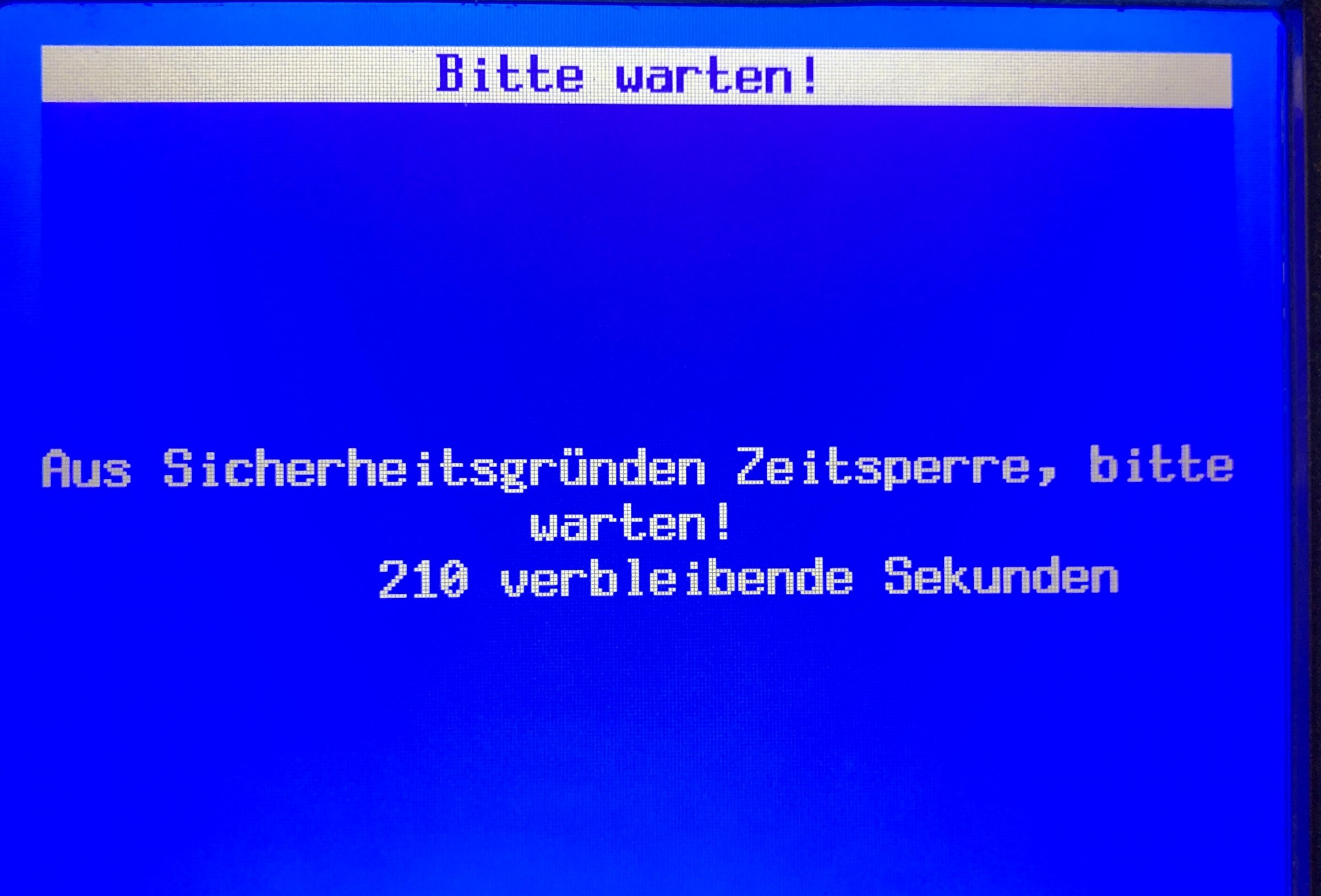

Das Tech zeigt es erst, wie auf Deinen Bildern, an, und stellt danach (!) lakonisch fest, dass die angeschlossene Trionic dies nicht hergebe. :mad:
