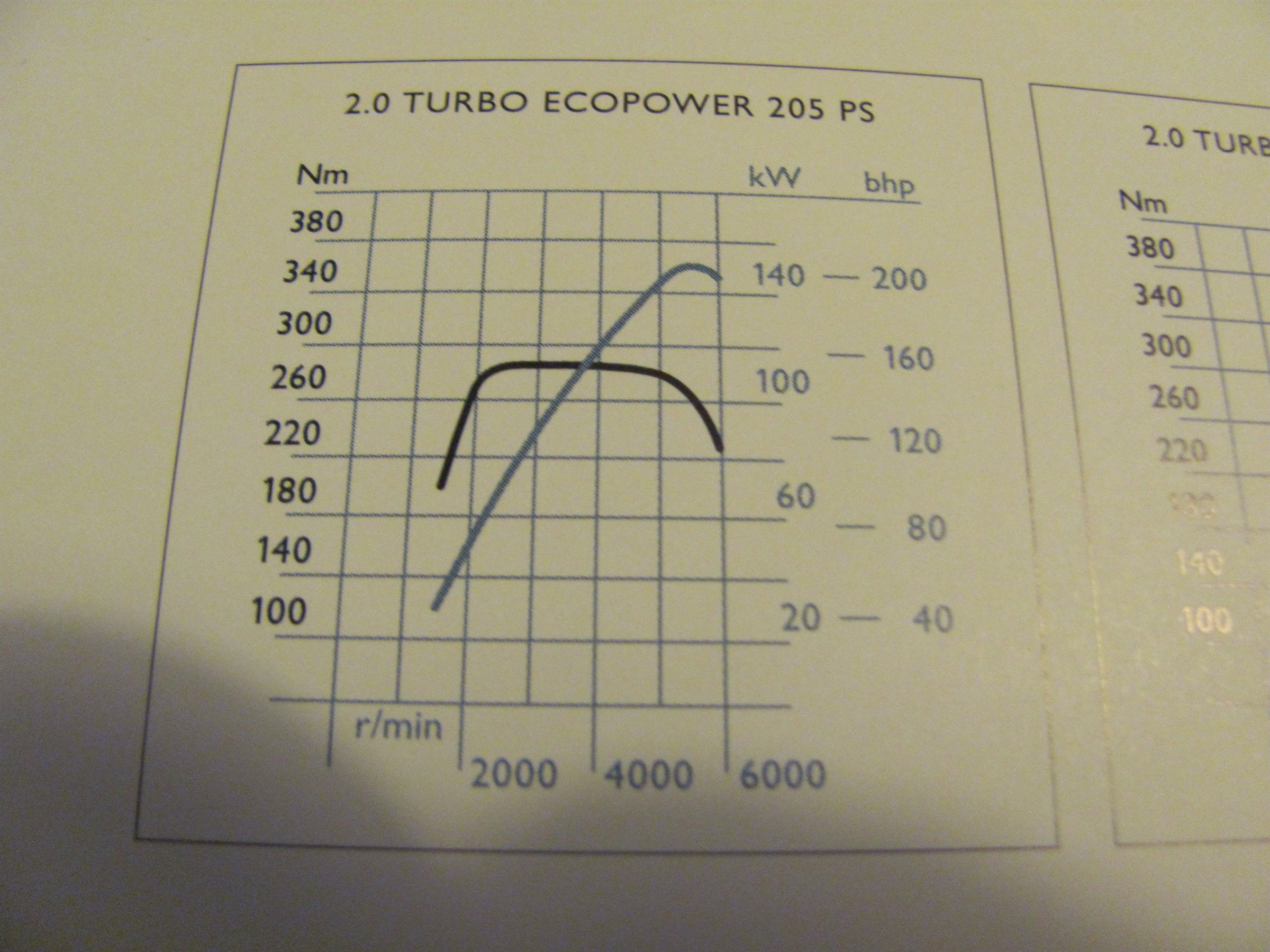

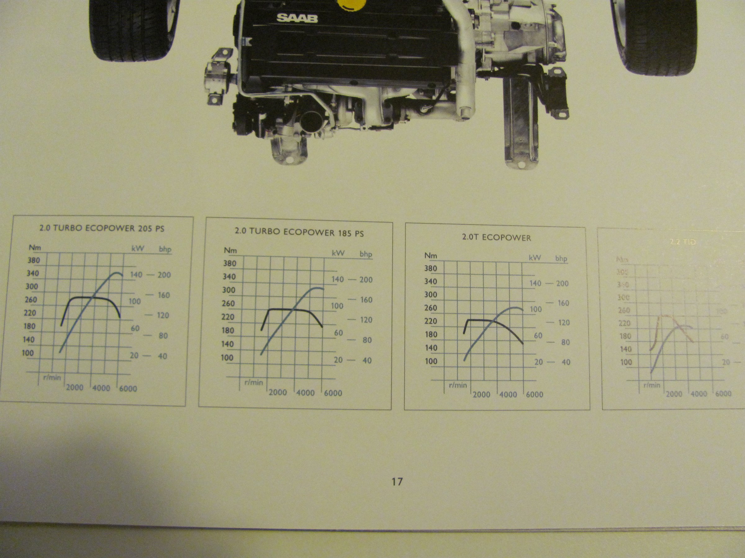

Zur Theorie: In den Prospekten von 2000 und 2001 sind die Drehmoment-Kurven der beiden Motoren dargestellt. Der B204 schafft bei 2000 U/min ca. 200 Nm, während der B205 schon bei 1800 U/min sein maximales Drehmoment von 240 Nm erreicht hat und dieses fast bis 4000 U/min halten kann.
Hallo Greiff,
weißt du zufälligerweise wo man diese Drehmomentkurve finden kann? (B205) Online habe ich leider nichts gefunden.
Hallo Greiff,
Im offiziellen Saab-Prospekt von 2000 und 2001. Kann es abfotografieren, wenn gewünscht.
Ich bitte darum :) B205R falls vorhanden
Ich bestätige [mention=2350]DSpecial[/mention], ein T5 geht besser als ein T7.
Kommt Laderabhängig etwas später, aber dann
Und ich habe eine Vergleichsfahrt 2,3 T5 und T7 mit identischem Lader
Hier ist es. Im Vergleich dazu auch noch die anderen damaligen Turbomotoren aus dem Modelljahr 2001.
Zu beachten: Das Drehmoment war beim B205L und B205R in der Automatikgetriebe-Version auf je 250 Nm begrenzt (263 Nm bzw. 280 Nm bei den handgeschalteten).
