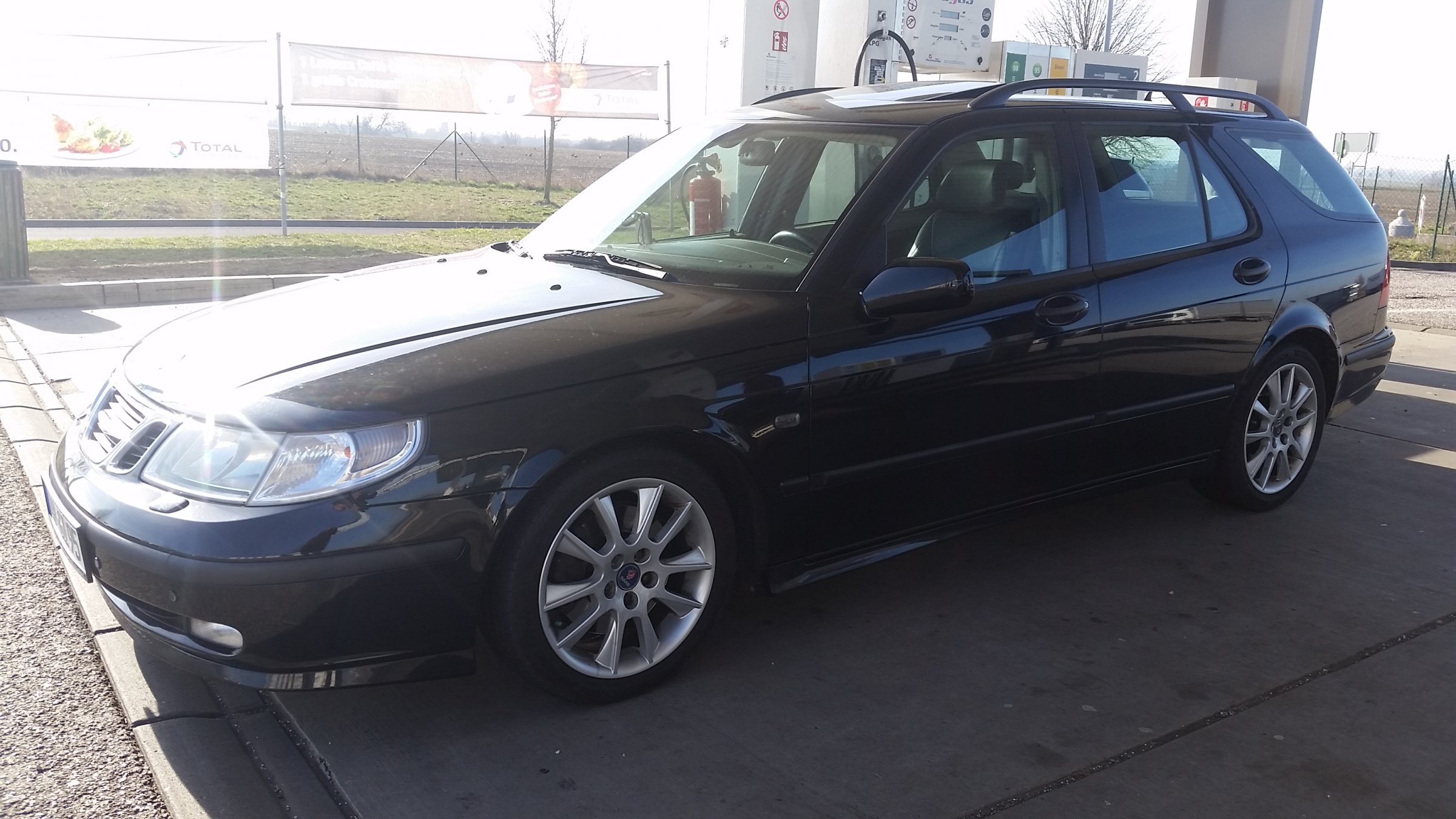

So, heute stand die große Probefahrt an:smile:
Mit Bravour bestanden.
Hier beim Tankstopp.

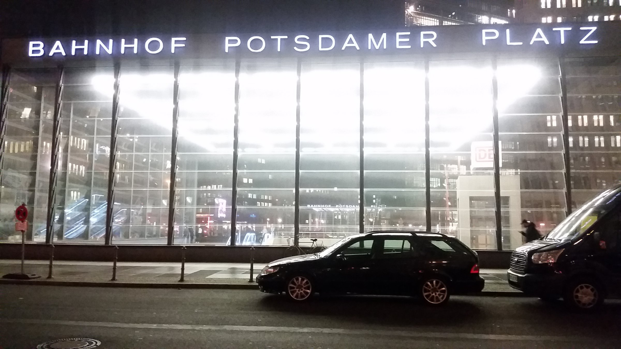

Jetzt muss der Kleine alleine übernachten...
Der beste Parkplatz, mitten in Berlin, mit Sondergenehmigung:rock:
