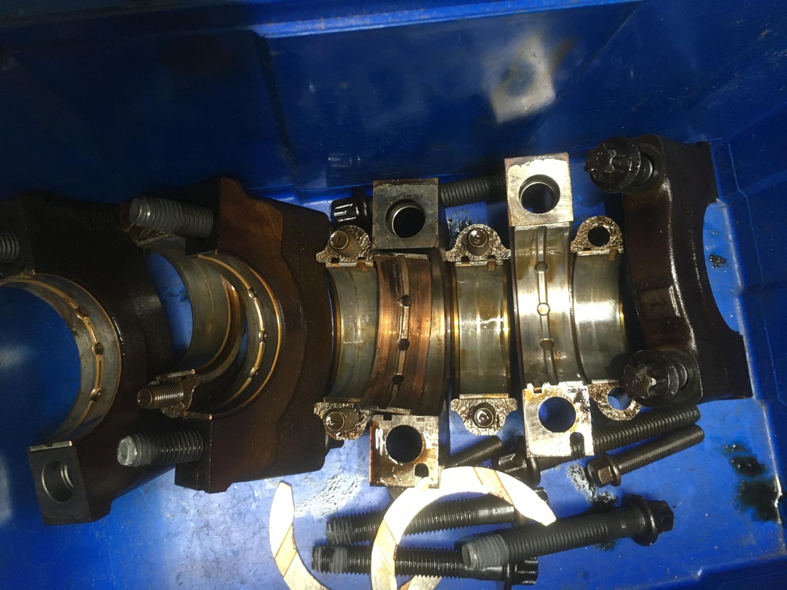

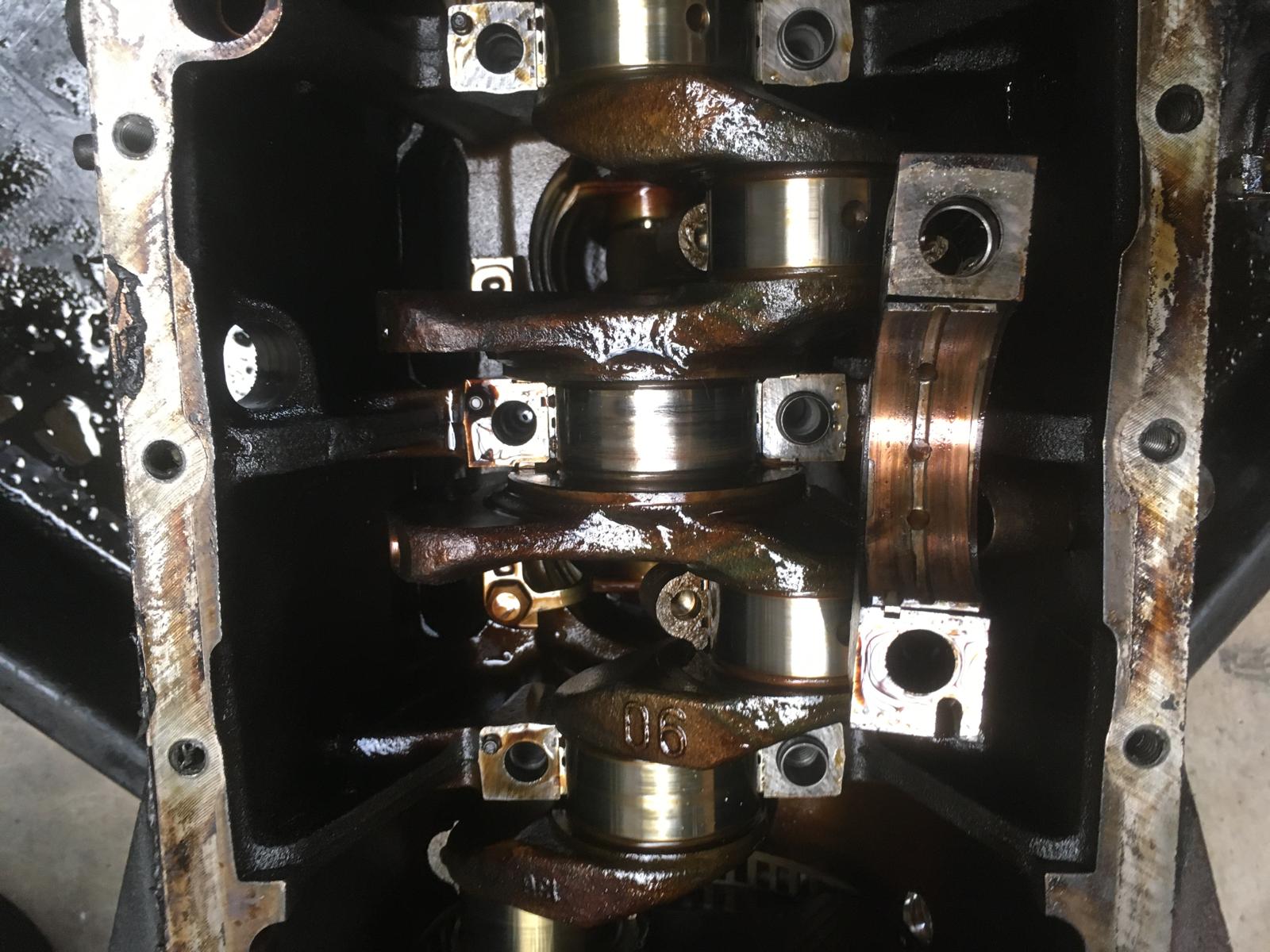

Motor raus und alles checken, das Ergebnis ist ernüchternd.
Nach den Fotos wundert es mich, dass ich nicht mit Motorschaden auf dem Standstreifen ausgerollt bin:biggrin:
....soweit O.K

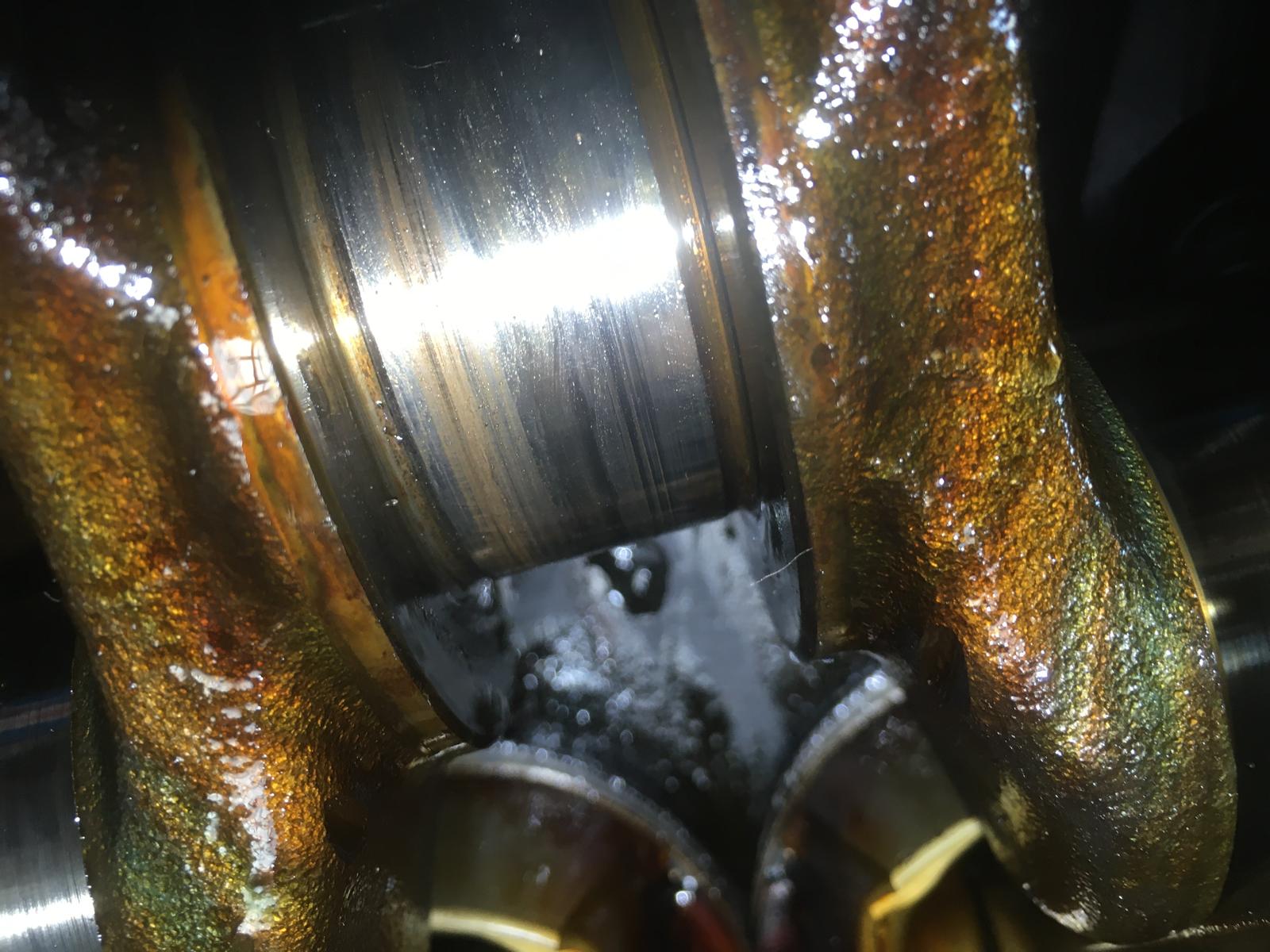

Der 3. Zylinder :(
Lager 3. Zylinder
Kurbelwelle aus der Nähe
Vom Lager ist nicht mehr viel übrig

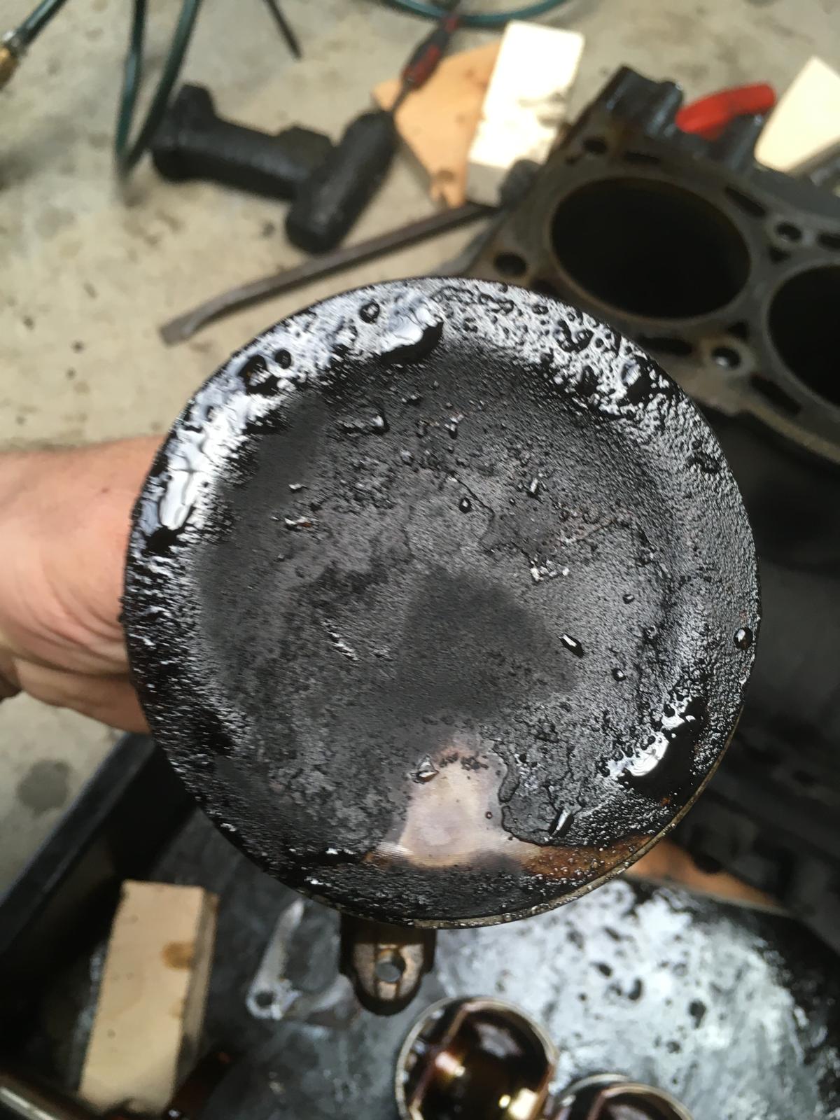

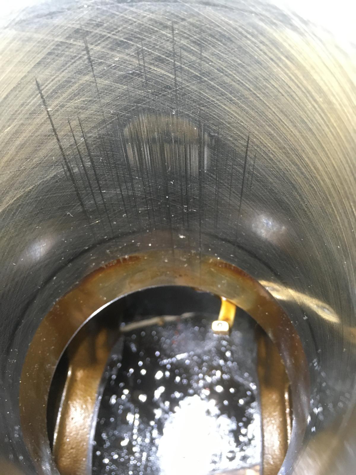

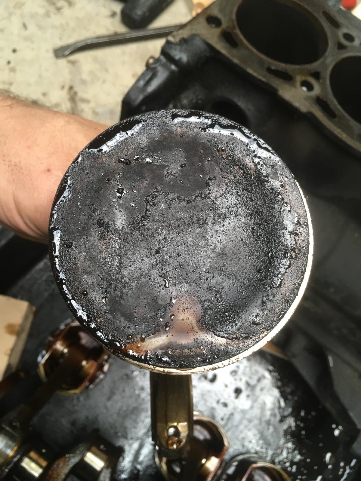

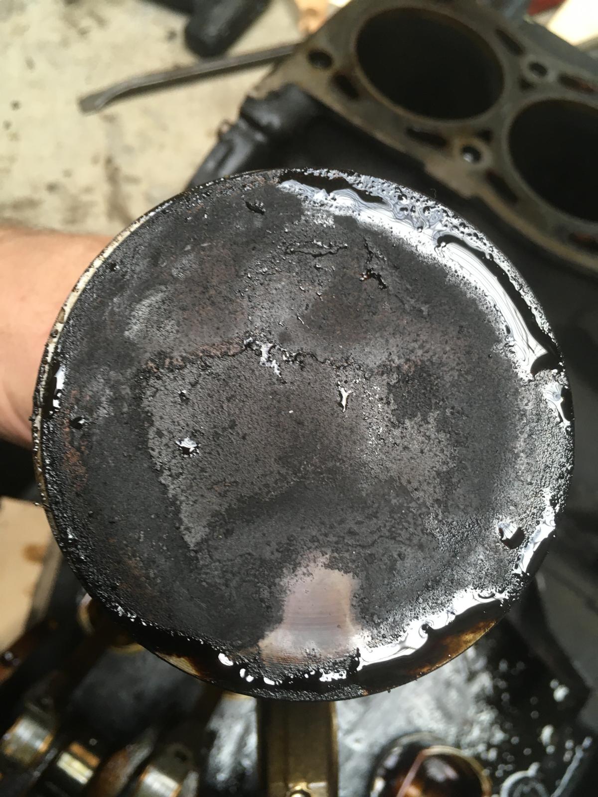

Hier noch die Kölbchen
1.
2.
Nr. 3
Foto Nr. 4 fehlt leider ;)

So, gestern mal alles besprochen, was am Maschinchen zu machen ist.
1. Ein neuer Block mit passenden Schmiede-Kolben.

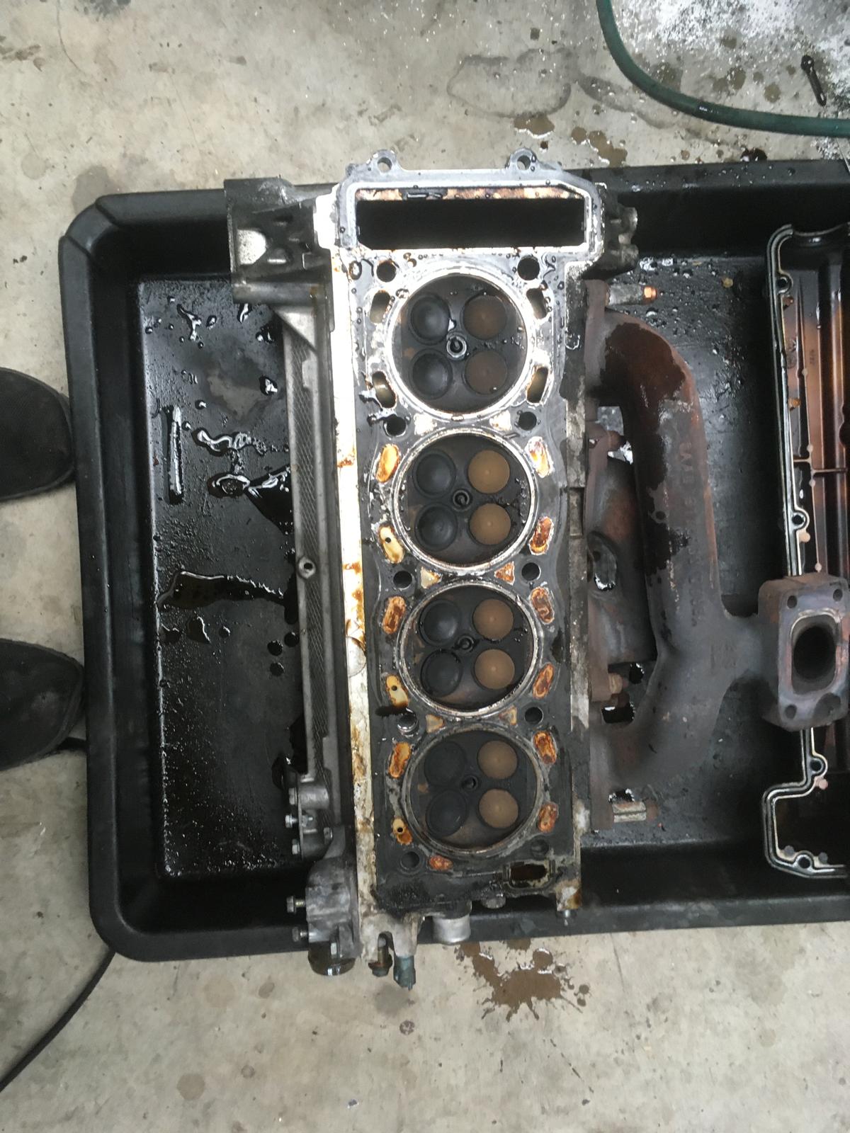

2. Zylinderkopf wird geschliffen, über eine Stelle im 1. Zylinder ist Wasser eingetreten(damit ist mein Wasserverlust auch geklärt)
2. Turbolader total im Eimer(Wellenspiel),

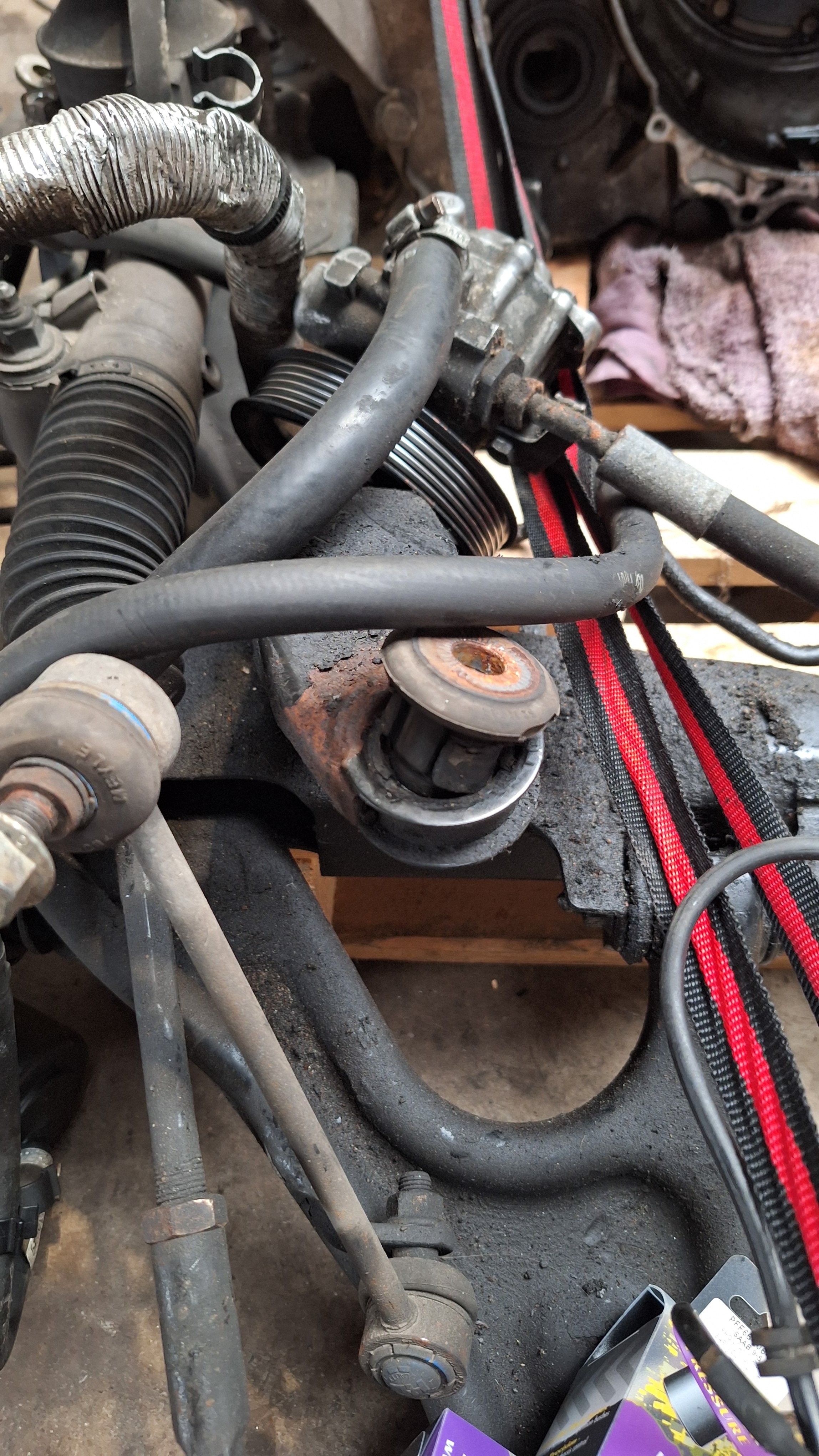

So sehen alle 6 Buchsen aus😶‍🌫️
Werden durch PU ersetzt.

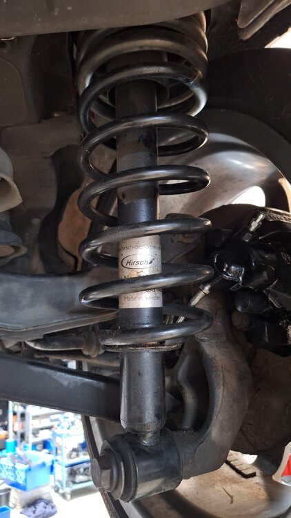

Neues Hirsch Fahrwerk 🤩

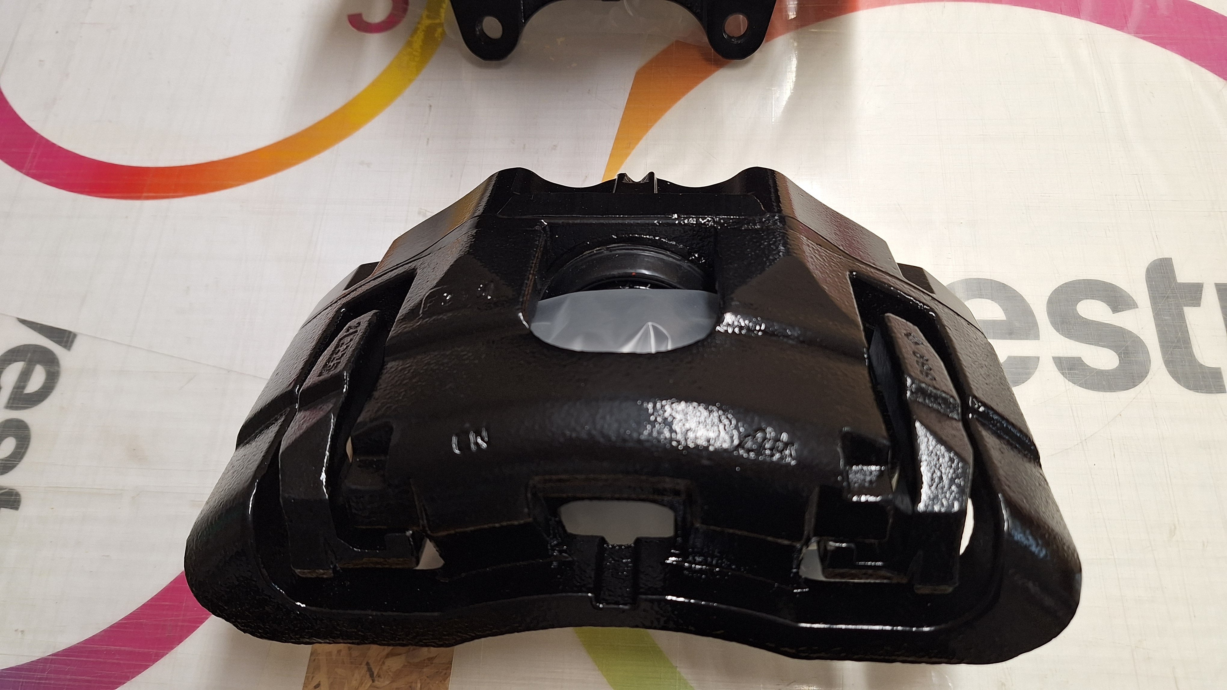

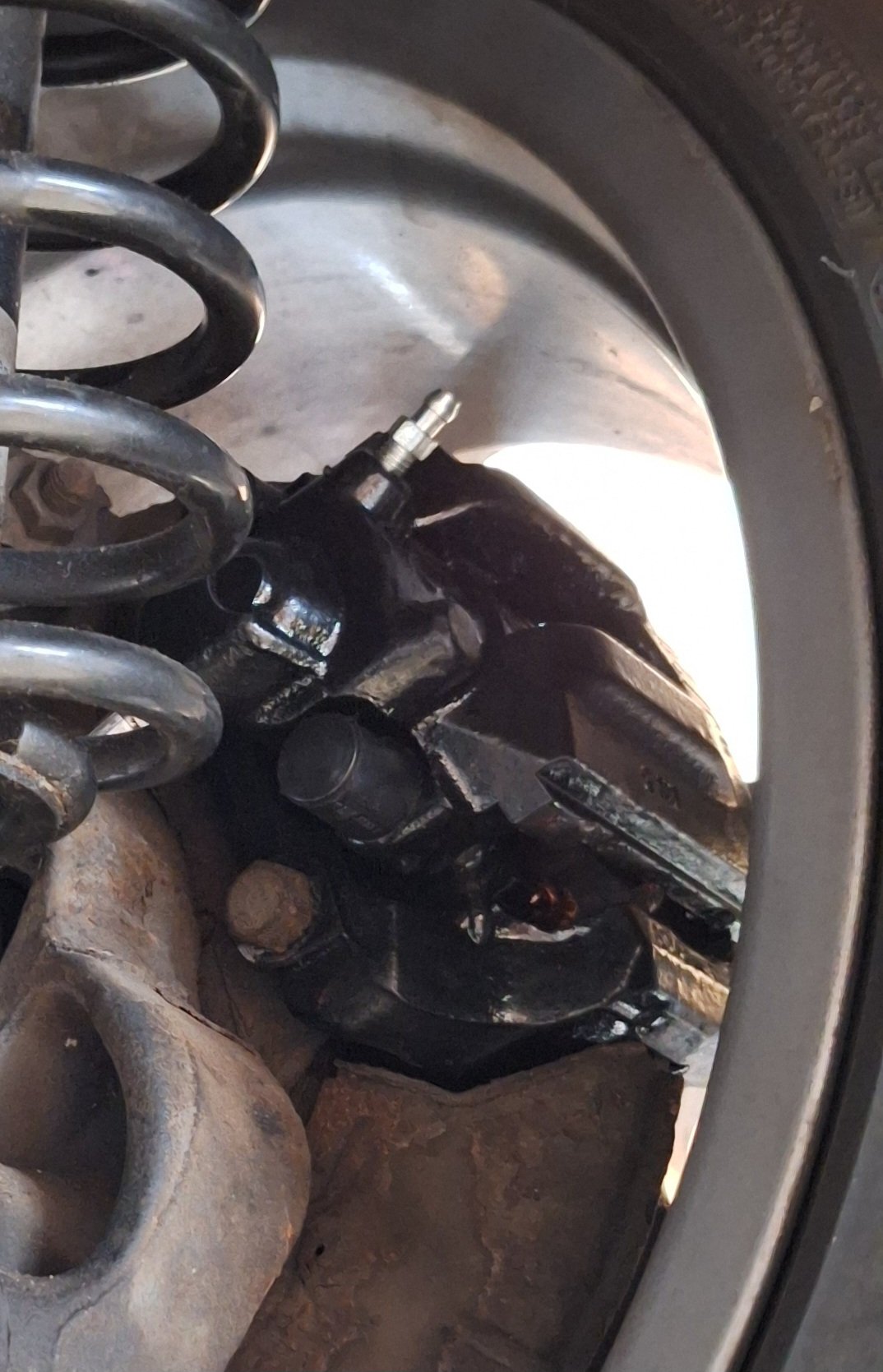

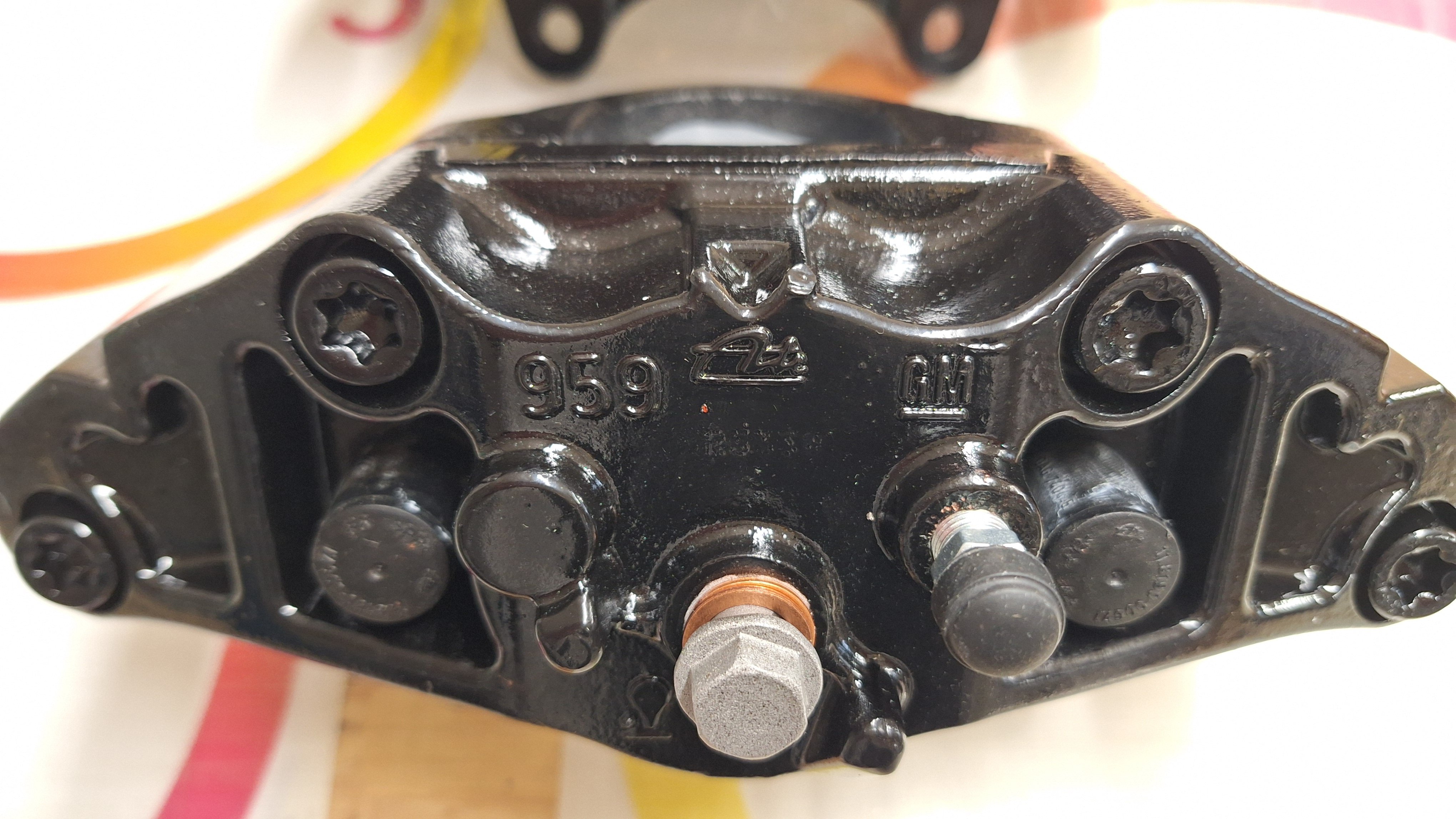

Neue Bremssättel hinten(schwarz glänzend) mit Stahlflexleitungen.
Umrüstung auf 345mm Hirsch-Bremse vorne,
Sättel komplett überholt, Stahlflexleitungen, neue Spritzbleche vom 9-3.

Neue Hirsch Fahrwerk :adore:

Womit hat du die Sättel schwarz gemacht?
Der Hilfsrahmen wird entrostet und konserviert.
Sind die PU-Buchsen denn wirklich besser/haltbarer? Wie ists vom "Komfort/Geräusche?"
Bei BreakDelays machen lassen
Ich habe als ich den durchgerosteten Hilfrahmen ersetzt habe echt lang überlegt und am Ende Buchsen von Lemförder genommen.
Mein Schrauber meinte, dass die PU länger halten und nicht so weich sind wie die normalen Buchsen.

Vorne am Hilfsrahmen sind zwei Ausleger, auf denen das Kühlerpaket steht. Die sind manchmal ziemlich fertig und waren letztens noch neu erhältlich. Muttern nicht vergessen.
das ist ja das Problem. Bis jetzt gab's eigentlich nur negative Berichte bezüglich der PU Buchsen. Zu hart und zu rappeliges und brummiges Fahrverhalten.
Kann aber mangels eigener Erfahrung nichts dazu sagen.
Darum habe ich mich für PU entschieden, um eigene Erfahrungen zumachen. Schlimmer als die alten, eigentlich nicht mehr vorhandenen, Buchsen kann es ja nicht werden:ciao:
Die Teile sehen soweit noch ganz gut aus, die Karre hat so viel Öl verschleudert, dass eh die Hälfte konserviert wurde:tongue:

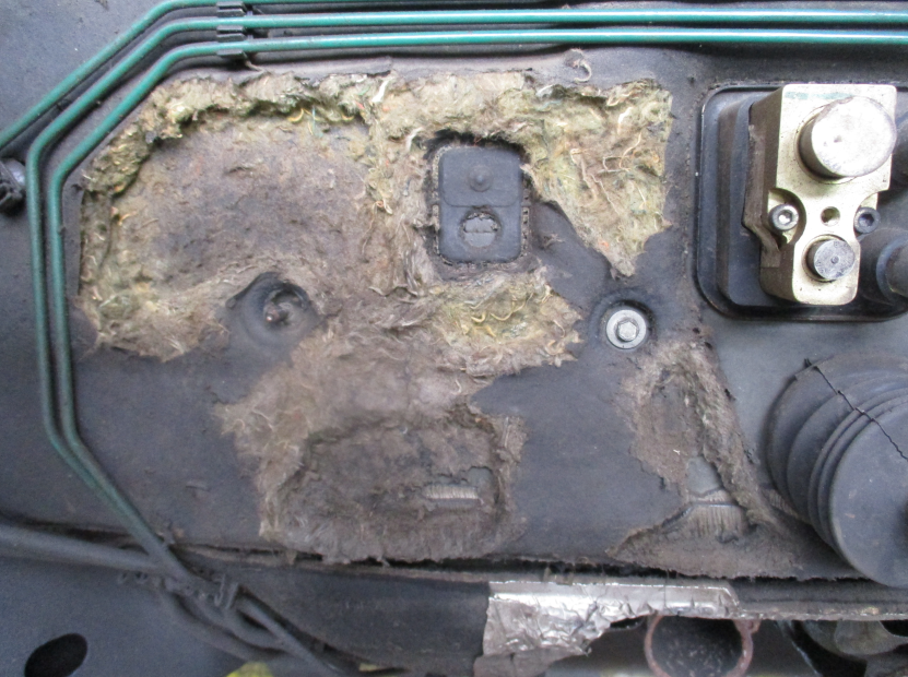

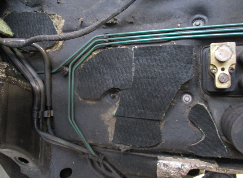

Hat jemand eventuell noch so ne Dämmatte für die Spritzwand?
Meine wurde von Nagern verdaut :redface:
Ich hab die geflickt.
Dämmmatte mit Kontaktkleber in die Fehlstellen eingeklebt, die Stücken mit Papierschablonen zugeschnitten und mit derbem farblich passendem anthrazitfarbenem Jeansstoff kaschiert.
Ist brauchbar geworden, finde ich, und haltbar.
