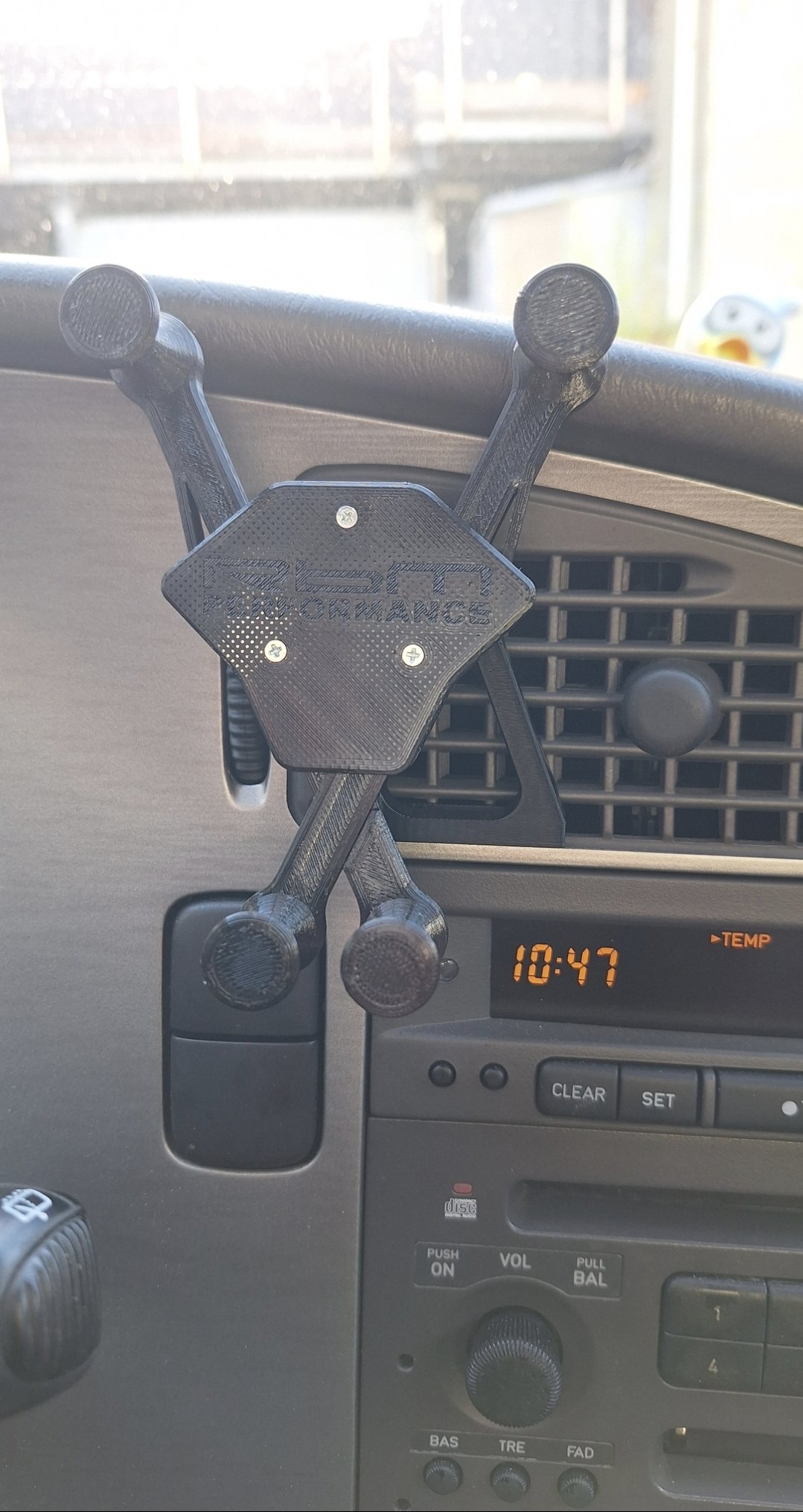

Heute kam der neue Handyhalter, passt perfekt und endlich kann ich mein Handy mit der dicken Hülle parken:top:
https://www.rbmperformance.com/phone-holder-for-saab-9-5-_l_EN_r_6_p_1v9_i_4447.html
...ganz wichtig, die Funktion der Lüftungsverstellung wir nicht beeinträchtigt :)

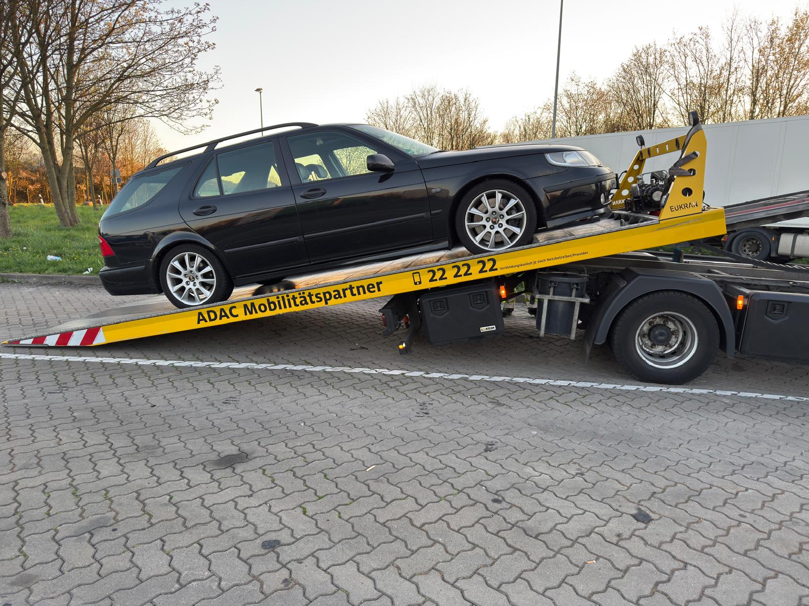

So Leute,
es zeigt mal wieder, dass nichts über einen original Motor ab Werk geht:tongue:
Knapp 300Tkm mit original Motor, keine Probleme.
Letzten Samstag, 18:00Uhr A2 Richtung Hamburg.
Lagerschaden nach 7000Km mit revidierten Motor.
Der Hobel steht jetzt wieder in der Werstatt, wo der Motor gemacht wurde.
Dank ADAC ohne großen Aufwand, Abgeschleppt, Leihwagen, Saab überführt...Top Service:top:
Jetzt mal schauen, "wo dran hadet jelegen"

[ATTACH]283537[/ATTACH]
Wieviel Kilometer haben Motor und Lader seit der nötigen Einfahrzeit hinter sich, gab es eine Durchsicht nach der Einfahrzeit,
wie oft wurde das Öl seit der Revision gewechselt und wann hattest Du ihn zum ersten Mal belastet ?
Lagerschaden...oder Laderschaden?
Die Ersten 2500Km bin ich nicht groß über 3000min. gefahren, gemütliche Touren mit120, dann Ölwechsel.
Dann nochmal ca. 2500Km, danach die Kuh auch mal kurz fliegen lassen.
Aber meistens Tempomat 130
Es sollte jetzt eigentlich wieder ein Ölwechsel gemacht werden:redface:
Es gibt viele Möglichkeiten für die Ursache, jetzt heißt es erstmal abwarten, Motor wird nach Ostern geöffnet, dann weiß ich mehr....
vermütlich LaGerschaden.
Es stellte sich ein leichtes Klackern ein, bei Tempomat 130, Geräusch wurde unter Last(Bergauf) lauter, sofort Rechts ran gefahren(zum Glück war ein Rastplatz auf Höhe)...In die Parklücke gerollt, Öllampe ging jetzt an und Motor aus, das wars:frown:
