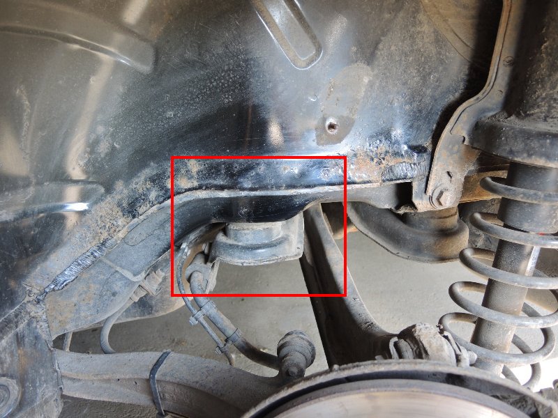

@Nicke: Die "Hinterachsaufnahmen", von denen die Rede ist, sind der Bereich, wo der Fahrwerks-Hilfsrahmen an der Karosserie verschraubt ist. An dem Fahrwerks-Hilfsrahmen sind dann die eigentlichen Fahrwerksteile montiert. Unter dem hinteren Teil des Autos laufen links und rechts am Unterboden Profile entlang, die im Bogen vom Kofferraumboden über das Fahrwerk bis hinunter zu den Anbindungspunkten der Längslenker führen. Diese vorderen Anbindungspunkte hat der Verkäufer fotografiert. Hier befindet sich das Lager in einem an die Karosserie geschraubten Rahmen, der dort sichtbare Rost ist meist oberflächlich. Die Problemzone liegt im oberen Teil des Bogens, Strudel hat das entsprechende Foto gepostet.

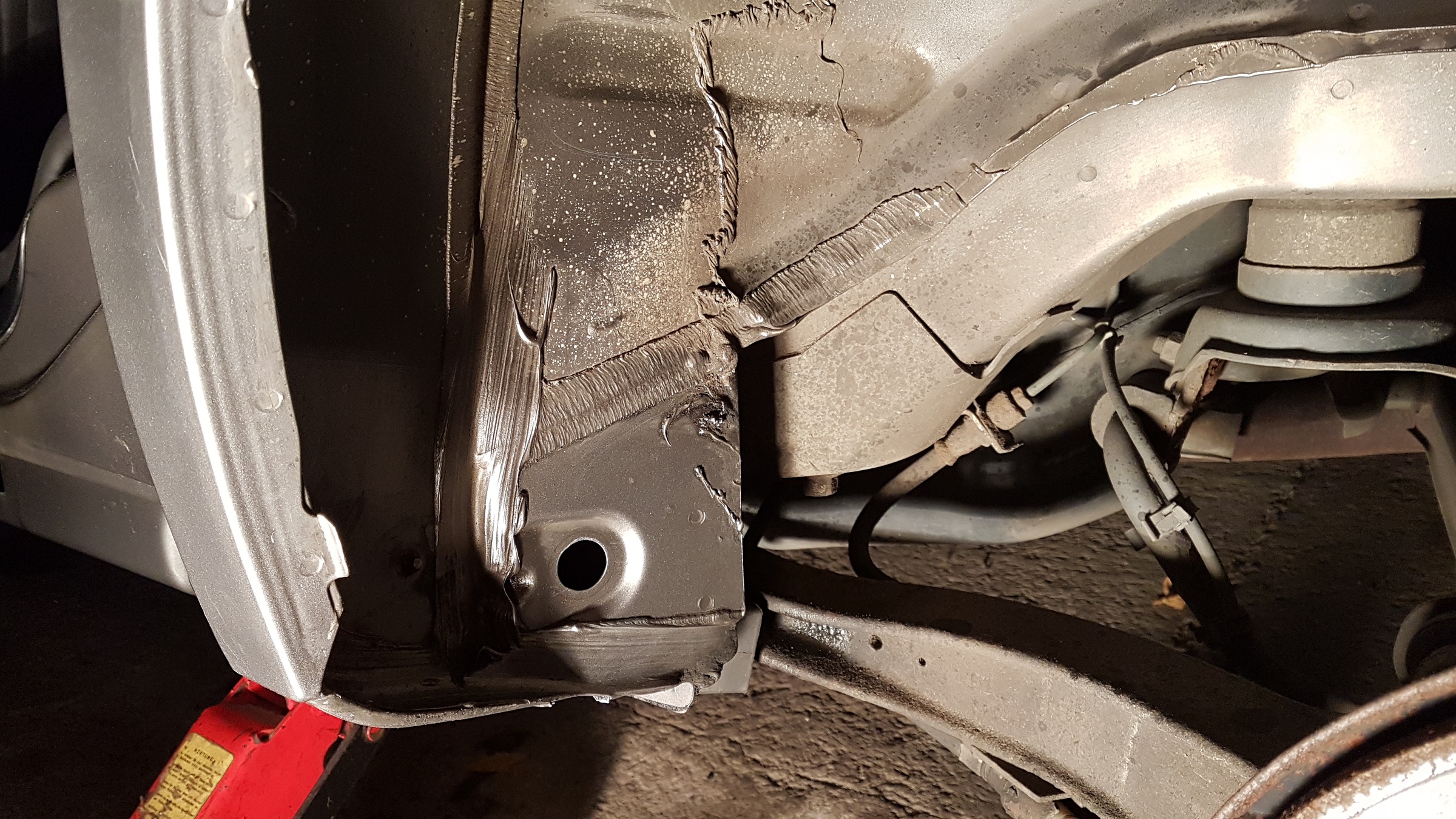

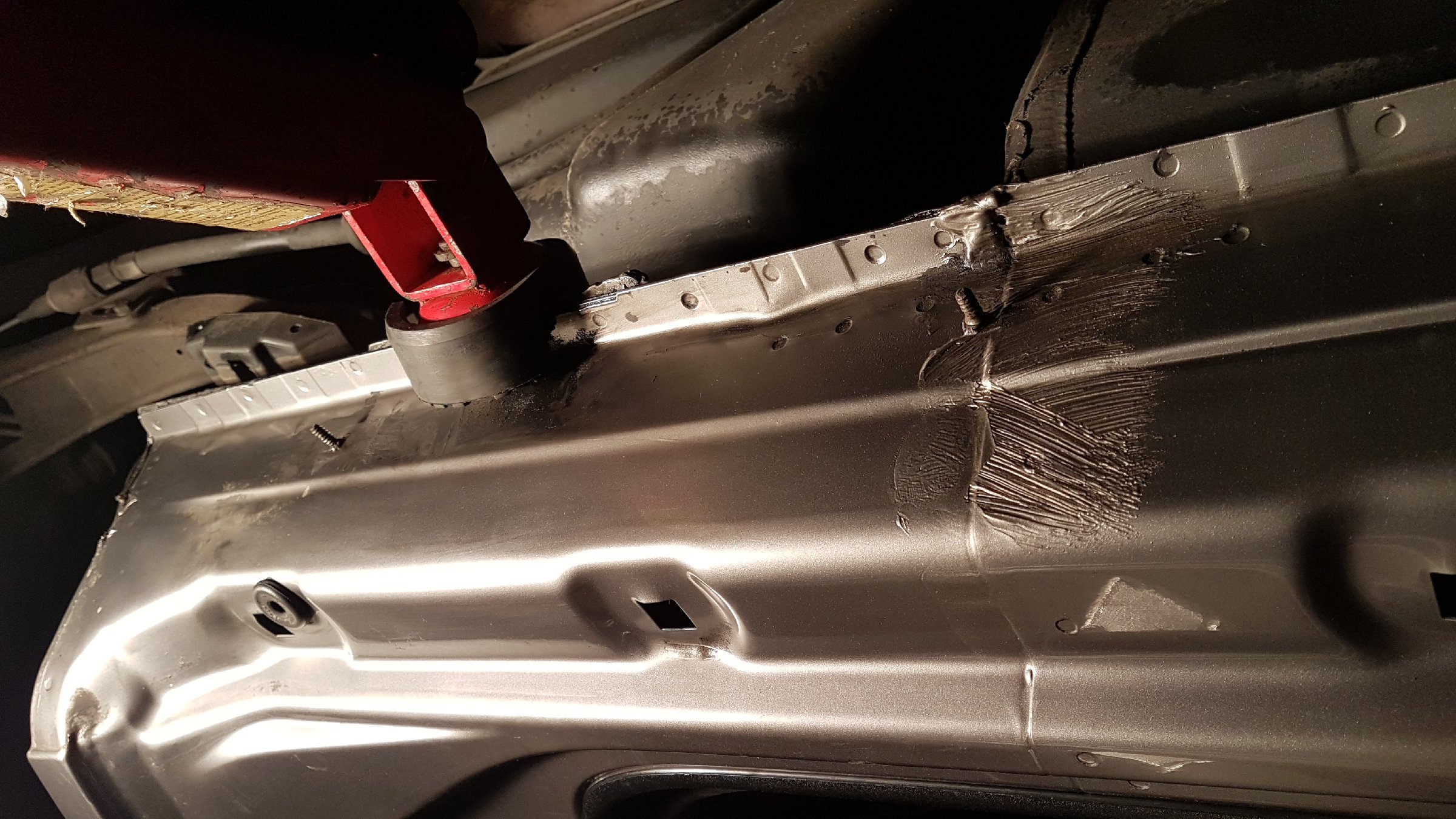

Hier mal ein Bild aus dem Rost-Thread, wie das typischerweise unter den ganzen Plastikverkleidungen aussieht, wenn man unten an der C-Säule auch nur ein bisschen Rost sieht. Wenn alles zusammengebaut ist siehst du davon nichts!
Hier dazu nochmal der kritische Bereich der Hinterachsaufnahme bei abgenommenem Rad und "etwas weiter weg". Die Radhausschale ist hier ausgebaut:

Verstehe ich es richtig, dass der Schweller eher ein kosmetisches, die Hinterachsaufnahme ein lebensbedrohliches Problem darstellen würde?
Ja, genau so. Während man sich ziemlich sicher sein kann, dass schon das kleinste sichtbare Rostbläschen am Radlauf-Schwellerübergang ein Hinweis auf ein ähnliches Bild wie das von Onkel Kopp gezeigte ist, stellt dessen Behebung für einen einigermaßen talentierten Karosseriebauer regelmäßig kein großes Problem dar und ist nicht sehr aufwändig.
An der Hinterachsaufnahme ist das nicht so einfach. Der Rost verbirgt sich in der Tiefe, und das von harmlosem Oberflächenrost zu unterscheiden ist nicht einfach, und falls da einfach mit Unterbodenschutz drübergepinselt wurde, muss man noch genauer hinsehen, um das zu erkennen - dafür ist eine fachgerechte Behebung wirklich nur durch einen versierten Karosseriebauer zu bewerkstelligen und erfordert umfangreiche Demontagearbeiten, die das zusätzlich teuer machen!
Da muss man auch seine Hintergründe beachten. Wer einen guten Karosseriebauer in der Familie hat, kann an der Stelle ggf. großzügiger sein und mehr auf die restlichen Dinge (Technik) Wert legen - wer das nicht hat und auch nur die geringsten Zweifel an der Stelle bleiben, sollte entweder den Reparaturaufwand in seinem Budget und dem Kaufpreis berücksichtigen oder ein anderes Fahrzeug wählen.
