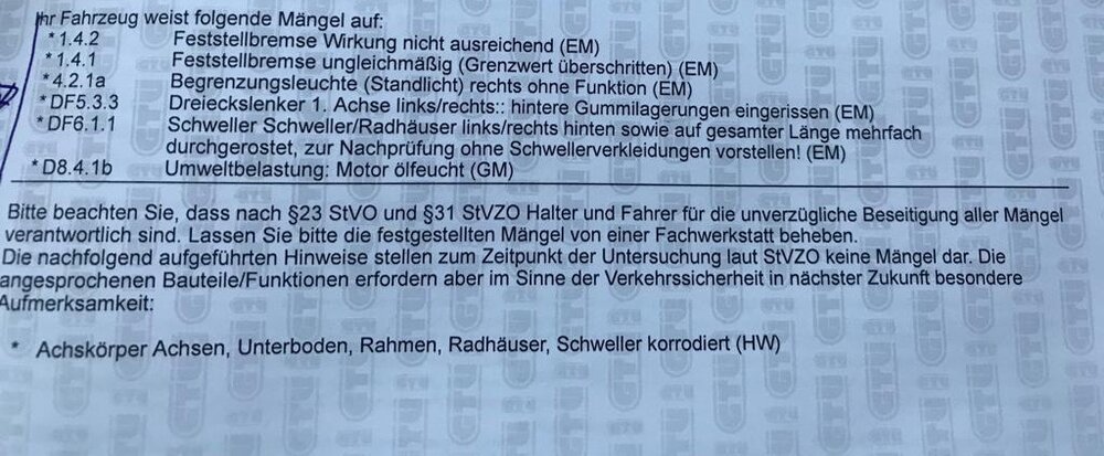

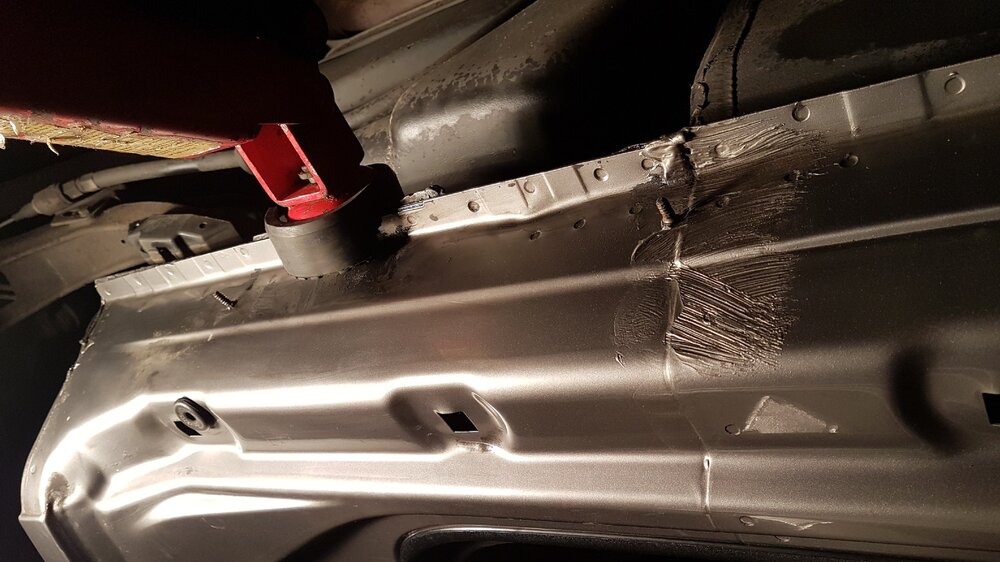

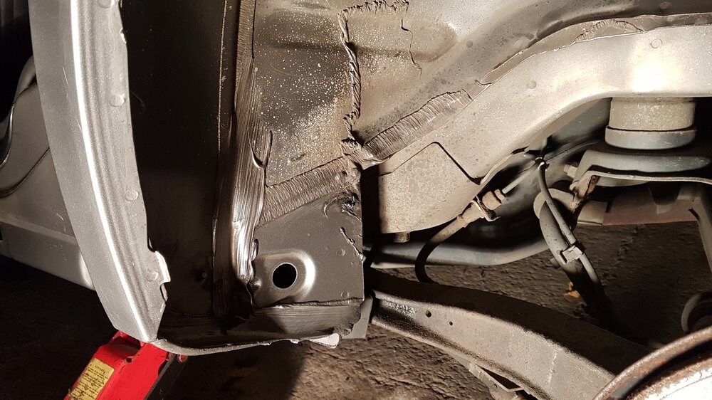

Bad News im (Rostbe)Fall. Der TÜV hat dem Aero sein Siegel nicht gegeben. Im Anhang bewahrheiten sich alle hier gesammelten Befürchtungen. Der Verkäufer möchte alles beseitigen und ihn dann für 5.900 anbieten. Meines Erachtens darf man diese Kosten nicht auf den Käufer übertragen, zumal weiteres Uneil an anderen Fahrwerksteilen droht. Die Hinterachsaufnahmen waren allerdings noch „gut“. Ich muss mich wohl leider von diesem Aero verabschieden.

Warum sollte er die Kosten für die Sanierung der Schweller nicht einpreisen dürfen? Ob er jemand findet, der das preislich würdigt ist eine andere Frage. Mir wäre das sogar lieber, wenn eine Dokumentation ordentlicher Arbeit vorliegt, als eine Wundertüte zu kaufen, bei der ich erst die Schweller und Radhausverkleidung abnehmen muss um zu wissen, was Sache ist. Und 6000€ für einen ordentlichen Aero ist doch ein akzeptabler Preis... Ich habe in den letzten Wochen Kisten angeschaut, die lagen preislich drüber und waren Linears mit kleinstem Motor... Vom Zustand her waren die auch nicht berauschend...

Alleine Bremse und defekte Lampen sprechen nicht für einen gepflegten Liebhaberwagen

In diesen Fall sehe ich das so: Von Anfang an hätte man hier mit offenen Karten spielen sollen, dann hätte ich 6.000 ok gefunden für einen Aero im guten Zustand. So aber wurde der Wagen als „Liebhaberfahrzeug“ angepriesen und sollte auch ohne neuen TÜV in einem vermeintlich guten Zustand 4.900 kosten. Ich möchte keinen Tausender mehr bezahlen, weil ich das Gefühl habe, dass dem Verkäufer der alles andere als gute Unterbodenzustand bewusst war.

Der Tausender mehr ist dabei weniger das Problem (den wäre er dann ja vielleicht sogar wert) als das mangelnde Vertrauen in den Vorbesitzer und die daraus anzunehmende Vorgeschichte mit auch anderweitigen Wartungsmängeln und -stau.

Meiner weist genau die Selben Mängel auf, hat aber im Juli 2018 eine Plaket bekommen "ohne Mängel"
Ich habe darauf hin den verantwortlichen Prüfer angerufen, welcher mir folgende Auskunft gab:
Zitat: "Ja, ich kann mich an das Fahrzeug erinnern, aber was soll ich machen, ich darf nur mit einem Hämmerchen abklopfen,
Ich darf nichts wegbiegen oder für Kontrolle abbauen, schon gar nicht mit dem Schraubenzieher durchstechen,
da ich sonst für "Beschädigung von Fremdeigentum" belangt werden kann". Zitat Ende.
Ich bin mir nicht sicher, ob Vitamin B im Spiel war, oder ob der Prüfer eingeschüchtert war durch vorhergegangene Ereignisse !
Aber bei einem Unterboden, an welchem mir der Rost am Gummistopfen schon entgegen sprang, auch ohne Klopfen und stechen nur mit dem Finger,
liegt die Vermutung von "Vitamin B" näher:rolleyes:....
