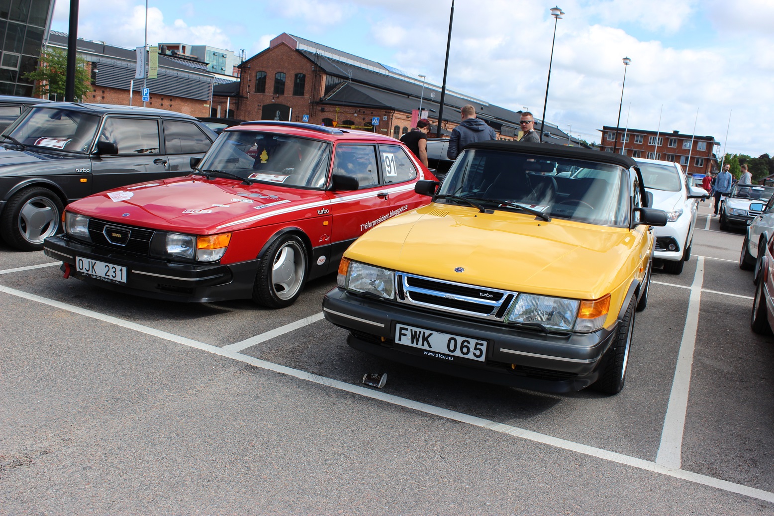

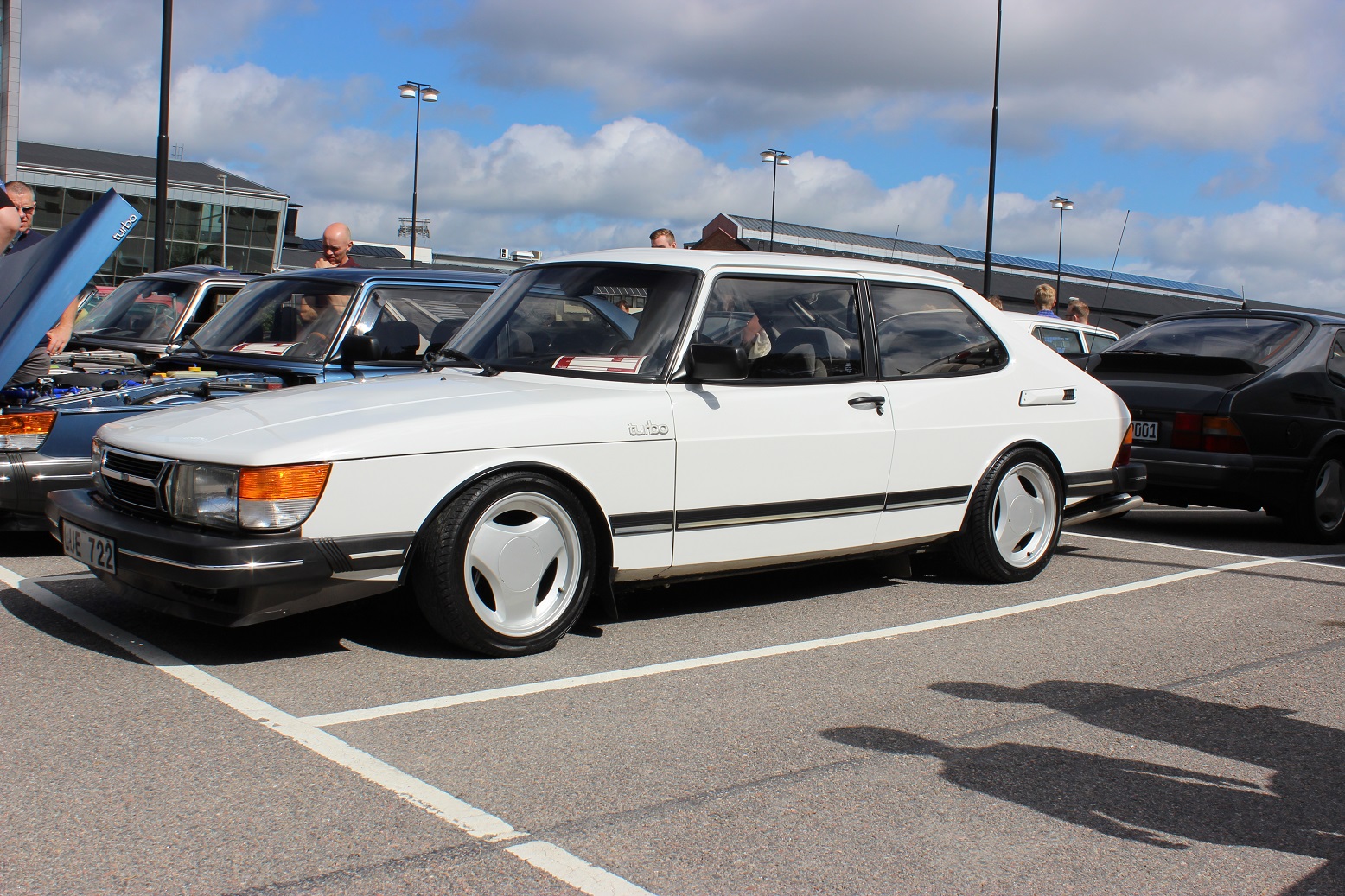

Ich habe gerade mal in den Fotos vom letztjährigen Saab Festival in Trollhättan gestöbert, was da so an Tieffliegern unterwegs waren. So richtig extrem tief ging keiner... Aber vielleicht ist das ja als Anreiz trotzdem interessant.
IMG_3026.thumb.jpg.878b8f2674961b21319998524938bcca.jpg IMG_3029.thumb.JPG.fde9182fc179ef091eb2eb1b097c97cb.JPG

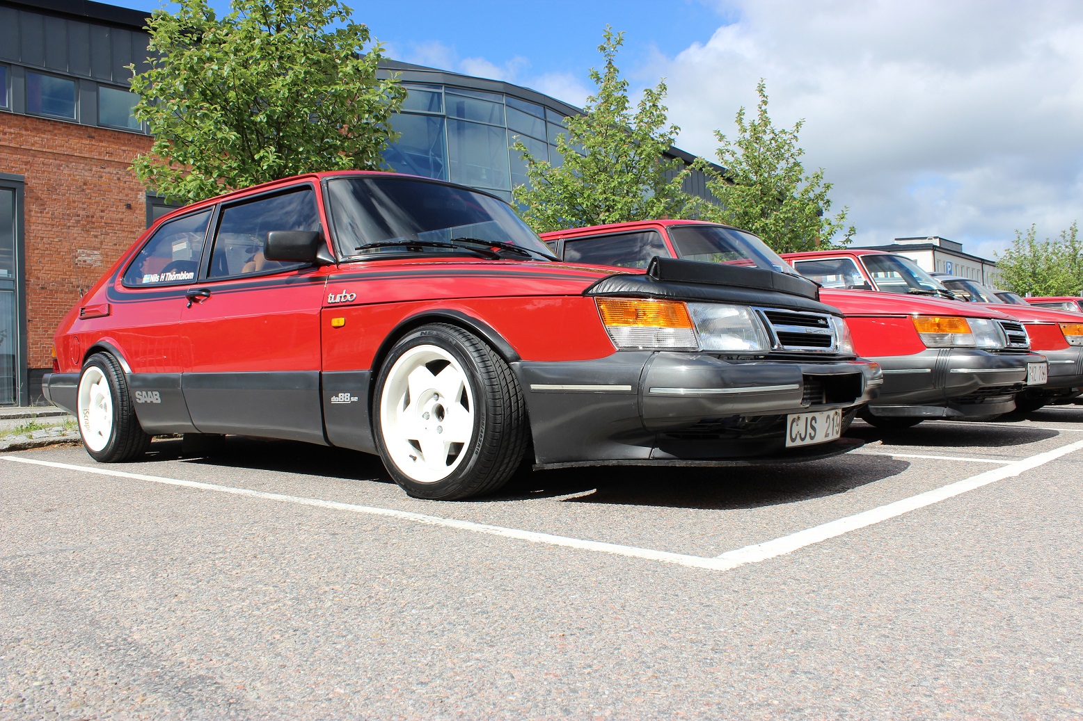

Über die beiden roten gibt es auf http://t16forpresident.blogspot.com/ ein paar mehr Infos.
IMG_3181.thumb.jpg.b67c81e553b5503fe6d7e3ec2fa977f9.jpg IMG_3189.thumb.jpg.a7d24a37859c66c9e923249fc1caf01d.jpg IMG_3190.thumb.jpg.2ee16e7e9fdae5f37244dd183695cd90.jpg
Es waren noch zwei tiefe 9000er da, sowie modernere Säabe die Gewindefahrwerke oder Luftfahrwerke verbaut hatten.
Der Rote ist meines Erachtens gar nicht wirklich tiefer als z.B. die Semmel. Er wird nur deshalb trotzdem weitaus weniger Federweg haben, weil die Reifen bis an die Kanten der Radläufe, und wohl auch darüber hinaus, ragen.
Die Ansätze 'Räder nach außen' und 'Kiste tief' kollidieren gerade auch beim 900er gewaltig miteinander. Die ET30 der Semmel fahre ich ja nicht 'freiwillig'. Mir wären auch ET 20, oder gar ET15 (wie im Sommer auf 2 unserer 9k), lieber.

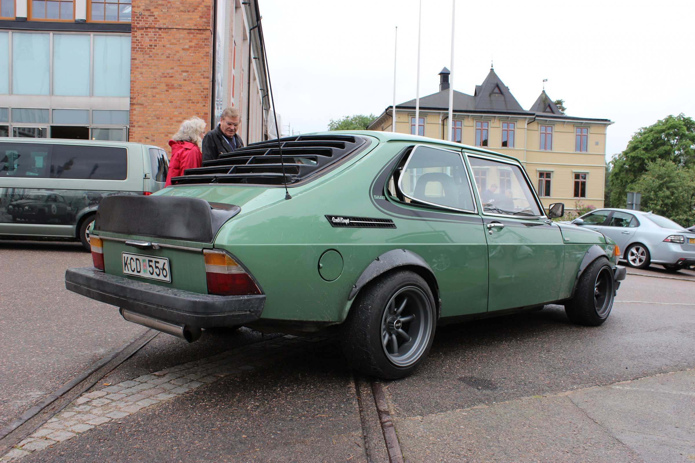

Der Ducktail des grünen ist mega ! Gibts sowas wohl zu kaufen ?
Ja bei den neueren ist alles entspannt, weil die ja auf Opelbasis sind und es Fahrwerke dafür sogar mit Tüv zu kaufen gibt.
Das "Ducktail" habe ich schon öfter auf Bildern im Netz gesehen. Aber ob und wo es das zu kaufen gibt, kann ich dir nicht sagen.
Scheint seltener zu sein als der Whale tail Spoiler (Der größere 900 Spoiler).

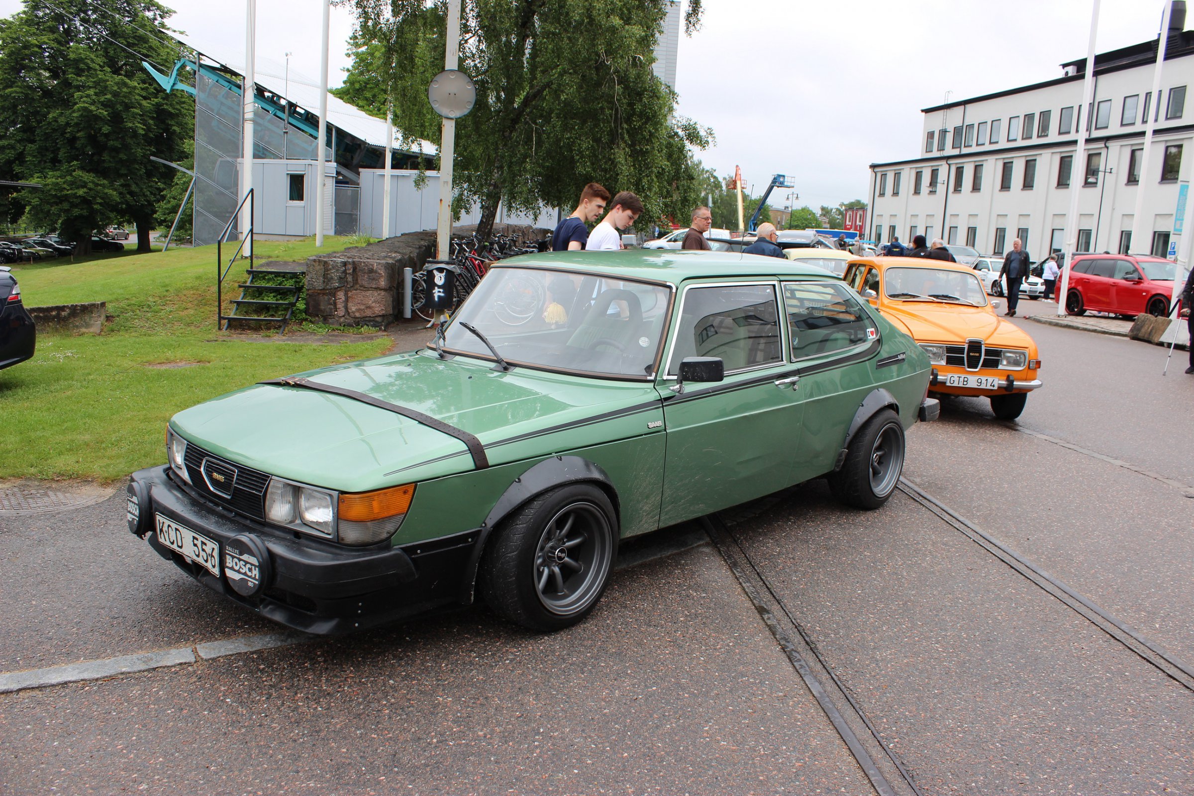

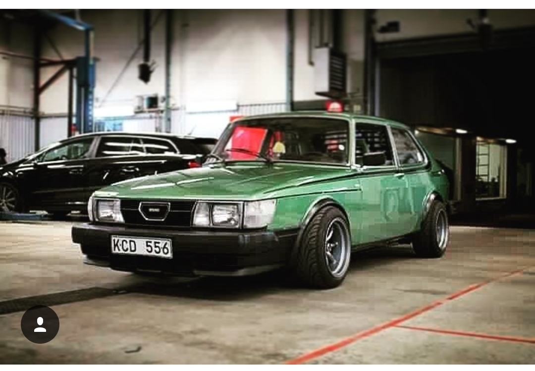

[mention=3222]Gripen.ch[/mention] Tausend Dank. Habe schon ein paar Fotos des Autos auf Instagram gesehen, aber nie auf den Besitzer gekommen :/ Habe jetzt mal die Seiten und Fotoalben durchforstet und bin auf echt viele coole Sachen gestoßen ! Die Achskonstruktion ist grenzwertig, aber die einfachste Möglichkeit für etwas Sturz. Die Verbreiterungen würden für mich aber nicht in frage kommen, möchte die Karosse von Außen so original wie möglich lassen. Lieber 7,5x17 als 9x16 :D
Die Ausstellfenster hinten finde ich cool, sind die selten bzw. schwer nachzurüsten ?

Die Verbreiterungen finde ich persönlich jetzt noch recht stimmig. Aber kann ich gut verstehen wenn man ihn da recht original lassen möchte. Durch die Verbreiterungen bekommt er schon ein recht anderes Aussehen.

Der grüne 900er gehört übrigens William Westin.
Der Spoiler sieht aus wie der aus dem Saab Sport & Rally-Katalog.

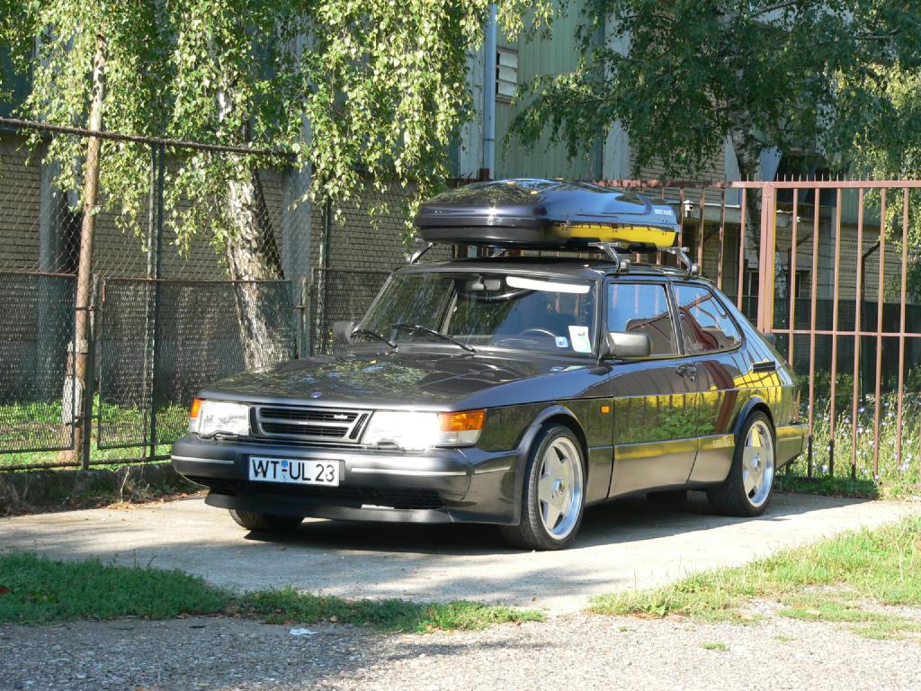

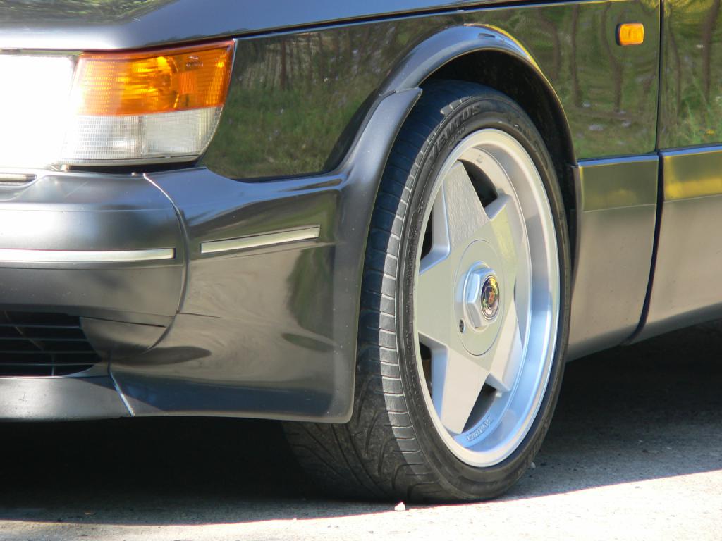

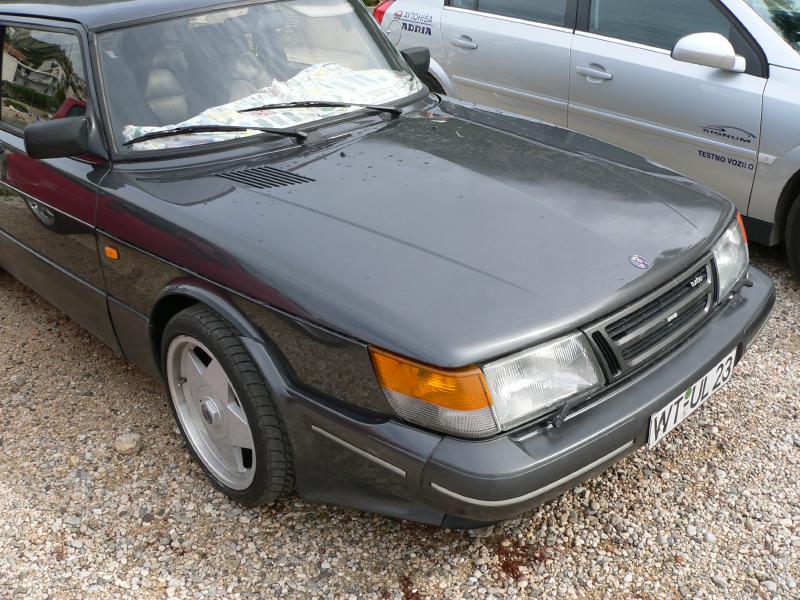

Ich hatte die Borbet A in 7,5J x 17 ET 30 mit 215 / 40 x 17 an meinem 16S incl. Koni, Schüssler-Federn und längerer Federwegsbegrenzer an der HA montiert.
Die Radlaufleisten hatte ich von den 16S Leisten, mangels Platz (Freigängigkeit), auf die schmale ursprüngliche Variante zurückgerüstet.
Rad- Reifenkombi war in den Fahrzeugpapieren eingetragen.
Der 16S hat mich leider verlassen müssen.
Die Felgen und ein Satz neuer schmaler Radlaufleistern habe ich noch liegen
Ja, das muss recht eng gewesen sein. Fahre ja (siehe #8) 205/45 auf 7,5J17 mit ebenfalls ET30.
Bei den schmalen Leisten war bei mir so 2003/04 herum schon mal die unzureichende seitliche Abdeckung moniert worden. Daher fahre ich zwar, aus selbigen Platzgründen wie bei Dir, auch keine 16S-Leisten, aber die breiten aus '92-.

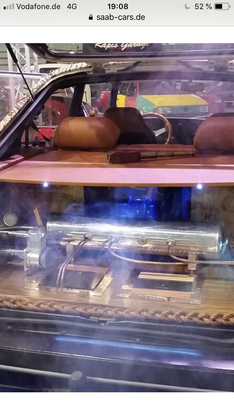

Schön auch die AHK. Damit zieht er wahrscheinlich sein Boot. Darauf deutet schon das maritime Flechtwerk und die antike Positionslampe hin
Schöne Standheizung. Wahrscheinlich eine gute DDR Sirko-Sirokko, schön poliert. :biggrin::cool::rolleyes::tongue:
Was wurde denn mit der vorderen Aero-Beplanunkung gemacht? Wurde die mit einer 1/2 Aero-Radlaufleiste „modelliert“?
Verstehe die Frage nicht ganz. Oder meinst Du das nur in Bezug auf die von onin94 verbauten schmalen Leisten?
Ansonsten schaue mal auf mein 2. Bild in #8.
Die vorderen Aero-Beplankungen, vor dem Radlauf, waren ebenfalls von Schüssler,
Artikel-Nr. WS 87007, sind aus GFK, wurden in 176 bumpergrey lackiert und sicherten genügend Radabdeckung nach vorne zu.
War damals, in 1991, notwendig um die Rad-/Reifenkombination eingetragen zu bekommen.
Die orignal 16S Leisten passten nicht zu den vorderen Schüssler-Adeckungen.
Die breiten Leisten vom 92er Modell gab es damals noch nicht.
Die originalen 16S-Leisten waren an der HA auch nicht zu gebrauchen, da die Reifen an den Befestigungen streiften.
Mit den schmalen Leisten und den längeren (35 mm) Federwegbegrenzern war dann alles okay.
Da streifte nichts mehr. Auch bei voller Zuladung nicht.
Genau. Wieso man gerade dem 'Sportmodell' weniger Platz im Radkasten läst, als seinen Brüdern, ist mir völlig unklar.
Hat bei SAAB aber offenbar Methode, da dies mit den Radlaufleisten am 9k Aero/Anni ohne schneidende Eingriffe auch weit enger wird, als bei den Standardmodellen. asdf
