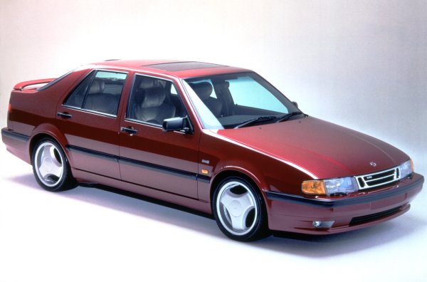

Die einzige 17"Aerofelge die ich kenne ist diese 900017AerosKopie.jpg.171f431481fea05e6cd1b7dcbead21aa.jpg
Und die wurde dem Markt vorenthalten....

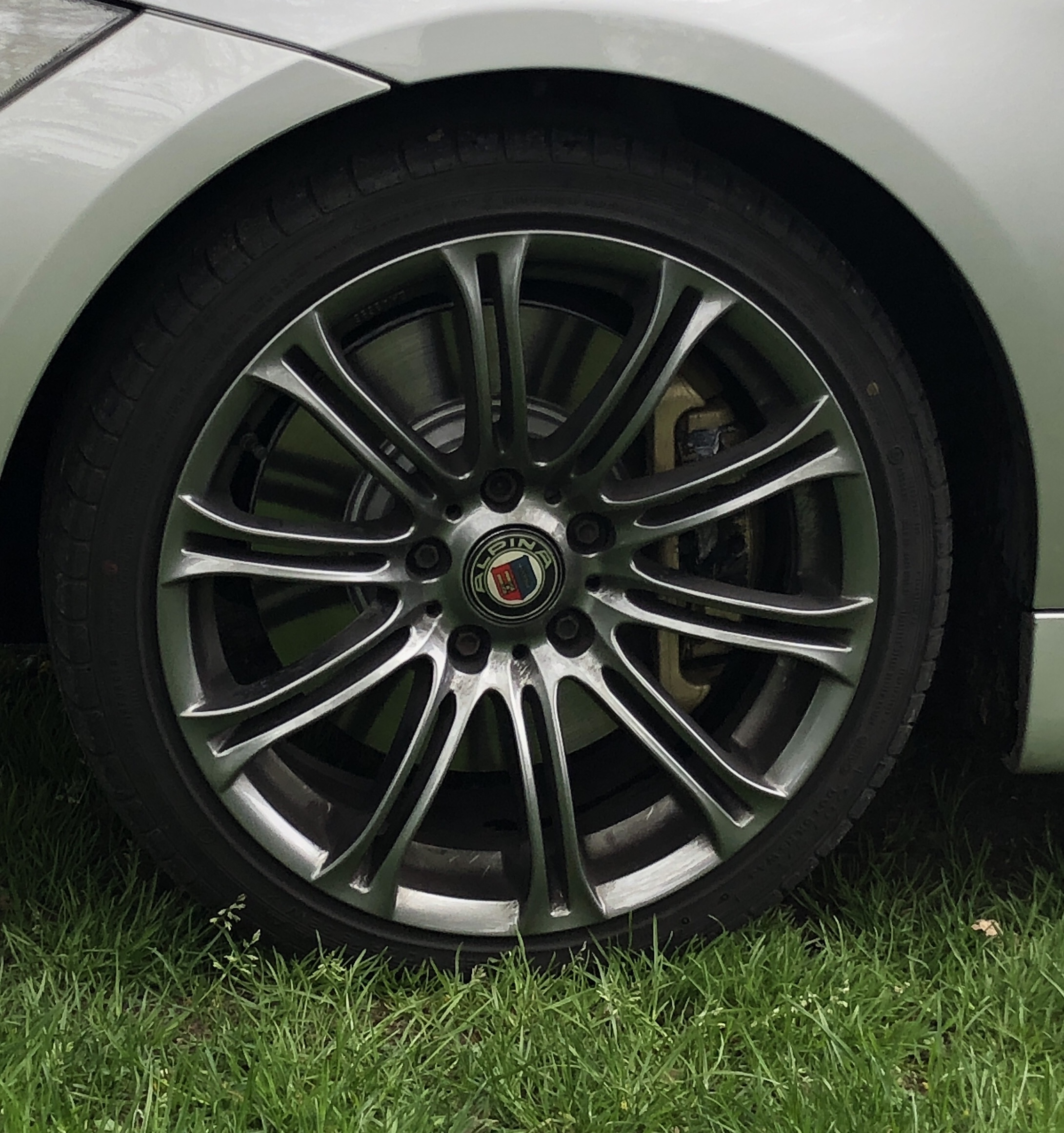

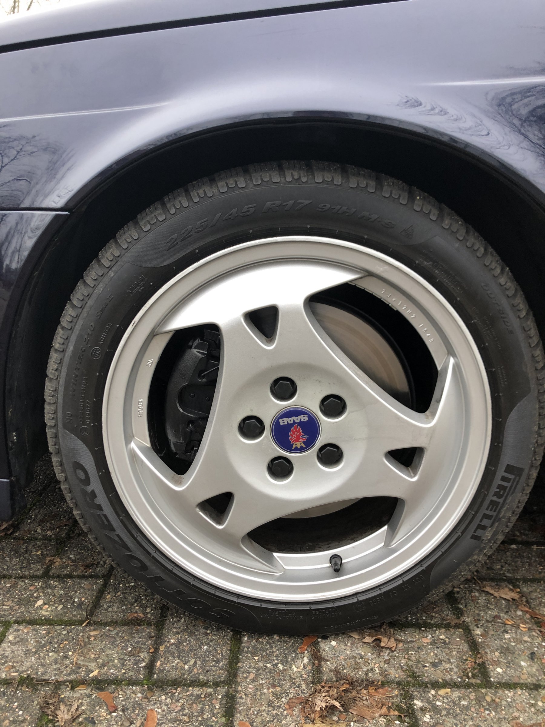

Ich muss immer auf das Verhältnis Scheibe-Felge starren. 19 Zoll - mind. 345 mm (s. S4 Felge vorn). 18 Zoll - 348 mm perfekt (E91). 17 Zoll - mind. 3xx mm. Die org. Saab Felgen decken z.T. viel ab ...sieht dann nach mehr aus. Gasparatos hatte auf seinen Rennern immer Spitzenbremsen vorne.
Der Aero oben mit 280mm und 17 Zoll hätte für meinen Geschmack „schwach gebremst“ ausgesehen - wenngleich das tolle Felgen sind. Habe mal 9000er CS mit Porsche Sätteln/Bremse vorne gesehen (TNJörg Martin ...). Das war genial. Den „Hollowwayexpress-16S“ würde/hätte ich gerne mal Live gesehen - mag das auch. !!!

Die einzige 17"Aerofelge die ich kenne ist diese [ATTACH=full]155046[/ATTACH]
Schade, steht ihm gut!

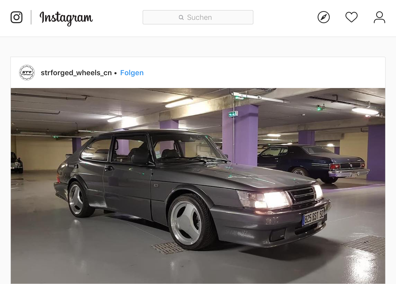

https://www.instagram.com/p/BqHEvrKF07Y/?utm_source=ig_web_button_share_sheet
Sagte ja auch nachgebaut:biggrin:

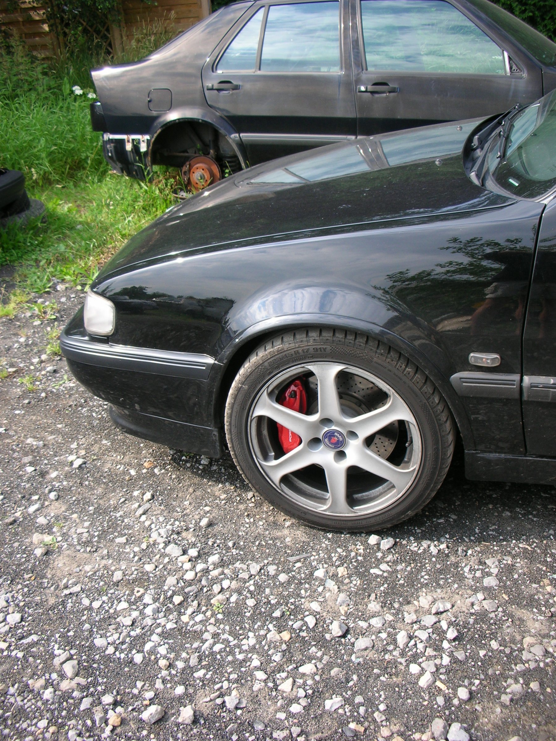

Das waren die breiten Radlaufleisten ? Die gibt es schon seit 10 Jahren nicht mehr neu, richtig ? Im Bild anbei wie übel hoch ein Saab stehen kann - der 8V T im Bild (bleibt natürlich nicht so!). Alternativ - Saab High/Dakar. Der Lackierer hat auf meinen Wunsch die Radläufe geglättet - ich dachte, ich lasse die Leisten erst mal weg. Beim 16S sind die (vom FluidFilm?) ganz wellig geworden
... Beim 16S sind die (vom FluidFilm?) ganz wellig geworden
Die werden auch ohne FluidFilm wellig.
Die von 92 -
Ja & ja.
Sind bei mir an der Semmel auch schon länger verbaut. Und das TuCab hatte als 92er ja selbst welche, bei denen ich dann durch das Kürzen glücklicherweise die zuvor schon beschädigten Bereiche entsorgen konnte.
Das Problem bei den 16S-Leisten ist der Unterbau mit den Metallschellen und Schrauben. Diese brauchen genau da Platz, wo es ohnehin eng ist.
