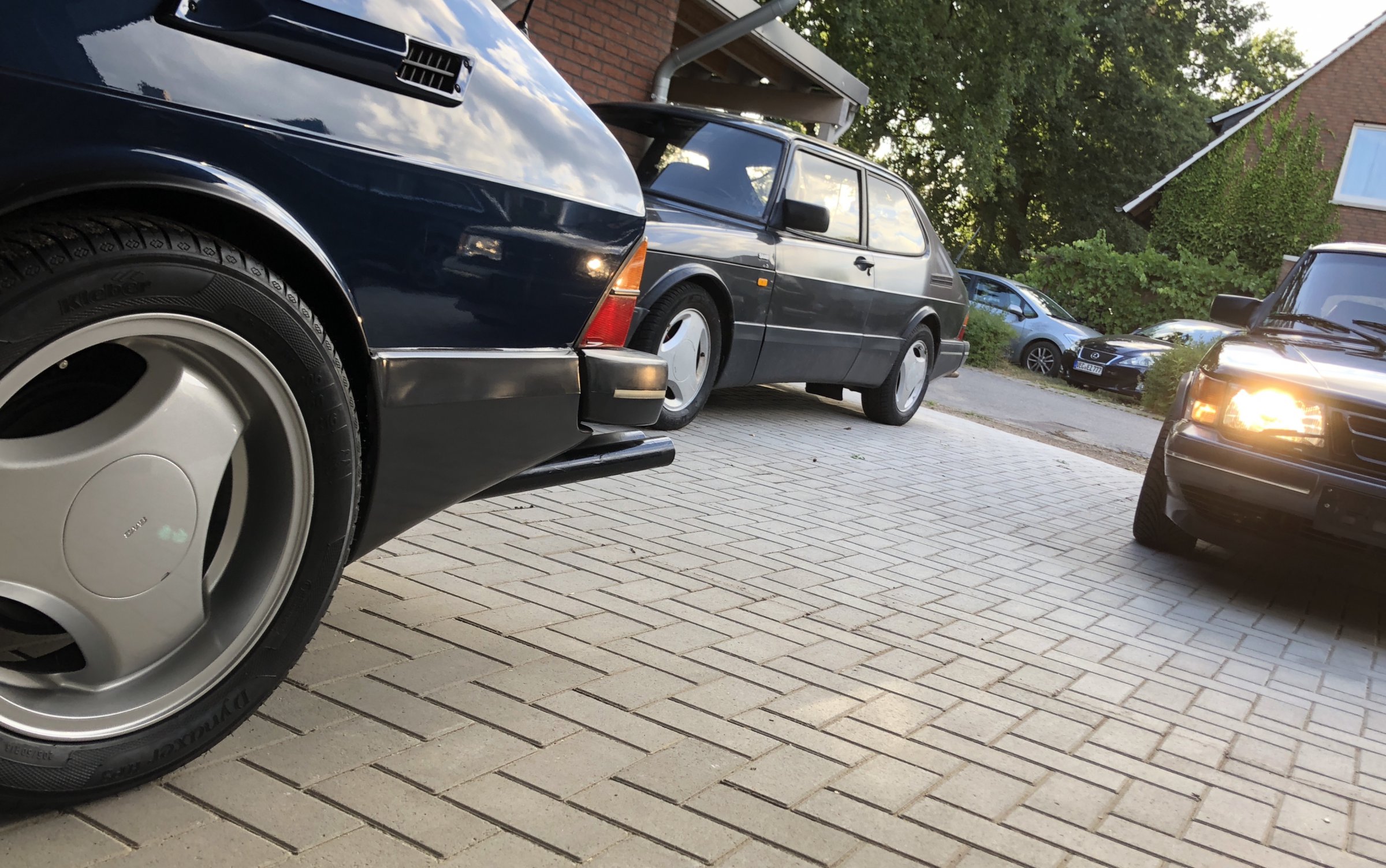

Aaalso: der 901 fährt sich (wir reden hier von Straße, nicht von Rennstrecke mit Slicks etc.!) am besten mit einem sauber eingestellten Serien-Fahrwerk und ohne Tieferlegung o.ä. mit 15" Felgen und 195er Bereifung. Nix "aber"... sieht unspektukalär aus, ist es auch. Das Ding ist jedoch so grandios konzipiert, dass man um einen 3er Slalom-Kreise fährt. Soweit dazu. Wichtig ist allerdings, die richtige Feder-Dämpferabstimmung zu finden. Da kann Gasparatos o.a. mit Erfahrung und Bezugsquellen sicherlich hilfreich sein. Aber: nix tiefer, nix härter... eher am Fahrprofil üben... Ende. Danke.
Ich finde den Lesjöfors-Tieferlegungssatz schon ziemlich an der Grenze von der Tieferlegung. Fährt sich ganz gut, hat aber schon leichte Einschränkungen, da man dabei schon ans Limit mit den Einstellmöglichkeiten kommt und z.B. mit mehr negativem Sturz leben muß als man brauchen kann. Fahrdynamisch in Kombination mit Bilstein B6 und Diff-Sperre schon eine ziemliche Fahrmaschine.
Das Saab-Original-Sportfahrwerk soll noch einen Tucken besser sein. Und wie KGB schon sagt kann man auch mit dem Serienfahrwerk fahrtechnisch kaum noch was steigern, wenn man es richtig macht.

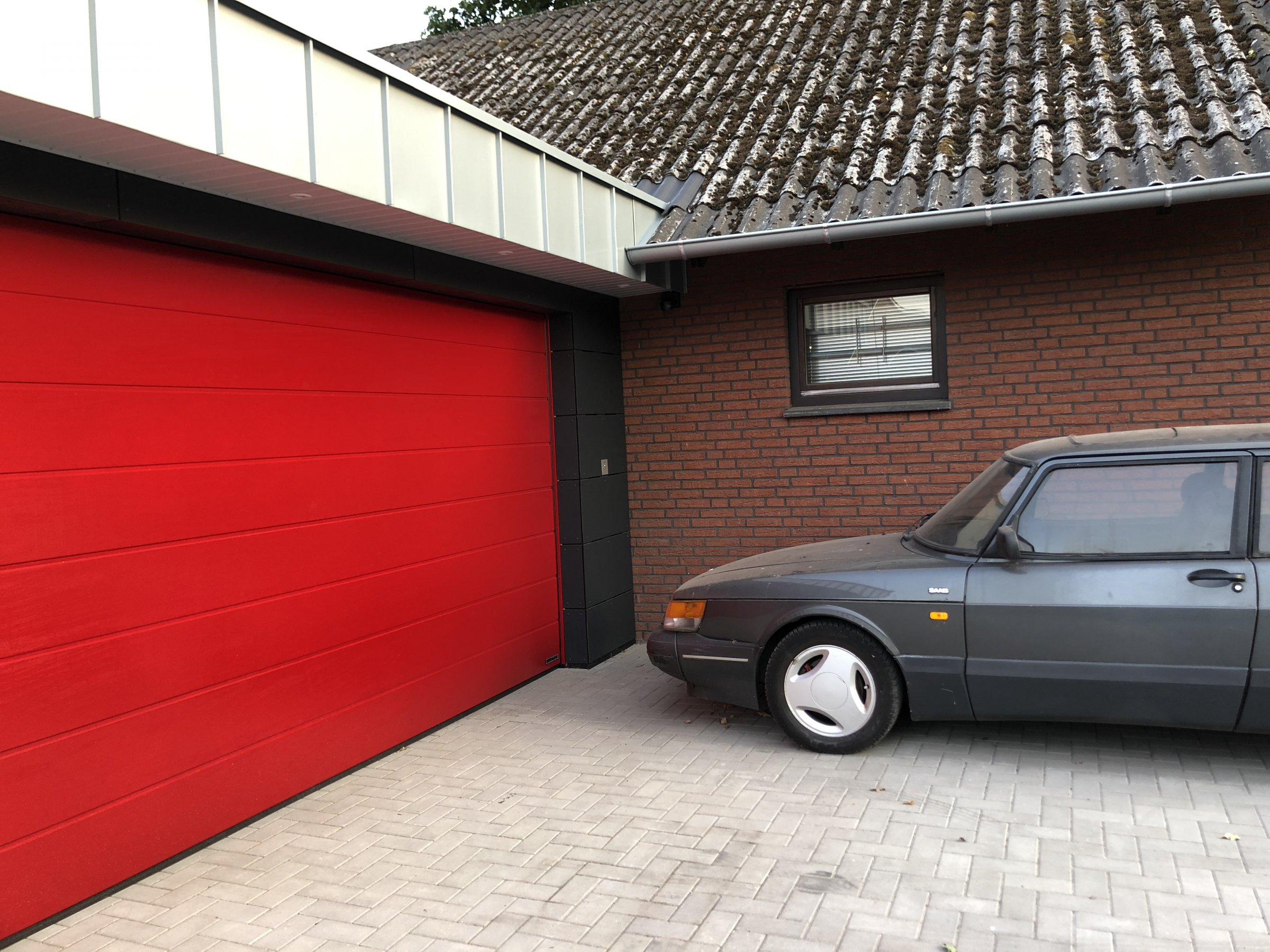

OK, Du willst die Kiste nur per Kran vom Trailer auf das Kiesbett, und von dort wieder rauf heben. Gut, dann geht sicher noch einiges.
Für die Straße hingegen sehe ich meine Semmel als die Grenze dessen an, was noch Spaß macht.
http://www.16s.de/Main/meine/Semmel/img/16050501.JPG
http://www.16s.de/Main/meine/Semmel/img/16050504.JPG
Das sind die von Erik schon erwähnten Lesjöfors mit Sachs-Dämpfern und 205/45 auf 7,5J17 mit ET30.
(sieht zumindest auf dem oberen Bild im übrigen weit höher aus, als es ist!)
Und entgegen #4 behaupte ich mal, dass ein 900er mit 15er Felgen allein schon ob der hohen Flanke immer recht schwamming, und damit weit unter dem bleibt, was das Fahrwerk selbst eigentlich kann. Ein für die Straße meines Erachtens recht komfortorientierter Kompromiss sind meines Erachtens 2005/50 (oder meinethalben auch 195er) auf den Werks-6,5J16 vom 9k, zusammen mit originalen 16S-Federn.
Alles andere, mit tieferen Federn und/oder 17ern wird dann schon, wie auch Erik schon sagte, halt zumindest als Alltagsfahrzeug grenzwertig.

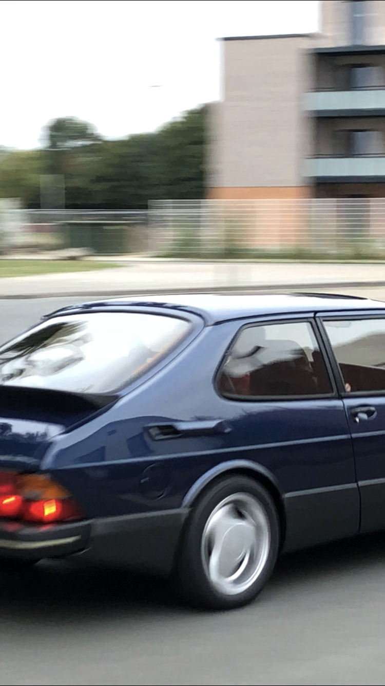

Hier die Semmel nochmal aus anderer Perspektive, geklaut von Ralph aus #323 des 2018er IntSAAB-Freds:
2018_0812_103826-_min-podest-jpg.148524
René, Klasse Bilder. Mag ich. Wenn sich „jüngere“ KFZ-Meister auch mal mit den Saab beschäftigen kann das nur gut sein. Ich spende gerne meine odoardograue (verrostete) 16S Karosse für Experimente. Der Wagen fährt sehr gut - und das Fahrwerk ist dabei irgendwann mal „tiefer“ gekommen. Das hat natürlich nichts mit AirRide zu tun.
PS: Mein blauer DI-S ist fahrbar - aber auch nur mit den schmalen Radleisten. René, ich mag die runden Scheinwerfer. Hella 3000?

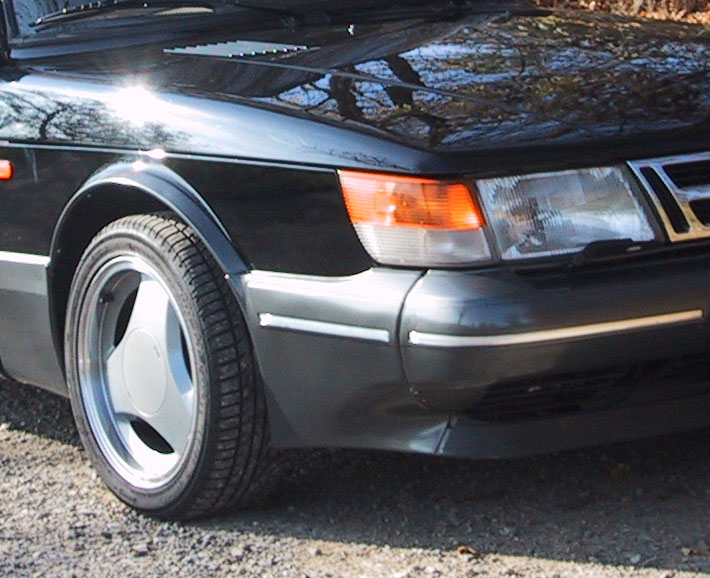

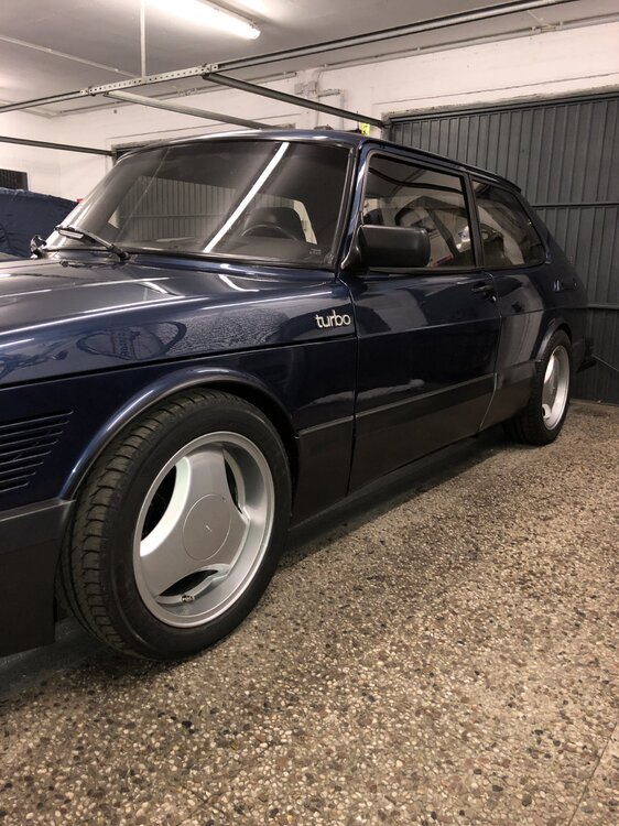

[ATTACH=full]155017[/ATTACH]
Moin Klaus. Perfekt. Hast Du 195iger drauf ?
Und die „normalen“ Radlauf-Leisten vom 16S?
Das ist richtig. Die 16" mit 195/50 fahren sich beim CC mit passenden Federn und Dämpfern deutlich agiler als die 15".
Aber das spielt bei der eingangs gestellten Frage ja keine Rolle.
Ich gehe darüber hinaus auch davon aus, dass für so einen Umbau keine Eintragung erfolgen soll.
Ja, Olaf, ich fahre 195/50 VR 16.
Die Radlaufleisten sind die originalen von 91er TU16S,
nur in bumpergrey lackiert.

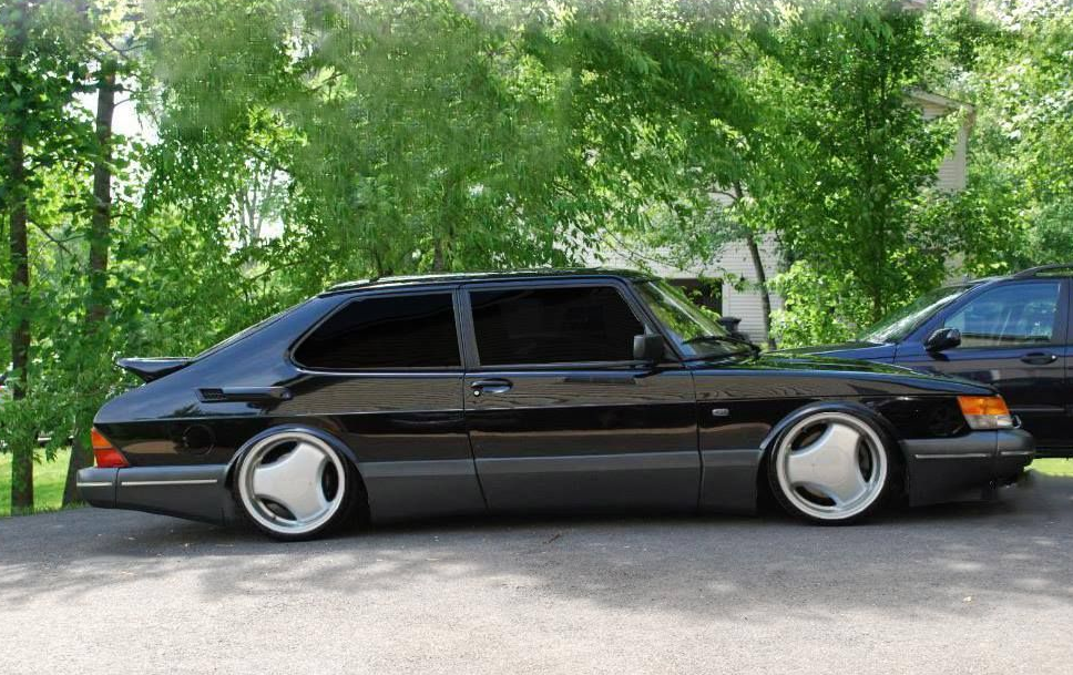

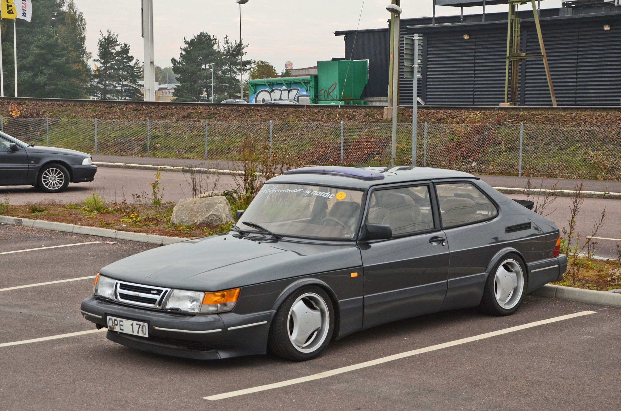

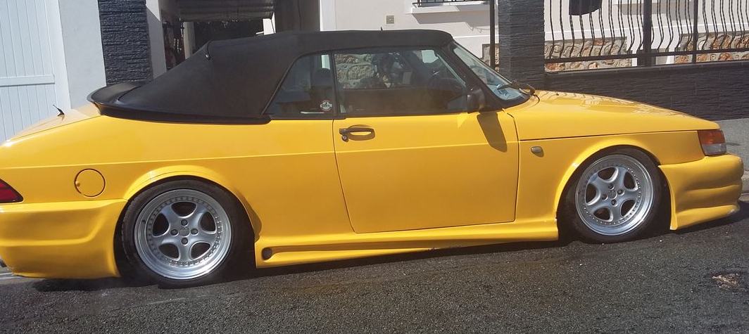

c5ee02fca66ff5eb566feb71237951ca.png.bb96dcf4d56437bcf853866e6eb8f5be.png orig.thumb.jpg.d13580522b5e69891bfb751372b8e9d4.jpg 15250107379_20ee406223_k.thumb.jpg.5e3e98a500adc2cc3c387e7201347028.jpg
Bei dem schwarzen sehen die Pellen ja geil aus und wirken schon wie 17‘er! Mega!

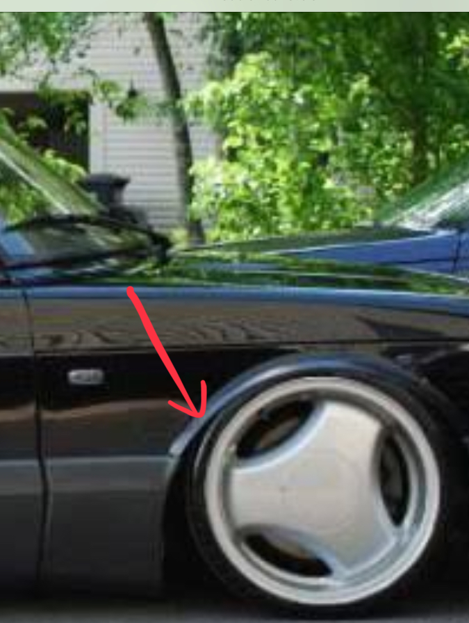

Moment! Ist der mit Foto-Shop bearbeitet? Schaut euch mal die linke Seite des Reifen vorne und hinten an. Die helle Stelle ist bei beiden identisch.
Der gelbe ist auf jeden Fall Fotogeshopt.
Das Original ist das hier.

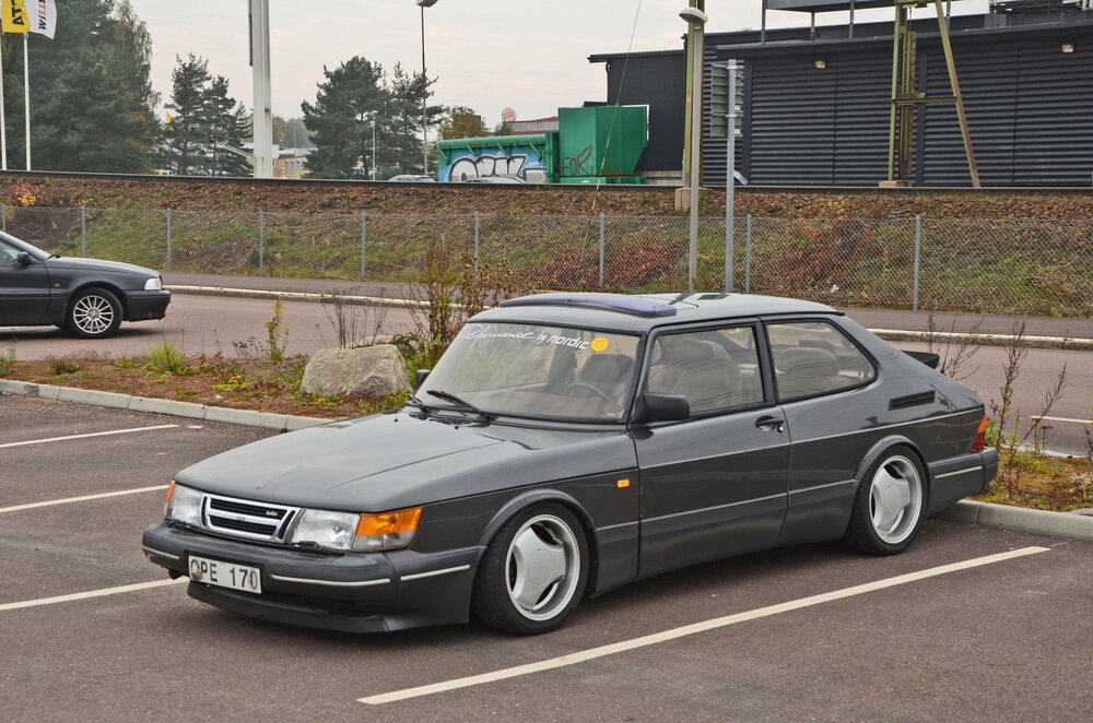

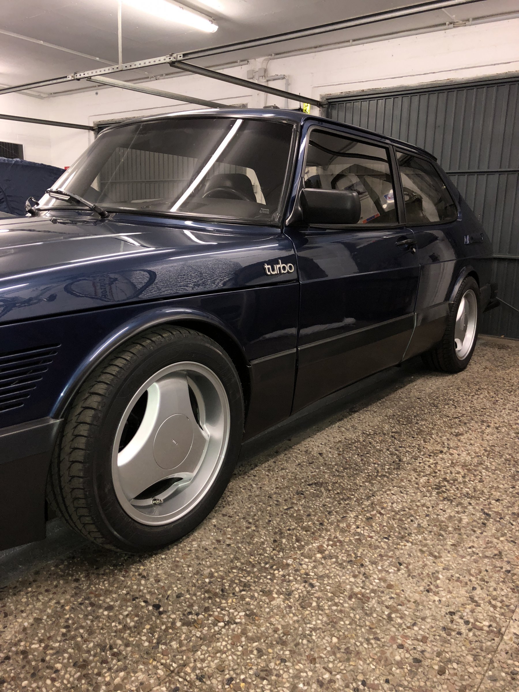

Hallo Lukas,
ich bekenne mich als Fan tiefer Saabs und bin lange Zeit mit dem auf dem Bild zu sehenden Saab gefahren.
Im Gegensatz zu den meisten anderen üblicherweise tiefergelegten Fahrzeugen besitzt der Saab 901 für eine größere Tieferlegung sehr "undankbar" ausgeformte Radkästen. Das bedeutet, dass bei einer merklich über die üblichen 40 mm hinausgehenden Tieferlegung der Federweg arg beschränkt werden muss, damit nichts schleift.
Bei meinem Saab fuhr ich Felgen in der Dimension 7,5x19 ET37 mit Reifen in der Größe 215-35-19, ohne Adapter bzw. Spurplatten. Die kürzeren Federn für die Tieferlegung hat die Fa. Federn-Rüter in Dortmund in Anlehnung an die Lesjeförs.Federn hergestellt. Es wurden Stoßdämpfer Bilstein B6 und vorn und hinten modifizierte Federwegbegrenzer verwendet. So wie auf dem Bild zu sehen, hat zwar an dem Auto nichts geschliffen aber im Grunde auch nichts mehr großartig gefedert.
Klar, sonst wäen die 16" ja keine 18"+
Kann sein, auf Instagram gibt es aber irgendwo welche mit nachgebauten 17“ Felgen.
