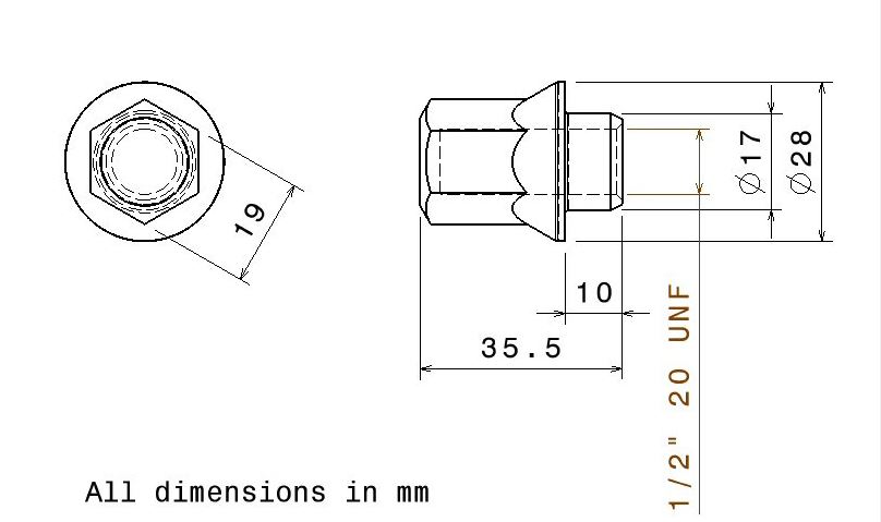

Online habe ich außerdem noch eine technische Zeichnung der Mutter gefunden. Die Maße stimmen bis auf den Schaftdurchmesser (17mm in der technischen Zeichnung und 17,2 mm im oben genannten Thread) überein. Ein Screenshot der Zeichnung habe ich angehängt, das Original ist hier zu finden.

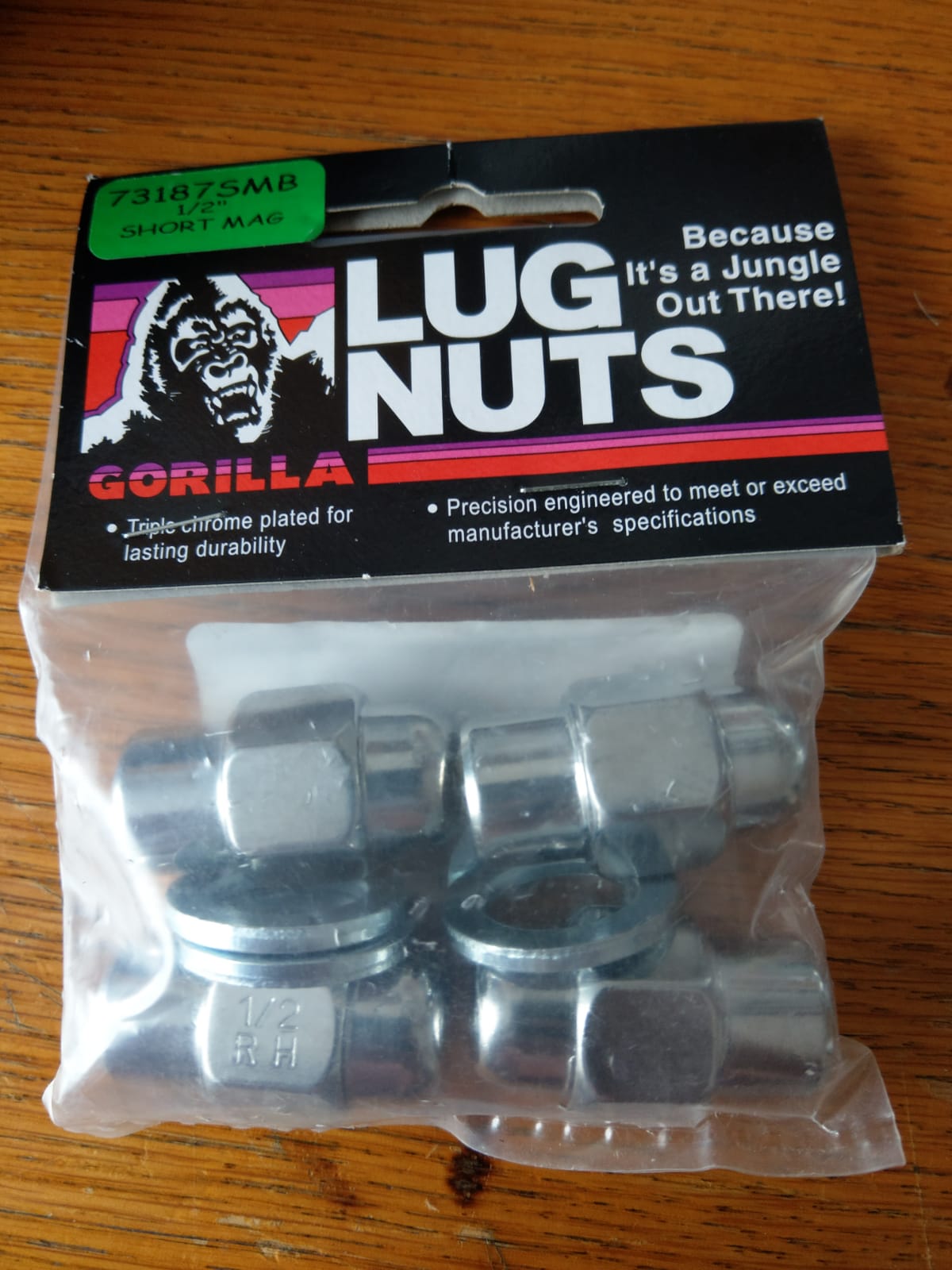

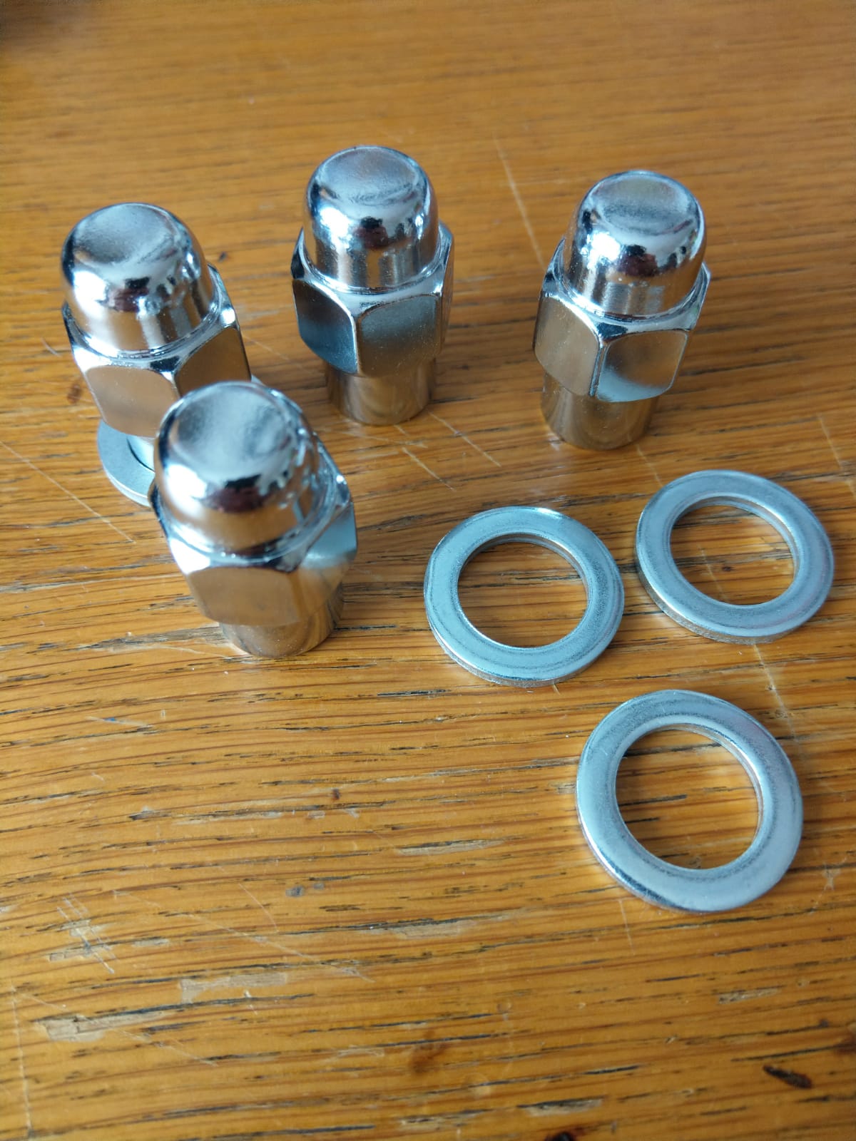

Nach langer online suche bin ich dann auf folgende Muttern gestoßen, die von den Maßen her nahezu passen müssten: Gorilla Short Mag Lug Nut. Auf der Seite ganz unten links sind die Muttern zu finden.
Sie haben einen 3/4" Kopf, einen Schaft mit 0,685" (~17,344mm, hier habe ich etwas Sorge, ob sie passen) Durchmesser und einer Länge von 0,5" (~12,7mm). Zusätzlich wird noch eine Unterlegscheibe benötigt, diese hat einen Außendurchmesser von 1,062" (~26,97 mm). Die dicke der Scheibe konnte ich leider nicht finden, dass sie wesentlich dünner als 2mm sind glaube ich aber nicht. Mit Unterlegscheibe sollte die Schaftlänge also näherungsweise 10 mm betragen.
Bei Amazon.com sind 4 Muttern mit Scheibe für 7,05$ zzgl. Versand zu bekommen. Inklusive Versand und Zoll habe ich für 4 Sets 42$ bezahlt, pro Mutter also ~2,60$.
Ob die Muttern passen oder nicht, wird sich dann in ca. 2 Wochen zeigen, wenn sie bei mir ankommen. Ich werde berichten. Den Thread habe ich erstellt, um die von mir gesammelten Informationen einmal zusammenzutragen und für andere, die vor dem selben Problem stehen die Lösungsfindung etwas zu vereinfachen. :)

Wenn die 17,2 mm eine Art Passung sind, werden die zu gross im Durchmesser sein, aber das wirst Du ja direkt sehen....
Ich habe an meinen Felgen nachgemessen und Werte zwischen 17,3 mm und 17,45 mm gemessen. Da die Toleranzen so groß sind, glaube ich nicht, dass es eine Passung ist. Da es sich in jedem Fall um eine Spielpassung handeln müsste, und die von totoking im verlinkten Thread 17,21mm haben hoffe ich, dass sie trotzdem passen. Wenn nicht bleibt immer noch die Möglichkeit die Muttern abzudrehen oder die Felgen aufzureiben.
Na dann könnte es gut gehen, bzw minimales Feilen an der Bohrung es passend machen...

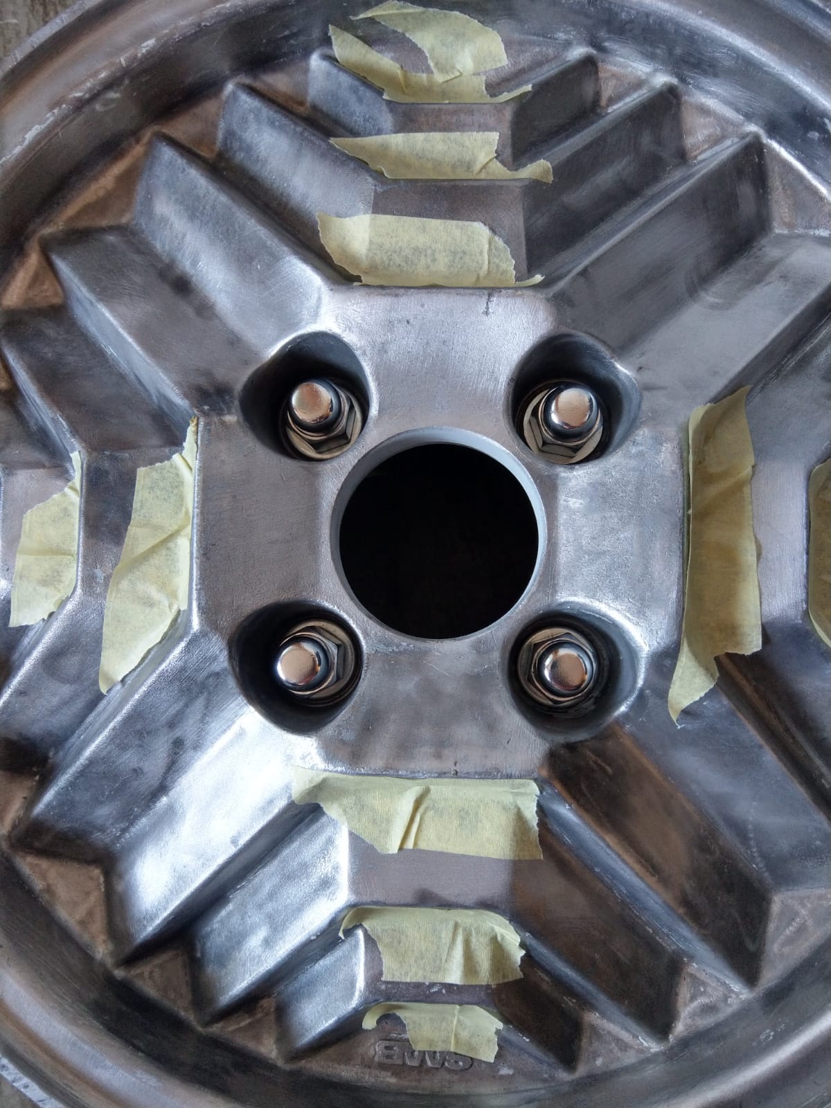

Kurzes Update, die Muttern kamen heute an und passen perfekt. Der Durchmesser des Schafts beträgt, gemessen mit dem Messschieber, 17,28mm.
Jetzt kann ich endlich die Lackierung der Felgen fertig machen und mich auf den Sommer freuen.

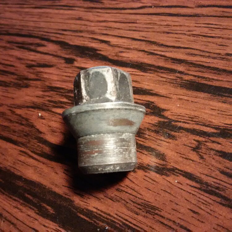

Da ich meine Incas gerne ans Cabrio (ja!) schrauben würde, noch eine Frage zu den Muttern:
Vor langer Zeit hat mir ein freundlicher Mensch aus diesem Forum eine Mutti mit defektem Gewinde als Vorlage geschickt.
So sieht sie aus:
Dieser konische Bund --> gab es 2 verschiedene Inca-Felgen? Ich meine dazu mal irgendwas gelesen zu haben?
Moin,
das sind zumindest nicht die Muttern, die an meinen 78er 99 mit Incas gehören. Bei mir sind das die typischen Flachkopfmuttern. Aufschluss darüber, was du hast, gibt ein Blick auf die Felge.
Schöne Grüße Sirko
Inkas ans Cabrio???? Meines wissens gab es nie Inkas mit dem neuen Lochkreis... Außer natürlich Dein Cabrio ist ein sehr frühes Modell noch mit Handbremse vorne...
Yes it is :listen: :wink:
Bearbeitet von turbo_forever
Na dann - die Inkas schauen auf dem schwarzen Cabrio sicher spitze aus!
Wie auch schon an anderer Stelle geschrieben: die Inkas/Incas gab es nie mit konischen Bohrungen. Super-Incas schon eine Weile...
Muss ich dir Recht geben - Fotorecherche meiner Incas besagt: sind nicht konisch...ich suche jetzt also auch einen Satz Muttern :rolleyes: :bawling:
