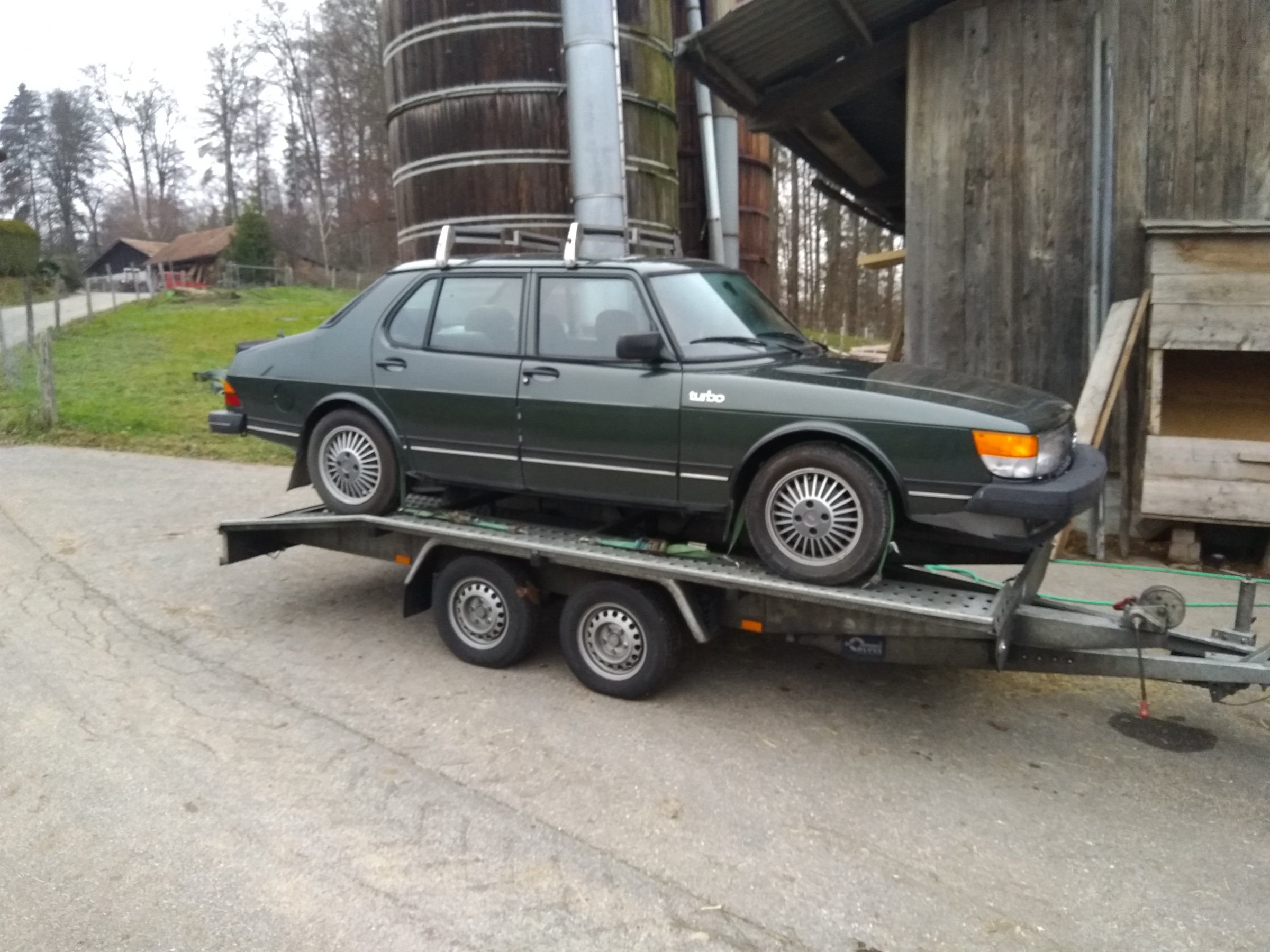

Hier möchte ich mein neuestes Projekt mit euch teilen, ich habe den Patienten vor kurzem aus der Schweiz importiert. Es handelt sich um einen frühen 900 Turbo mit seltener Farbkombination welche ein wesentliches Kaufkriterium war.
Eckdaten zum Fahrzeug:
B201 Turbo
Laufleistung beim Kauf 99000Km
Letzter Serviceeintrag 2007 bei 96k Km
Baujahr 12/81

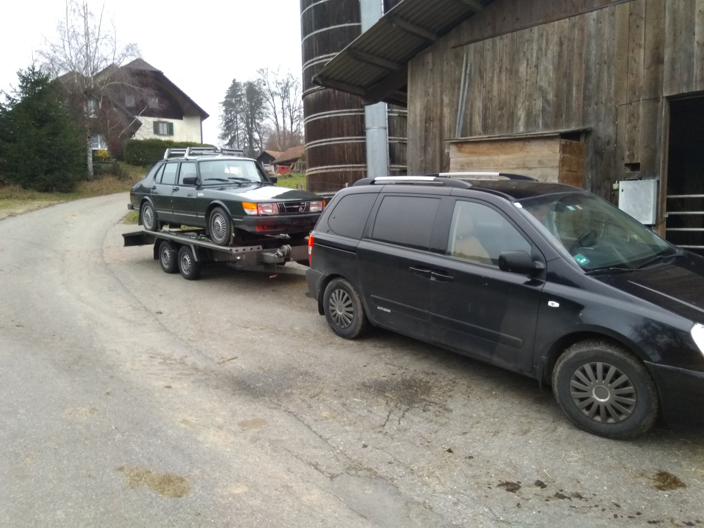

Letzt Woche habe ich eine umfangreiche Teile Bestellung aufgegeben, sobald diese eintreffen kann es dann richtig losgehen. Bis dahin muss ich euch mit Bildern vom Heimtransport vertrösten.

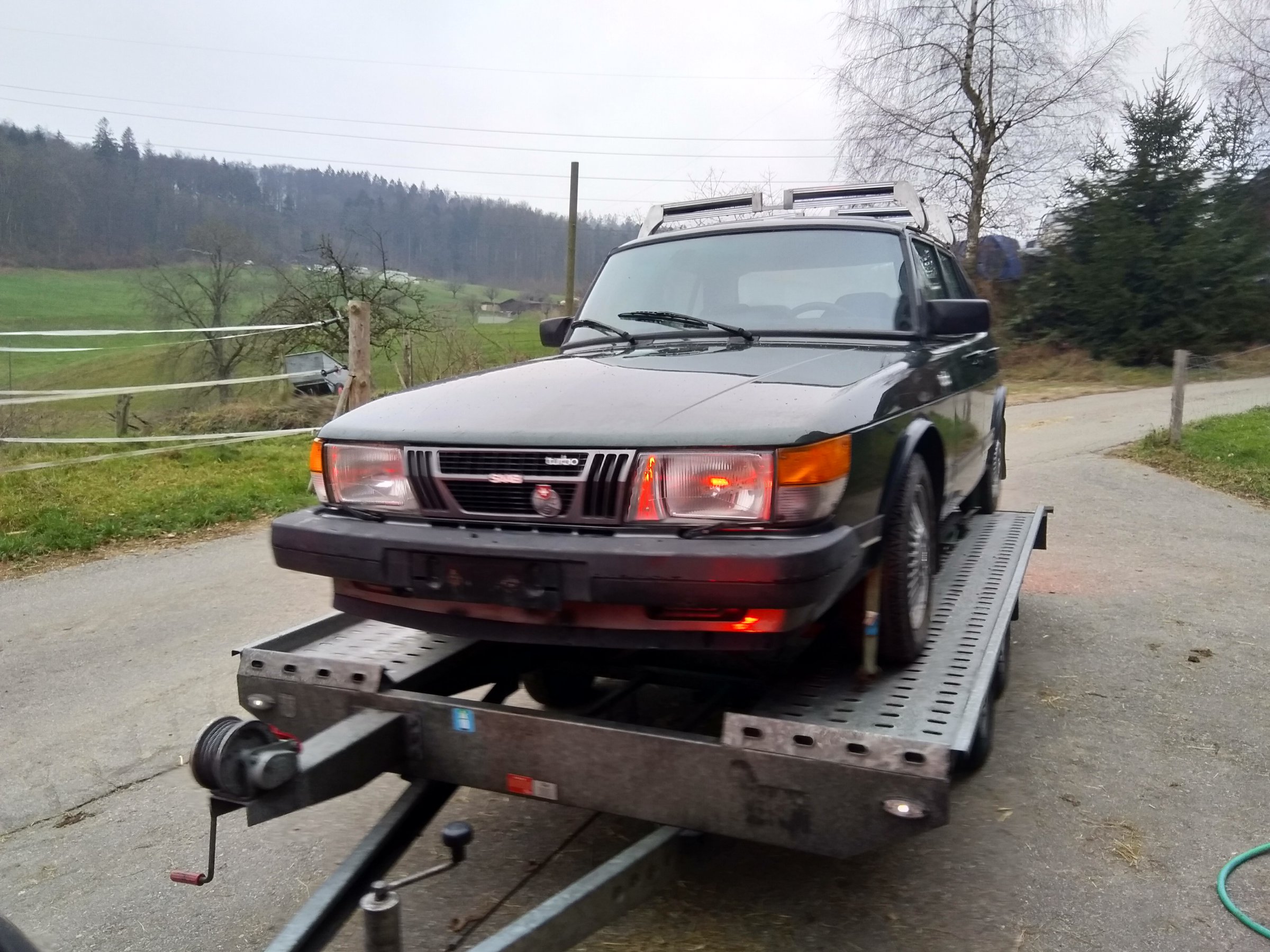

Klasse! Ich mag diese Farbe für den Sedan sehr gerne. Die Bilder sehen doch erstmal sehr vielversprechend aus. Scheint ziemlich rostarm zu sein. Und sogar mit Skiträgern....:smile:
Schönes Projekt. Viel Spaß dabei und damit. Und bitte die Felgen belassen. Sedan mit TRX ist einfach stilecht! Motorhaube ist aber nicht original?

Wieso sollte die Haube nicht Original sein? Die doppelten Lüftungsschlitze gab es nur bei den ersten MY mit B20TU-Motoren.
(und ja: Das Haubenlogo kam erst viiel später:smile:)

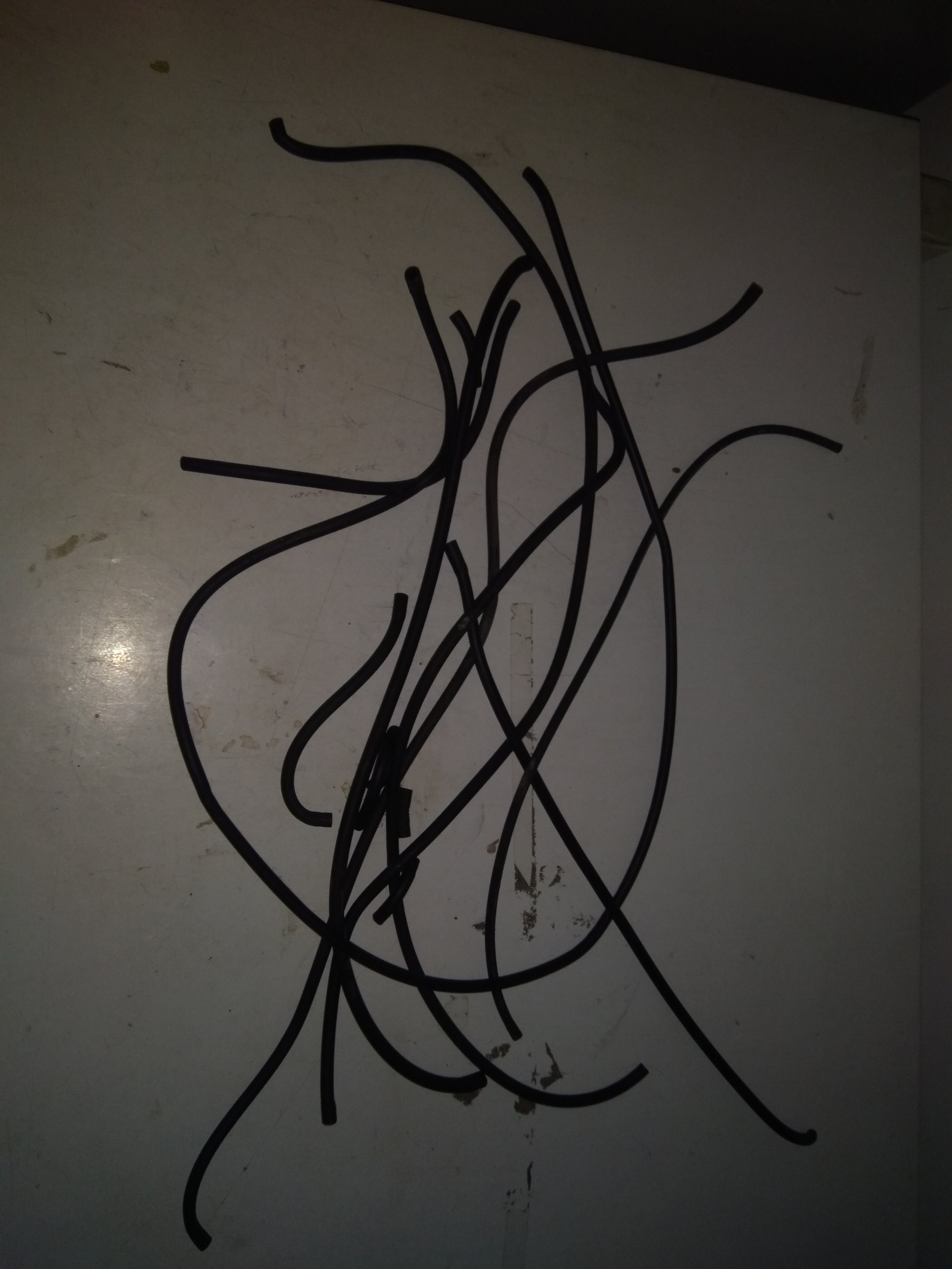

Als erstes habe ich bereits alle Unterdruckschläuche gewechselt insgesamt ca. 6,5m anbei ein Beweisfoto von den Alten.
Die og. Teile dürften alle kompatibel sein, nur bei den Einspritzdüsen bin ich nicht sicher, aber da steht ja eine Nummer drauf.
Was sehe ich auf den Fotos nicht? Schlitze rechts und links? 8 Schlitze rechts sind wohl normal. Haubenlogo kam erst MJ85.
