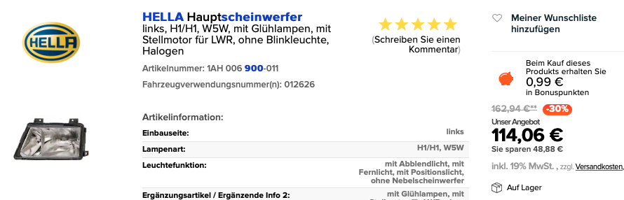

...Die Hella SW für > 200 €/St fand ich da schon etwas happig.
Wo gibt es den beide Hellas denn noch?
Rechts gibts noch
Links Ausverkauft..
Rechts gibts noch
Links Ausverkauft..
Eben, also unverändert keine Alternative zur China-(oder Taiwan?)Ware.

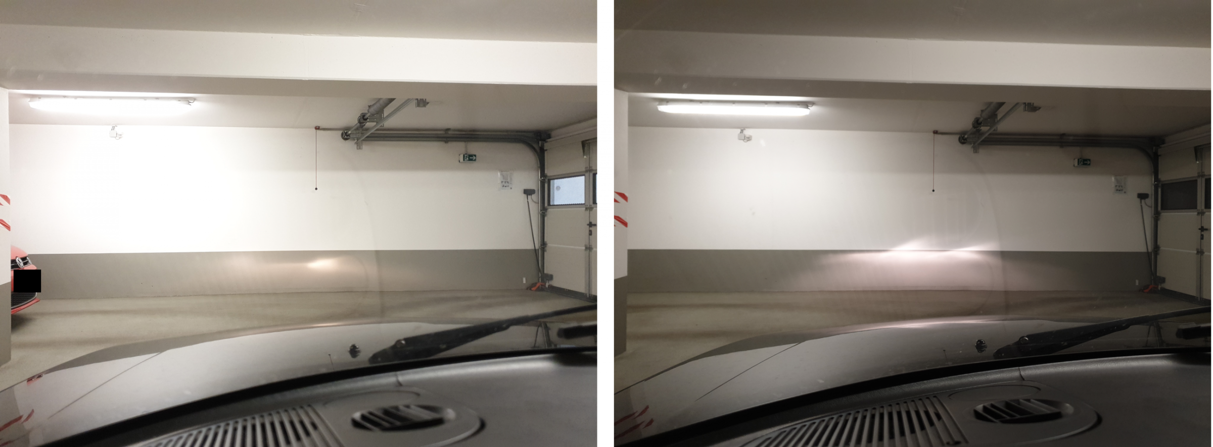

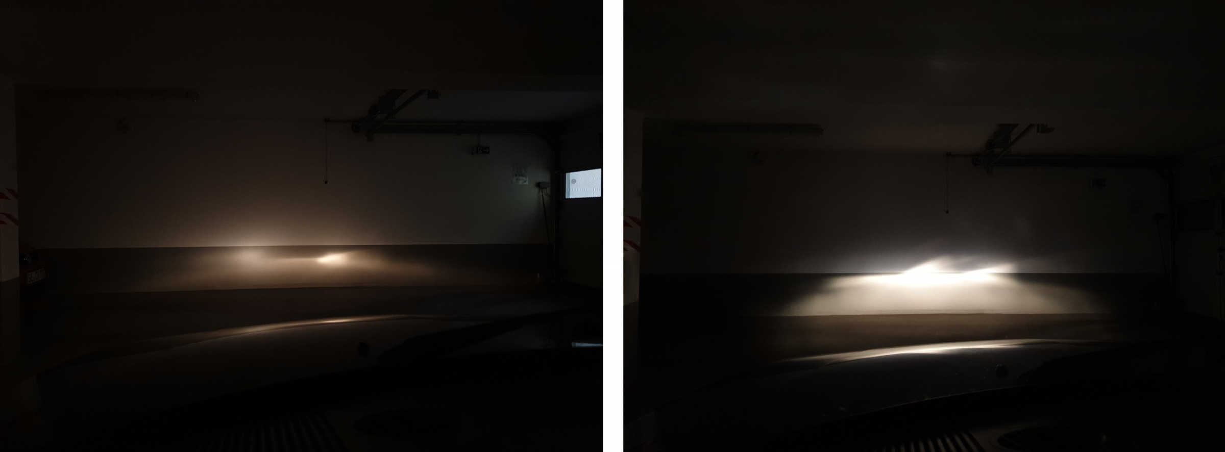

H4 Birnen verschleißen auch, zudem gibt es in der Ausführung starke Unterschiede. Ich gebe offen zu, dass ich für unsere H4 und H7 Scheinwerfer 10er Packs aus Fernost kaufe, 10 EUR für 10 Stück. Die gibt es in Ausführungen, die "ultrawhite" sind. Ich persönlich finde: Das ist wirklich extrem gutes Licht!
....... und die Leuchtmittel, mal ganz davon abgesehen dass es deutliche Qualitätsunterschiede gibt, lassen nach.
Allerdings! In meinen vor ca. 2-3 Jahren komplett neu gemachten SW fahre ich die H4 X-tremeVision (+angeblich130% mehr Licht) von Philips. Mittlerweile deutlich über der angegebenen Mindestlebensdauer. Tatsächlich eine Wohltat in der Nacht - ohne Blendung des Gegenverkehrs trotz Depo-Streuscheibe. Zwei komplette neue Hellas li+re habe ich auch noch. Aber die kann ich mir aufsparen, da, wie Klaus schon sagte, die Aftermarkets ordentlich sind. Schwedenteile schreibt nun aber, der Hersteller (Depo?) stelle die nicht mehr her... ?

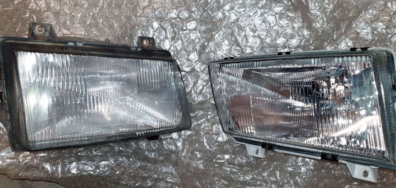

Die chinesischen Nachfertigungen vin DJ Auto sind gut soweit. In meinem Daily sind die seit ca 3 jahren drin und das Einzige Manko ist, dass die Clipse, die die Scheine halten anfangen zu rosten (auch Winterbetrieb). So passen die gut und geben ein gutes Licht/ Streubild. Jeder kenner sieht aber fast sofort, dass es keine Originalen sind.
Die Nebelscheinwerfer waren nur testweise dran...
