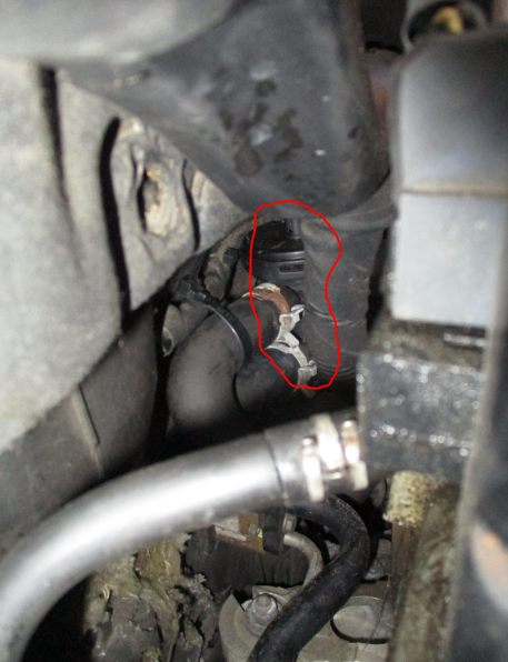

Von rechts seitlich hinter dem Motor entlang fotografiert - von dort kommt man auch ganz gut zum Arbeiten an - mit der anderen Hand links am Motor vorbei nach hinten, nachdem dort ein paar störende Schläuche weggenommen sind, dann geht's besser als erwartet.
Sehr hilfreich sind solche fixierbaren Zangen für die Feder-Schlauchschellen:

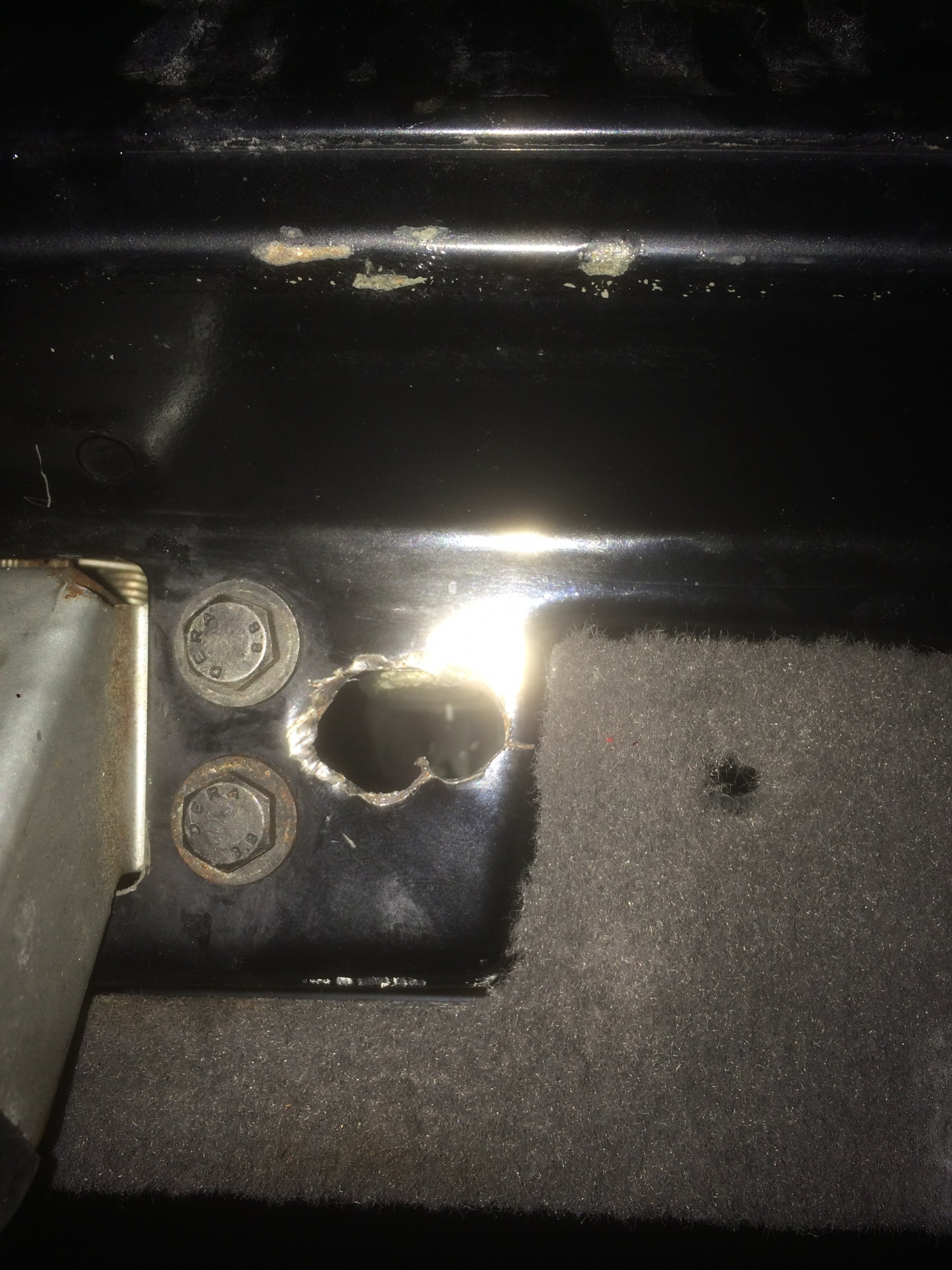

Rost: erst nach dem Kauf fiel mir auf, dass an der Heckklappe neben dem Schloss ein ca. 1€ großes Stück Blech fehlt, wahrscheinlich war da mal Rost. Wurde ganz pragmatisch einfach entfernt. Ich schicke mal alsbald ein Bild nach... vielleicht war mal die Stoßstange runter für PDC-Reparatur o.Ä. und rieb nach Wiedereinbau an der Stelle an der Heckklappe, sodass Rost entstand.

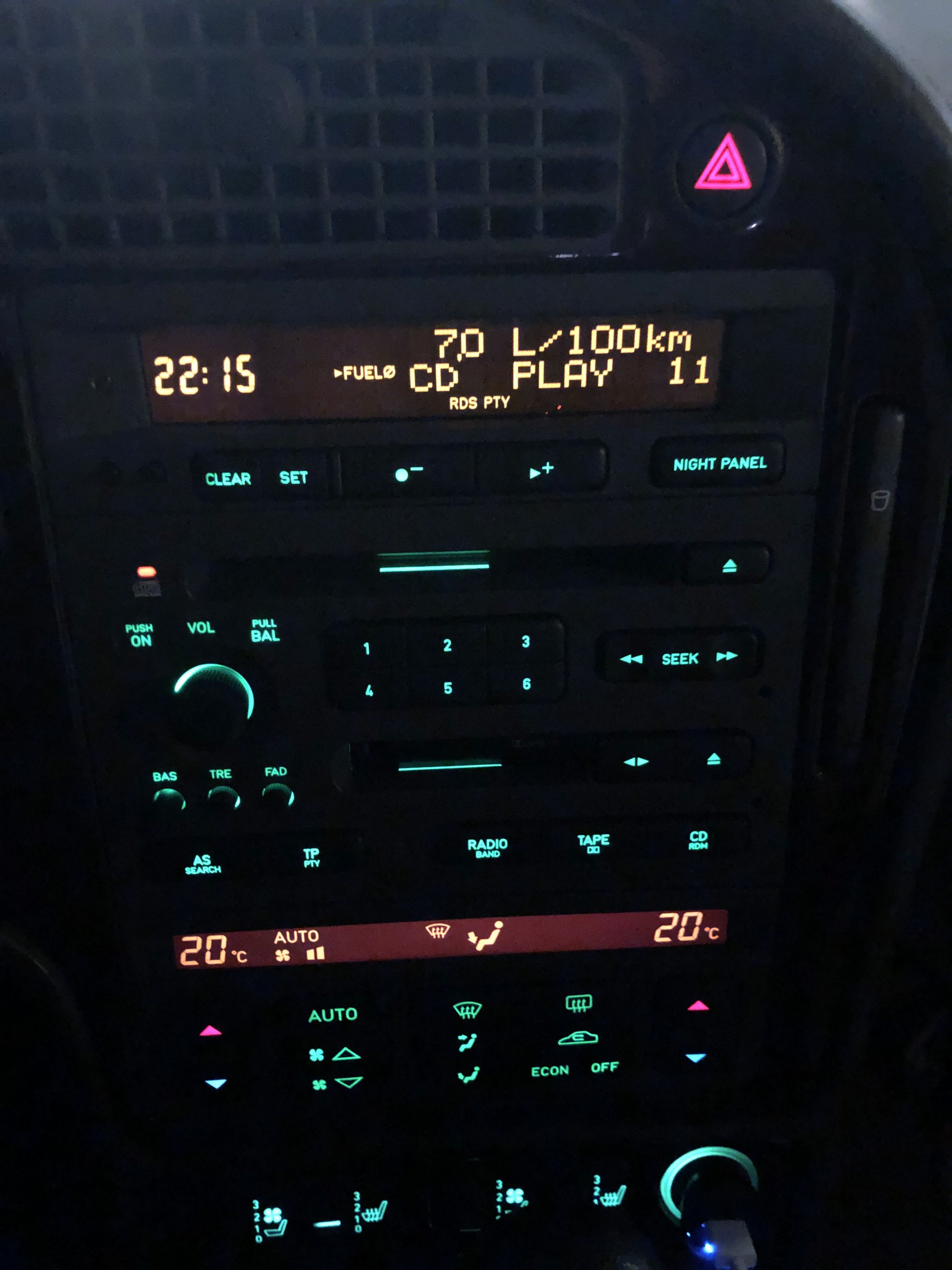

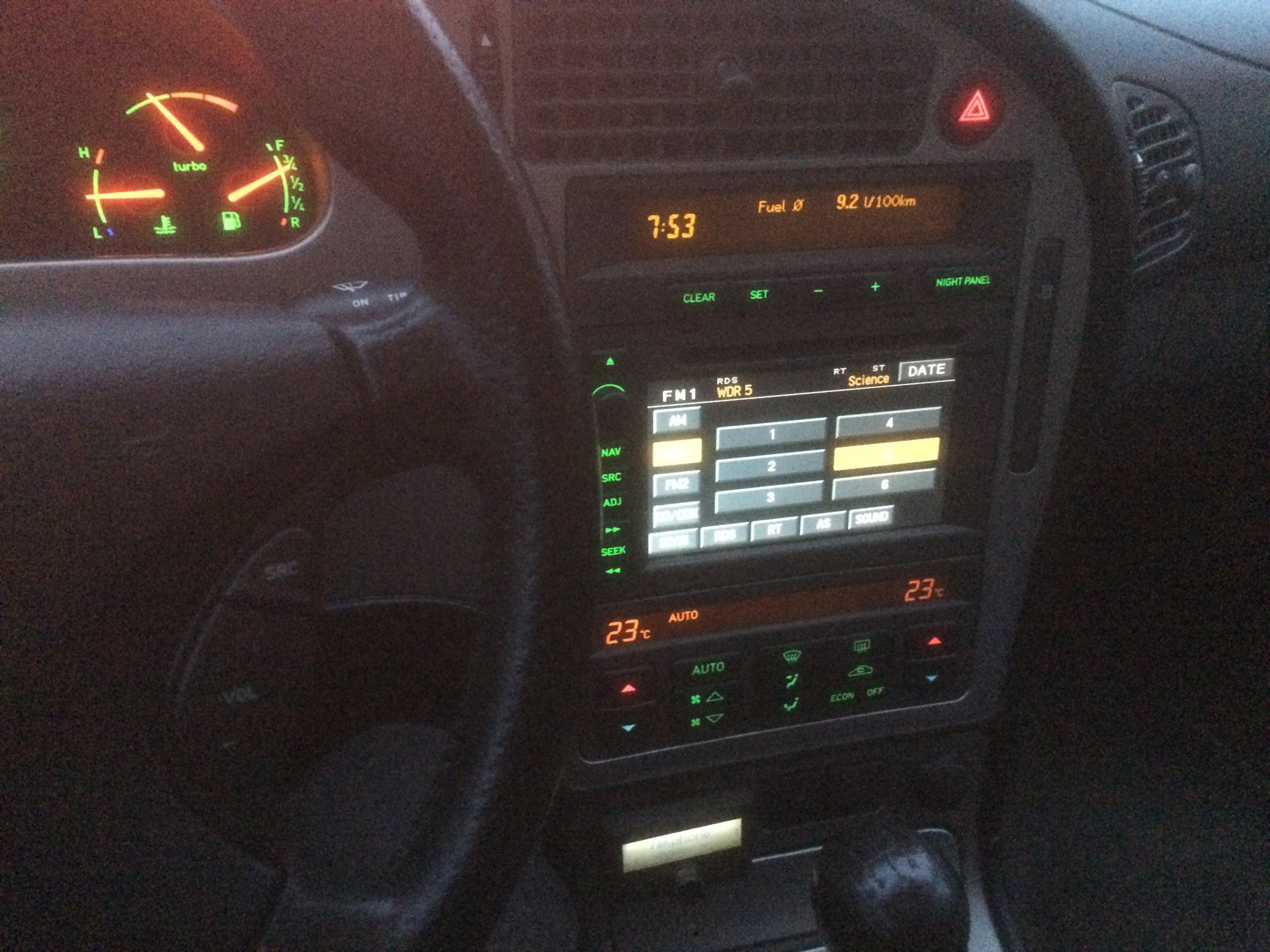

Hänge mal ein Bild der Mittelkonsole von heute Morgen an. Welches Baujahr hat deiner? Habe ein leicht anderes SID-Display, sah ich.

Das Loch sieht ja fast so aus, als hätte da jemand versucht, das Schloss auszubohren... :confused:
An der Stelle? Ist das nicht rechts am Längsträger? Diletantische Idee einen Durchgang für den Elektrosatz einer AHK zu schaffen? Sieht rostfrei aus, muss also recht frisch sein?
Längsträger??
Ich glaube Du bist da gedanklich falsch.
Das ist an der Unterseite der Heckklappe rechts neben dem Schloss.
Ohne die Heckklappe zu öffnen kommt man da auch nicht ran, also Schloss ausbohren macht auch irgendwie keinen Sinn.
Längsträger??

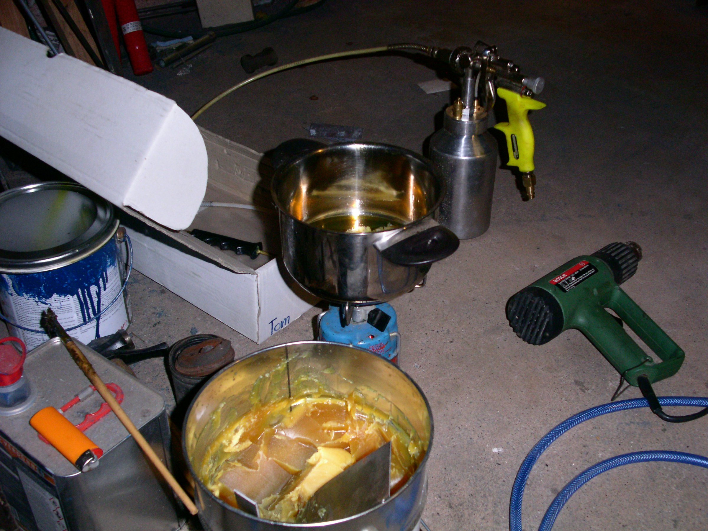

Darf ich fragen, mit welcher Methode du es wo überall aufträgst?
Dazu habe ich mir eine Druckbecherpistole vom Korrosionsschutzdepot gekauft. https://www.korrosionsschutz-depot.de/werkzeuge/druckluftwerkzeuge/druckbecherpistolen/druckbecherpistolen-set-ksd-tom Möglicherweise gibt es woanders günstigere. Nur muss ich sagen, dass ich mit dieser gut zurecht komme und sie einwandfrei funktioniert. Den Schlauch wärme ich mit einem alten Haarfön (Heißluftfön ist zu stark!) und einem Stahlrohr vor. Das Fett erhitze ich in einem alten Topf auf einem Campingkocher. Schön ist die Arbeit sicherlich nicht, aber durchaus wirkungsvoll...
Habe leider nur dieses, etwas chaotisches Bild. Der Heißluftfön ist, wie gesagt, mit äußerster Vorsicht zu benutzten. Beim Vorwärmen der zu behandelnden Blechpartien oder zum Verteilen des Fetts leistet er allerdings sehr gute Dienste!
