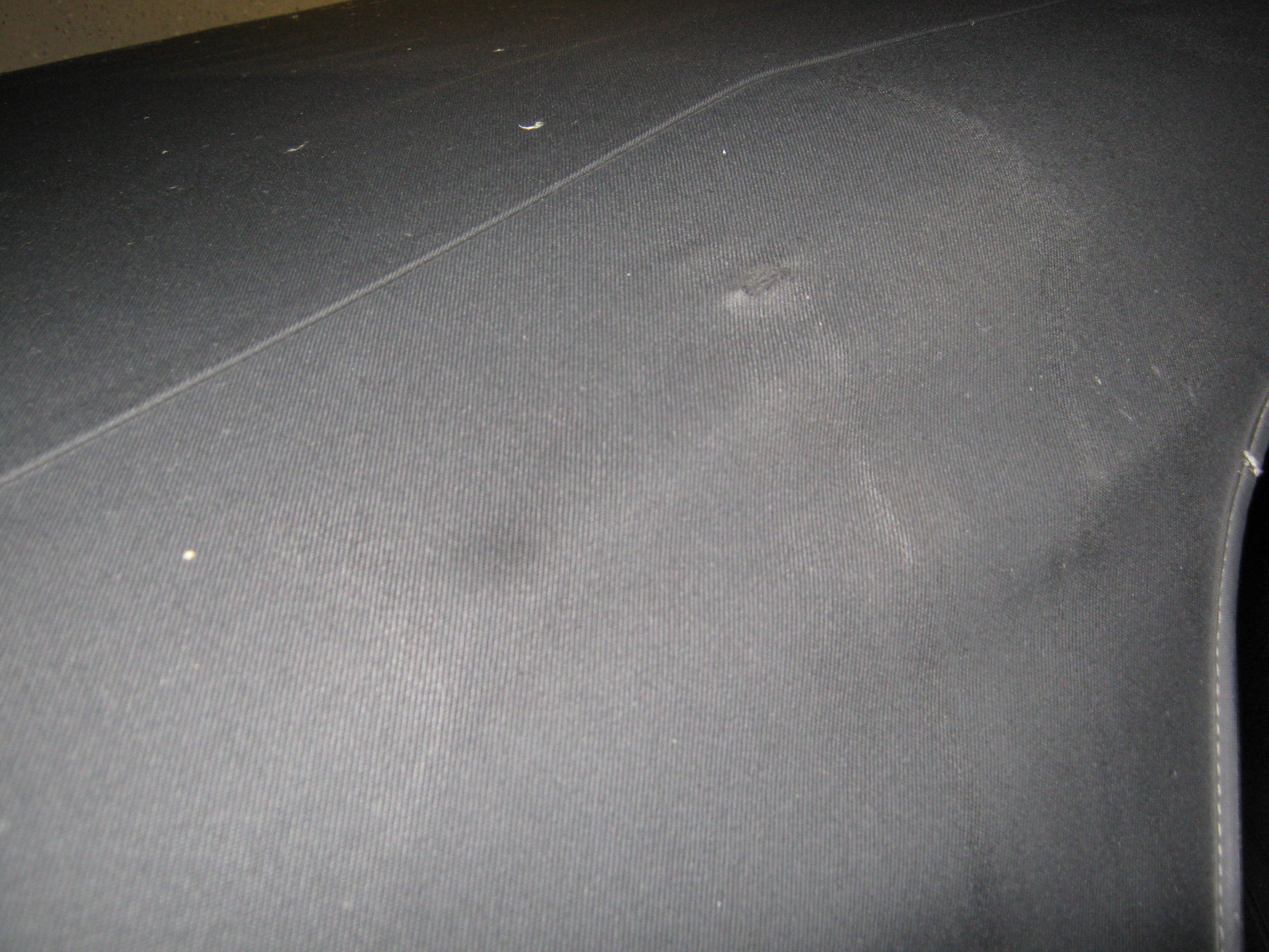

[mention=3480]Saabfreund[/mention]: eigentlich habe ich das Verdeck kaum gepflegt. Im Frühling vor der ersten Ausfahrt wurde es mit Imprägnierspray eingesprüht und zum Reinigen wurde nur Wasser genommen. Aber der Anteil an den 65420 km, den ich in den 16 Jahren, seitdem ich das Auto habe, mit geschlossenem Verdeck zurückgelegt habe, liegt vermutlich bei unter 1%. Das Verdeck ist auch hauptsächlich mechanisch durchgescheuert durch das Offen-Fahren, und deswegen hatte ich ja das andere Verdeck zunächst interessant gefunden, weil da diese Scheuerstellen ausgemerzt wurden.

Ich habe im Laufe der letzten 28 Jahre an meinem 50 /50 offen/geschlossenen Ganzjahres-CV, noch mit dem Original-Verdeck, nur die sich andeutenden geringen (aber noch dichten) Scheuerstellen vom Autosattler von innen/hinten mit Sonnenlandstoff hinterkleben lassen, wodurch sich das Verdeck etwas anders faltet und diese Stellen in den letzten Jahren nicht schlimmer geworden sind. Mich stören die bisher nicht sehr, so daß die Verdeckerneuerung noch ein wenig warten kann!
#Troll13,
Das hab ich bei meinem alten Dach auch so gemacht. Und es hat gut funktioniert. Wenn dein Dach sonst soweit o.k. ist würd ich das genauso machen wie du.
Hast du an den Seiten entlang der Seitenscheiben auch noch diese Vinyl- Einfassung? Oder sind die bei dir schon aus Stoff? Bei mir sind die total brüchig geworden, deshalb die Frage.
Viele Grüße
Frank
Direkte Antwort: Vinyl-Einfassungen (M91) total rissig, aber gelegentlich mit schwarzem Filzstift übermalt, stört auch das mich nicht so sehr :hello: !
