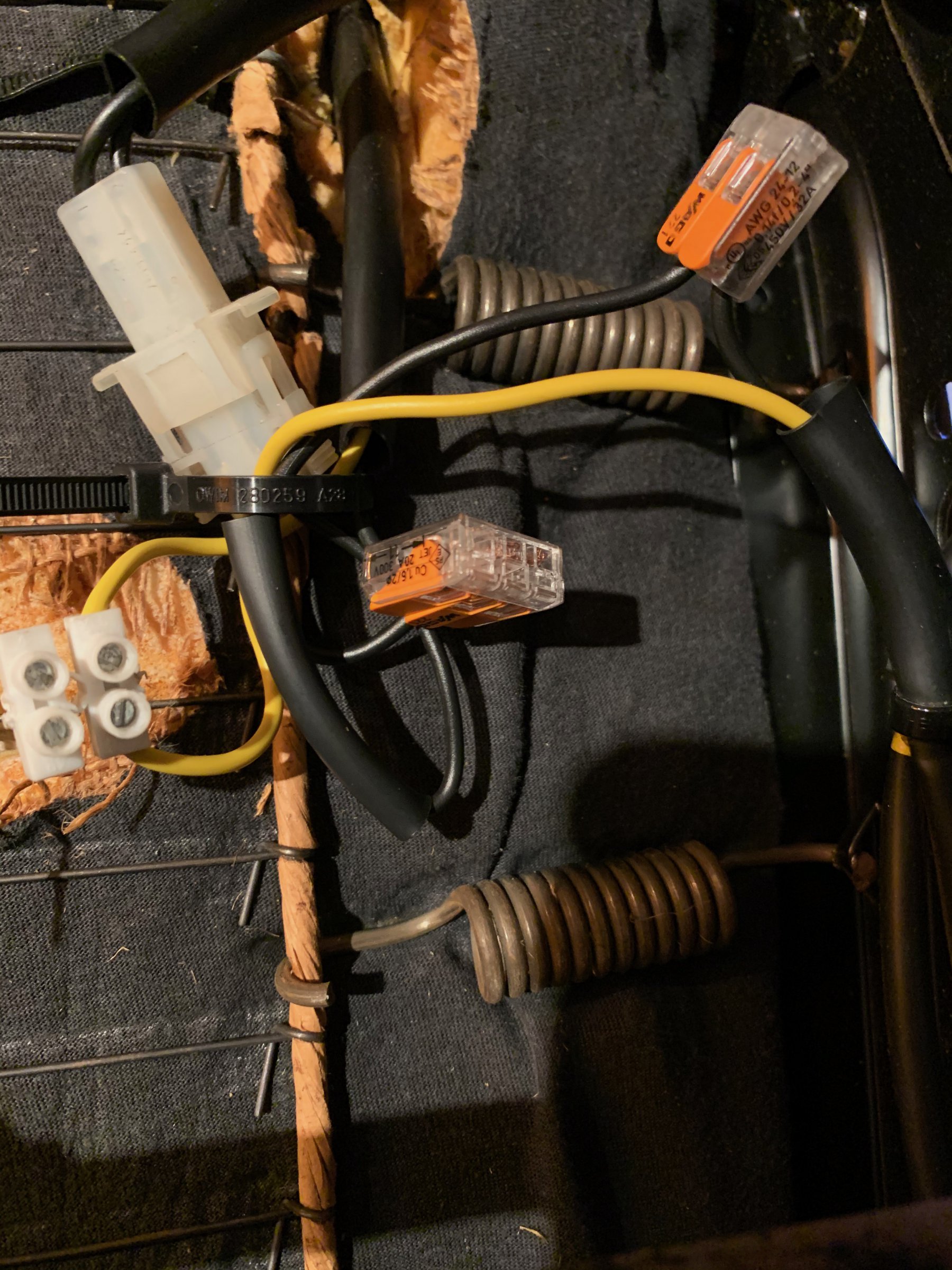

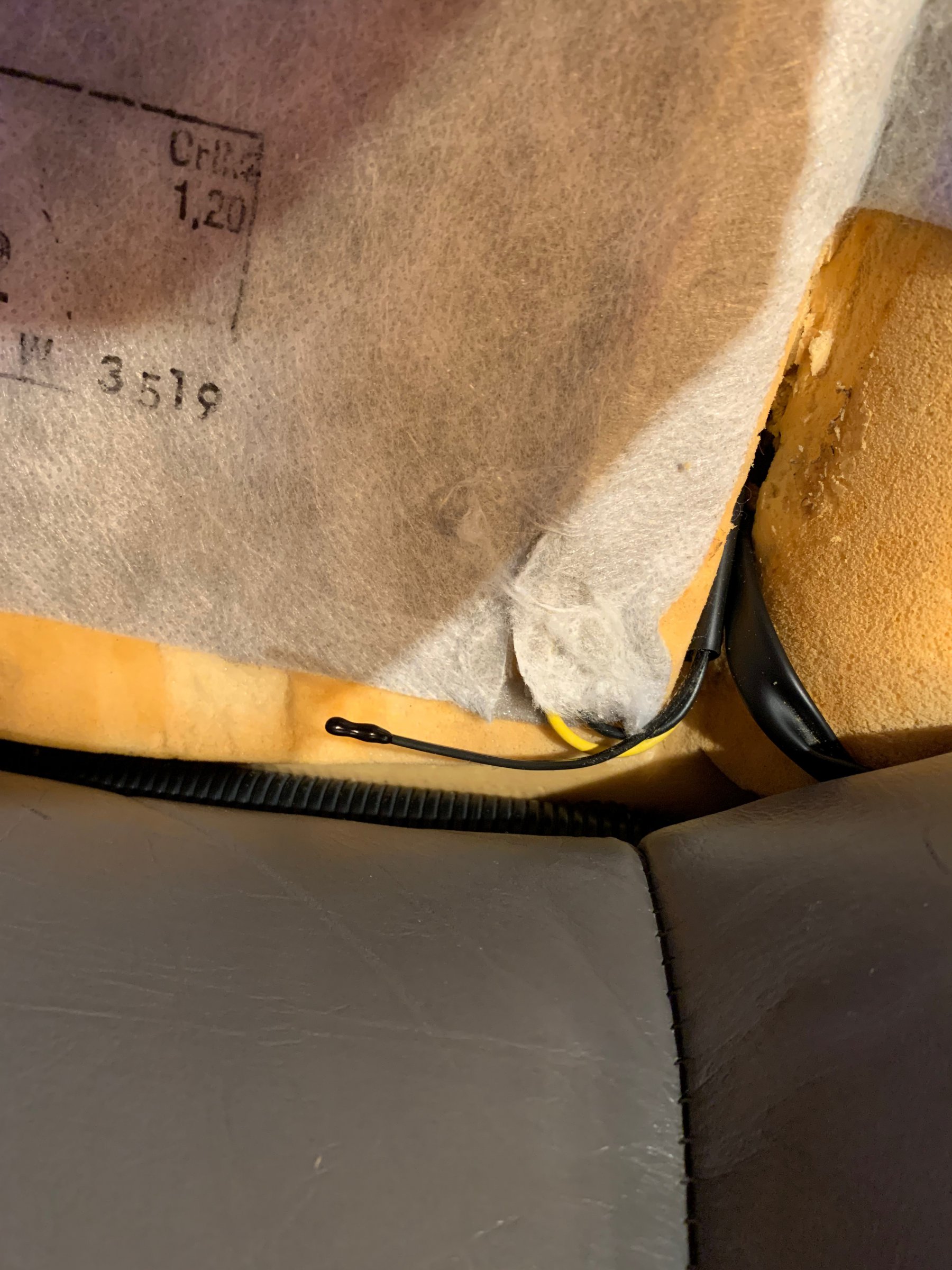

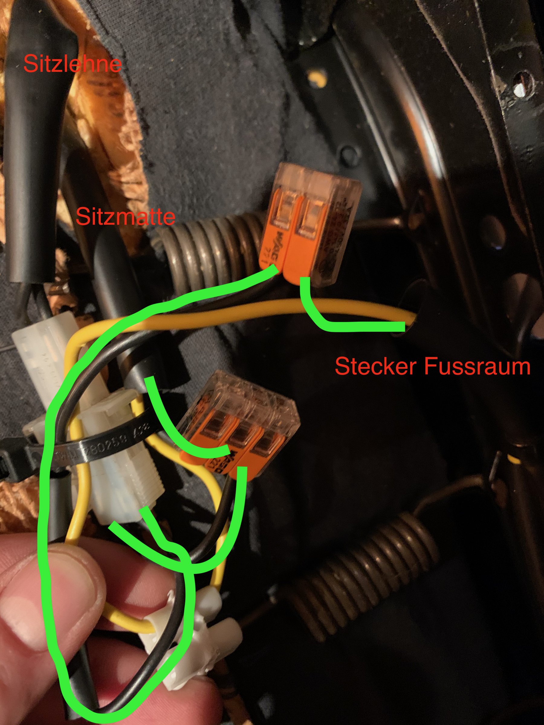

Bilder zeigen den Sensor und die Verkabelung jetzt. Ich hab in einem der beiden Bilder von der Verkabelung den schwarzen Draht mit grün nachgezeichnet. Das muss passen!
IMG_4915.thumb.jpg.45e4b5f1cf3c366235fc94c33236734c.jpg IMG_4917.thumb.jpg.6b1784aaeda34a3ccf8b4ff274a52293.jpg IMG_4919.thumb.jpg.8b0760c8a76534d4cca71c6f0d9be928.jpg
Nachtrag: Oder die Heizleitung hat's jetzt etwas vermindert, weil ich den Thermoschalter vorhin mit Steckern an das gelbe Kabel gecrimpt hab? Gestern hatte ich das ja noch verlötet.

Liegt der Thermoschalter denn da an der richigen Stelle? Für den ist doch irgendwie eine Position ein paar mm neben den Heizdrähten vorgeschrieben. Allerdings sollte er dort, wo er auf dem Foto liegt, ohne die Wärmewirkung der Heizmatte ja eher zu stärkerem und dauerhaftem Heizen führen...?!
Der auf dem Foto ist der NTC Sensor. Den hab ich weggenommen, weil er für die Automatikschaltung nicht benötigt wird. Der Thermoschalter, den ich stattdessen eingeschliffen hab, befindet sich exakt da, wo er sein müsse (am linken oberen Rand der Sitzmitte - von vorn aus gesehen).
