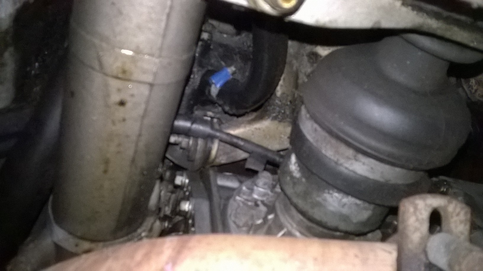

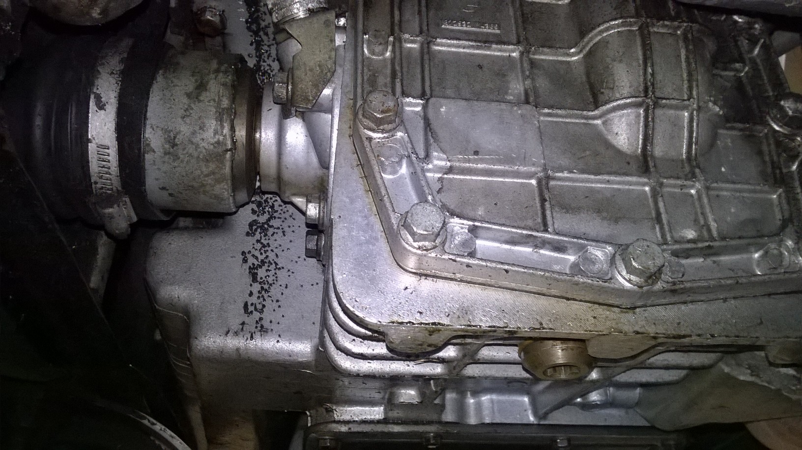

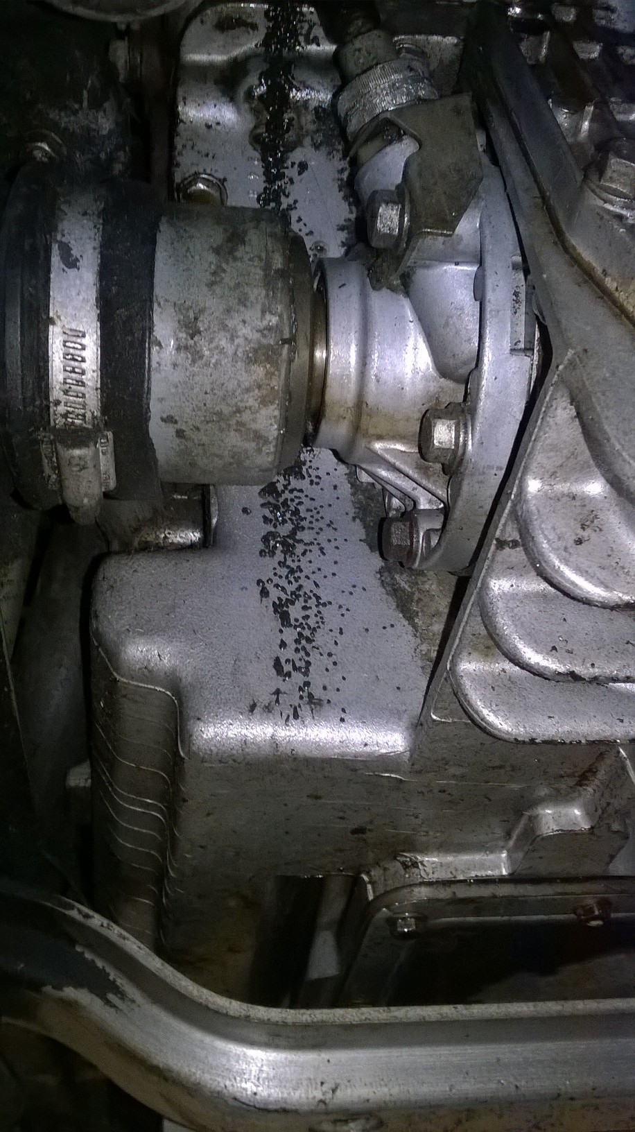

Moin,
habe diese Fettspuren am Motor im Bereich Antriebswellen.
Läßt worauf genau schließen?
Arbeitsschritte bzw. -aufwand?
Danke vorab aus Südschwede
Tom

Wie alt ist denn die Antriebseinheit bzw. wieviel Km hat das Fett in den Töpfen hinter sich? Es kommt vor dass machmal ungeeignetes Fett bei Reparaturarbeiten verwendet wird, oder daß das Fett schlicht verschlissen ist und quasi zu Öl wird. Dann könnte es sich in dem flüssigen Zustand durch die Fliehkraft durch den Spalt zwischen dem Mitnehmerteil und dem Blechtopf auf den Weg nach draussen machen. Ich würde mal mit dem Tauschen des Fettes anfangen.

Der Blechtopf läßt sich nicht trennen, muss auch nicht. Die Gummimanschette muß abgezogen werden, und dann sollte man die Antriebswelle mit dem Tripoden-stern am besten aus dem Topf ziehen. Ist dann aber schon ein „bischen“ Arbeit, so mit Dreieckslenker entlasten und die beiden Schrauben von einen Traggelenk rausnehmen damit man die Nabe nach aussen bekommt etc.
Moin,
die Tripodentöpfe (Blechtopfeinheit) lassen sich relativ einfach nachfetten. Unter das Auto große Schelle lösen und die Manschette abziehen und dann nachfetten. Es kann aber sein, dass die innere Manschette beschädigt ist, habe ich gerade, deshablb die Manschette auf Einrisse hin überprüfen, vor allem im Bereich der Schelle. Wenn die Manschette dort hinüber ist muss die Antriebswelle raus.
Grüsse Klaus
Den alten Rotz komplett rausnehmen, säubern, prüfen und dann mit der korrekten Menge (siehe Bentley) neubefüllen.
In zwei neue Schellen würd ich dann auch noch investieren.....
Bzw am Besten in vier Schellen, die andere Seite ist wohl in keinem wesentlich besseren Zustand und das Fett reicht meist auch für beide Seiten.

DAs hatte ich auch schon. Damals bin ich nach einem Tip von HFT folgendermaßen vorgegangen.
Topf ausbauen und die Bördelkante getriebeseitig vorsichtig aber beherzt mit Hammer und einem kleinen schmalen Meißel aufbördeln.
Dann läßt sich das äußere in Richtung Fahrzeugaußenseite abziehen. Das muss auch nur soweit geschehen, bis darunter ein O-Ring zum Vorschein kommt. Dieser ist defekt und muss ersetzt werden. Dann das ganze zurückschieben und wieder umbördeln!
Oder einen neuen/gebrauchten dichten Topf besorgen!
Den original Thread wird es irgendwo in den tiefen des Forums auch noch geben!
Sieht danach aus daß der Topf undicht ist, nicht die Manschette. Das habe ich bisher noch nie gesehen, aber mal davon gehört.

Schau doch auf die Bilder.
Sind Schraubschellen. (an der Stelle eigentlich immer)
So ist es!!
Ja, das Bild zeigt Schraubschellen.

Ich kann noch empfehlen einen geeigneten O-Ring zu verwenden. Am besten aus FKM oder FFKM. Ich bin mir recht sicher das der Topf selbst für die für die Undichtigkeit verantwortlich ist und nicht die Manschette, ansonsten wäre der Fettstreifen auf dem ersten Bild ca. 5cm weiter links!

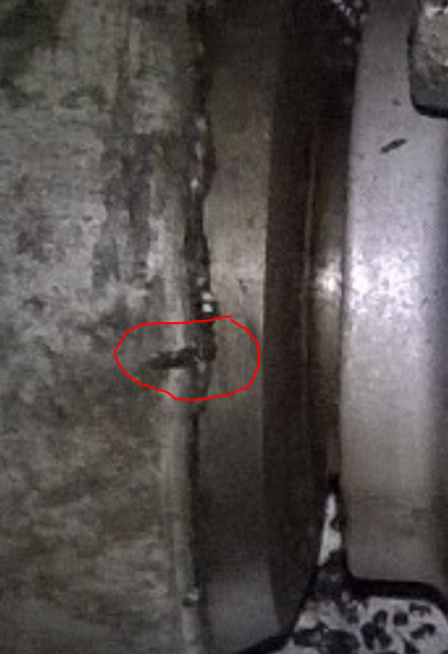

Schaden suchen :
Der ist doch sichtbar:
Mal nur so als Vorschlag, für den ihr mich auch steinigen dürft: Topf gründlich reinigen und diesen Bördelwulst mit selbstverschweißendem Isolierband umwickeln. Das funktioniert und hält besser als man meinen würde, und bei den geringen Fettmengen sollte das den Aufwand der Demontage erstmal sparen können. Gründlich reaprieren kann man dann immer noch, wenn das nicht halten sollte oder wenn man sowieso mal an der Stelle zugange ist.
[ATTACH=full]156853[/ATTACH]
