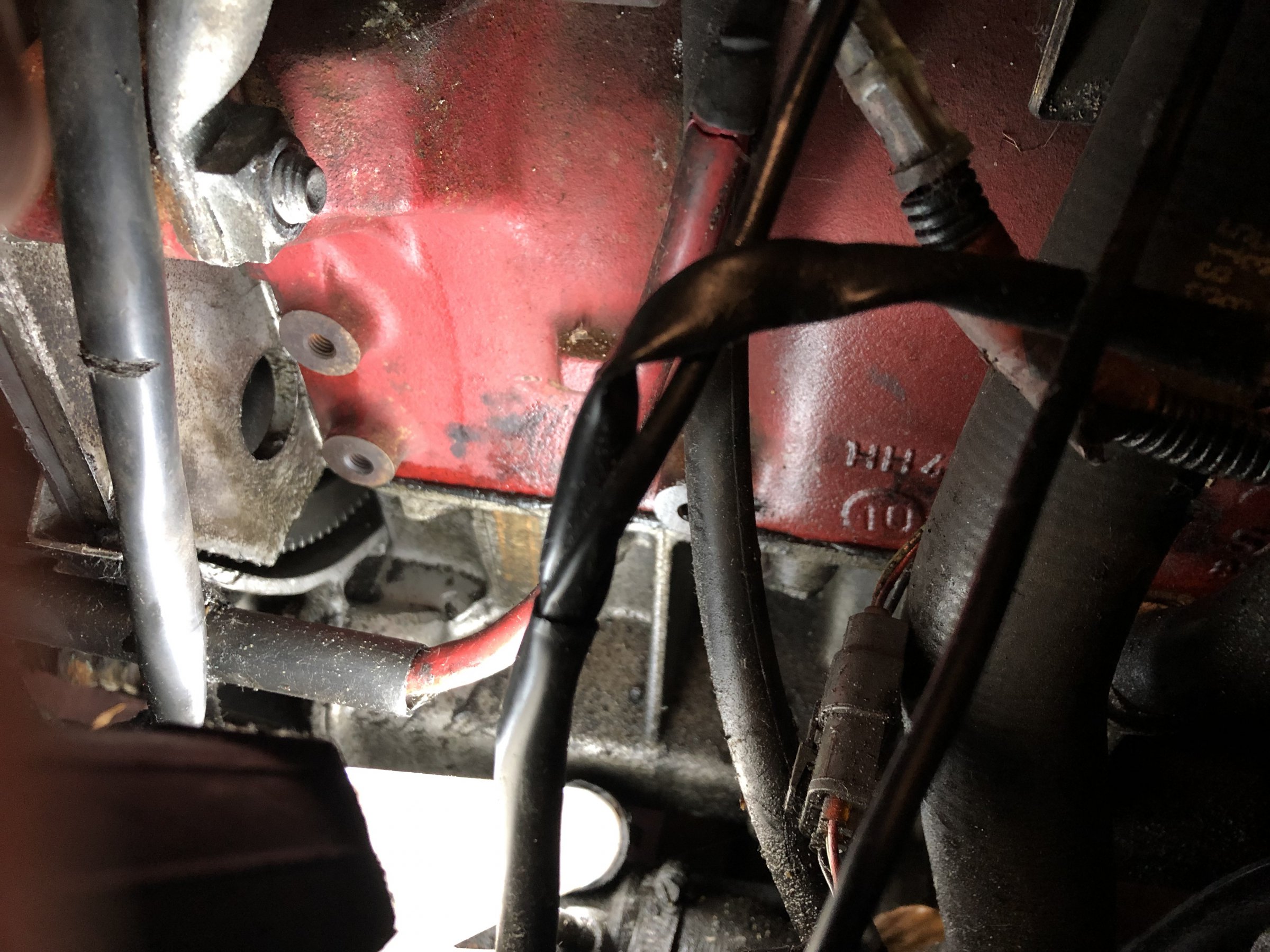

2. Dem Werkstatt-Meister viel ein offener Kabelanschluss und Schrauben in der Nähe der Schwungscheibe unterhalb des Anlassers auf. Der Mechaniker dachte sofort an einen Kurbelwellensensor o.ä., aber das hat der 901 Sauger ja an der Riemenscheibe, richtig? Also, was fehlt dort?

Wahrscheinlich gar nix oder hat der Sauger ein zusätzlich verbautes Ventil bei der Drosselklappe?
ööm, keine Ahnung. :redface: Muss ich nochmal zur Werke, heut wird das aber nix mehr. Nächste Woche.
Wofür wäre dann dieses Ventil zuständig?

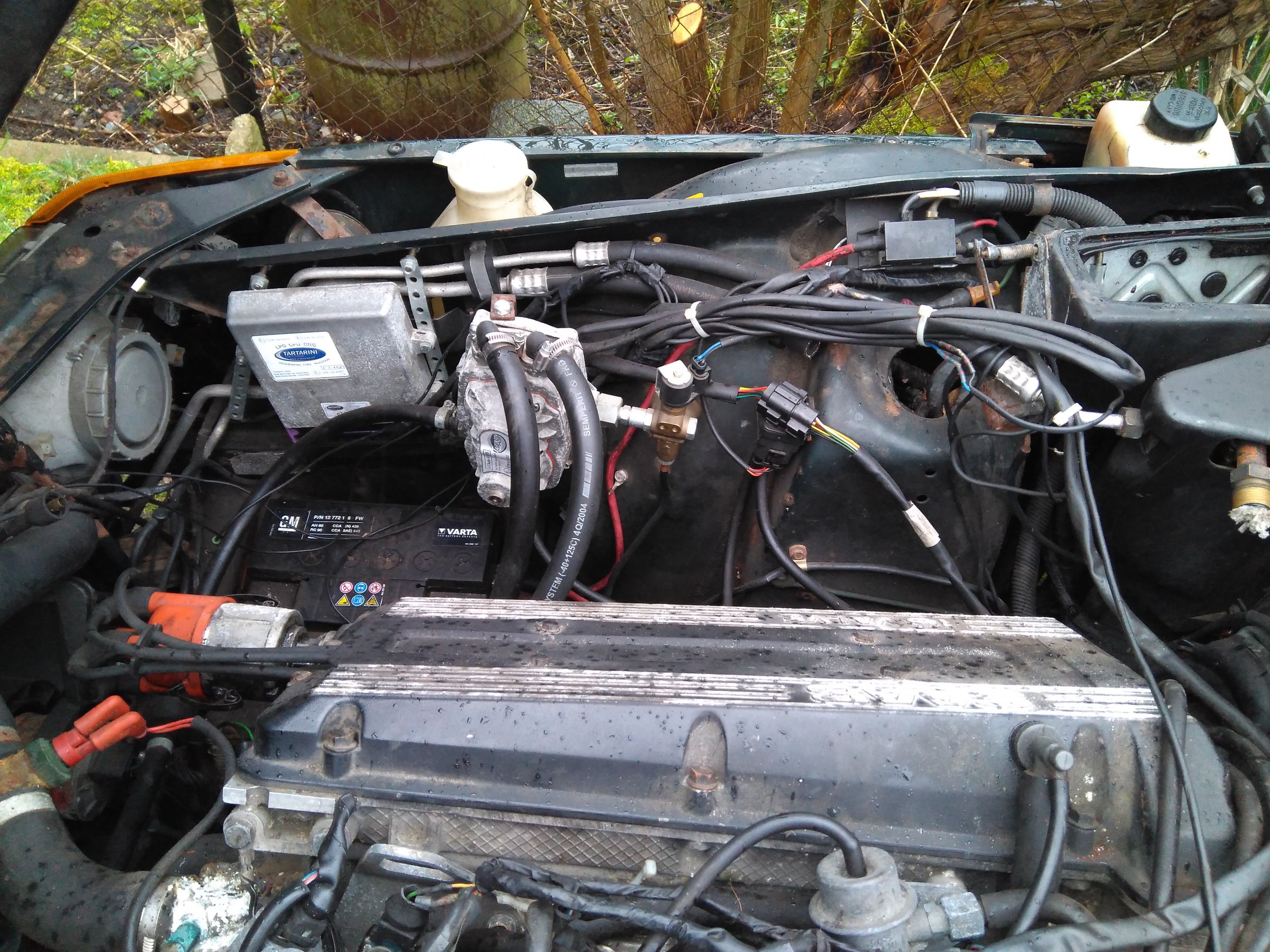

Dann mache mal ein Bild vom gesamten Motor.
Büdde:
IMG_20190325_072333_322.thumb.jpg.71b8f210220fd7041318c0fac6f67976.jpg IMG_20190325_072341_034.thumb.jpg.43c49a9a58d91d2967ef35c928e0e2d3.jpg IMG_20190325_072357_533.thumb.jpg.4f474f341c7db026fe26d6800a5e50b1.jpg
Tartarini übrigens. Ist das jetzt gut oder schlecht? :redface:

Büdde:

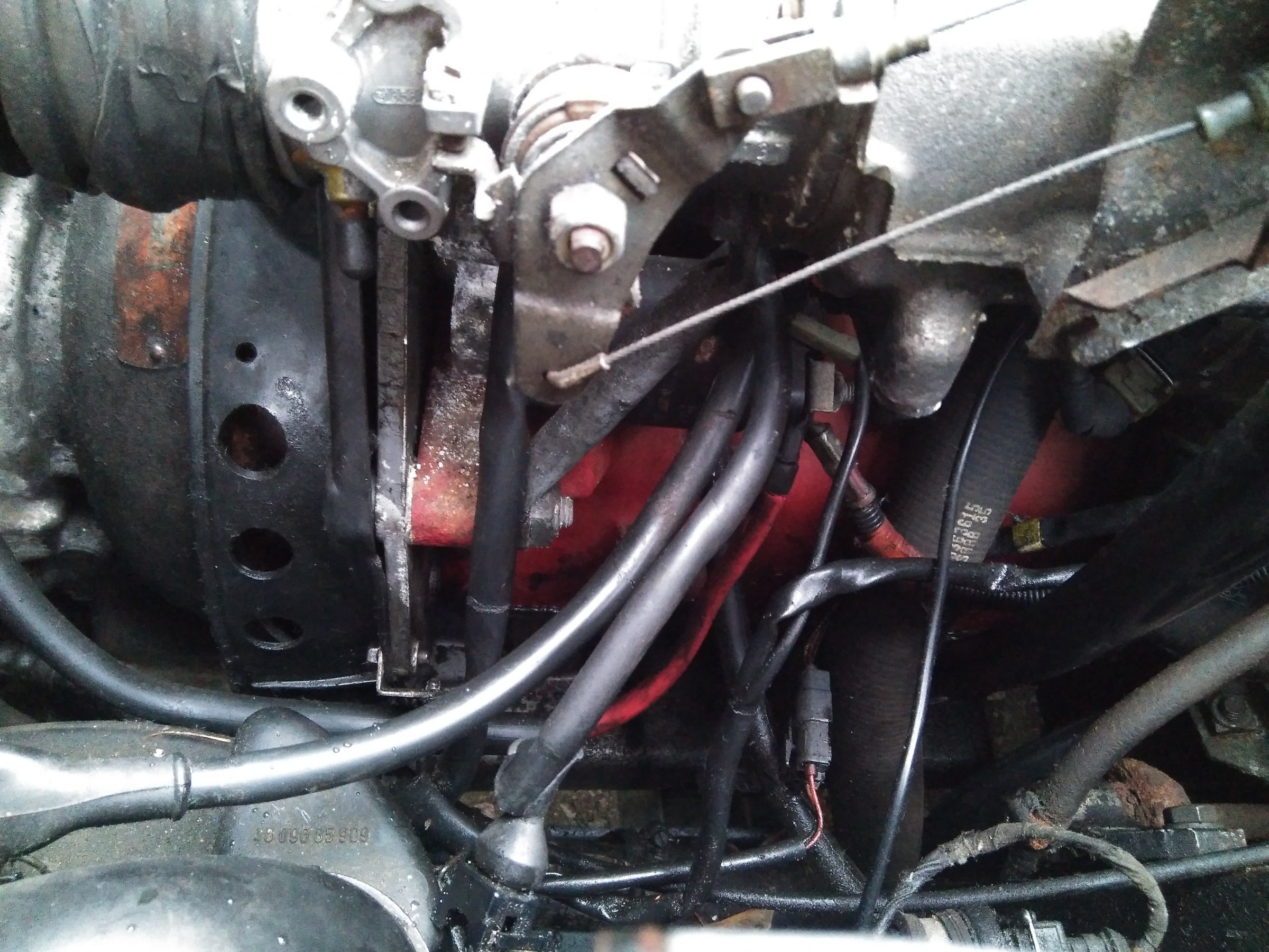

Also kein zusätzliches Ventil, der Stecker bleibt ungenutzt.
darf ich fragen was da sonst dran hängen würde?
Das o.g. (Kaltstart-)Ventil.
achso, Kaltstart, danke.
Büdde:
[ATTACH]158859[/ATTACH] [ATTACH]158860[/ATTACH] [ATTACH]158861[/ATTACH]

Uhh,

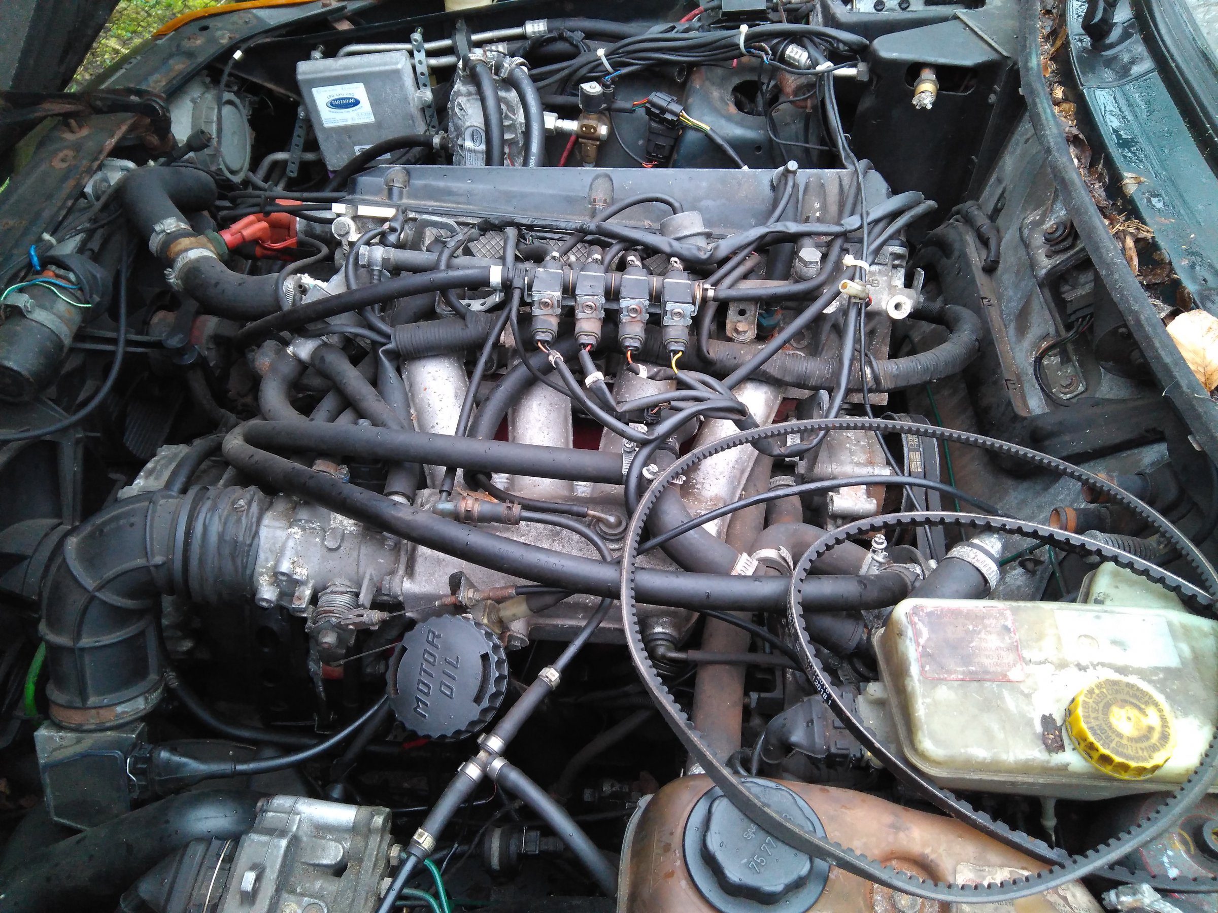

eine sequentielle LPG Anlage.
Gut..falls es dafür ein Abgasgutachten gibt (wegen Eintragung). Wenn die noch nicht eingetragen ist, könnte es spannend werden...
ist seit Jahren eingetragen ... ich erwarte keine Probleme. Höchstens, dass sie nicht mehr läuft ... :eek:

Eine alte Tartarini: Hatte Frauchen in ihrem ersten 97er 2,0t. Hatte beim Kauf funktioniert und ich mußte an das Ding nie wirklich ran. Lief halt.
Aber die Kiste war, bis zum bitteren Ende, auch LPT geblieben.

Interessante Anlage, aufwendig.

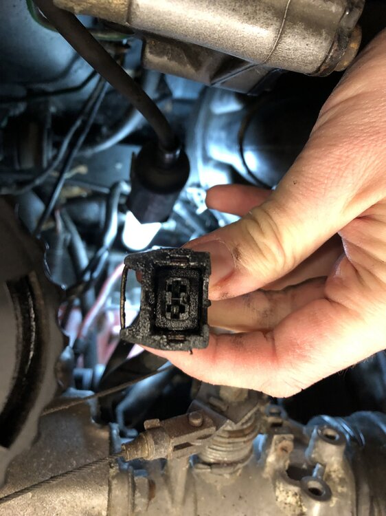

immerin läuft die Büchse jetzt erstmal wieder, Sensor an der Kurbelwelle war auch Fritte. Ein freundlicher Stammtisch-Kollege konnte aushelfen. Danke [mention=9509]Berni[/mention]
