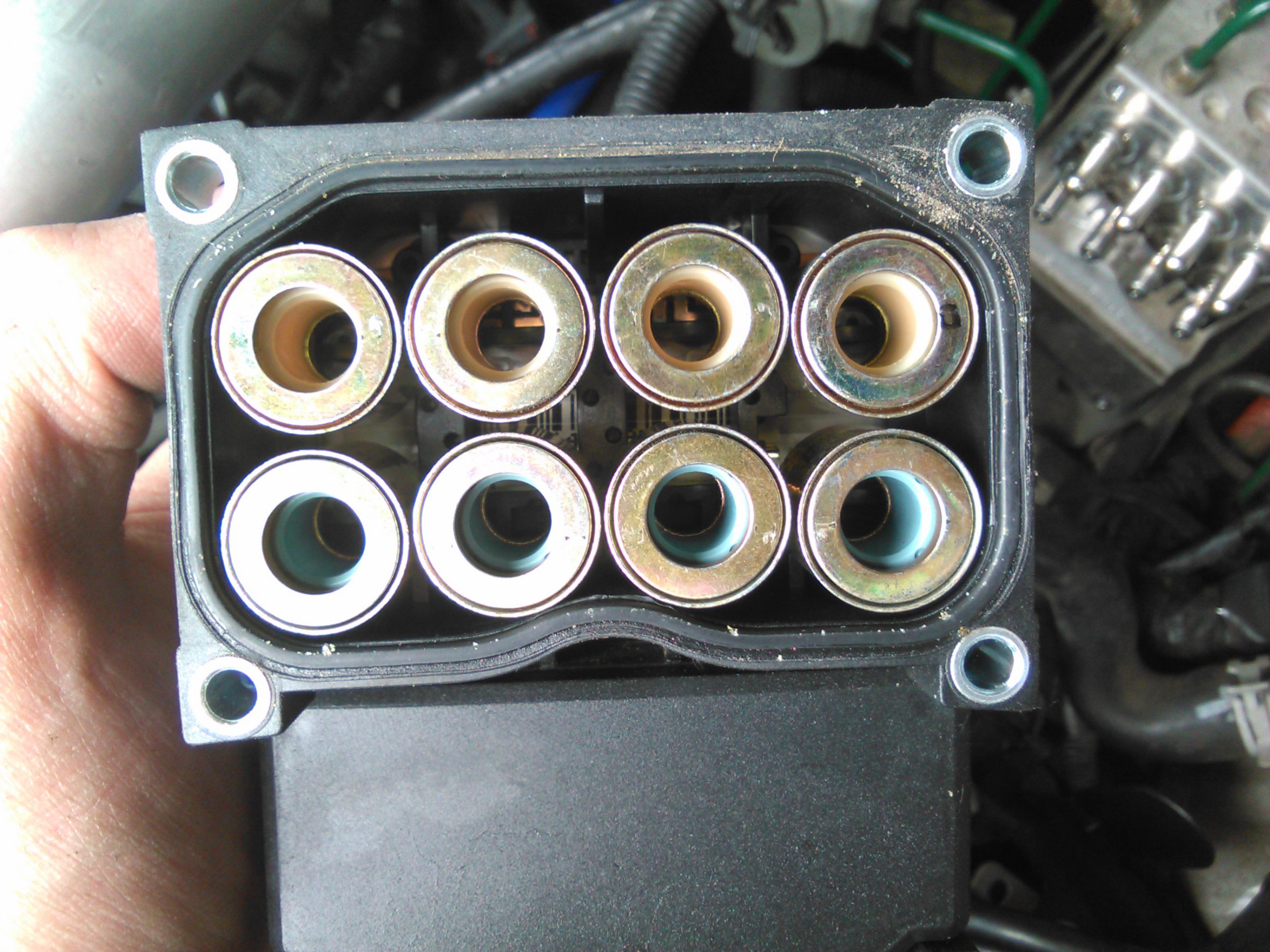

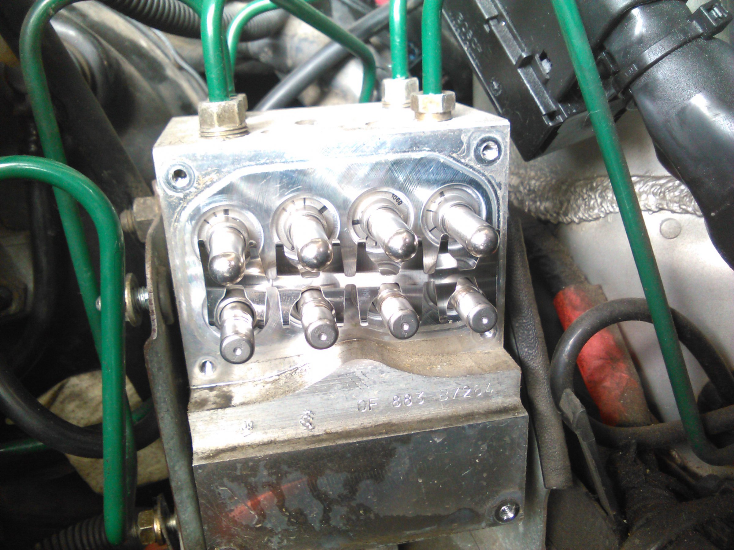

Ich hänge mich hier mal ran - im 1998er 9-5 2.3t Automatik gibt's zeitweise ABS-Steuergerät- und damit Christbaumproblematiken im Tacho. Das Gehäuse zeigt, dass es 2006 oder 2007 schonmal ersetzt wurde. Erster Ersatzversuch aus meinem Fundus aus einem 2001er 9-5 brachte keinen Erfolg, weil der die häufigere Anzahl "Kolben" hat (12).
Das Steuergerät des 1998ers sieht wie abgebildet aus. Kann mir bitte wer sagen, bis einschl. welches Modelljahr diese Version mit 8 "Kolben" verbaut worden ist (damit ich weiß, bei welchem meiner Teileträger ich Erfolg haben könnte)?
IMG_20200530_144054.thumb.jpg.0a8bbad3434691ba58610cc14bf51892.jpg IMG_20200530_144036.thumb.jpg.88bc557d8b5752e28099722ba05a050e.jpg
Ich müsste noch einige passende liegen haben
Dein Wagen hat kein tcs schätze ich ?
8 "Kolben" (das sind Magnetspulen für die Ventile) ist ABS-only. 12 "Kolben" ist ABS+TCS/ESP.
Ansonsten, schau auf die Teilenummer. Darüber müßte sich das doch bestimmen lassen.
Genau, kein TCS. Ein ganz früher '98er 2.3t Automatik, im Innenraum ist auch kein TCS-Taster zu finden.
[mention=16]erik[/mention]: Danke für die Erklärung! Ich hatte den Aus- und Wiedereinbau nicht selbst gemacht, ein Blick auf die Teilenummer wurde im passenden Moment vergessen. Vor nochmaligem Bauen wollte ich am liebsten gleich ein passendes Teil mit acht Spulen haben.
