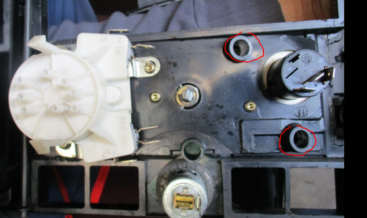

Das Licht der Lämpchen wird über ein eingelegtes Plexiglasteil an die diversen Stellen weitergeleitet. Wenn das fehlt oder verschmutzt ist, könnte das zu schlechter bzw. keiner Beleuchtung führen.
Da ist noch ein drittes Lämpchen (Anschnallwarnung). Das müßte das unten rechts Markierte in patapayas Bild sein.
Wenn ich es eben richtig gesehen habe gehört noch ein Lämpchen in das Loch oberhalb des Zig.anzünders, das ist dann für die Umrandung zuständig.
Die beiden markierten Lampen sind ersetzt.
Wenn da noch ein dritte Lampe reingehört, wo sind - bitte - die Anschlüsse?
Zu fühlen war nichts. (Habe die beiden Lampen getauscht, ohne das Lüfter-, Heizungsaggregat auszubauen.) Also doch abbauen und forschen, wo die Anschlüsse nebst Fassung für die dritte Lampe geblieben sind?

Vermutlich arbeitest Du durch den Radioschacht, oder?
Die beiden Lampen für die Beleuchtung hängen zusammen (zumindest bei meinem Wagen (`90)). Soll heißen Plus/Minus-Kabel gehen in eine Fassung, und von da aus in die Andere. Da kann man sich also „am Kabel entlanghangeln“.
Die gehören an die markierte obere Stelle und in das Loch oberhalb vom Zigarettenanzünder.
Das dritte Lämpchen (Anschnallwarnung) hängt einzeln an den Kabeln. Mit gaaanz viel Glück liegt es irgendwo in dem Kabelwirrwarr und leuchtet noch wenn Du die Zündung (ohne Licht) einschaltest. Sonst hilft wohl nur ein Suchspiegel.
Diese Fassung gehört dann an die untere markierte Stelle (Fasten seat belt).
Und für die Bakterie, da gehört zwingend ein 2W-Lämpchen rein. Anders als die 1,2W für die übrigen Kontrolleuchten.

Hallo jo.gi,
danke für Deinen "Lokähschn-Hinweis" bzgl. der dritten Birne.
Habe ich gefunden, gewechselt und alles schick.
Das Armaturenbrett musste ich dennoch ausbauen, um das KI ausbauen zu können, da die Bakterienkontrolleuchte auch nach Auswechselung nicht funzt. Das ließ sich über die Lautsprecher-"Revisionsklappe" prima machen.
Eine neue Birne brachte auch bei Zündung "An" kein Licht. Muss sie aber, solange der Motor nicht läuft bzw. die Bakterie von der LiMa nicht geladen wird.
Da die LiMa bei laufendem Motor aber prima die Bakterie lädt, vermute ich den Fehler auf der "Hosenträger"-Platine oder -Folie vom KI.
