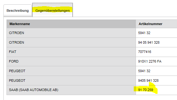

Neu ist dieser?
https://www.polar-parts.de/elektrik/zuendung/verteiler/verteilerkappe_i39_2743_0.htm
*Sollte* passen...

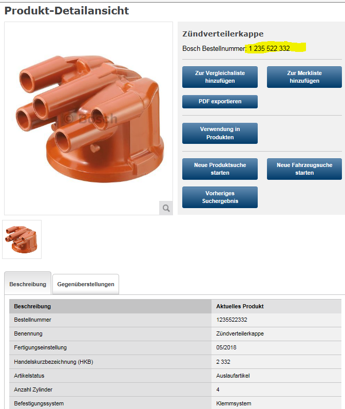

Ein Verteiler verteilt „den Funken“ an die Zündkerzen, von denen hat Dein Motor vier Stück.
Und eine Vierzylinder-Verteilerkappe hat einen Eingang und vier Ausgänge, wie in den Bilder aus #2+3 zu sehen ist.
