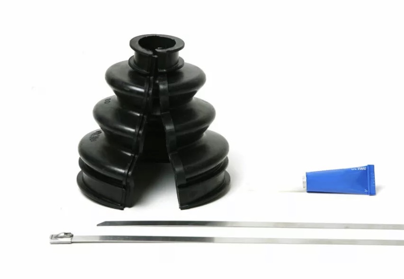

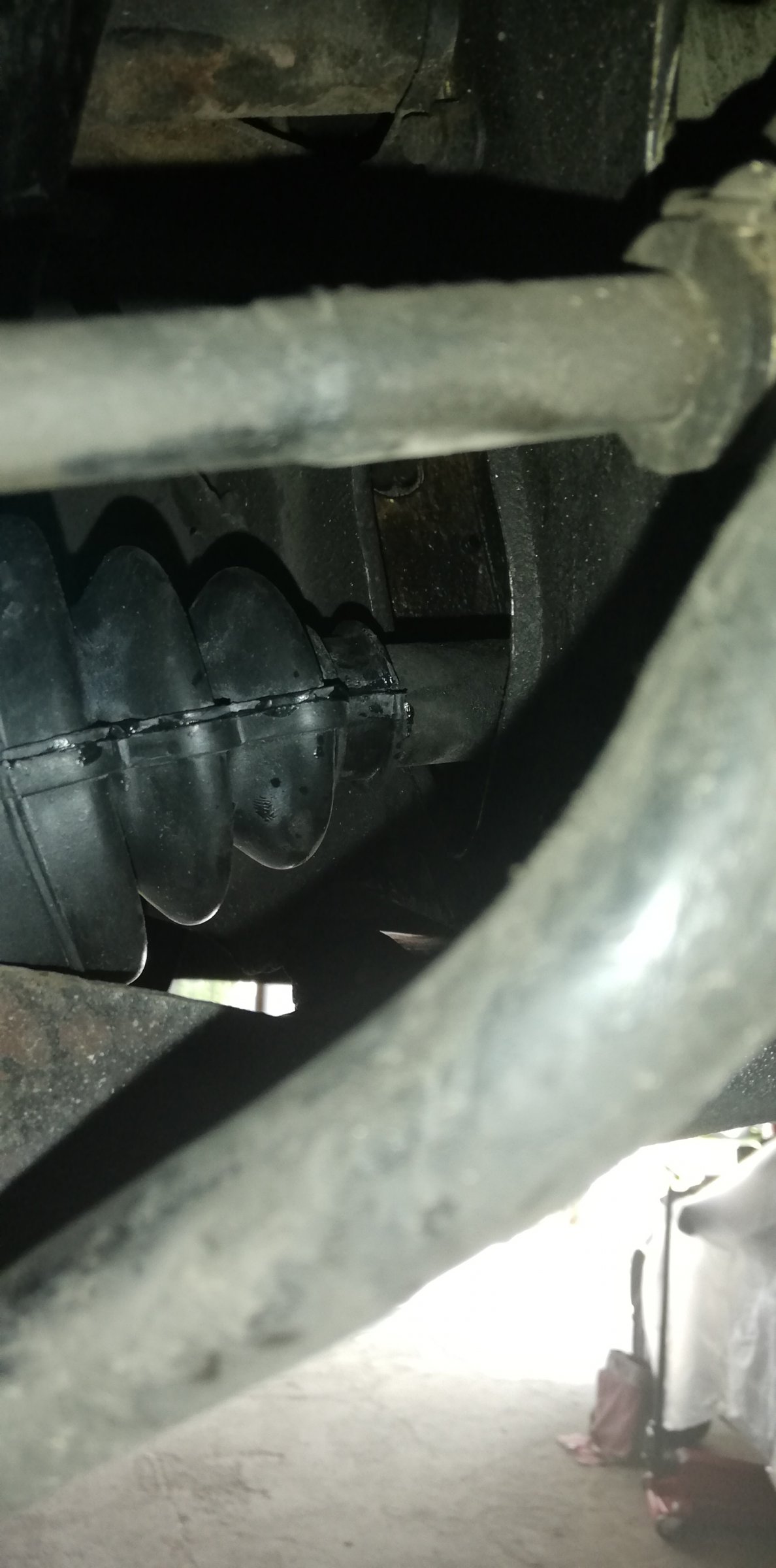

Aus gegebenen Anlass möchte ich mal wieder an das Thema Klebemanschetten anknüpfen.
Die Achsmanschete eines Freundes war fällig und wir haben deshalb mal die Klebemanschetten von Hippo Red montiert.
Zuerst mal die Manschette hinten auf die Welle gesetzt und geklebt.
IMG_20200912_143718.thumb.jpg.0e0ba1282fef58c175d1beb0774a0cac.jpg der kleine Durchmesser der Manschette ist kleiner als die Welle. Deshalb muss ich diese Stelle der Klebung so lange zusammendrücken bis der Kleber angezogen hat. Sonst springt die Nut-Feder immer wieder auf. Der restliche Klebebereich funktioniert gut.
Danach wird die alte Manschette runtergeschnitten.
IMG_20200912_150632.thumb.jpg.c7bdb1f4d3be6ef9f32c8a778e92ef15.jpg IMG_20200912_150618.thumb.jpg.2e961afd07885c5fd362fd2f4cdcfdde.jpg
Im Gegensatz zur originalen Manschette geht diese hier nicht bis vorn zum Achsschenkel. Das ist ein Nachteil, denn dadurch ist der Lagersitz nicht so gut vor Eindringen von Staub geschützt.
An sonsten passt die Manschette gut.
Ich hab 45 Minuten gebraucht. Wagen nur aufgebockt. Rad brauchte nicht ab.
Falls Sie nicht hält werde ich berichten.
Viele Grüße
Frank
Bearbeitet von Saab Freund
[ATTACH]185412[/ATTACH] der kleine Durchmesser der Manschette ist kleiner als die Welle. Deshalb muss ich diese Stelle der Klebung so lange zusammendrücken bis der Kleber angezogen hat. Sonst springt die Nut-Feder immer wieder auf. Der restliche Klebebereich funktioniert gut.
[ATTACH]185414[/ATTACH] [ATTACH]185415[/ATTACH]
Viele Grüße
Frank

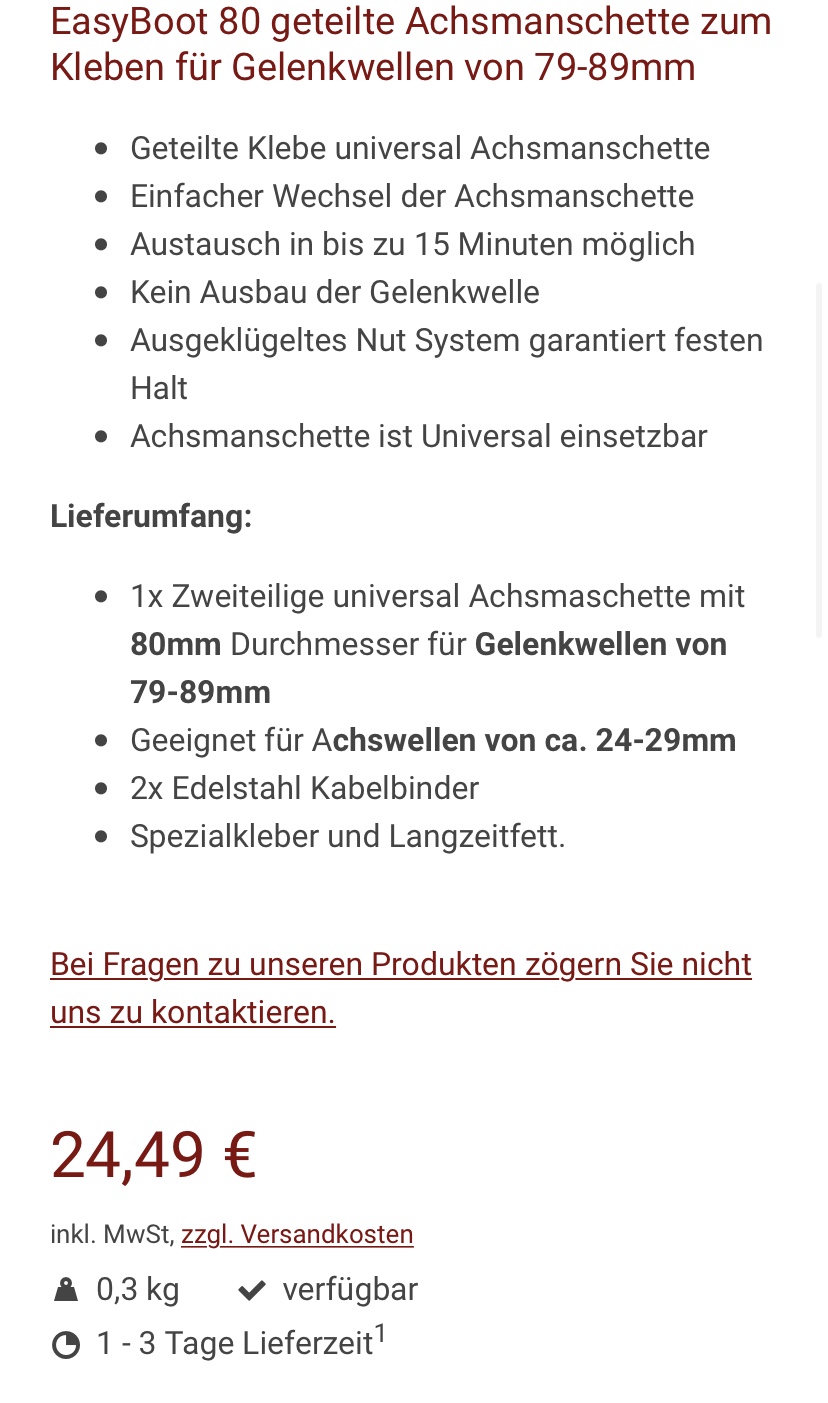

Moin Frank.
Heute Traggelenke links .... und was sehe ich - die Achsmanschette rechts ist jetzt hin (Gelenke dort im Mai). Wie blöde - aber nachdem die letzte neue Manschette nach 2 Jahren so aussah wie die zuvor 20 Jahre alte Manschette hatte ich nicht vorsorglich getauscht. Gerade keine Lust auf erneutes Schrauben. Gibt es nun, nach einem Jahr, einen Zwischenstand ? Weißt Du noch die Durchmesser die Du bestellt hast ? Easyboot 80 ? Mein Saab ist Modell 93 und hat ABS .... da sind glaube ich andere Manschetten als bei meinem 89iger 16S verbaut. Danke für den Tip !
Bearbeitet von HAGMAN
... Mein Saab ist Modell 93 und hat ABS .... da sind glaube ich andere Manschetten als bei meinem 89iger 16S verbaut. ..
Nö, sind identisch.
Hallo Olaf,
...vor 10 Tagen hab ich die eingebaut ... also noch keine langen Erfahrungswerte, außer das Montageverhalten:redface:.
Ich hab die größere Abmessung genommen. Das hat den Vorteil das die Klebenaht am großem Durchmesser nicht auf Zug belastet wird denn sie passt genau auf das Gelenkgehäuse.
Ich hoffe ich konnte dir etwas helfen.
Schönen Abend
Frank
Ich habe auch vor 1 Jahr die 90er montiert mit den gleichen Erfahrungen wie Frank - die 80er dürfte doch überhaupt nicht passen.
An der kleiinen Seite kann man, wenn man nicht zu sehr mit Kleber nach außen geschmiert hat, auch einen vorbereiteten Kabelbinder bis zum Abbinden des Klebers drüberziehen - aber wieder ablösen sollte man ihn dann können...
Der Gummi sieht nach 1 Jahr noch astrein aus.
Hey. Danke für den Hinweis. Ich habe die Abmessungen nicht im Kopf. Nächstes Mal an der Halle .... mit Bildern. Herbst/Winter kommt .... Bastelzeit

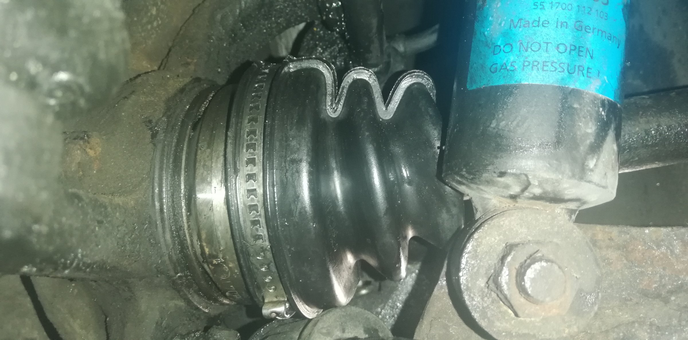

Moin 2 gether,
gibt es aktuelle Informationen bzw. Erfahrungen zum Thema Klebemanschetten bzgl. deren Einbau und Haltbarkeit? Bin dabei meinen 1. Saab und auch meine bekannte Red Slug mit neuen Achsmanschetten zu bestücken...
Glück auf aus Oberhausen
Hippo Red (über maiers-parts.de) lässt sich gut montieren und ist haltbar - mindestens so lange wie manche "normalen" Aftermarket-Teile.
An meinem 9k seit 2 Jahren und über 40 Tkm.

Wobei die letzten, die ich verbaut habe erstaunlicherweise seit 4 Jahren drin sind.
Waren von Spidan...
Könnte das schnelle Ableben an der Zusammensetzung heutzutage gebräuchlicher Fette liegen, mit welchen die Manschetten gefüllt werden?
