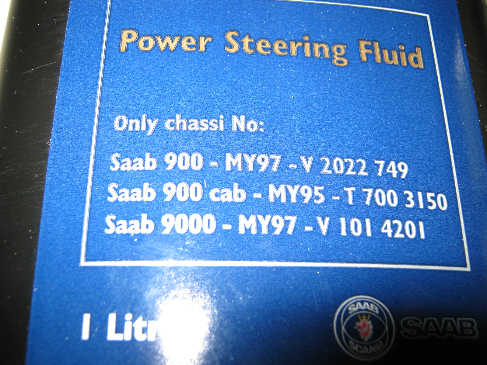

Laut WIS ist Pentosin CHF 11 S das Öl der Wahl in schöner grüner Färbung.
Nachdem Du uns nicht verrätst, für welches Auto (nicht das einzige aus deinem Profil, warum stehts nicht in der Information?) kann ich Dir auch nur eine modell-, baujahr-und VIN- begrenzte Info über das originale, sogenannte "Saab-Gold", Power Steering Fluid PSF 4634 verraten: Ätsch !
Es darf mit Hilfe des o.g. links heftig weiter diskutiert werden :rolleyes: !

Man kann auch Liqui Moly Zentralhydrauliköl verwenden. Einfach zu bekommen und nicht teuer. Fahre ich seit Jahren im 9-3 (I) und wird auch von Liqui Moly im "Ölwegweiser" für den YS3D empfohlen.
Habe Gestern die Chef-Spezifikation bei meinem Händler bekommen.
