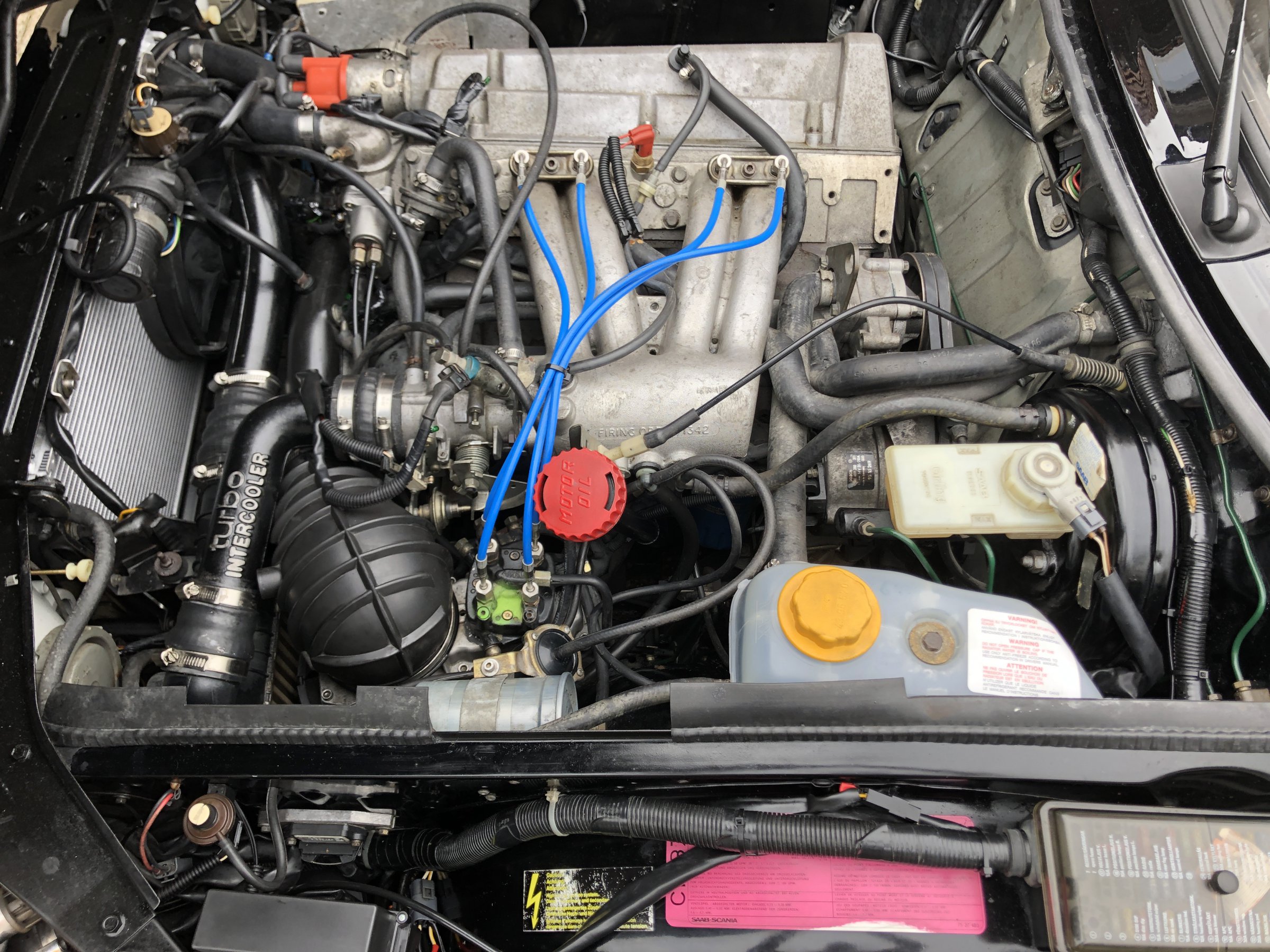

Mein 900I 8v hat seit heut morgen Probleme mit dem leerlauf. Wir haben das Flammrohr zw. Krümmer und Kat gewechselt.
Wenn er kalt ist bzw. eine weile steht ist der Leerlauf normal. Wenn ich aber eine Weile fahr geht er mir im Leerlauf die ganze zeit fast aus, bzw. Tackert, läuft zu niedrig und geht manchmal sogar aus. Wenn ich vorsichtig ein wenig gas gebe ist alles ok.
Kann das sein das die Lamdasonde kaputt ist?
Zündung und co wurden vor ca einem Monat eingestellt, nachdem der Mengenteiler überarbeitet wurde und der defekte Luftmengenmesser ersetzt wurde.
Danke für die Hilfe.

Also - anmachen, fast aus, dann stabil.
Mir fällt dazu ein .... und das wüsste ich echt gerne was IHR dazu meint
1) Steuerkolben des Mengenteilers leicht fest oder die ganze Wippe des Mengenteilers etwas fest oder der Justierabstand der Stauscheibe nicht korrekt (der Mengenteiler ist hier aber ÜBERHOLT!)
2) Kaltstartventil spritzt zu kurz oder gar nicht ein (Thermozeitschalter am Thermostatgehäuse)
3) Kraftstoffdruckspeicher
Interessant wäre zu wissen ob dieses Pendeln des Leerlaufs bei Minusgraden ist wie bei Plusgraden (bei kaltem Motor) und wie der als warmer Motor startet. Ich habe an meinem 8V Motor mit u.a. „Patapayas“ Hilfe wohl die Regelung verstanden - aber dazu an alle Thermoschalter und Thermostellglieder kleine LED‘s zur Visualisierung der Schaltzustände gemacht.
