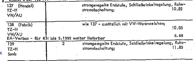

In meinem Fall: Bosch 0227100137
Die ...137 ist bei Bosch für VW gelistet:
Was ich mich frage: werden die Schließwinkel bei beiden gleich geregelt...?

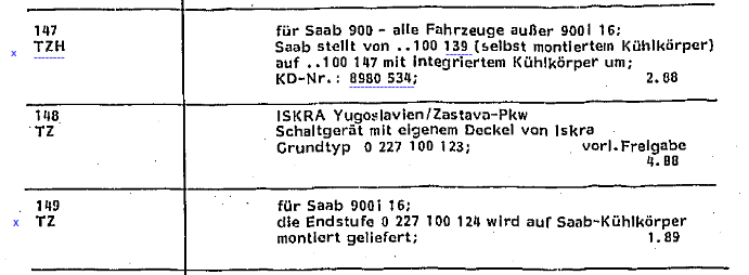

Und für Saab mal umgestellt:

Hier die, die ich habe:
Sie stammten mal von ferrari400parts.com - aber auch die Seite ist leider nicht mehr online, wie ich gerade gesehen habe. Dort gab es auch gute Erklärungen der K-Jet, Reparaturhinweise und Ersatzteile. Schade!
