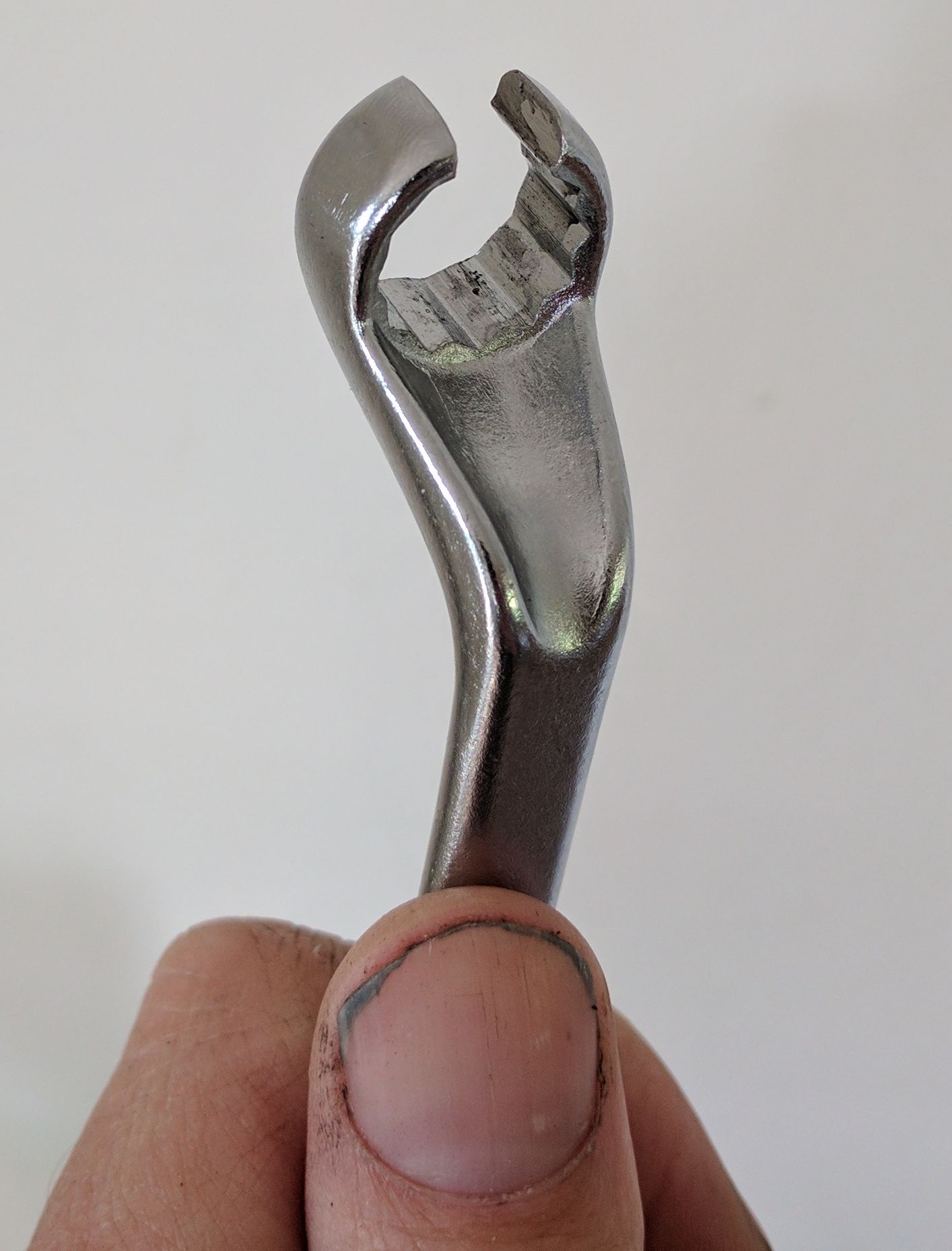

Ich hab damals einfach einen 13er Ringschlüssel aufgeschnitten. Und zwar nur soweit, dass er über die Leitung passt. Ging super!

Ja, das mit dem 13er Ringschlüssel hatte ich mir auch überlegt, ist für morgen geplant.

Mit dem, selbst mit einer 6,5mm Lücke versehenen, Schlüssel ging das am Nehmer wie geschmiert, auch ohne Entfernen des Covers.
Zum Lösen von festgegammelten Verschraubungen wird das aber zu instabil sein, dann eher Leitung Kappen.
So einen Schlüssel hätte ich auch genommen, wer ernsthaft schraubt hat auch einen abgekröpften 13er übrig.
Ja, das richtige Werkzeug hilft ungemein.:smile:
Wenn man den in der Version stabil haben will, hilft es nur einen qualitativ hochwertigen (Gedore/Facom etc.) zu zerschneiden (tut weh...) oder einen entsprechenden schon offenen (Aech hier hochwertige Marke) zu kaufen. Beim Schneiden ist es extrem wichtig, den gut gekühlt zu halten. Sonst wird das Gefüge verändert....
Klar, eine festgerostete Fahrwerksschraube sollte man damit nicht öffnen....:tongue:
