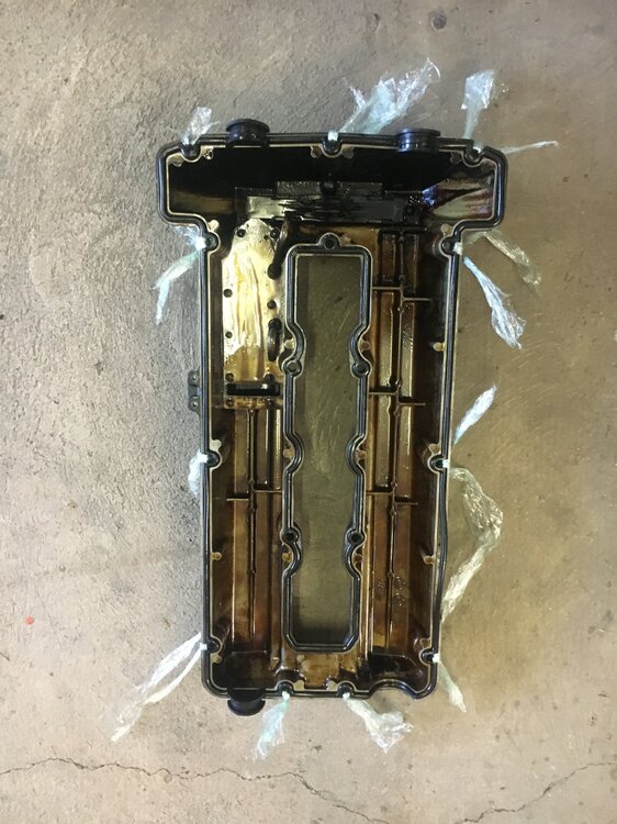

..... ich hab heute mal folgendes ausprobiert:
schmale Streifen Frischhaltefolie zur Fixierung verzwirbelt und durch die Schraublöcher mit einem einfachen Knoten die Dichtung am Deckel fixiert...... Deckel aufsetzen ..... einzeln die Folienstreifen lösen und die jeweilige Schraube einsetzen ..... bis alle Schrauben eingesetzt sind .... die Folie lässt sich ziemlich leicht wieder rausziehen.... zur Sicherheit kann man noch etwas Duck mit der Hand auf den Deckel an der entsprechenden Stelle ausüben
und schon wird der Dichtungseinbau zum Vergnügen.

erstmal ausprobieren vor dem Rumunken..... das geht super easy..... wie soll da was hängen bleiben, wenn man das nach aussen durchs Schraubloch zieht.

Ich werde deinen Trick mit der Folie mal die Tage ausprobieren.
ich hab das ja zwangsläufig ein paar Mal mit dem 45 ⁰ verbauten 202 hinter mir und auch bei dem Spanier.
Ich zieh halt vorher billigste Kabelbinder durch.
aufschneiden, rausziehen, ich sehe ob ich alles habe, Schraube rein, handfest und weiter.
ich habe somit nur die Dichtung.
Etwas Spülmittel an den 4 Rundungen ist klar.
Geht fix und problemlos.
Klingt super! Gewusst wie.
Auf jeden Fall besser, als mit Dichtmasse "rumzustümpern". Soll man laut WIS auch gar nicht verwenden. Wird schon einen Grund haben. Leider kenne ich die fachliche Herleitung nicht. Das wissen andere.
Danke für die Tipps. Frischhaltefolie oder ganz dünne Kabelbinder. "Again what learned" :D
