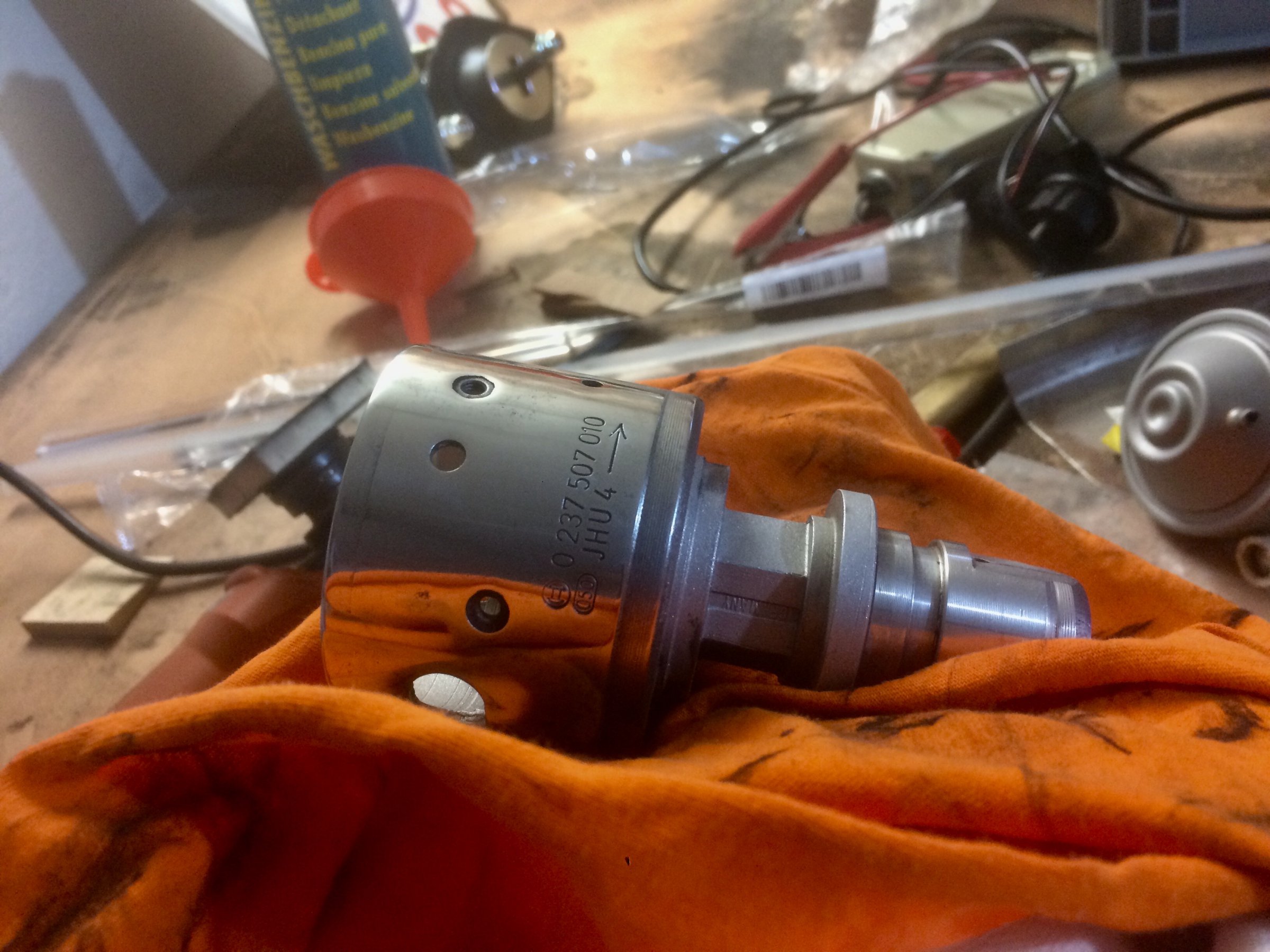

Ah und in #17 hast du von dem Verteiler gesprochen.
Ich hab da eine Frage zur 010er spezifikation, die Du erwähnst.
Kennst Du die Unterschiede zu 008er oder 007er Verteilern?
Worin bestehen diese Unterschiede. Hab dazu hier im Forum noch noch nichts gefunden. (Naja, zumindest von nitromethan den Verteiler :top:.)
Ich wüsste gerne was anders ist, wenn ich den Verteiler (ja mit dem selben auf rot gemachten Steuergerät) von 008 auf 010 ändere.
Grüße aeroflott
Grüße aeroflott
Die Unterschiede zwischen 007 und 008 kenne ich nicht. 008 und 010 unterscheiden sich durch die Unterdruckdose, welche die Zündung anders verstellt. Einer der originalen oder der originale 185-PS-Kit bestand ja aus
– dem 3,3-Bar-Benzindruckregler
– dem »010«-Verteiler
– der 137007712-APC-Box
Wenn Du also den 008er-Verteiler gegen den 010 austauscht und alles so funktioniert wie es soll, wird sich wohl noch ein klein wenig mehr Leistung einstellen (Viel kann das eigentlich nicht sein :smile:).

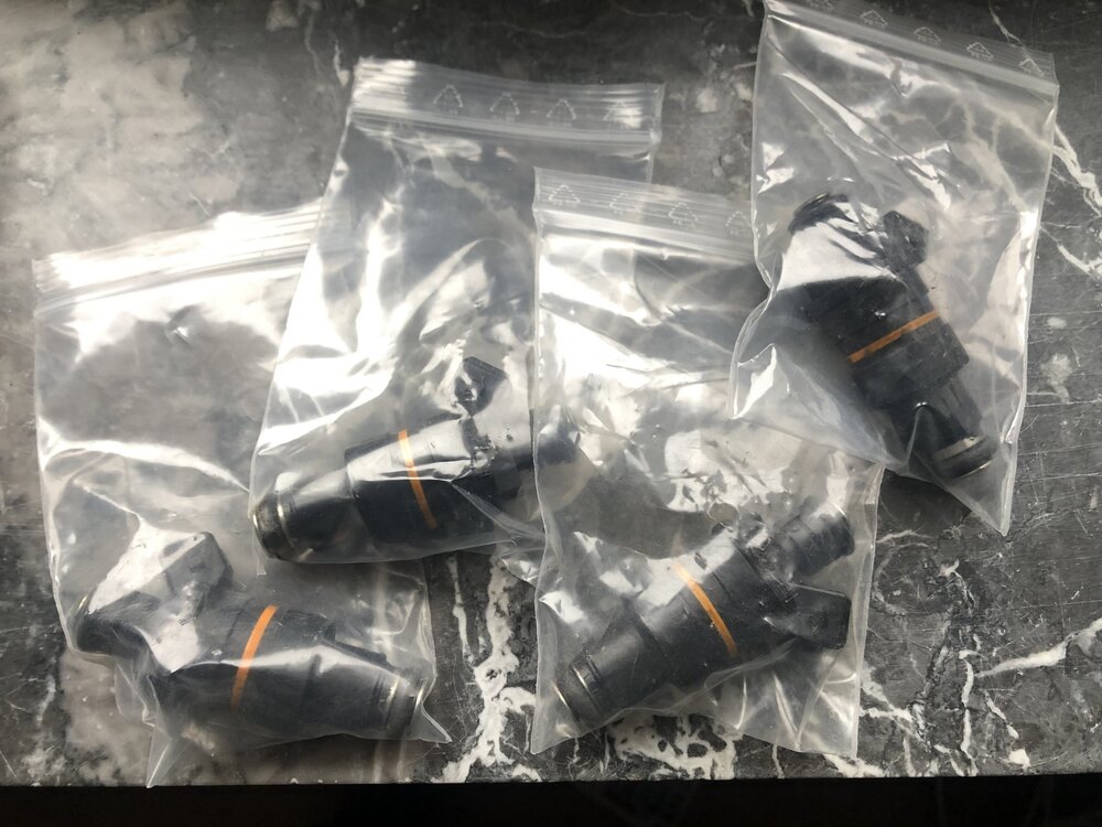

Einen Satz frisch überholter Einspritzventile gibt es jetzt auch:
Morgen,
Hast du die Düsen Ultrschall reinigen lassen. Neue Siebe und Dichtungen? Bei welcher Firma?
Viele Grüße
Frank
Morgen,
Viele Grüße
Frank
Guten Morgen Frank, PN ist raus...:hello:

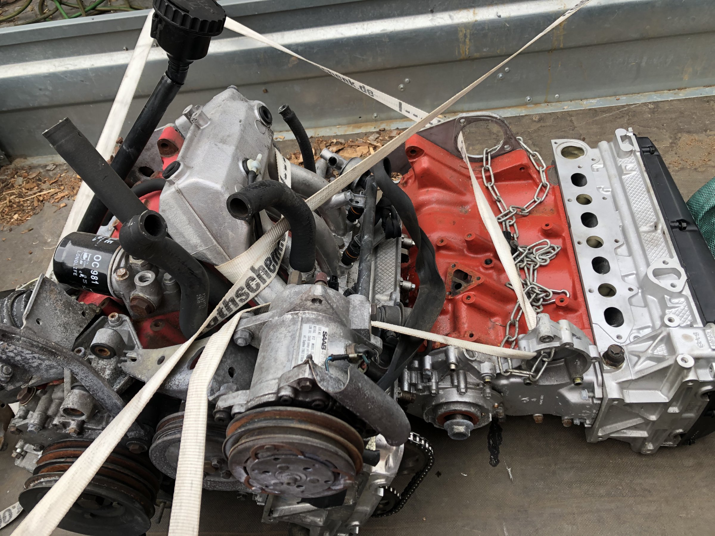

Die Motorüberholung mit Hindernissen geht weiter. Nachdem ich zunächst den originalen Motor aufgrund fehlender Kurbelwellen-Lagerböcke nicht mehr ohne weiteres zusammenbauen lassen konnte, besorgte ich mir hier aus dem Forum einen LPT-Motor. Nach der Demontage dieses Motors in der letzten Woche zeigte sich, dass ein Zylinder gefressen hatte und Kurbelwelle (samt Lagerschalen) echt hässliche und sehr tiefe Laufspuren aufwiesen. Den Motor kaufte ich damals zusammen mit einem Matrix-Kat, der sich ebenfalls als defekt herausstellte...:mad:
Zum Glück hatte ich noch einen weiteren (ebenfalls über das Forum beschafften) FPT-Motor, den ich gestern ebenfalls zum Motorenbauer geschafft habe. Hoffentlich funktioniert jetzt wenigstens »Aus drei mach eins«...

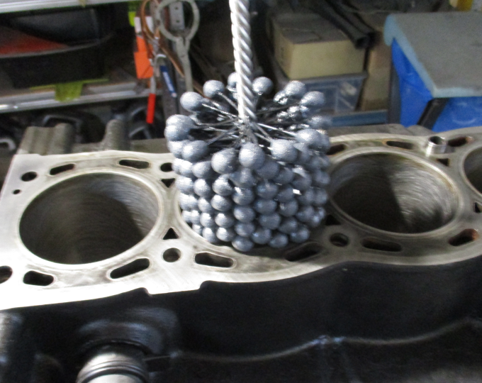

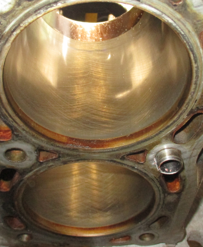

Für neue Kolbenringe sollen meines Wissens aber die Zylinder auch neu gehont werden, auch wenn der alte Kreuzschlff noch gut erkennbar ist.
So hab ich das bei meinem B235 jedenfalls gemacht, obwohl es nach 370 Tkm noch so aussah:
Bearbeitet von patapaya
[mention=800]patapaya[/mention] ...da hätte ich nichts dran gemacht... bezüglich neuer Kolbenringe und Ölabstreifringe in Kombination mit Zylinderhohnen, hört man mal so und mal so.
Was ist denn nun richtig?
Was ich aber weiß ist, das wenn man den Zylinder hohnt, muß man einen Hilfsrahmen oben drauf schrauben und mit Drehmoment anziehen, damit man die gleiche geometrische Situation erzeugt als währe der Zylinderkopf montiert. Der verformt sich beim Anziehen der Kopfschrauben. Wenn man das beim neu Hohen nicht macht, hat man anschließend ein ungleichmässiges Tragbild der Kolbenringe.
Ürsprünglich war ich davon ausgegangen das man sowas nur bei modernen Motoren nötig ist, denn dort hatte ich das mal in einem Motorenwerk gesehen. (Unglaublich :smile:, Zwei Hohn - Takte jeweils 90 sec. und der Motorblock ist fertig).
Neulich hab ich in der Oldtimer Praxis einen Bericht gelesen. Dort wurde das zu meiner Überraschung auch für alte Motoren beschrieben.
Frank
Bearbeitet von Saab Freund
