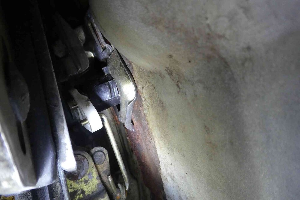

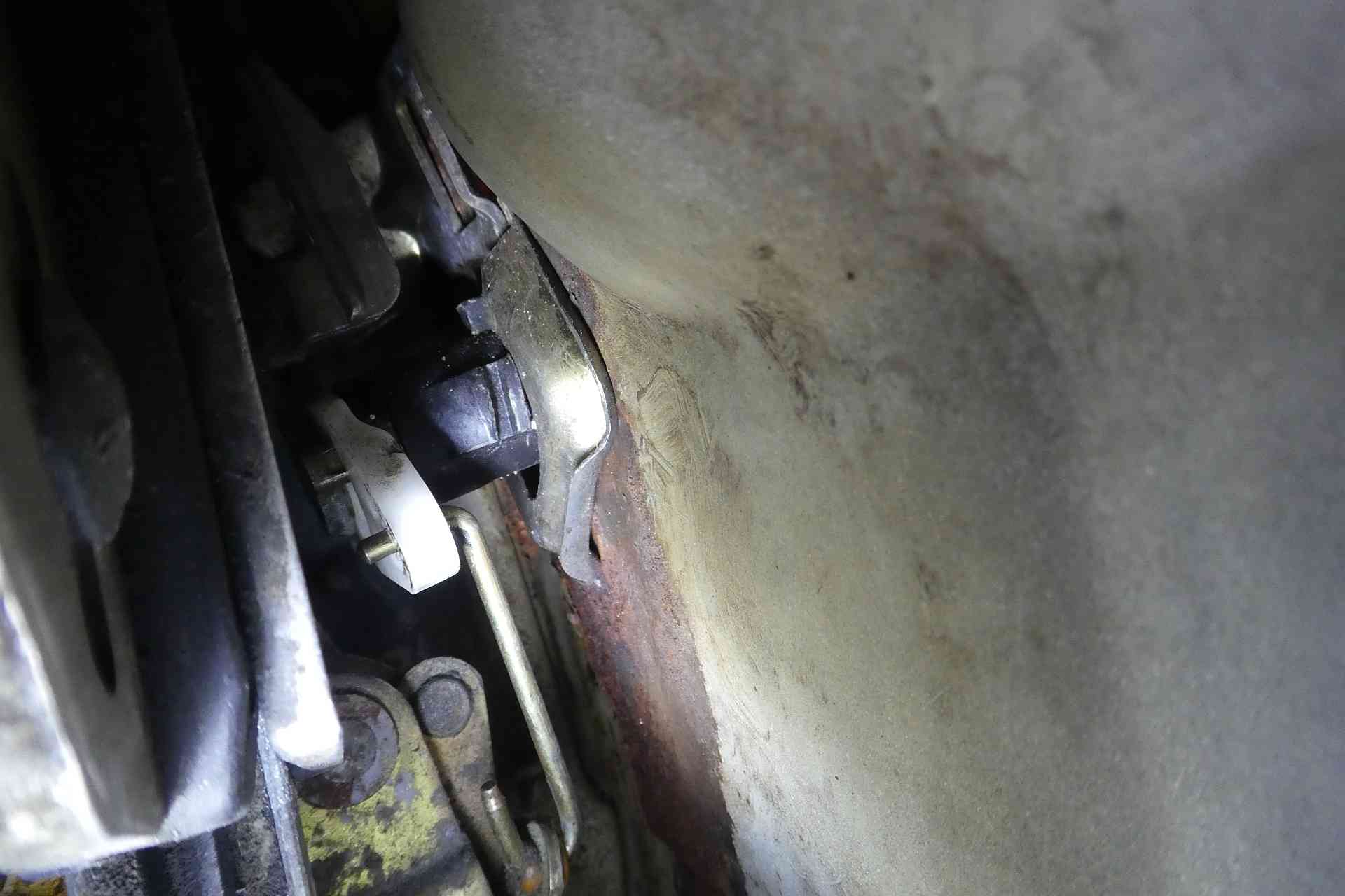

Genau dies bereite ich grade vor, aber ...
Wie komm ich an das Schließblech?
Nur komme ich mit meinen Wurstfingern nicht so an das Blech das ich ziehen kann.
Mit welchem Hilfs-Werkzeug kommt man da ran??? Ich hoffe nicht das die Scheibe dafür auch noch raus muß. :biggrin:
(Bild ist in der Tür schräg nach hinten oben aufgenommen)
Mit einem Schraubenzieher heraus heben oder mit einer Wasserpumpenzange packen und nach unten ziehen... Oder Beides in der Reihenfolge.
Und sich dann freuen, wenn ein Bauteil in die Tür unten reinfällt. Bekommt man so richtig gut raus [emoji2961]
Danke, Schloß ist mit Hilfe der kleinen Wapu-Zange draußen.
Mit `nem Schraubendreher hatte ich keine Chance, habe aber vergessen zu erwähnen das es um ein CV geht. Vielleicht ist da die Scheibenführung anders (und im Weg).
Magnetheber sind in ganz vielen Lebenslagen einfach tolle Hilfsmittel. Besonders wenn das Reingefallene aus Stahlblech ist. :biggrin:
