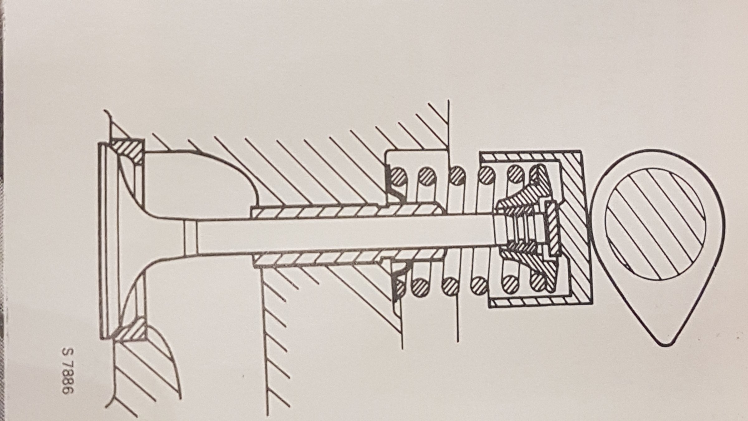

20191013_223143.thumb.jpg.5a0da5e600076bbd8b4ed3382c737006.jpg Ventil 3mm aus dem Sitz ziehen, Spiel sollte max. 0,5mm sein.
Die Ventilführungen sind 46,65mm lang, Durchmesser 13,040-13,051mm
Aufnahmebohrung im Kopf 13,000-13,018mm

Aneinander vorbei? Die Sitze werden gefräst und geschliffen, für die Führungen ist mir das unbekannt. Oder gibt es da sowas auch?

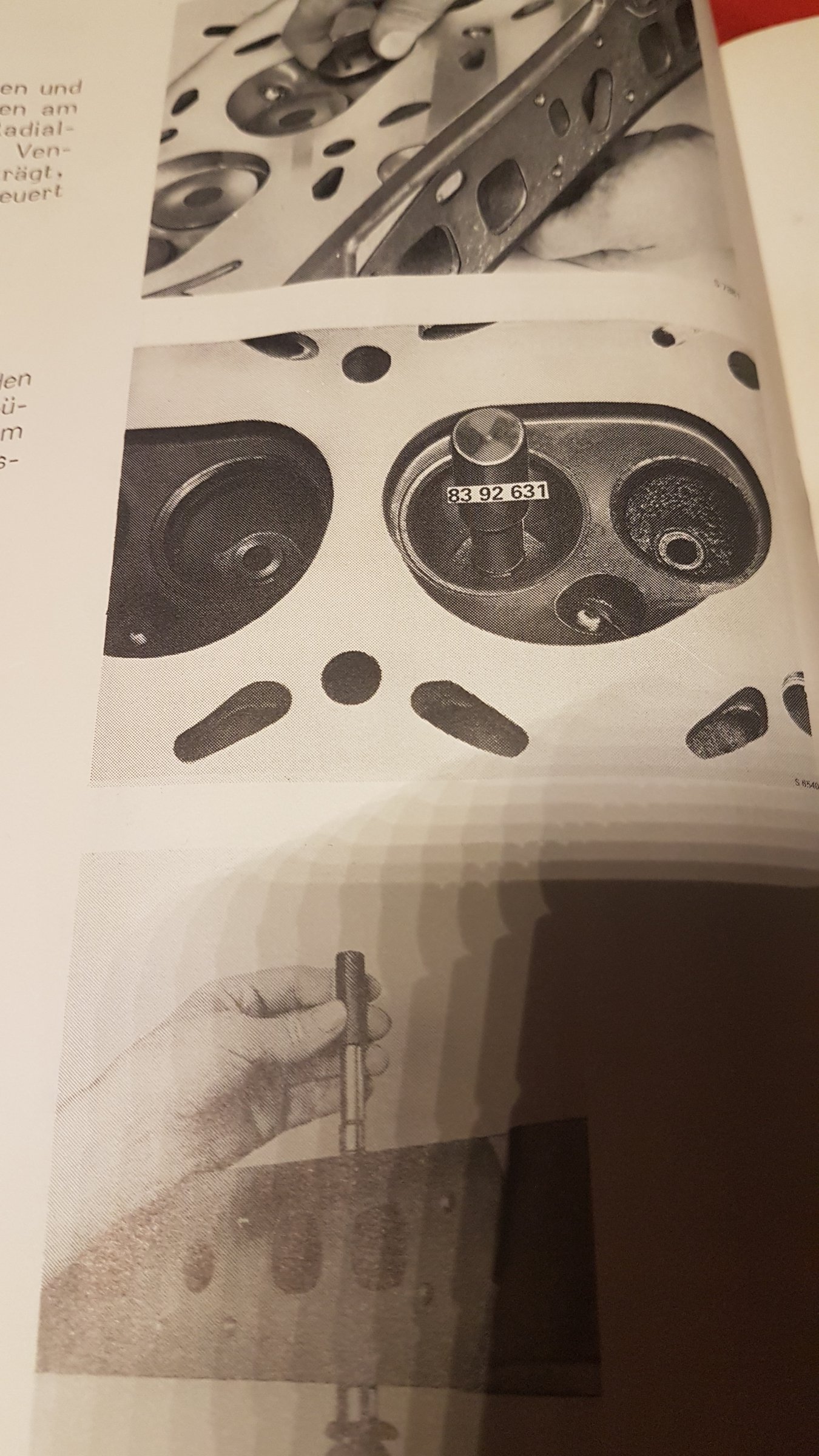

20191013_225202.thumb.jpg.a61be74fba903de56a65a37c574355f8.jpg Noch Fragen?

-ventilführungen haben kein fühlbares spiel ...evt mit messuhr und stativ 0,04
-zylinder sind eingelaufen
-kolben kipper auf zylinder 1+4
-kolbenhemden zyl2+3 naja .kurz davor
