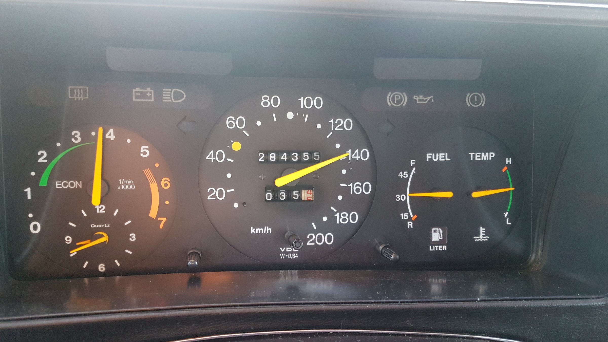

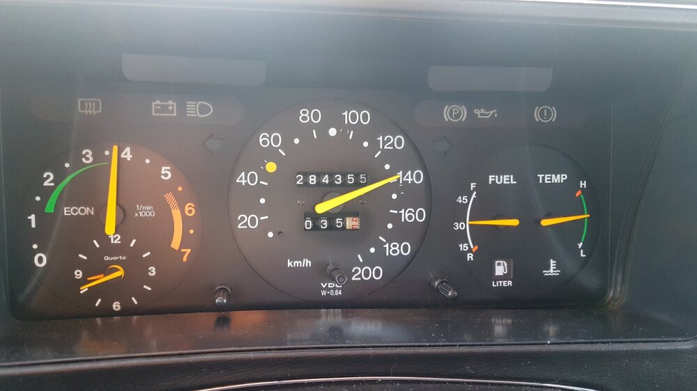

ich kann mir auch nicht erklären warum die motoren kaputt sind aber 4000upm bei ca 130 kmh ist schon echt viel ,das tut mir beim zuhören weh
Da habe ich wohl eine besonders lange Übersetzung
nein, eine kurze!
Und deine Temperaturanzeige ist vllt. auch ein bisschen weit oben, es sei denn Stadtverkehr oder du bist gerade länger über die Autobahn "geheizt"
Die Temperaturanzeigen im 900 sind vollkommen individuell.
Und das Getriebe des og. Saugers hat nicht die kurze, sondern mind. die mittlere Übersetzung,
vorausgesetzt natürlich, dass der Tacho so exakt anzeigt wie bei den früheren 900ern üblich.
Ab 1990 eilen die Anzeigen meist weit vor.
Sauger oder Turbo?
Bin etwas verwundert, weil ich so einen Schaden noch bei keinem 8V gesehen habe, und dann hast du gleich zwei Motoren mit dem Problem.
Würde da vermuten, dass irgendwas mit dem Rest nicht in Ordnung ist - Zündung verstellt, K-Jet verstellt oder defekt, etc.. Also lieber mal kucken, bevor der neue Motor auch noch stirbt...
nein, eine kurze!
Temperatur-Anzeige ist gleichbleibend, beunruhigt mich nicht, den Geber werde ich dennoch präventiv tauschen.
Der Tacho geht mit den 195/60X15 erstaunlicherweise sehr genau, bzw. gleich mit Navi.

es ist ein 8v sauger von 88 und die übersetzung ist wirklich sau kurz
Wobei es Kolbenkipper schon ab und zu gibt bei den 8Vs. Laufen tun sie trotzdem, aber das Geklapper, v.a. im Warmlauf... grausig.
Die Übersetzung ist völlig normal, 2700 rpm bei 100 km/h, das passt.
