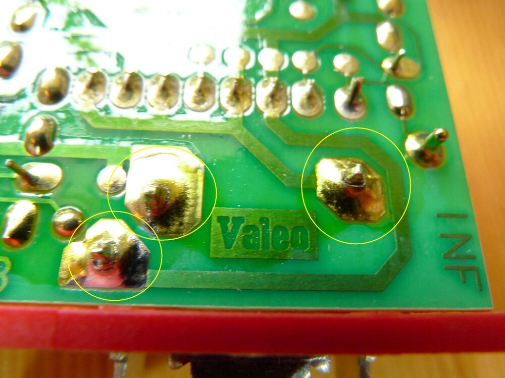

Also bei meinem 9000er habe ich seit dem Crash (Beitrag #85 in https://www.saab-cars.de/threads/nun-sind-es-zwei.40558/page-5) zeitweise Ausfälle des Abblend- und des Fernlichtes gehabt mit den typischen Symptomen wie hier in #26 beschrieben: "...oft hilft, wenn man das Relais raus zieht oder nur daran hin und her wackelt - um wenigstens mit Licht heimzukommen. ...".
Die Platine wies bei beiden Relais (abgebildet sind die Lötungen nur eines Relais) folgendes Bild auf, man erkennt deutlich die rings um den Pin aufgerissenen Lötstellen:
Nun nach dem Löten ist alles wieder gut, mal sehen wie lange. Wichtig ist auf jeden Fall, die richtige Größe der Lötspitze zu nehmen (nicht zu klein), denn die Kontaktzungen sind recht massiv und ziehen viel Wärme ab. Damit die Lötung den Kontaktpin gut einhüllt, muss alles gut heiß sein. Ansonsten besteht die Gefahr einer "kalten" Lötstelle, die über kurz oder lang wieder den Geist aufgibt.
Je nun, das Original stammt meines Wissens auch von Valeo - wahrscheinlich gab es damals aber noch eine Qualitätskontrolle beim Lieferanten und beim Abnehmer.
ich glaube das hat eher damit zu tun, dass die alten noch mit bleihaltigem Lot verlötet wurden.
Blei wurde irgendwann im Lot verpönt und dadurch ist das Lot spröder geworden. Daher sind "neuere" Bauteile in dem Punkt empfindlicher...dazu kommt, dass noch mit weniger Lot gearbeitet wurde (sparen...)
