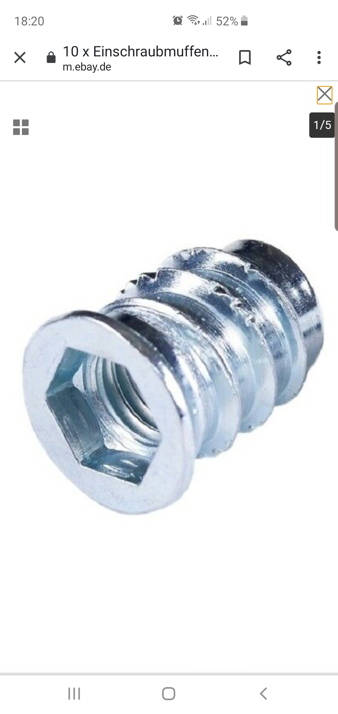

Nein. Nicht die gleichen. In die Verbreiterung kommt so eine Einschraubmutter rein. Keine Ahnung ob das die richtige Bezeichnung ist. Und von innen dann Schrauben. Das wars.
Rampa-Muffe
Und die Schrauben gehen dann durch den Kotflügel (Loch) in die Rampa-Muffe?
So hatte ich das auch in Erinnerung
