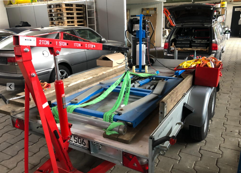

Das war auch ein echter Kraftakt, auch für den 9-5: Ein Transoport mit fast der gesamtem Werkzeugausrüstung
[ATTACH=full]197529[/ATTACH]
