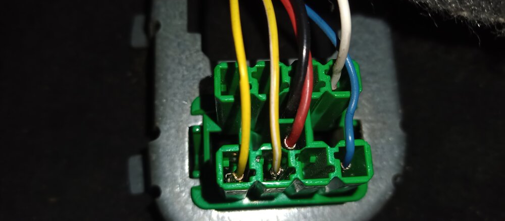

9k M94 mit TCS + Schaltgetriebe (neuere, abschaltbare Version). Hat nur einen grünen Diagnosestecker unter dem Beifahrersitz. Keinen schwarzen und keinen unter dem Lenkrad.
China-Tech2 kann mit dem Motorsteuergerät kommunizieren, nicht mit dem ETS.
Gibt es Tricks für einen erfolgreichen Verbindungsaufbau?
Bearbeitet von eisensturm
Pläne gibt es für 91, 92/93 und 95. Ich gehe davon aus das du die Verkabelung von 95 hast.
Das Tech2 erwartet das ETS auf Pin 1 (blau/weiß) und Pin 4 (gelb/weiß).
Bei nur einem Stecker unterm Sitz liegt das ETS auf Pin 1 (blau/weiß) und Pin 3 (gelb/weiß).
Du musst also das gelb/weiße Kabel auf Pin 4 umlegen.
Auf die Schnelle finde ich jetzt nicht was im MJ 94/95 auf dem Pin 4 liegt.
Danke! Die Frage war stellvertretend für unseren Freund in C, der vorhin an diesem Patienten werkelte. Mit ISAT hat er dann wohl zumindest das ETS erkannt, aber keine Kommunikation hinbekommen. Verdacht nun erstmal, dass das ETS-Gerät bzw. dessen Software defekt ist. Seit einer Zündung ein/aus Orgie aus anderem Grund besteht das Problem TCS-Ctrl + hartes Pedal. Batterie abklemmen über Nacht hatte nicht geholfen.
Patient ist erstmal wieder heim gefahren und kümmert sich nun um Ersatz für das ETS-Gerät.
Hej, Danke für die Informationen, ich bin Der, mit den Drosselklappenmätzchen :eek:
aktuell sieht die Belegung so aus.... muss das gelb weiße statt dem gelben Kabel, oder?
