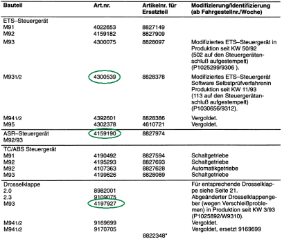

[mention=509]eisensturm[/mention] Welcher Buchstabe vor den letzten Ziffern in der VIN ist denn vorhanden? P oder R?
Wenn Trionic vorhanden ist, dann ist Trionic in der Lage einige Parameter zu adapptieren. Es ist ein lernfähiges Steuergerät.
TC/ABS allerdings nicht...und ETS ebenfalls nicht.
Eine Kalibrierung der Drosselklappe und dem Kickdown-Stellmotor ist daher immer sinnvoll, um die Stellung der Drosselklappe und dem Kickdown des Getriebes an die Drehzahlen des Motors anzupassen.
In Deinem Fall scheint es nie zu großartigen Änderungen gekommen zu sein. Ansonsten kann ich mir den "normalen Motorlauf und Getriebelauf" nicht erklären.
Und trotzdem wird es wahrscheinlich zu einer merklichen Verbesserung kommen, wenn man mal das Sysem aufeinander abstimmt...kalibriert...
Wäre nicht das erste Fahrzeug, wo man plötzlich 20-30 PS wiederfindet, die jahrelang geschlummert haben...bei der Beschleunigung.
Es ist ein "echter" 93-er (P) mit diesen (grün markierten) Komponenten:
