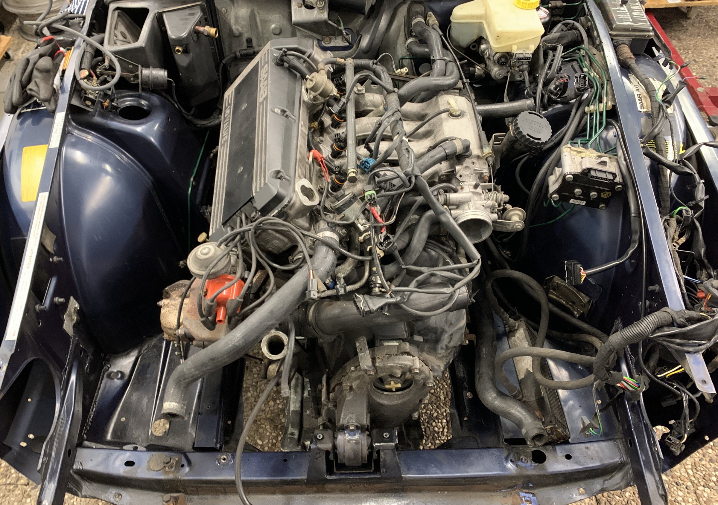

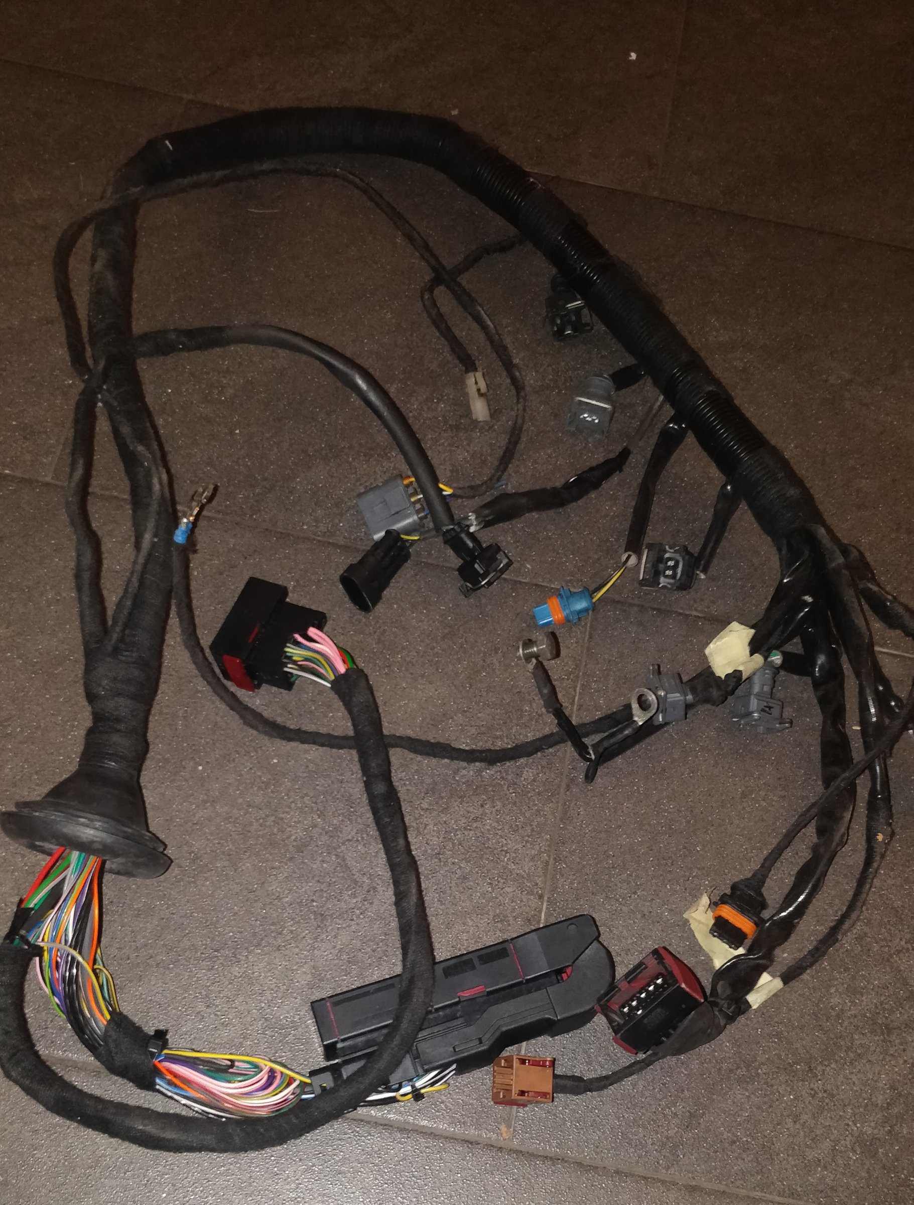

Zunächst sind wir jetzt dabei einen nicht so tollen Trionicumbau auf einen ordentlichen Stand zu bringen.
Was liegt näher, als einen verregneten Samstag damit zu verbringen, den Kabelbaum rauszureißen und ihn brauchbar zu verändern und Fehler daran zu beseitigen.
Im nächste Schritt geht es morgen an den Wiedereinbau,
Heute haben wir das nicht mehr geschafft, da wir erst mal einige Zeit die noch erforderlichen Bordnetzanschlüsse zusammengestellt und geordert haben. Wenn die eintreffen, kann es leider Richtung Motor erst weiter gehen.
Laufen muß Greta erst mal, damit wir wissen, ob wir 1500 oder doch 4000 an Material rein stecken.
Gemacht wird es, aber der Zeitrahmen verändert sich.

Sie lauft zwar wieder auf 4 Pötten, alles was CE verursachte ist durch den Kabelbaum beseitigt.

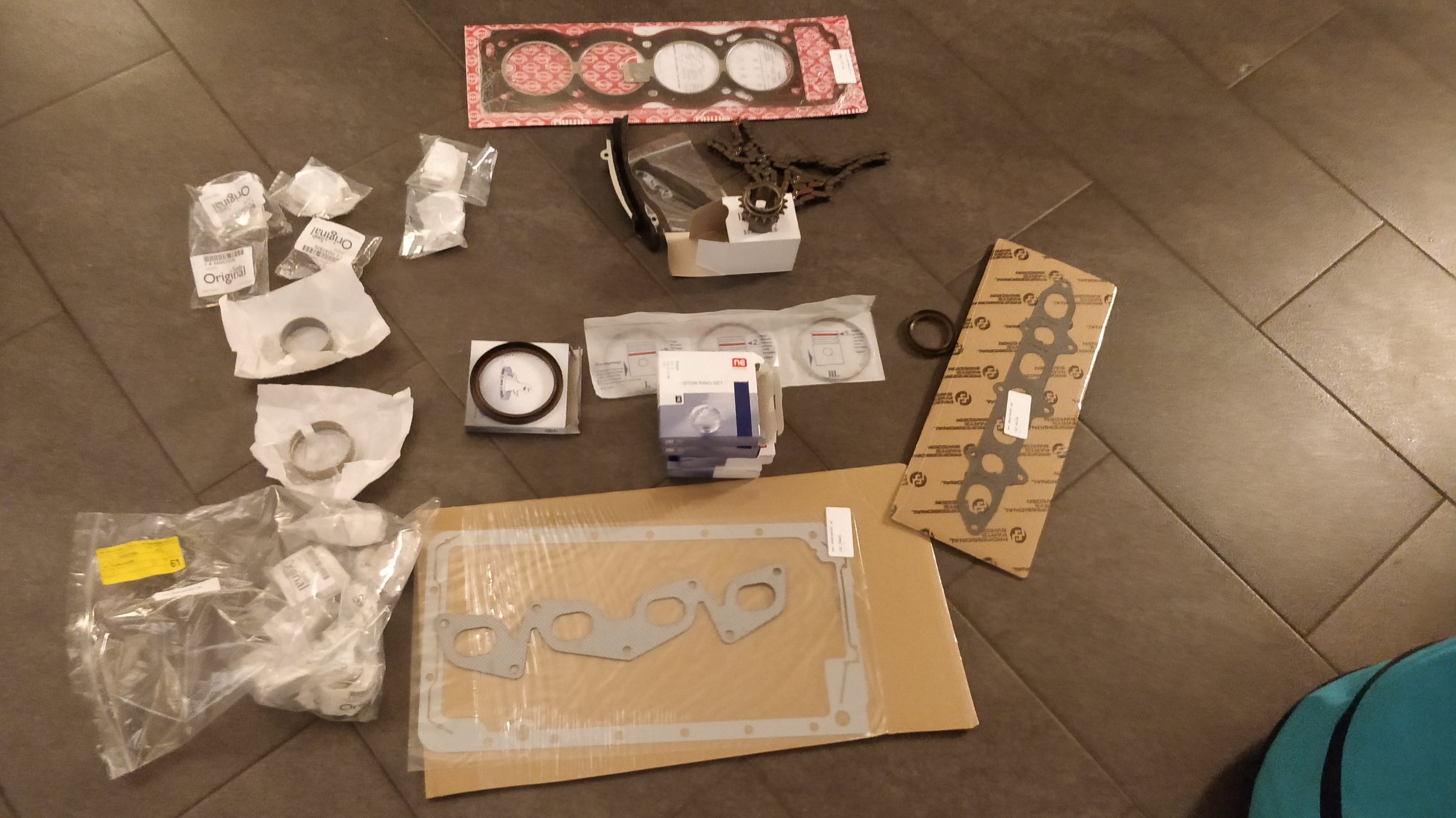

Wenn ich es schaffe, hole ich morgen die Teile für den Motoraufbau, sind mittlerweile eingetroffen in W, muß erst noch mit und für die Tochter einen Kleiderschrank produzieren.

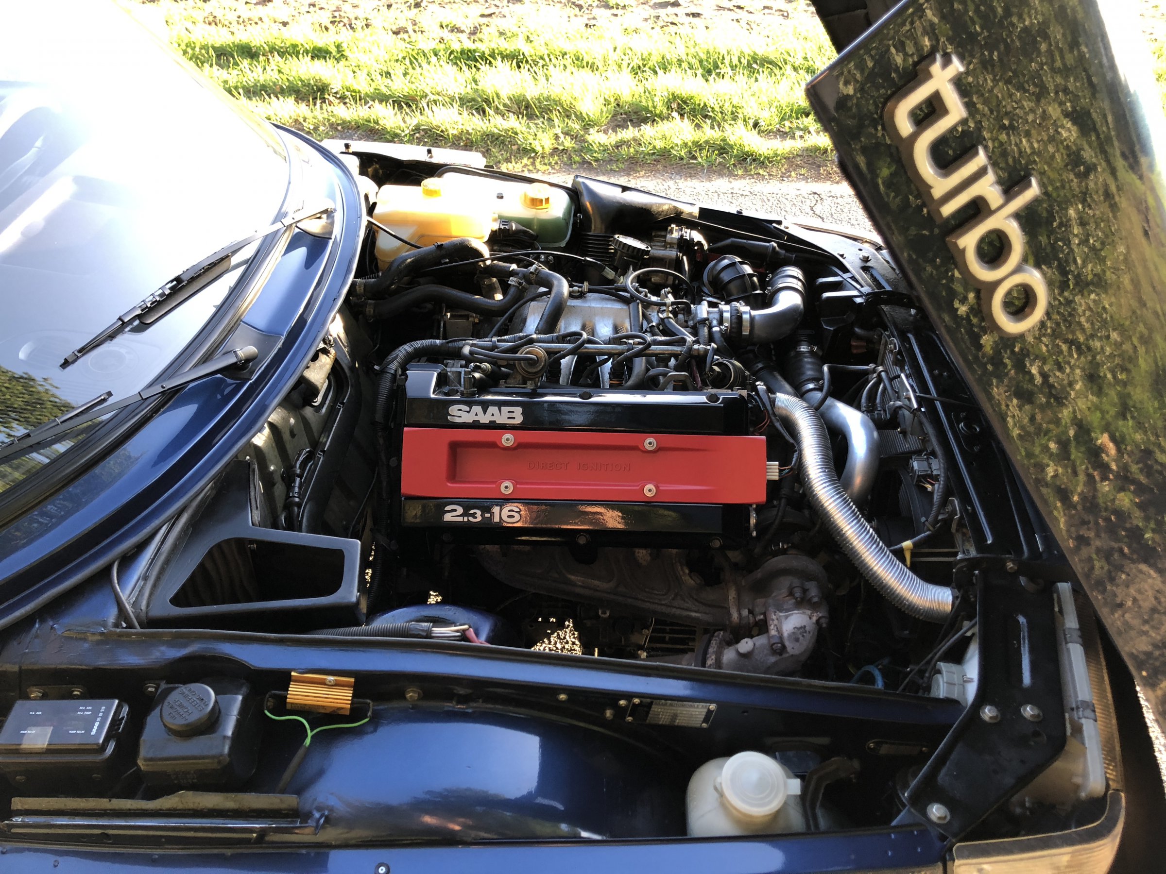

Moin, der Trionic Umbau sieht sauber und top aus. Gerne mehr ! Ich habe einen Standmotor mit Trionic und die Saab Handbücher zur Trionic gelesen - aber den Umbau noch nie selber begonnen. Pickup/Lochscheibe, Einspritzrail ... hast Du die Teile vom 9000 oder 900/II genommen ? T7 geht nicht, oder ? Na ja ...
Sieht ist mir noch ein Lucas-Softie zugelaufen den ich gerne auf Trionic umbauen würde. Auf das DI-APC habe ich es vor 18 Jahren mal geschafft.
Vielleicht hast Du auch Trionic Teile übrig ... das wäre auch toll.

Leider fehlt exakt ein 1/2 Pleullager.
Fällt adhoc jemandem auf, was ich sonst noch bräuchte? Danke!

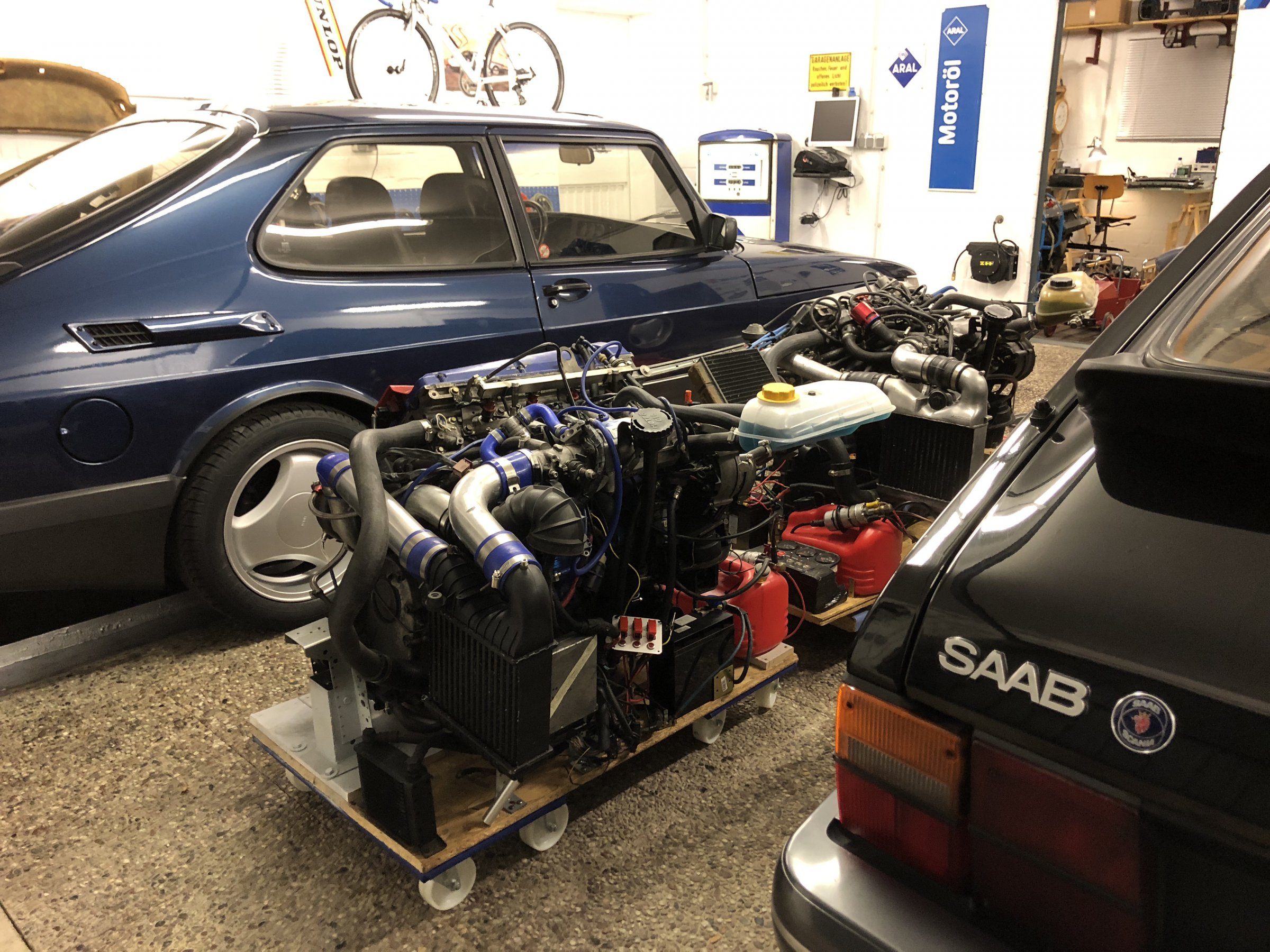

Den Motor haben wir heute geholt, es kann losgehen.
Dank an Robert.
Der Transport im 900 ist problemlos.

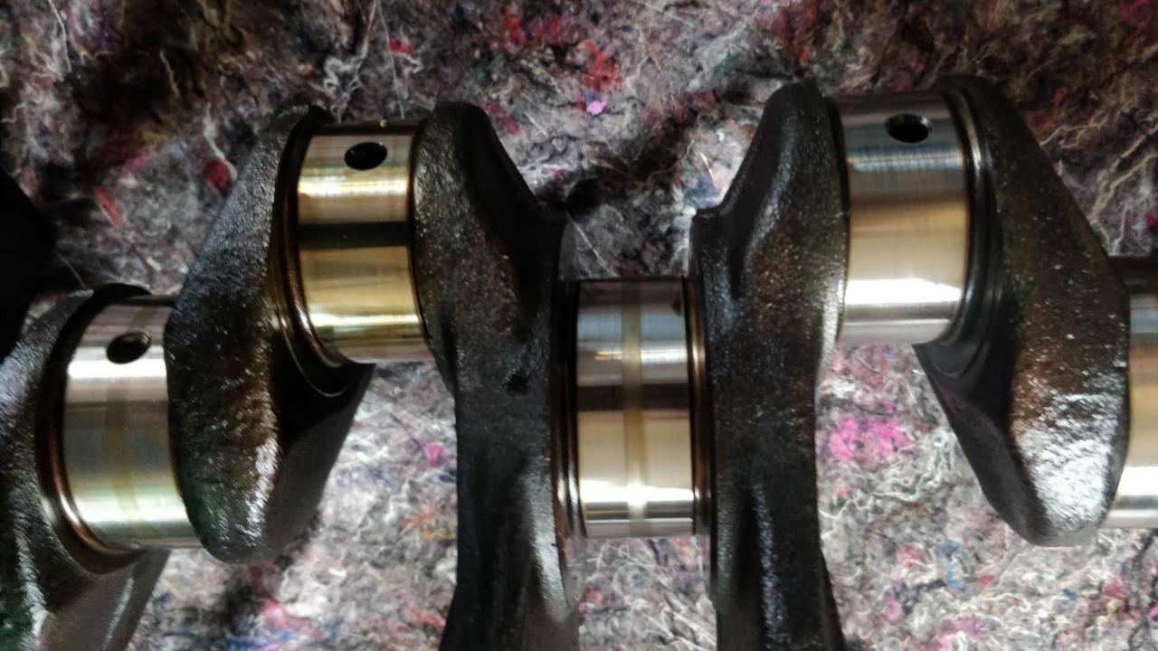

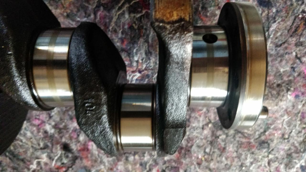

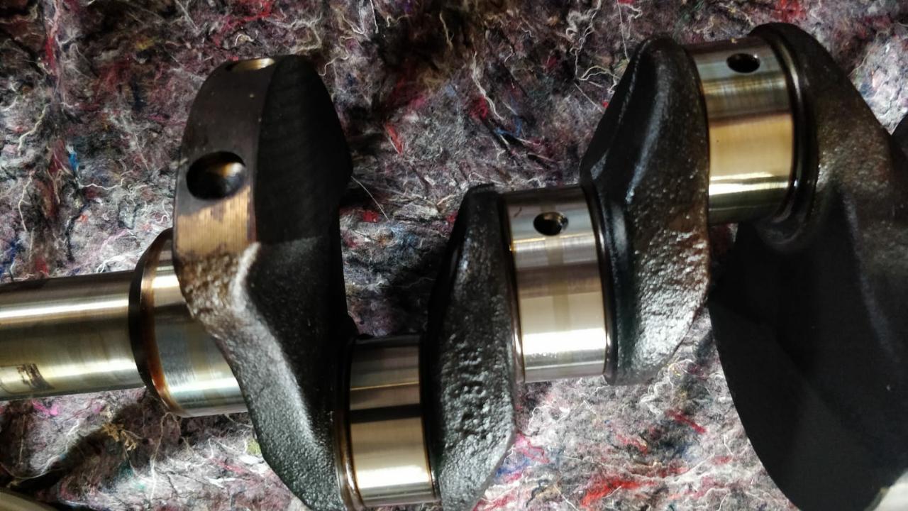

Das Spenderherz habe ich heute zerlegt.
Die Lager wären noch top, egal werden ja erneuert.
Da muß weiter nichts gemacht werden als alles was verschleißt zu erneuern.
Einzig die Ölabstreifringe sind etwas festgebacken.
Angehängt die Kurbel nach 500.000

Ps: ich muss mal meinen Trionic Kabelbaum checken ... Deiner ist perfekt. Wohin baust Du das Steuergeröt ? Im Motorraum denke ich - Höhe Kühlwasserbehölter / ABS ?
ECU ist da wo sie hingehört, A-Säule rechts hinter dem Teppich.
