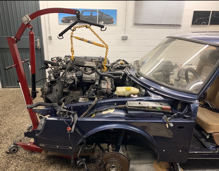

Ich denk für das erste mal ohne Grube oder Bühne rein in der Garage gehen 3 Stunden klar
Kran ist völlig ausreichend
Bühne ist etwas komfortabler, Grube kontraproduktiv.

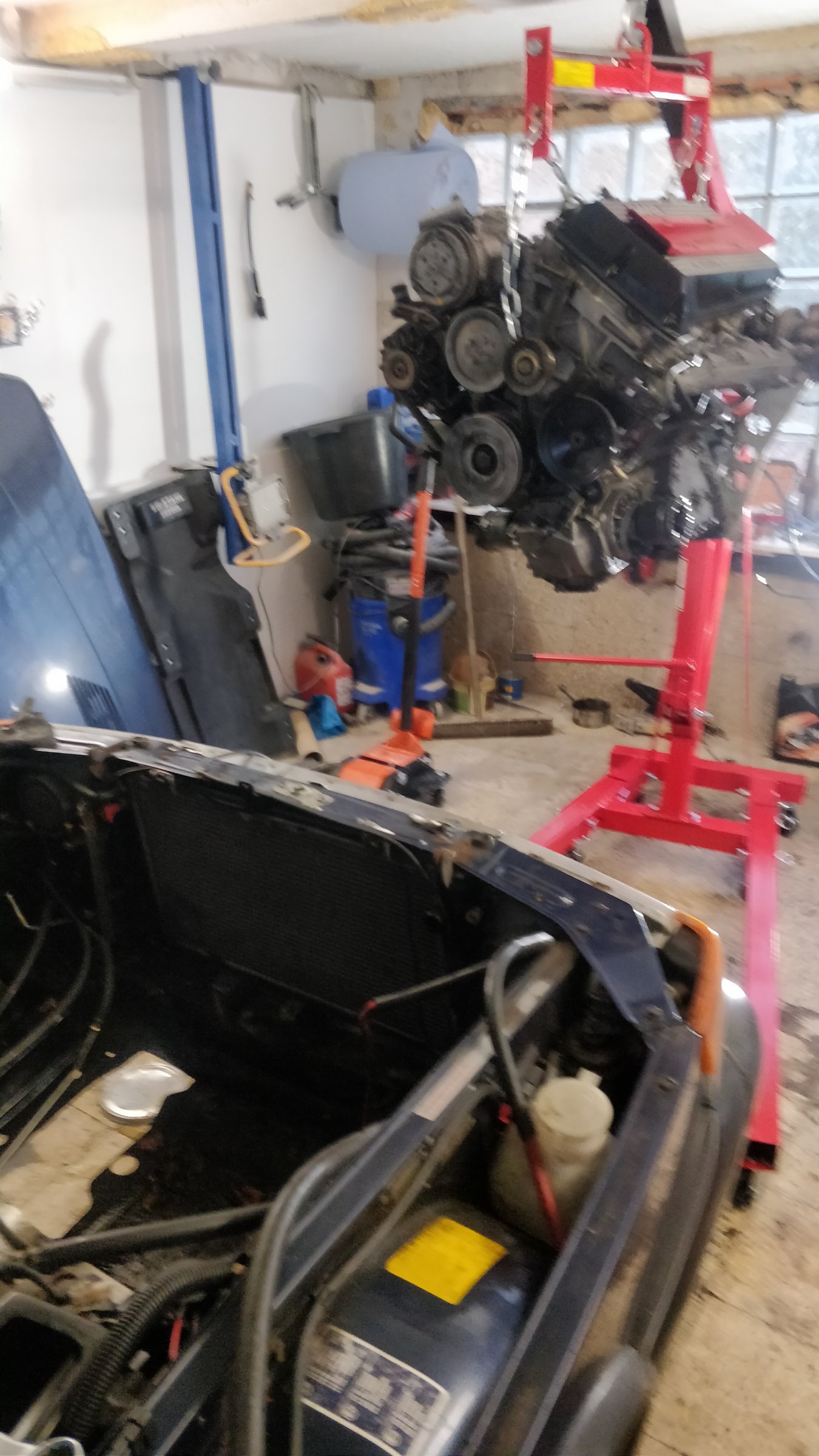

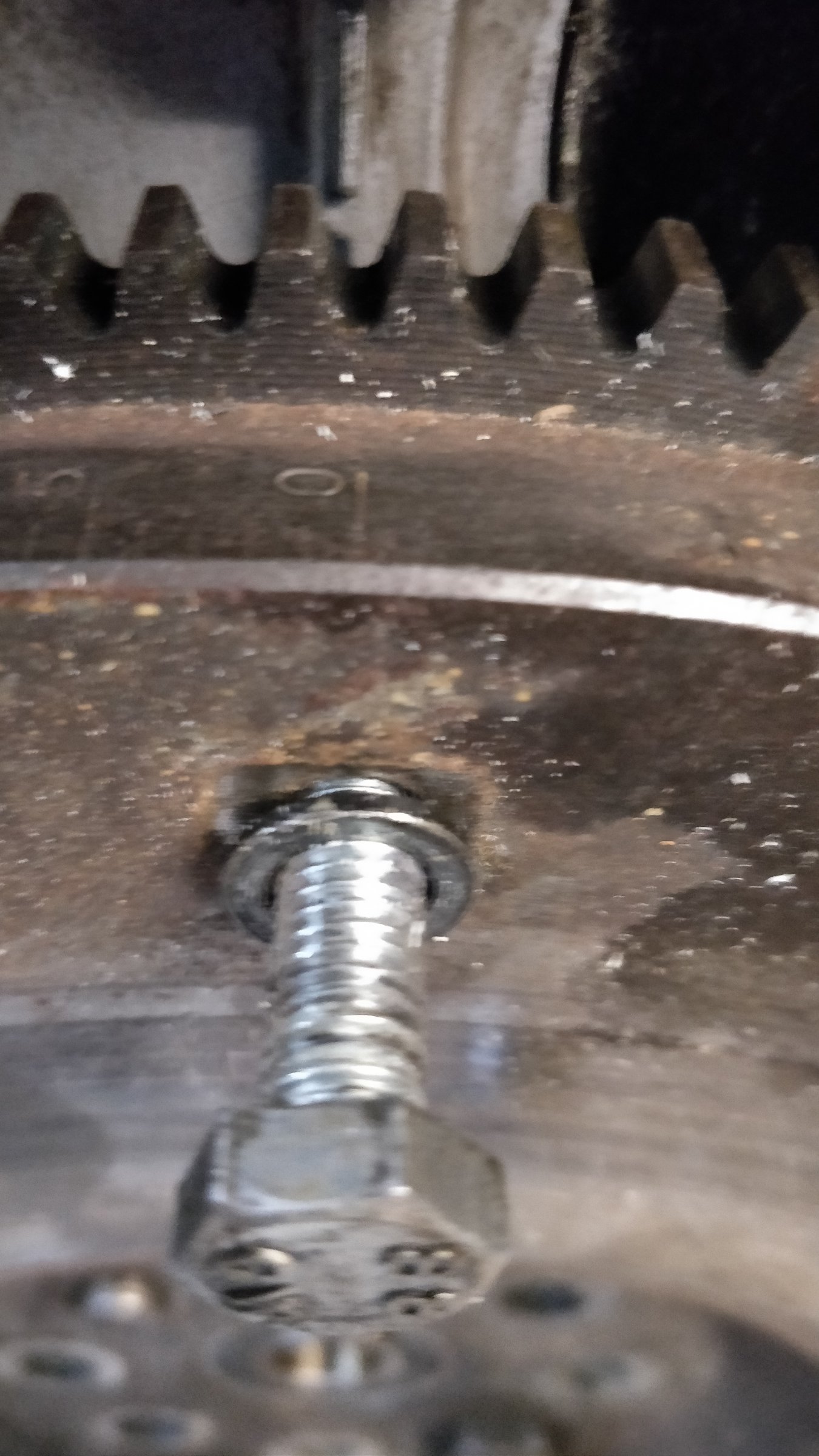

...ohne Schwungscheibe montieren, die befindet sich halt, wie das Pumpengehäuse, noch am Motor im Fahrzeug.
Ich nehme an, so wird das passe, zur Not stelle ich dann am Krahn hängend nach[ATTACH]170677[/ATTACH]
Das Ergebnis sieht so aus:
IMG_20200101_123303.thumb.jpg.241a518f2efba09b5f17ef68f6e02a8b.jpg IMG_20200101_123316.thumb.jpg.f9cc05579115b44b441d6ddafde73496.jpg
Also wie gedacht
